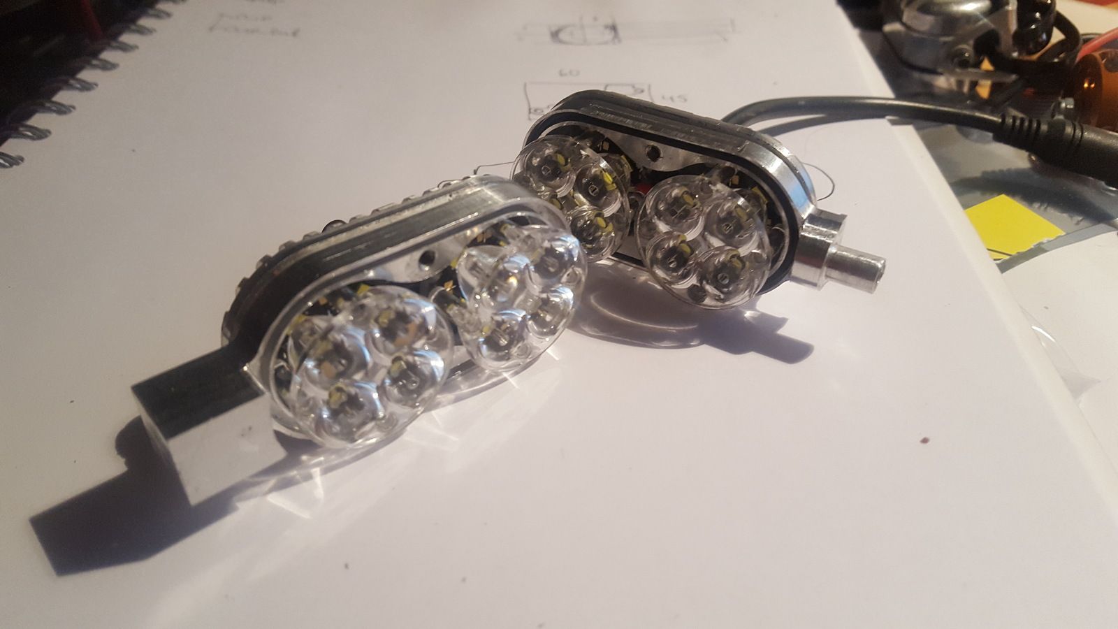

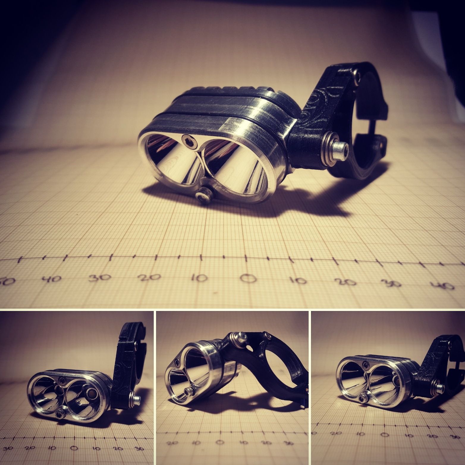

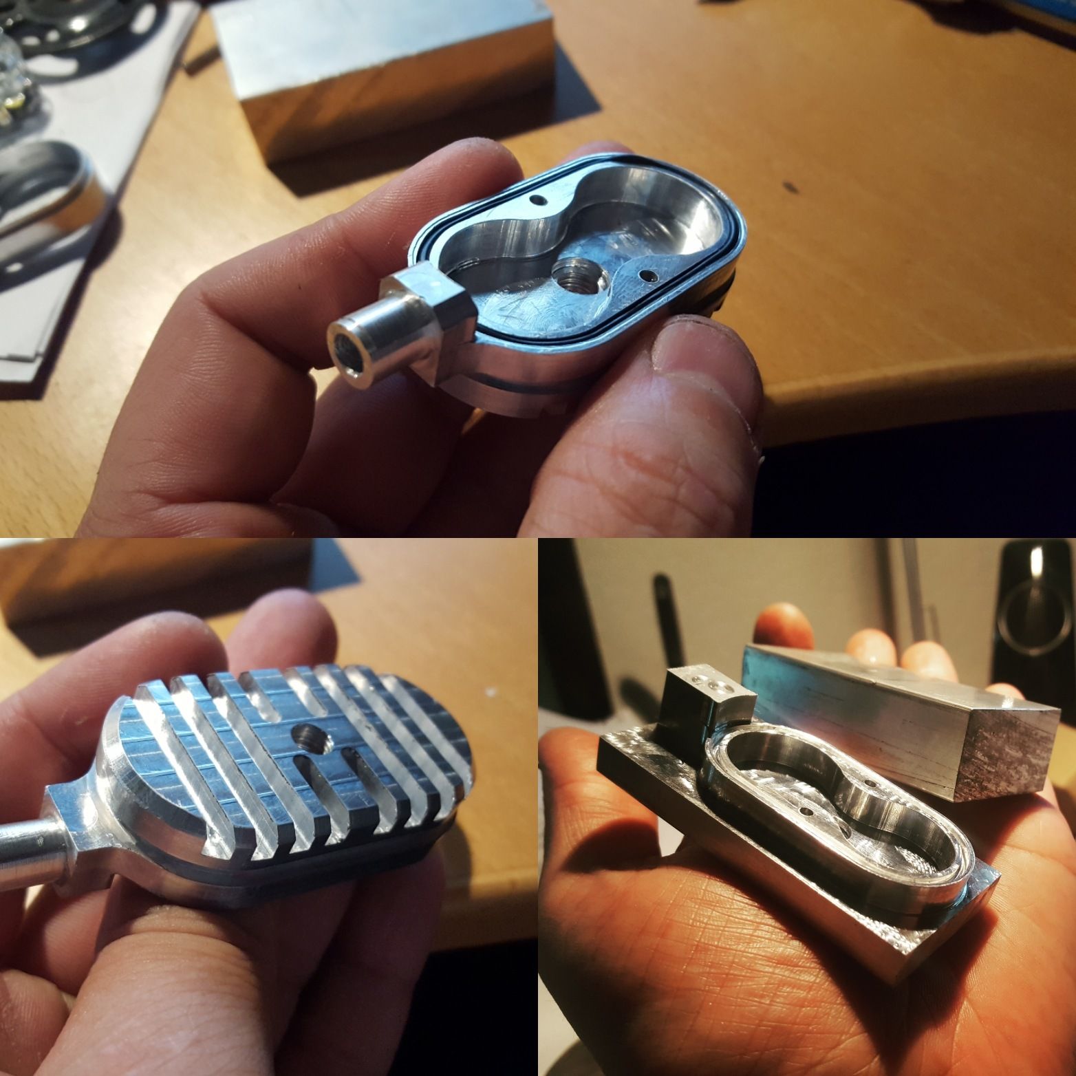

Det händer en del i min mancave.. :)
Mk IV är under utveckling och förhoppningsvis testkörning till helgen
Även en uppgradering av Mk V, nu med samma infästning men i samma smidiga format som sin föregångare.

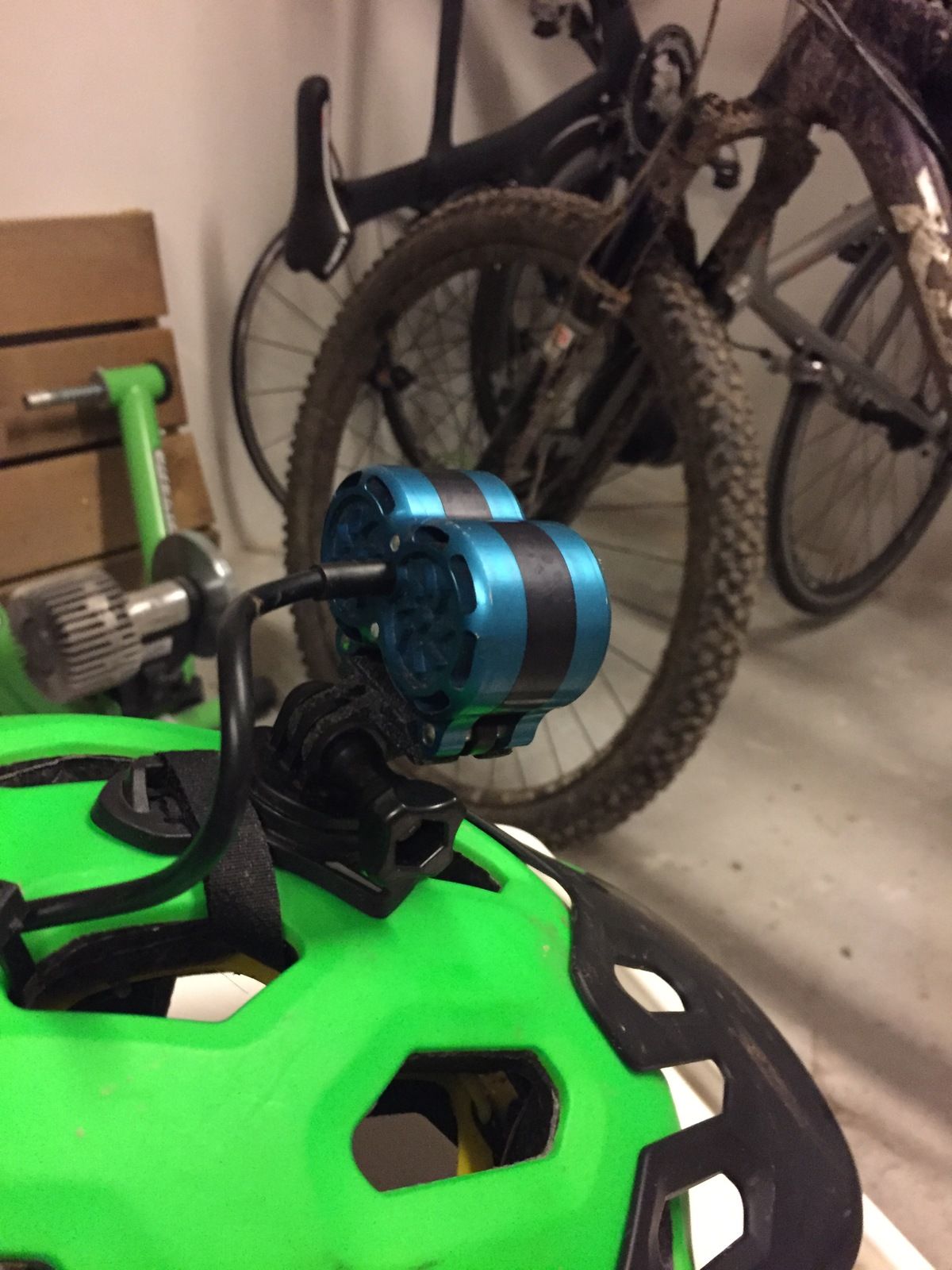

Jag skulle vilja ha för hjälm. Eller rättare sagt, jag skulle vilja ha med Gopro-fäste, har du varit inne på det tidigare i tråden?

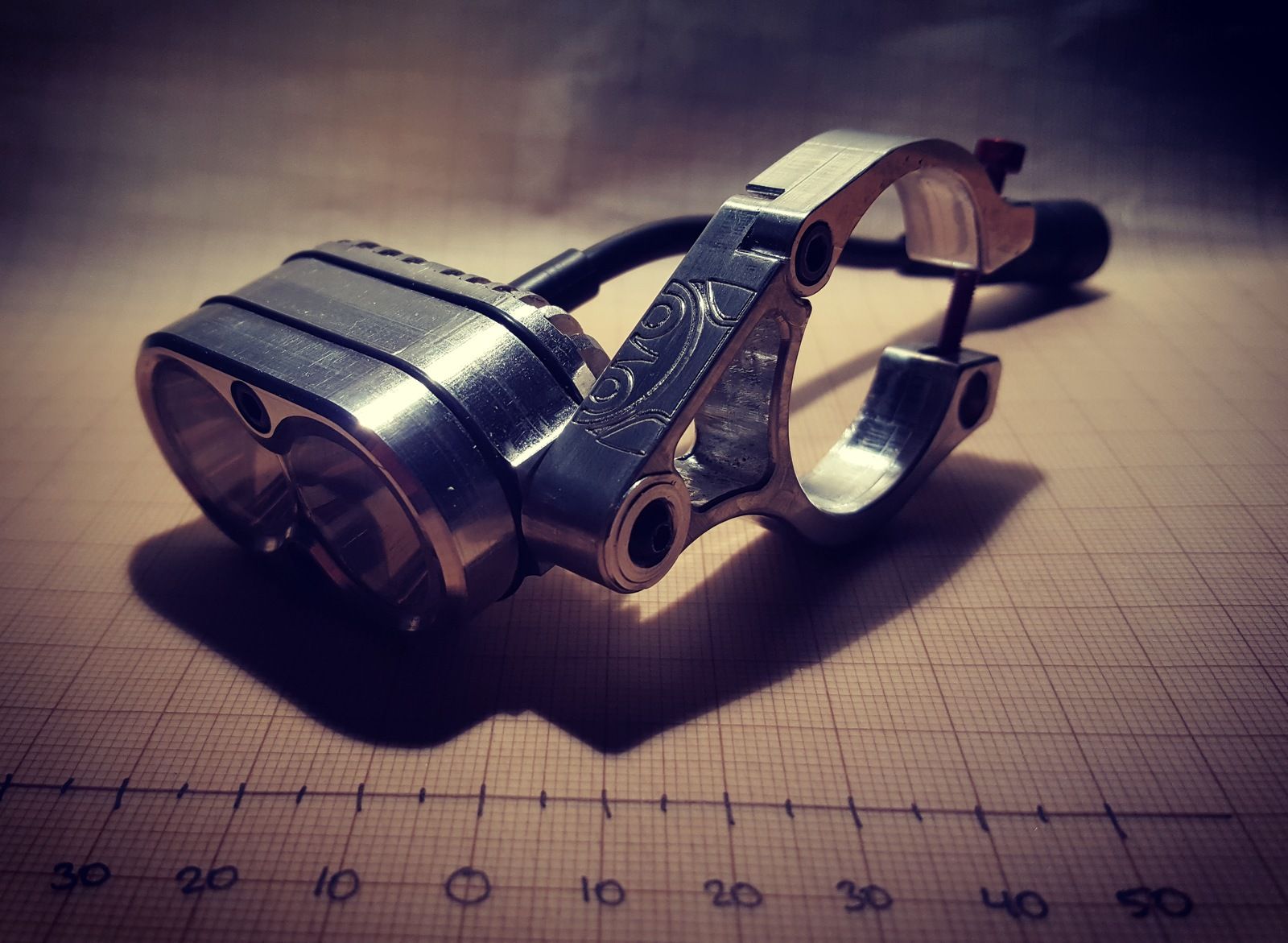

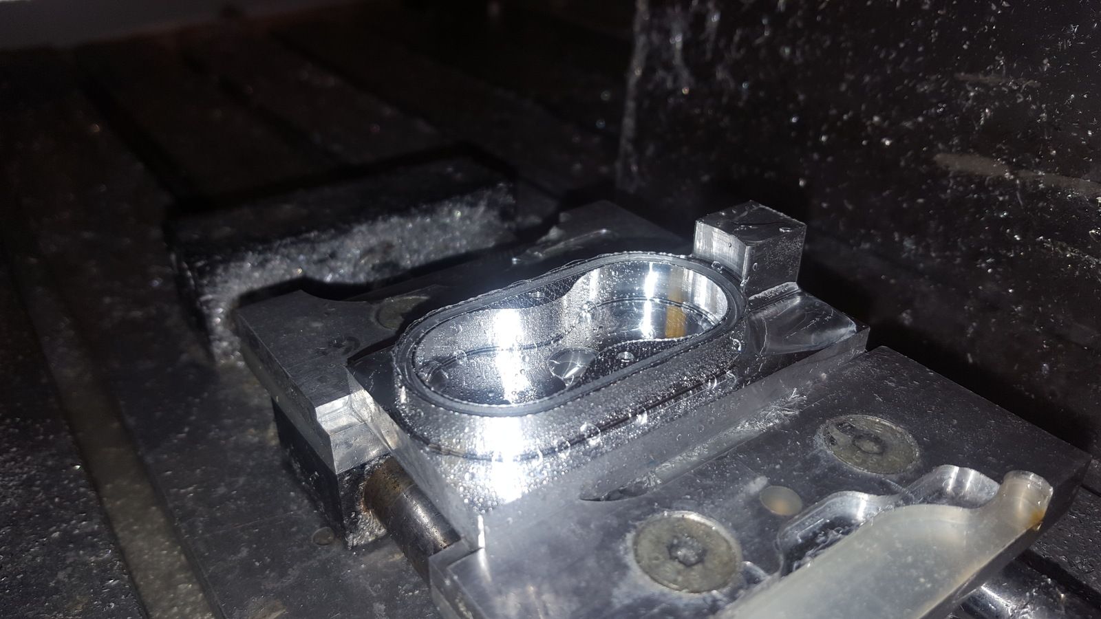

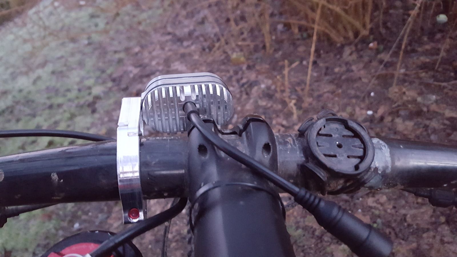

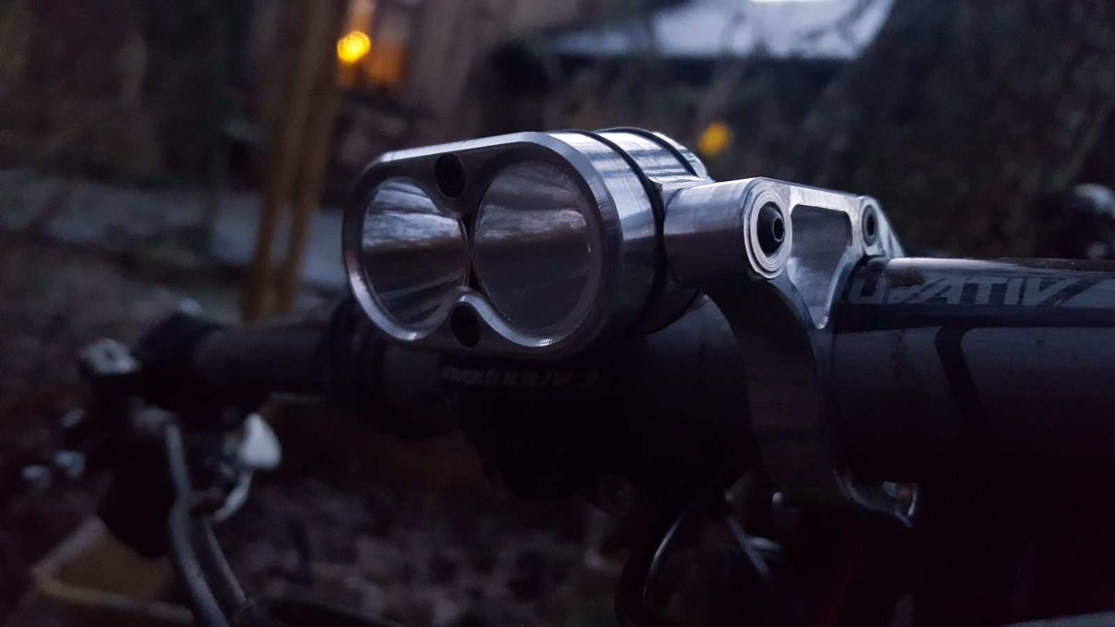

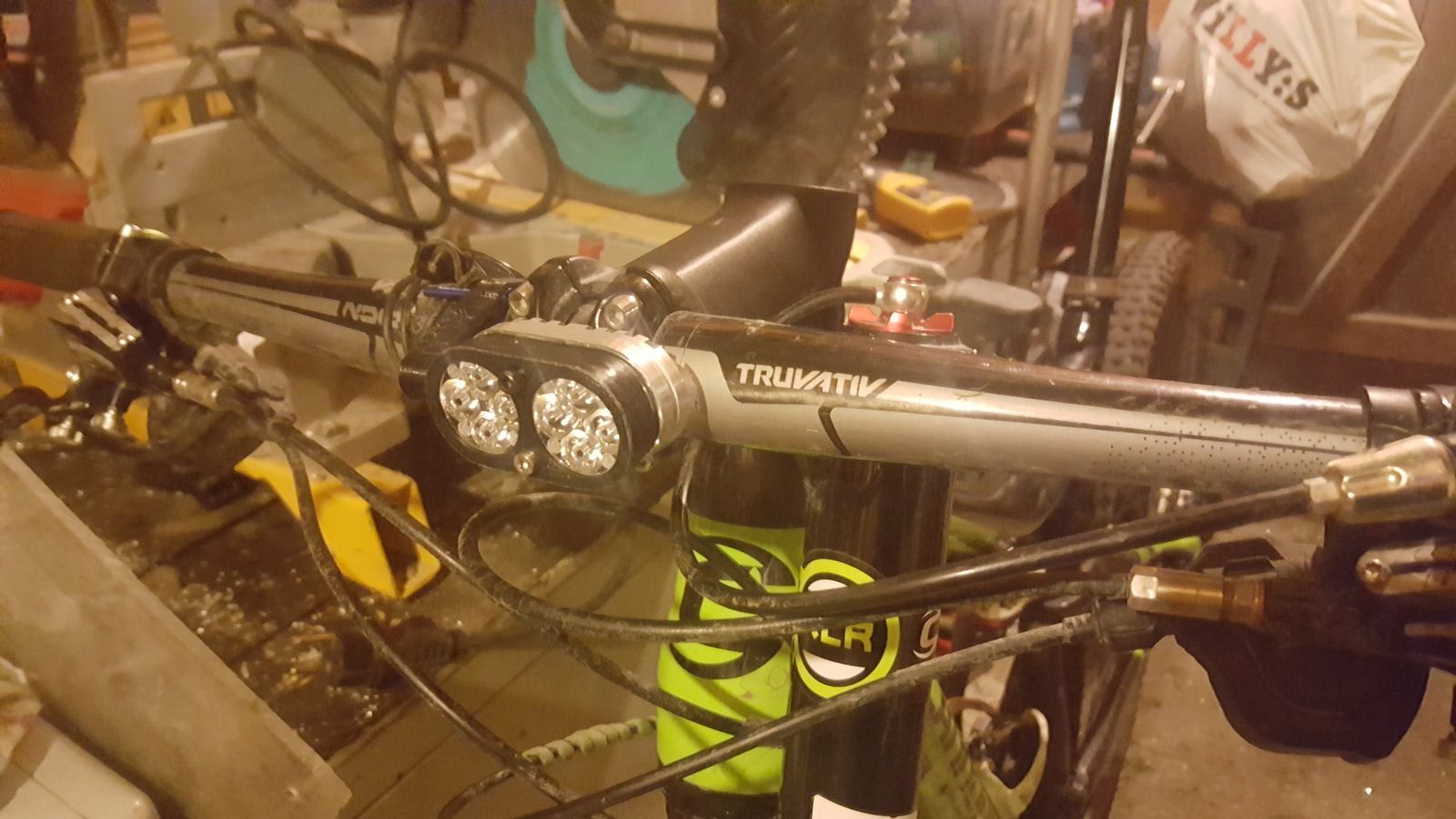

En blygsam uppdatering :/
Håller på med att vidarutveckla styrfästet då någon ... klantade sig o mätte fel så passade den inte för 31.8mm styren.. bah..!
Just nu är det en lite halvpermanent lösning dvs den går att ta bort men det kräver en insexnyckel, vad tycker ni? Är quickrelease att föredra? Hur ofta tar ni av lamporna mellan kvällscyklingen?
Har även precis fått ett lass kretskort så dessa skall byggas, har även fått hem lite testbatterier ifrån Kaidomain som någon länkade till i en annan tråd.

D_R bygger LEDlampor, NightOwl
Ser snyggt ut.
Jag brukar montera lampan en gång på hösten, och ta bort den på våren. Så snabbfäste är inte så noga i mitt tycke. Dessutom har man ju oftast insexnycklar med sig när man cyklar.
Jag gillar snabbfästen. När man väl lyckas komma ut i dagsljus tycker jag det känns gött att lämna lampor och batterier hemma utan att hålla på att skruva en massa.
Framför allt vill jag att det ska gå snabbt att ta bort lampan från hjälmen utan att behöva knipsa buntband (läs: jag efterlyser en kardborrelösning eller liknande till drivaren).

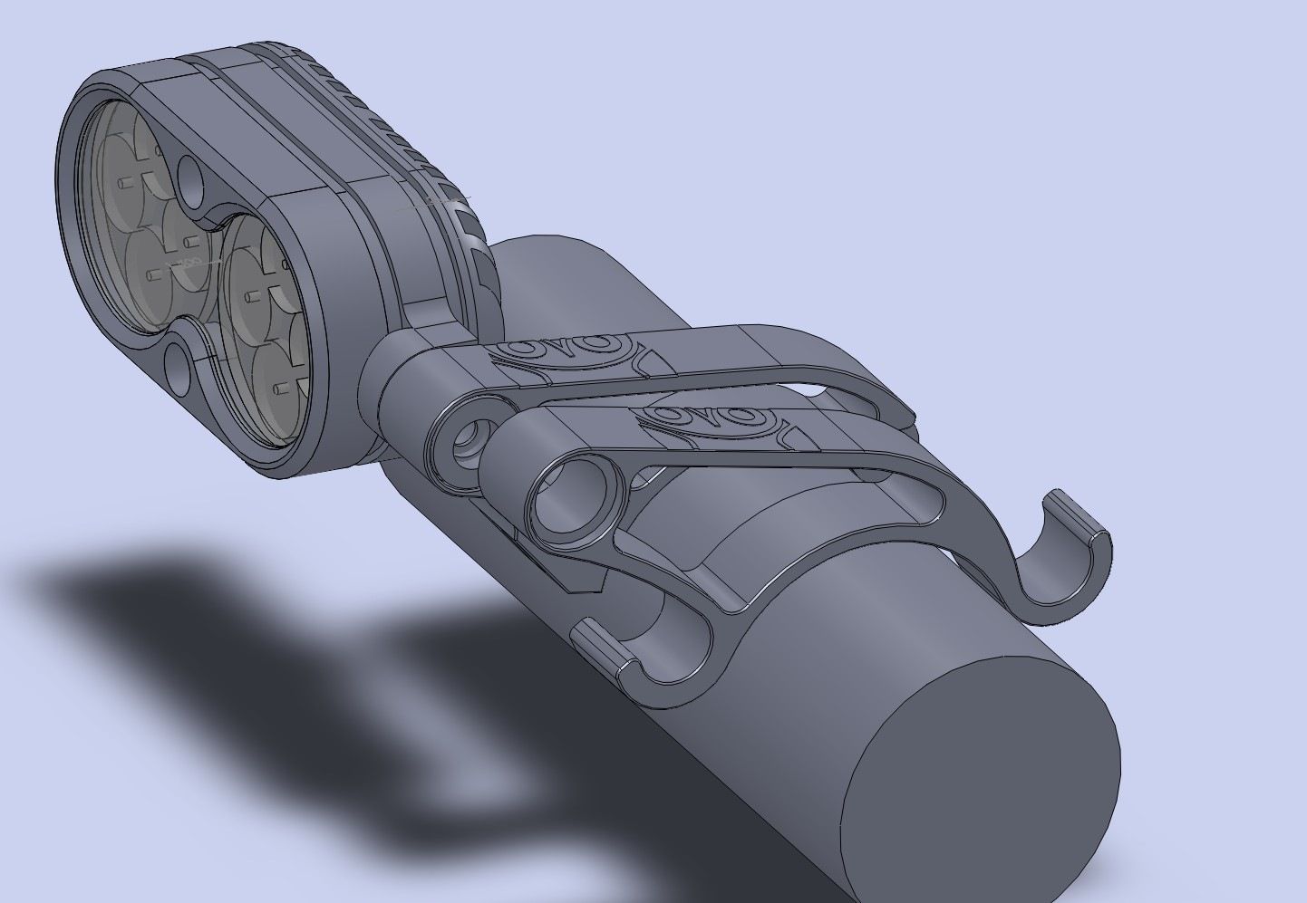

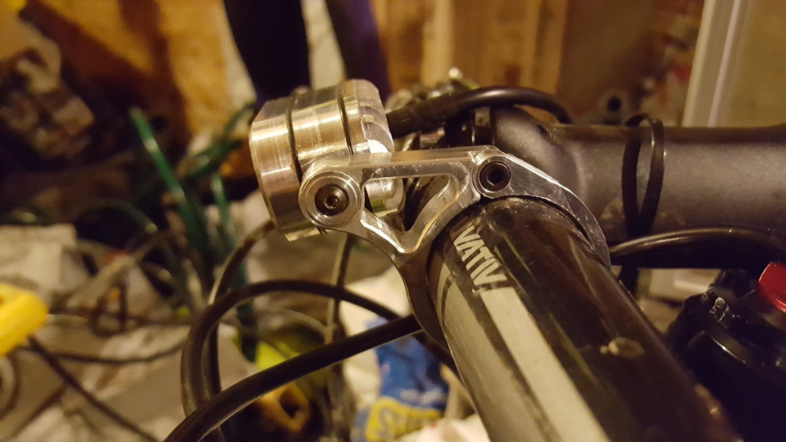

Tack,
Det är rätt mycket enklare att göra ett 'fast' fäste än ett snabbfäste så frågan är om det är värt jobbet :)
Milas variant ser smidig ut, gjorde ett liknade fäste för några år sedan.
Tog mig friheten att lägga till loggan på ovansidan av fästet, fast det skulle kanske ha blivit gjort efter anodiseringen så att det hade 'poppat' lite mer :)
    202.8 KB · Besök: 168

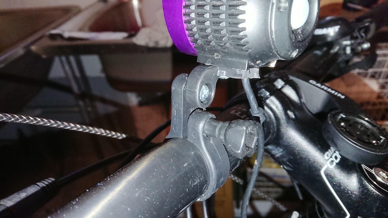

Gummisnodd a’la Magicshine? Vet att det är som att svära i kyrkan, men:
- Enkelt och billigt.
- Snabbaste höjdjusteringen.
- Lätta lampor (som du tillverkar) sitter stadigt.
- Finns redan massa hjälmfästen och annat från tredjepart.
- Osv, massa bra grejer, etc... ;-)
En(da?) nackdel är ju att det behöver vara lite pilligt att montera, extra svårt om man fryser om fingrarna. Men hittar man gummisnoddar deluxe med en ”stropp” eller litet ”handtag” i en ände blir det ju lättare.

Om du gör så att en goproskruv passar istället för insexskruven så blir det ju nästan snabbfäste och man kan välja om man vill ha insex eller goprosnabbt!!
Ok, tack för bra input!

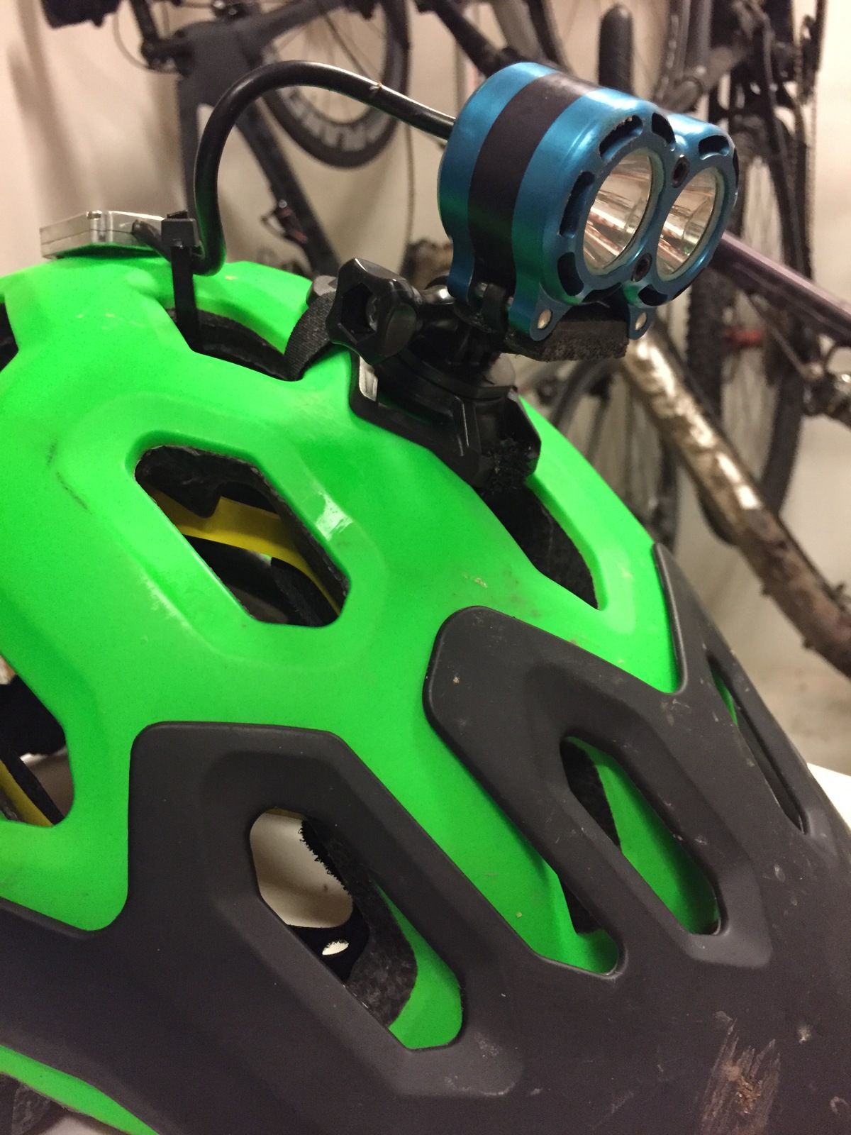

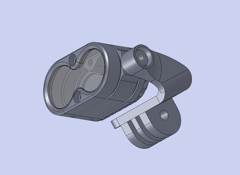

Mina tankar ang goprofästena går lite såhär.
Visst, de är smarta och finns ett gäng olika utförande där det finns nästan ett fäste för allt, men. Det är inte i min linje när det kommer till närliggande produktion/tillverkning eller designmål. Jag har ett konceptfäste som passar till goprofästena, men jag vill inte gå hela vägen ute och designa så att det passar rakt av direkt på lampan. Anledningen till detta är att NightOwl lamporna kan monteras på styren/hjämar/pannband/ridhjäm osv med mina fästen, vill man använda t.ex befintliga goprofästen skall man såklart kunna detta mha en goproadapter.
    42 KB · Besök: 113

Ok, jag kunde inte hålla mig :)
Ett enkelt snabbfäste med gummitåt på g. Får se om gummibandet lyckas hålla det på plats i stökig miljö.
    96.5 KB · Besök: 114

Halvfärdigt fäste som visst råkade passa rakt av på gopro's grejor :)
    227.8 KB · Besök: 112

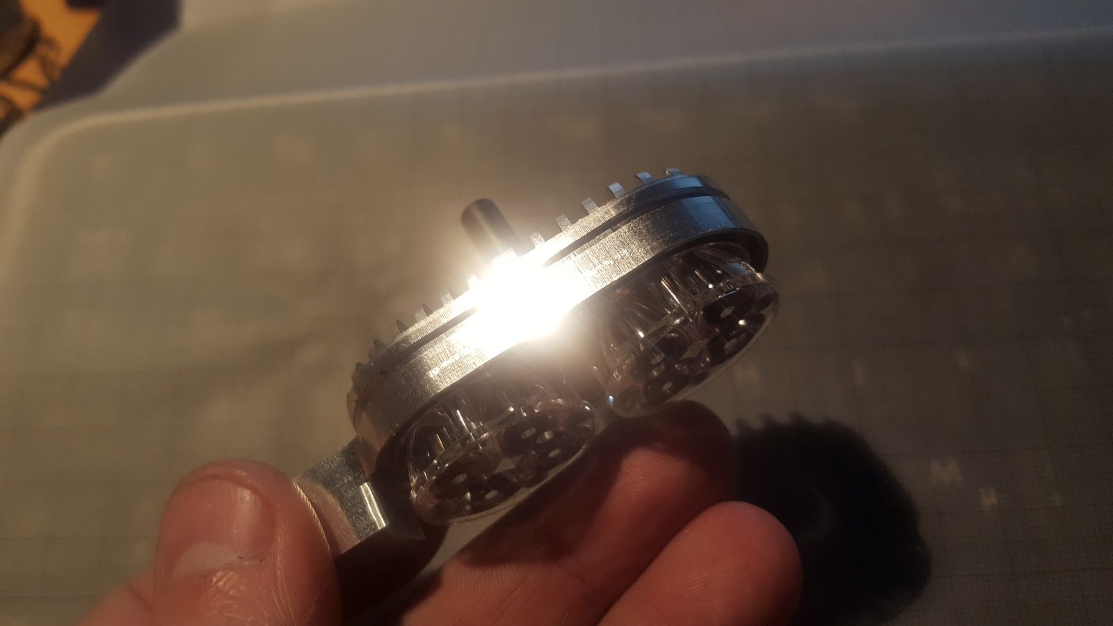

Idag trillade ansökan om varumärke in och blev godkänd.
NightOwl är nu ett registrerat varumärke YAY :D :D :D
Firar med några WIP-bilder på MkV
    186.5 KB · Besök: 170
    88.6 KB · Besök: 120
    117.3 KB · Besök: 153
