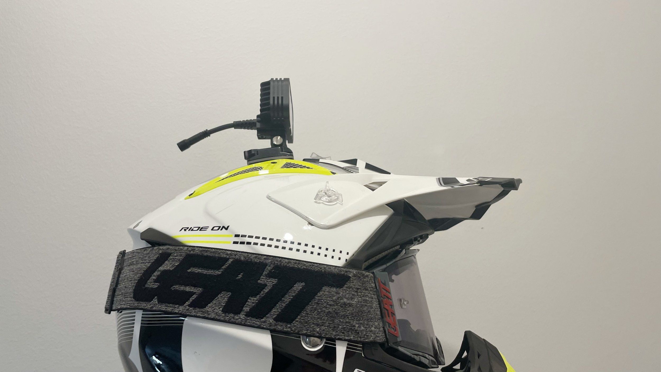

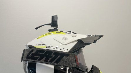

Sjukt nöjd med min Hyper 7000. Duells kinalampa.
Nu cyklar jag aldrig i mörker, men använder den till enduro. Kört cirka 30h förra året och tog precis fram den ur lådan för helgens körning. Inte kört enbart mörker utan monterar den när det börjar mörkna och startar på 50%, sen upp till 80% när det är som mörkast. Aldrig dött för mig men gissar cirka 4h batteri med det scenariot.

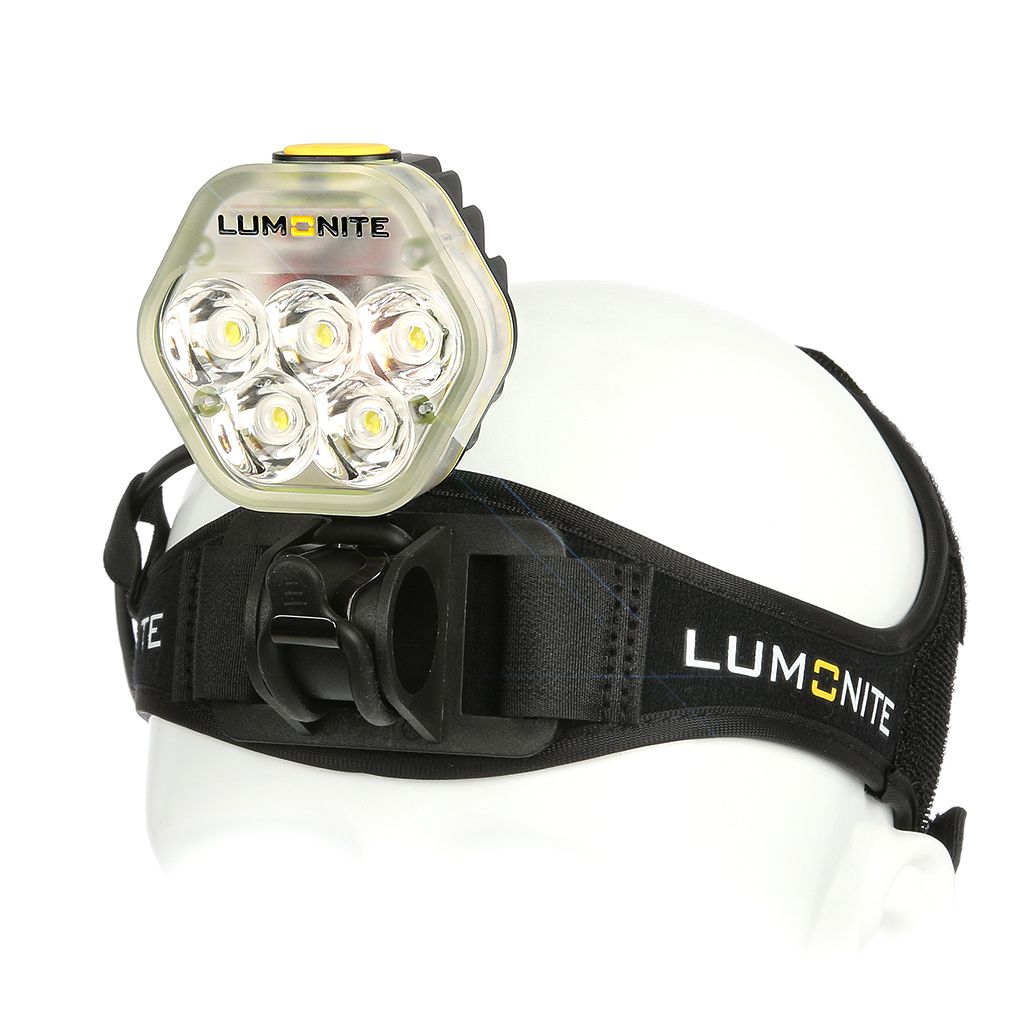

ett annat premiumalternativ är finska valo luminite navigator. finns i oilka styrkor. dyra men inte löjligt dyra. ett par kompisar kör dessa, och de tycks seriöst bra. finns kit med fästen både för styre, mössa och hjälm.
verkar vara något av ett standardalternativ bland skidåkare och orienterare.

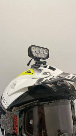

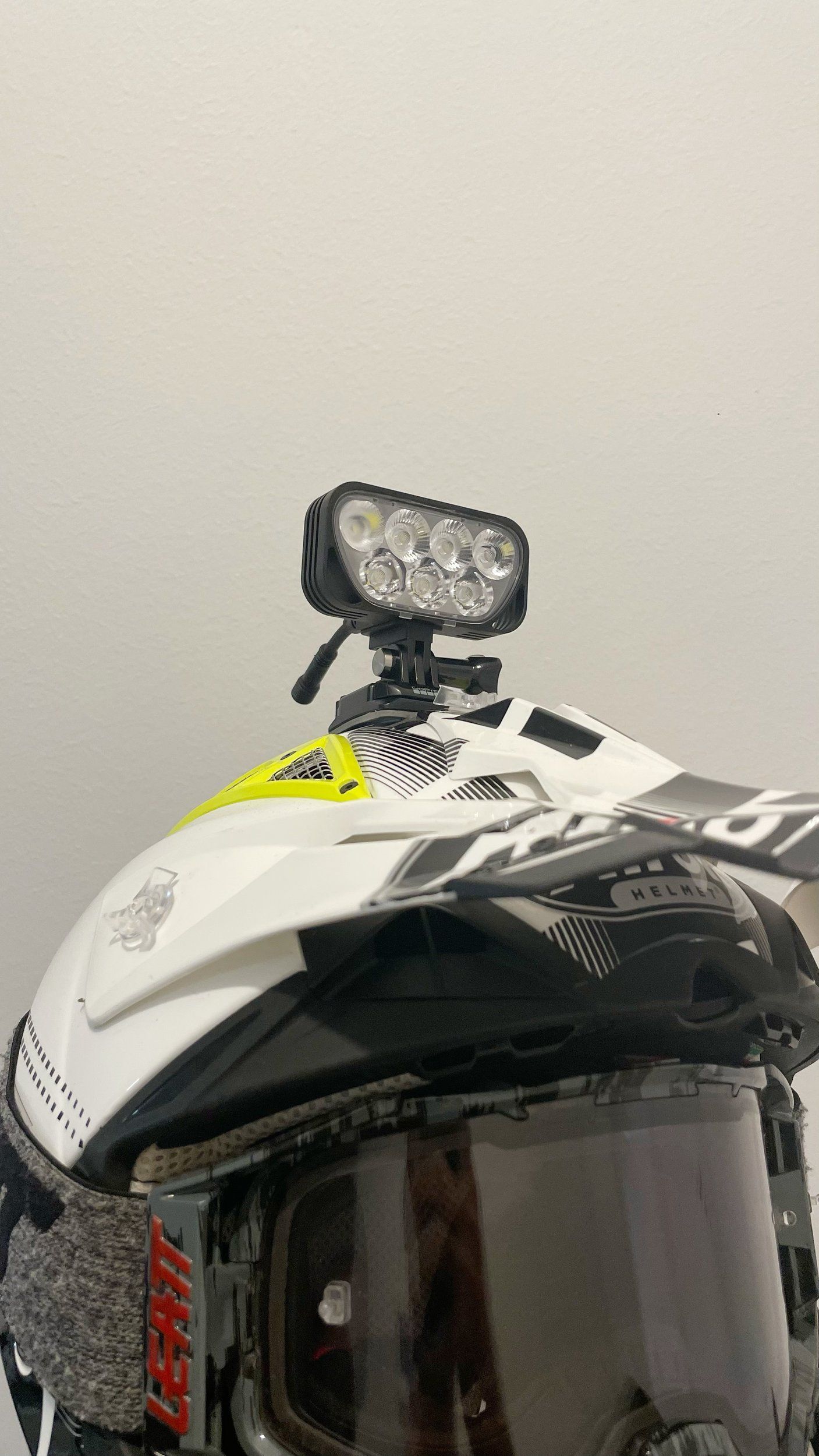

Är man villig att slanta lite finns det nog ingen lampa som slår LedX Cobra! 6500 ärliga lumen med åtta lysdioder med en kombination av linser för djup, bredd och närljus. Två timmar på maxläget, över 15 timmar på ca 4000 lumen och 120 timmar på lägsta läget som ändå lyser starkare än många kinalampor. Det känns inte ens som natt när man cyklar i skogen. Jag är grymt nöjd med min.

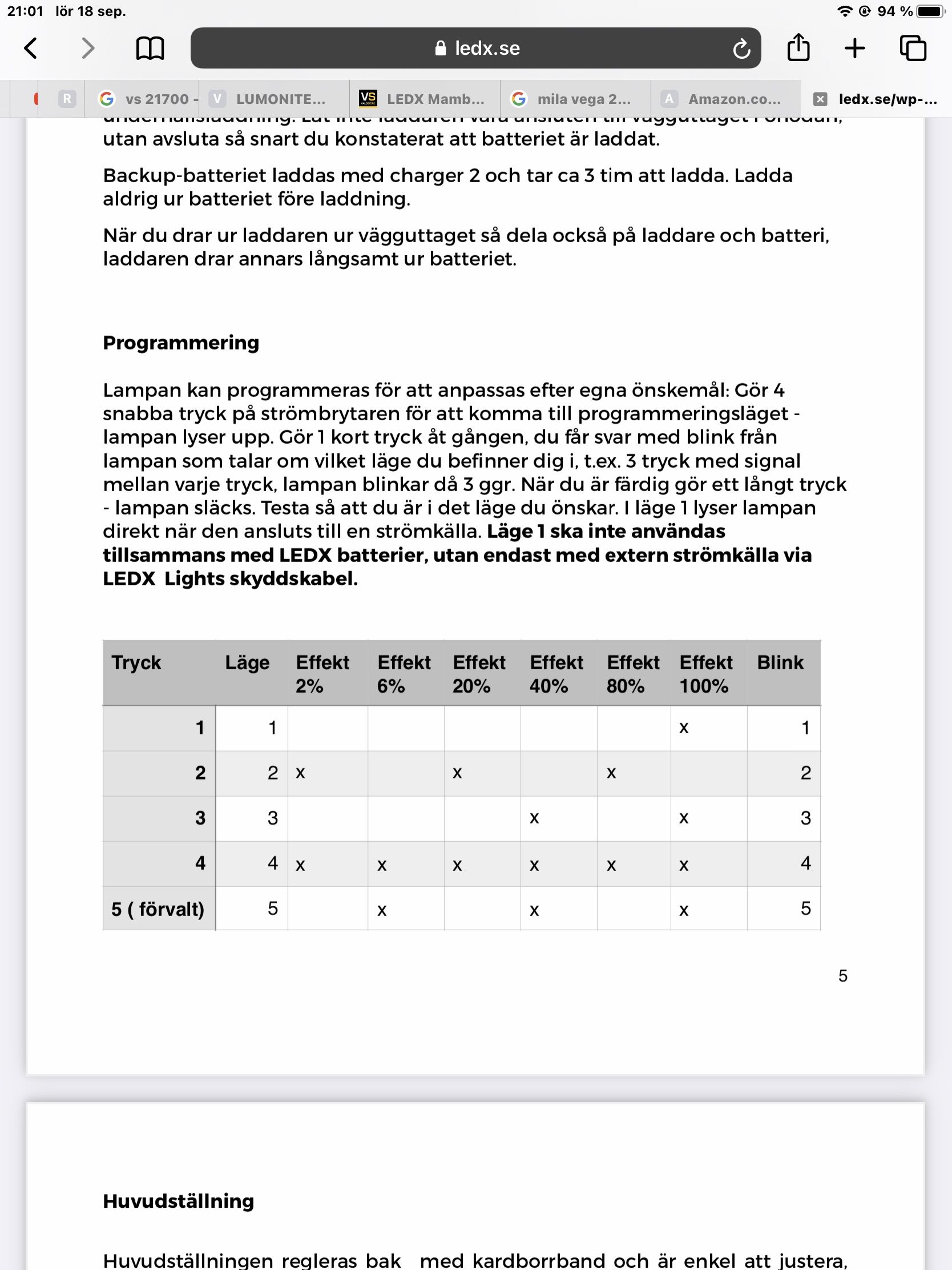

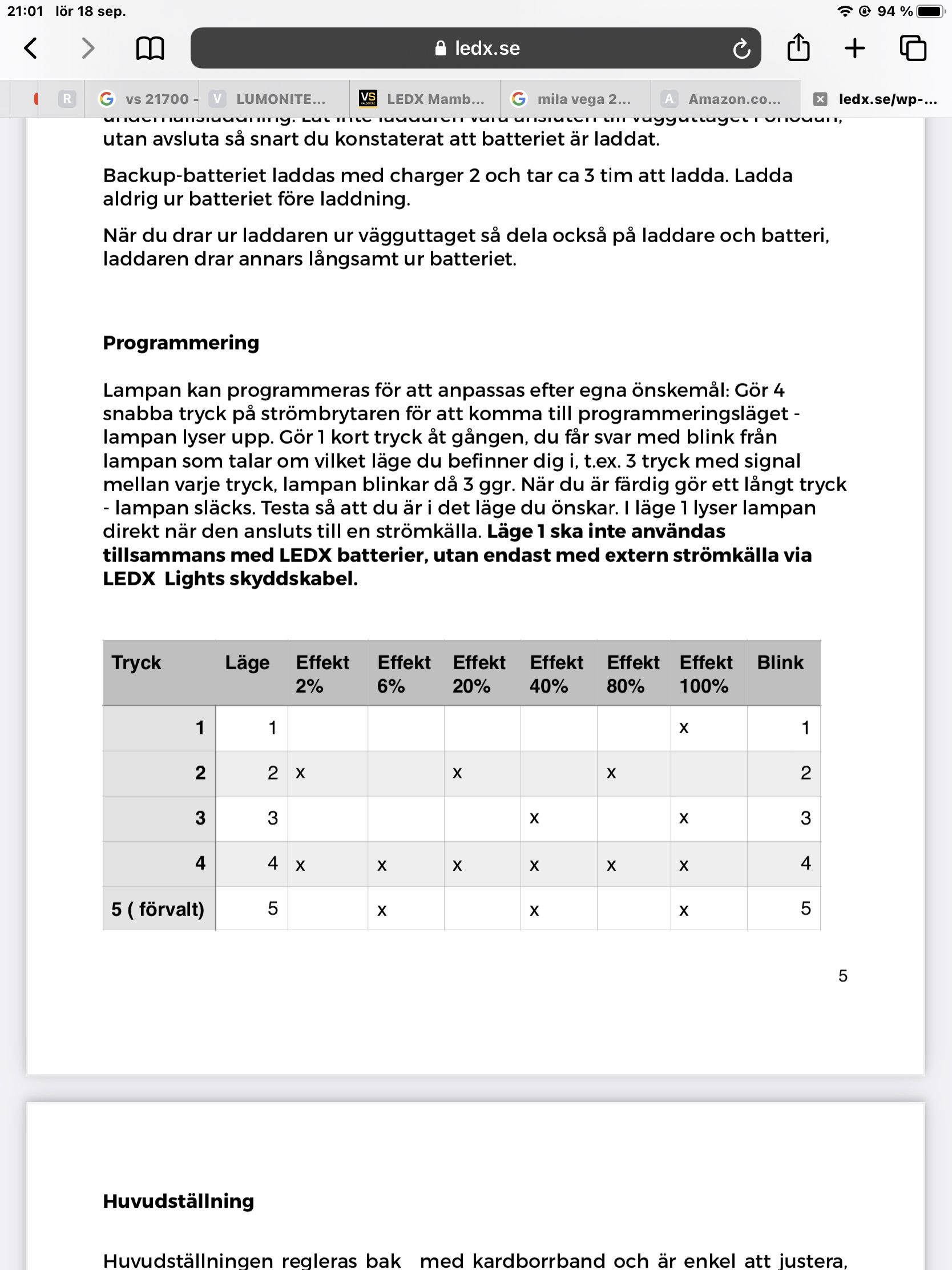

blev lite nyfiken och efterforskade lite. en liknande ledx verkar klara att kyla i rumstemp vid 3000 lumen, vilket är ett riktigt bra resultat. på max klarar den modellen runt 5 minuter innan den reglerar ned, även det ett bra resultat. stämmer det med din erfarenhet?
ergonomin med inställningar av lägena lämnar en del att önska.
Premium-hjälmlampa för skogen
Visa bilaga 513581
Så fort man börjar röra på sig och luften strömmar förbi kylflänsarna så kan den hålla maxläget obegränsat länge (i alla fall tills batteriet tar slut), framför allt om det är lite nattkyla i luften. Stilla klarar den några få minuter utan att växla ner, men jag har aldrig mätt någon exakt tid.
Gränssnittet är lite ointuitivt, men jag tycker nog att det satt i fingrarna rätt snabbt när man till exempel vill blända ner lite vid möte.

den verkar vid en snabb googling ha rätt stora termiska problem, reglerar ner i minusgrader tydligt redan efter 60 sekunder. och lär ha påtagligt dyra specialbatterier?
överhuvudtaget tycks det vara svårt med kylningen när man passerar typ 1500 lumen i ett mindre lamphus.
Visste inte det, då jag inte haft problem över huvudtaget. Men som sagt, jag kör sällan Max utan ca 2000 Lumen. Sedan har jag ju enorm fartvind på min sida för kylningen ?

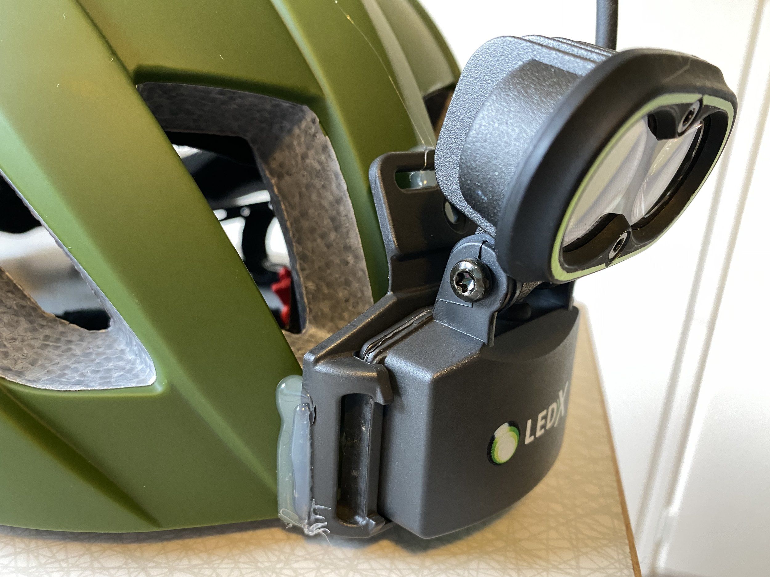

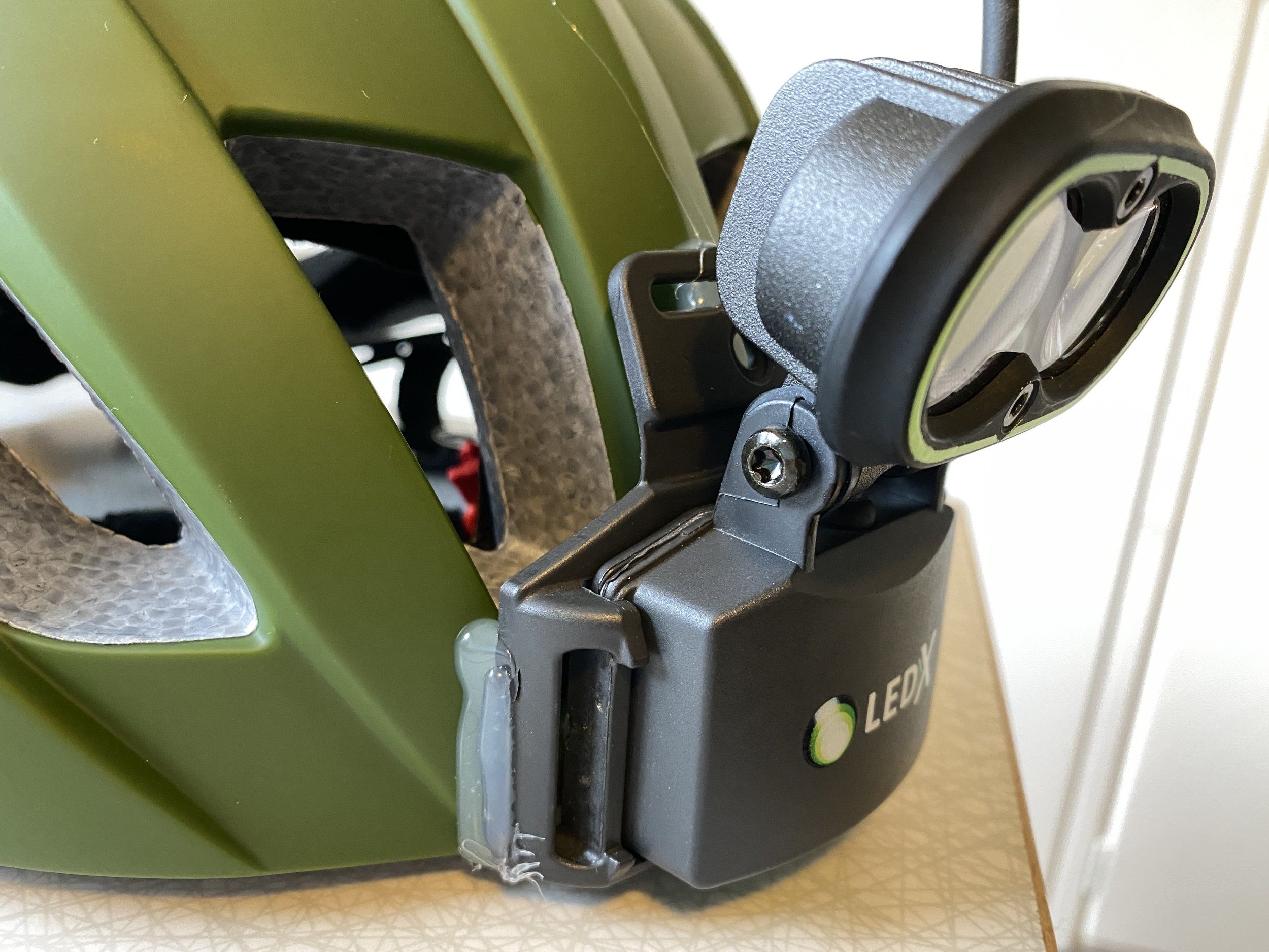

Jag kör med en LedX Kaa på en för ändamålet inköpt billig hjälm där jag fäst allt med smältlim (hjälmen en storlek större för mössa också). Batteriet sitter bak på hjälmen så vikterna balanserar ju ut varandra, samt för att jag inte gillar kablar efter kroppen. Skippde skärmen för att kunna sätta den lågt. Sen är det väl bra med separata hus för elektronik och dioder för värmens skull, eller? Har iaf aldrig upplevt att den skruvat ner effekt. På styret har jag en LedX Mamaba och har funderat på att testa byta plats med dom men har inte kommit till skott då lamporna är olika generationer och har lite olika batterispänning (11.1 och 10.8v), men det kanske skulle funka ändå?
Visa bilaga 514180
Jag skulle inte våga lita fullt ut på smältlim. Skulle ta ett buntband eller liknande också för att undvika tråkiga överraskningar. Jag har varit med om att smältlim plötsligt släpper lite för många gånger.

även premiumlampor begränsas av fysikens lagar. t ex den hajpade lumonite navigator marknadsförd och uppmätt till 3000 lumen klarar bara 1200 lumen om den inte kyls aktivt av en fläkt.
flera av kompisarna har kört denna, ja och den reglerar ned efter några minuter. det finns ett gäng liknande lampor i förstås premium utförande och pris men det är ju bara en from förhoppning att dessa skulle kyla bättre.
det jag tjatat om är inte att köpa icke premium, utan att man skall vara mer än skeptisk till lampor över säg 1500-2000 lumen.
som förslag apropå rattnalles fråga i tråden skulle jag alltså å det varmaste (;) rekommendera att om mer ljus än så önskas köpa fler lampor snarare än starkare och dyrare. redundansen kommer på köpet.
