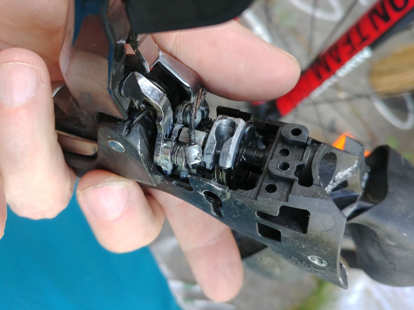

Mmmm... Svor över att behöva linda om styret och lossa högerreglaget förra veckan för att vajern fransat sig, men inser i erferhand att di2 inte är friare ifrån muppmög. Mekanik går ju alltid att fixa även om det ibland tar längre tid än önskat. Ett brickat di2 är dött på riktigt likssom - no more extralives...
