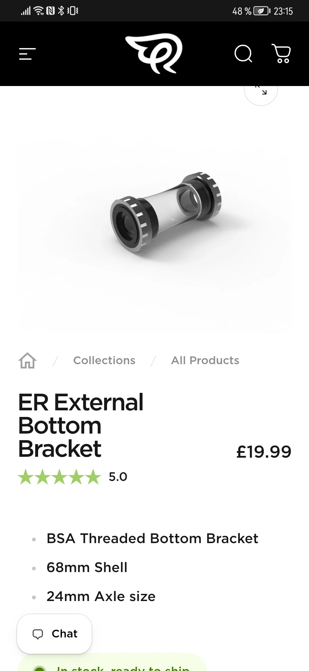

På hemsidan säljes det som är på bilden. Jag i min enfald trodde att det hade samma mått som mitt BBR60 som låg i en låda hemma (och det passar ju på ramen). Det är istället en rebrandat mtb-BSA de säljer och som var rätt för mig.
Tack för hjälpen! Det var glitch som kom med nyckeln.
Jag ser att många Early Rider har fyrkantslager. Men ikke min 16" Belter. Att leka med kransens fäste såg jag lite på, men tjockleken på godset med remdrift gör att jag inte tror att den går att fästa på mer än ett sätt.
