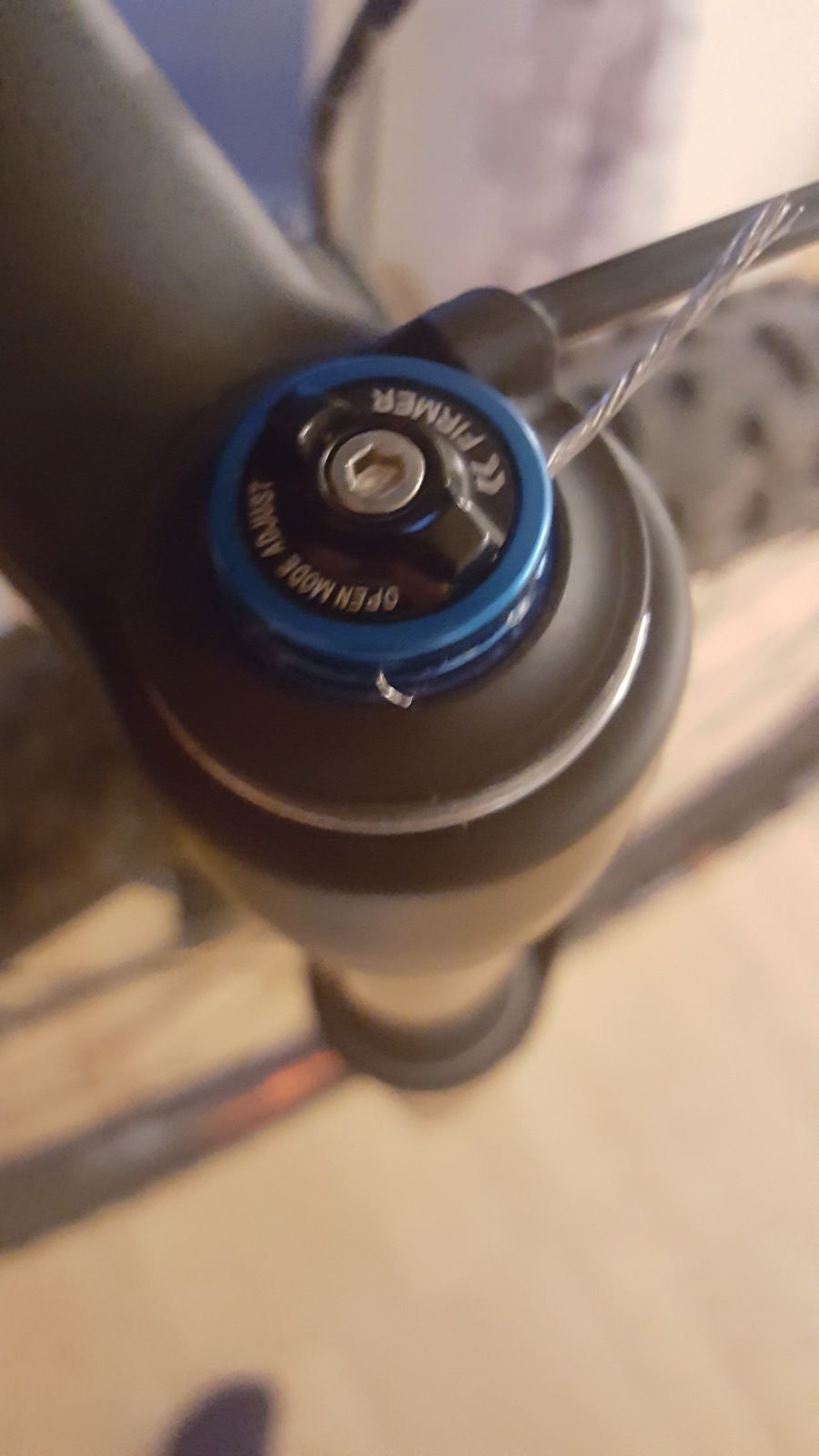

Då kan vi konstatera att det inte är där problemet ligger, det är helt enkelt lock-outen i dämparen som är för tröga/kärvar. Den går inte tillbaka utan hjälp även om vajern är borta.
Nya cyklar för mycket pengar ska bara funka, iaf i en vecka :)
    88.9 KB · Besök: 274
Problem med Fox/Scott twinlock
Finns en fjäder därunder som mest troligt har hoppat ur läget.
Ganska pilligt att få till det. Fick länk till guide skickad till mig av vänlig själ på happy, tyvärr hittar jag den inte nu.

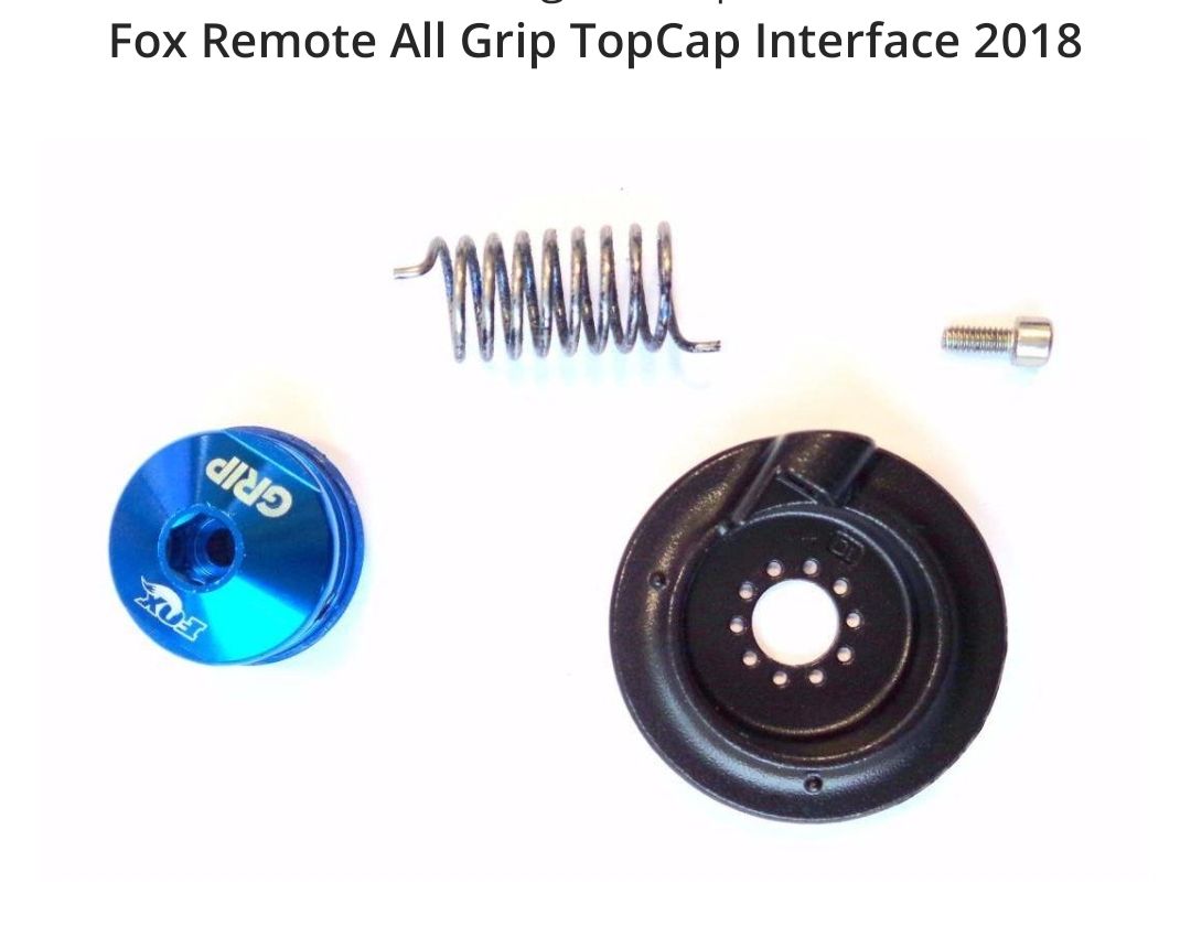

Behöver en ny fjäder som tillhör ett kit till min Fox 32 SC. Känns lite surt att betala för hela kittet när jag bara behöver fjädern. Någon som vet om man kan köpa bara fjädern?
    59.1 KB · Besök: 205
Ja du kan köpa fjädern löst. 039-00-404 heter den, verifiera din årsmodell på ridefox så skall den vara listad/länkad i reservdelslistorna.

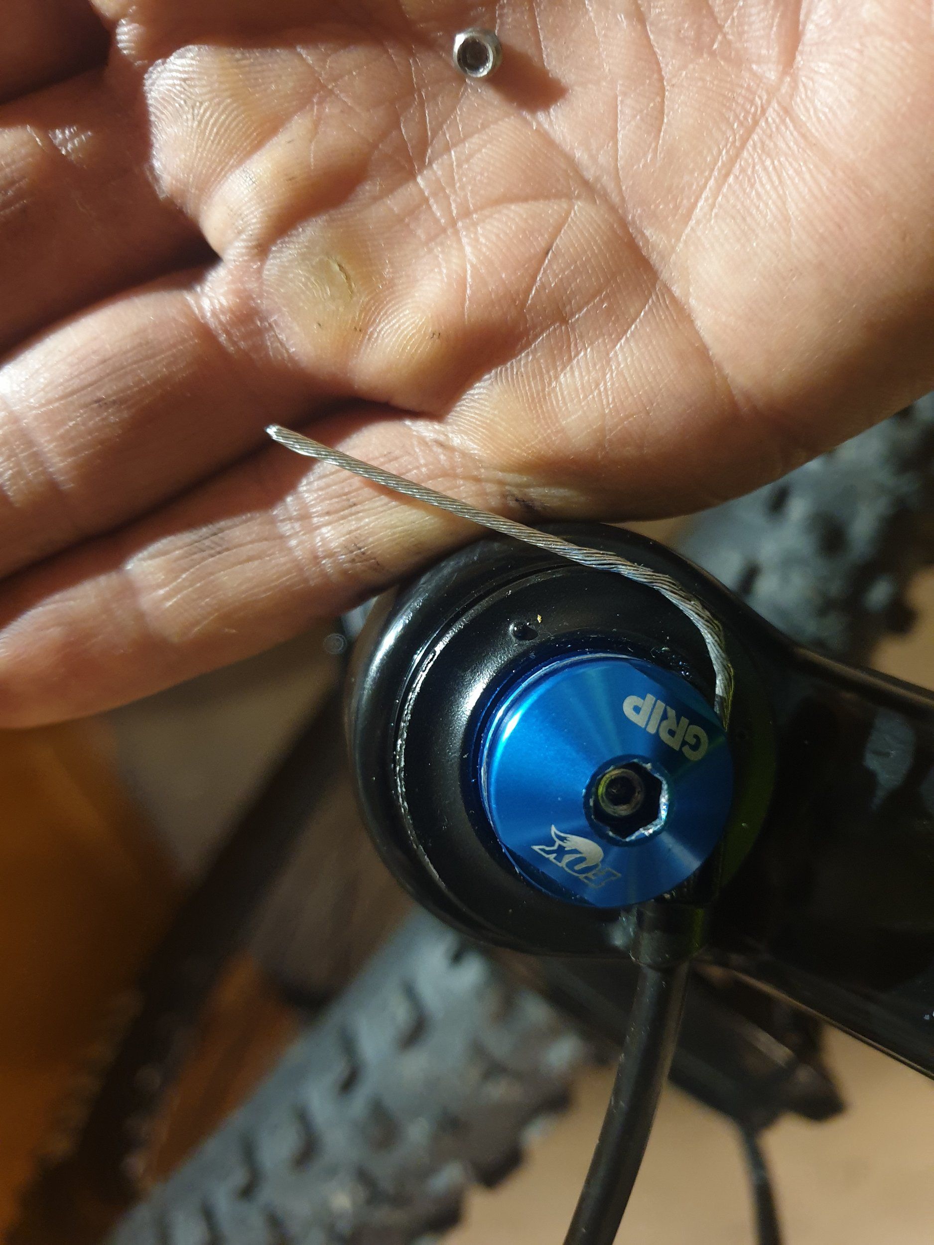

Jag har en Fox float 34 evol 120mm (Från en Scott Spark 920). Efter att haft den på service och monterat gaffeln tillbaka, så har jag lyckats runda skruven som håller vajern på plats för twin lockout när jag försökte ställa in den...
Är det möjligt att få tag på en ny sådan skruv utan att köpa nytt service kit?

Kitet du länkat är rätt interfacekit (pre 2020) men det är ju rätt dyrt för att få tag på den skruven.
Den går att köpa löst från Fox, för 20:- ungefär.
