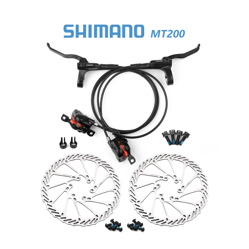

har en svåger med samma problem, vilka är dom billigaste shimano oken man kan köpa, som ändå håller läckaget borta i några år?
Problem med Shimano skivbromsar
På aliexpress finns några shimanomodeller som heter MT200 eller MT400. Tror du får ett komplett par bromsar för runt en femhundring, kanske lite mer nu med inflationen ;)
Egentligen lite märkligt för det är vad två par belägg kostar till mina saintbromsar.. eller två slangar.
Billigare att köpa nya bromsar av ali än att lämna in på luftning hos vissa verkstäder.
Chimano.

Lufta får man nog göra i vilket fall som helst om slangen ska dras genom ramen eller om man behöver korta slangen..
