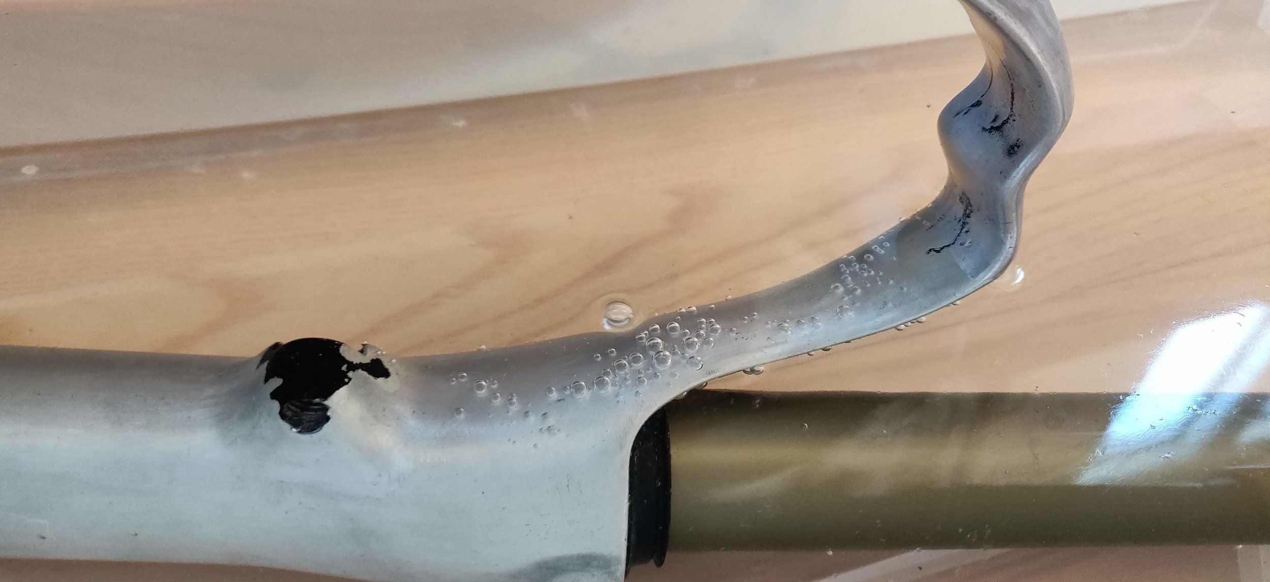

And the results are in! Nederlag! =)
Testade igen imorse efter att ha målat med epoxi på hela insidan av gaffelbenen för andra gången. Ingen som helst förbättring vad jag kan se, lika mycket bubblande.
Se video och bild för bubbel:
Redo att ge upp på detta försök till reparation efter många veckor av försök utan förbättring.
Dags att efterlysa om någon har en paj Marzocchi gaffel med friska underben eller en komplett 26" QR gaffel som jag kan ersätta mitt nuvarande såll med.
Dichtol används inom industrin för att täta porer i gjutgods. Förmodligen inte prisvärt att köpa jämfört med en beggad gaffel.
