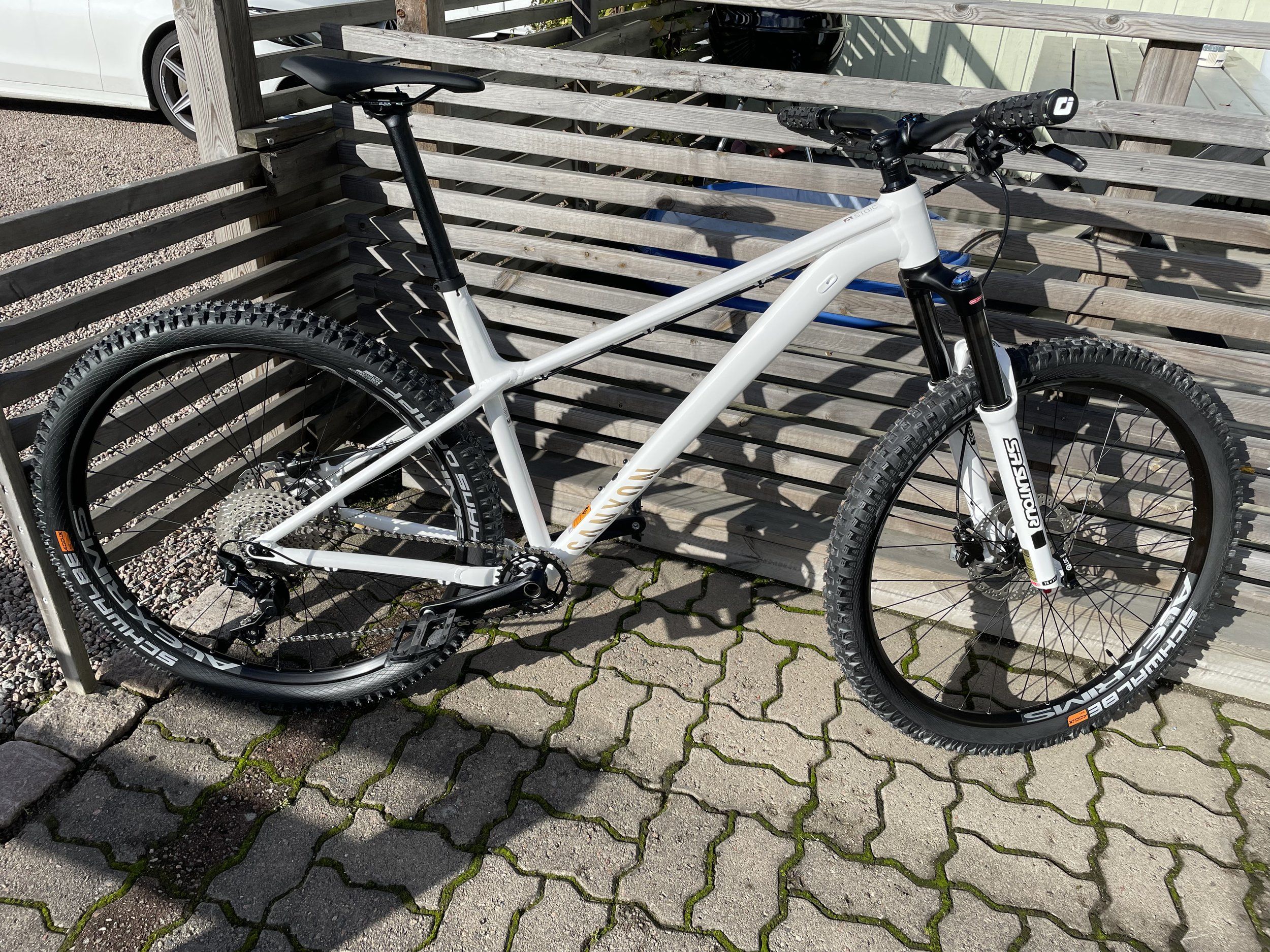

Tjena!
Detta är ett försök till projekttråd där jag ska samla mina tankar, idéer och kanske få lite feedback, förslag och en hel del OT…
Efter att ha kört en Spectral Mullet ett år började det liksom klia lite i kroppen, det var något som saknades.
Var det en gravel som behövdes?
Var det en racer som saknades?
Nej självklart hade mina anklar och knän återhämtat sig och det var dags för en hardtail igen!

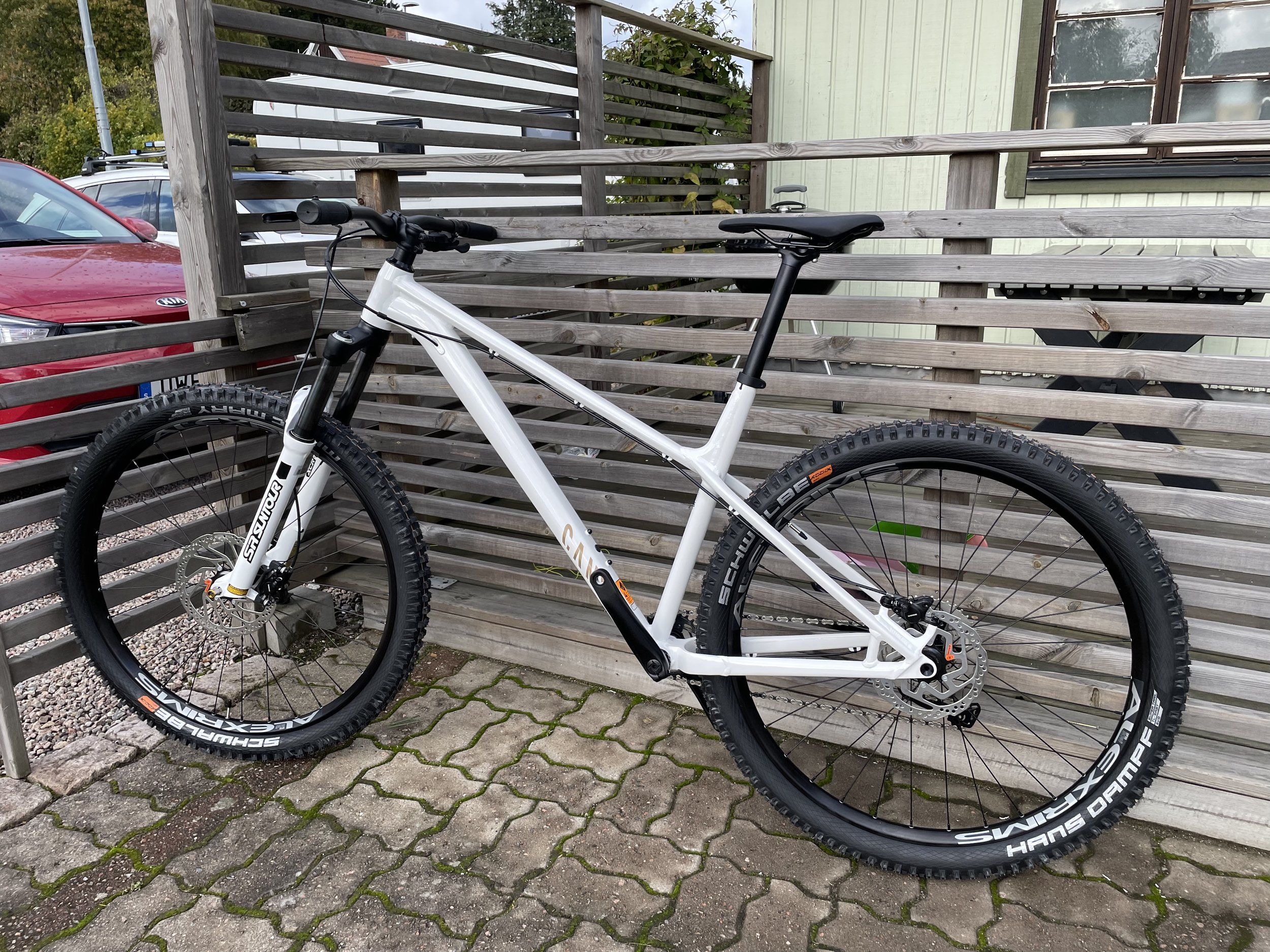

Valet föll på en Canyon Stoic, model snål.
En Stoic 2 med andra ord.
Jag älskar färgen vit, valet var lätt.
Samtidigt intalade jag mig att jag kunde få ihop något bättre än den dyra Stoic 4 för mindre pengar. 🤷‍♂️

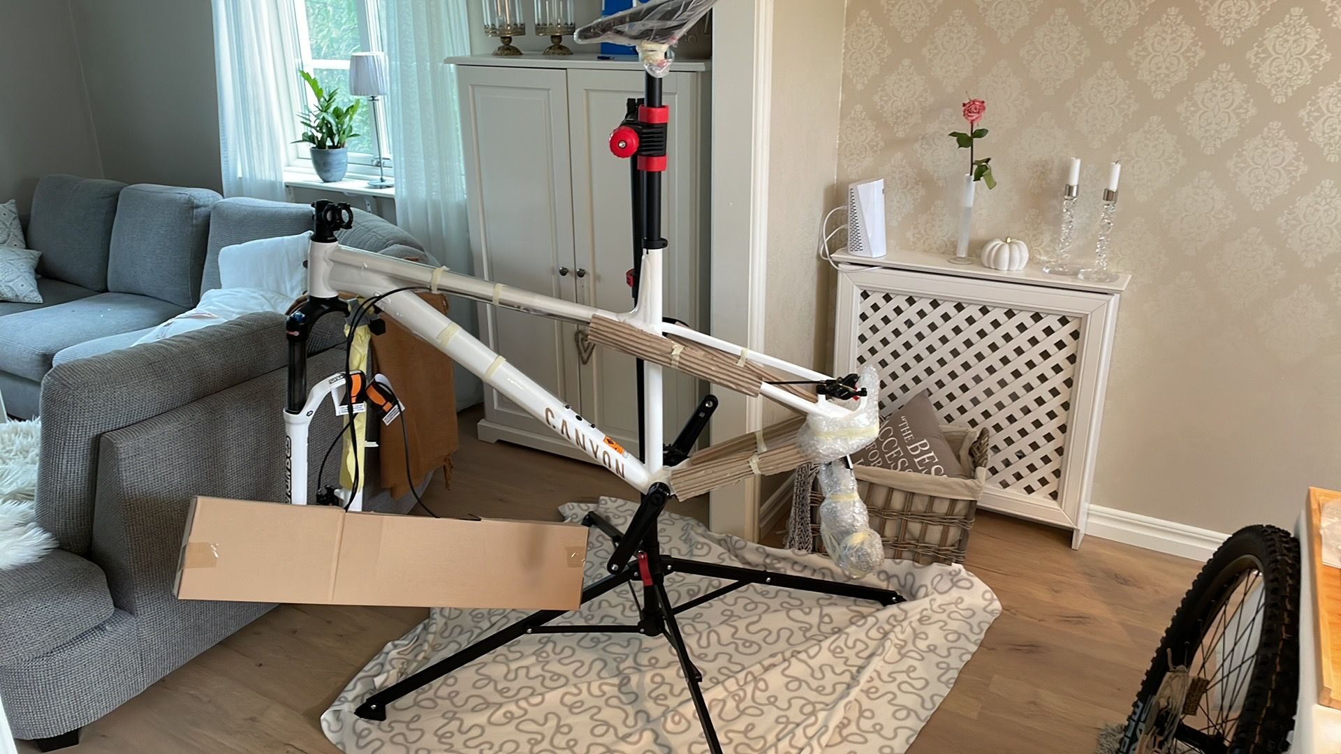

I torsdags kom den! En fröjd att montera i vardagsrummet, en upplevelse som inte uppskattades lika väl av alla i hushållet.
Det var visserligen mer att montera än min andra Canyon, men det gick bra. Instruktionerna var urusla.
Monteringspastan saknades, dock så fick jag med bits denna gången, de fattades på förra cykeln 😂😫
Väl ihopskruvad så skäms den inte för sig!
Väääldigt vit, lite samma nyans som en isbjörn som äter en sockerbit i snöstorm.
Ingen cykel är dock perfekt och det finns en lista med prylar som saknas/skall bytas

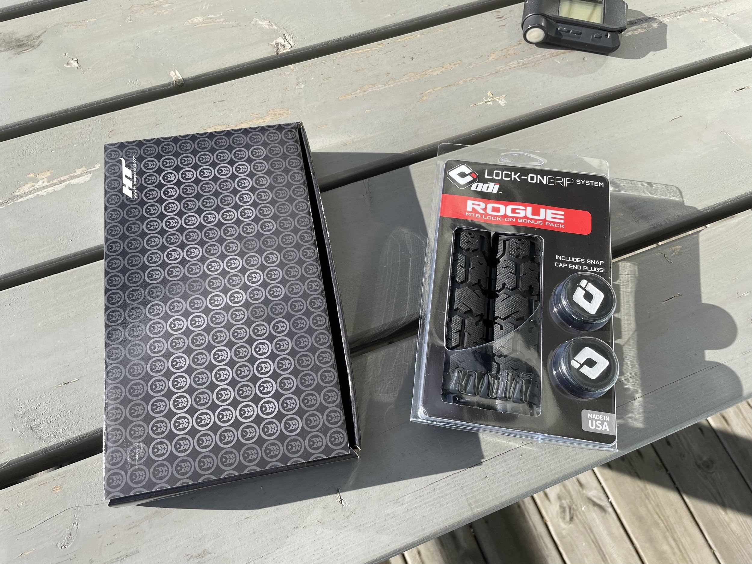

Idag var det dags för lite prylar att hamna på cykeln!

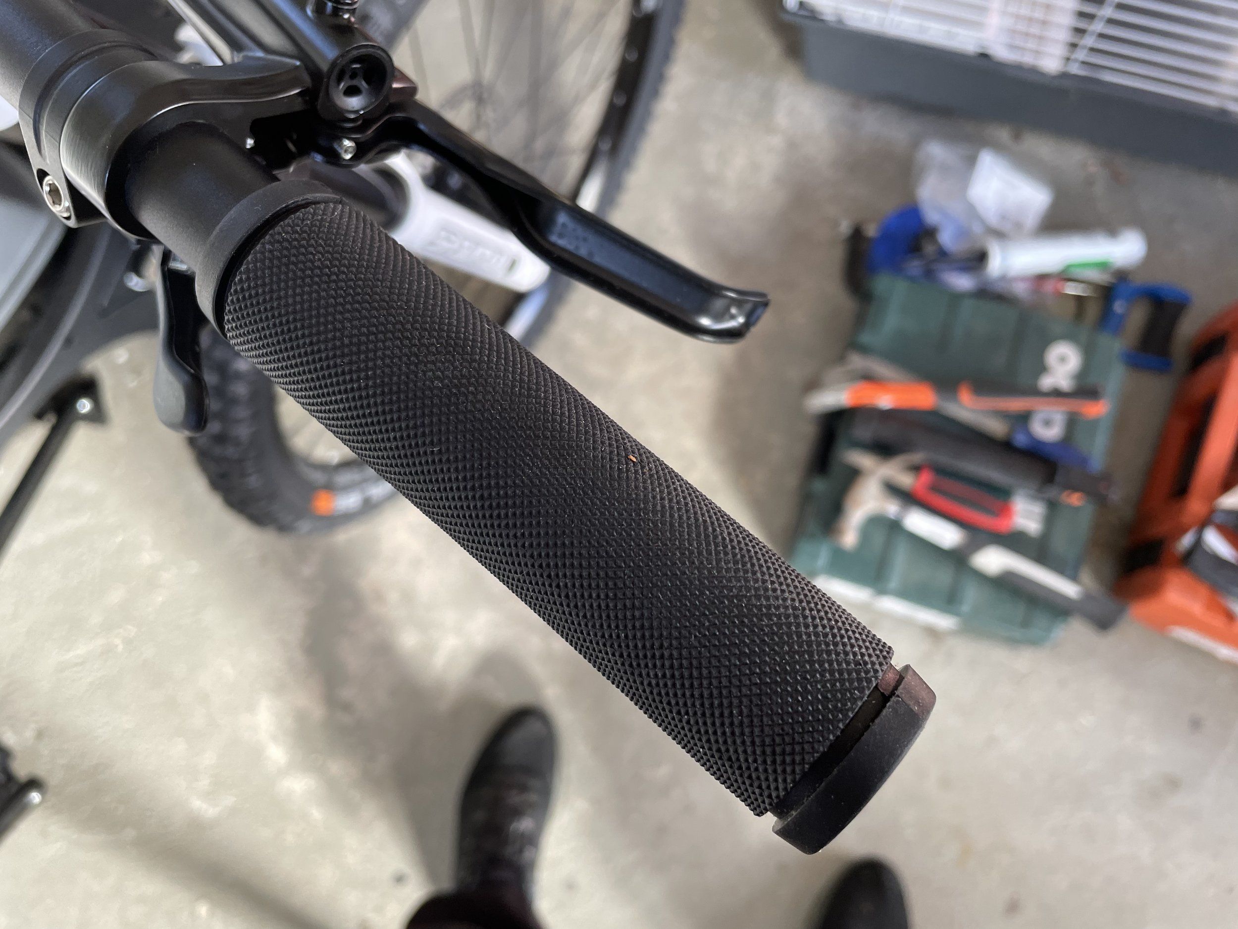

De hemska handtagen åkte av och nya kom på.
Gamla handtagen
De nya fina som sitter fast lite bättre!

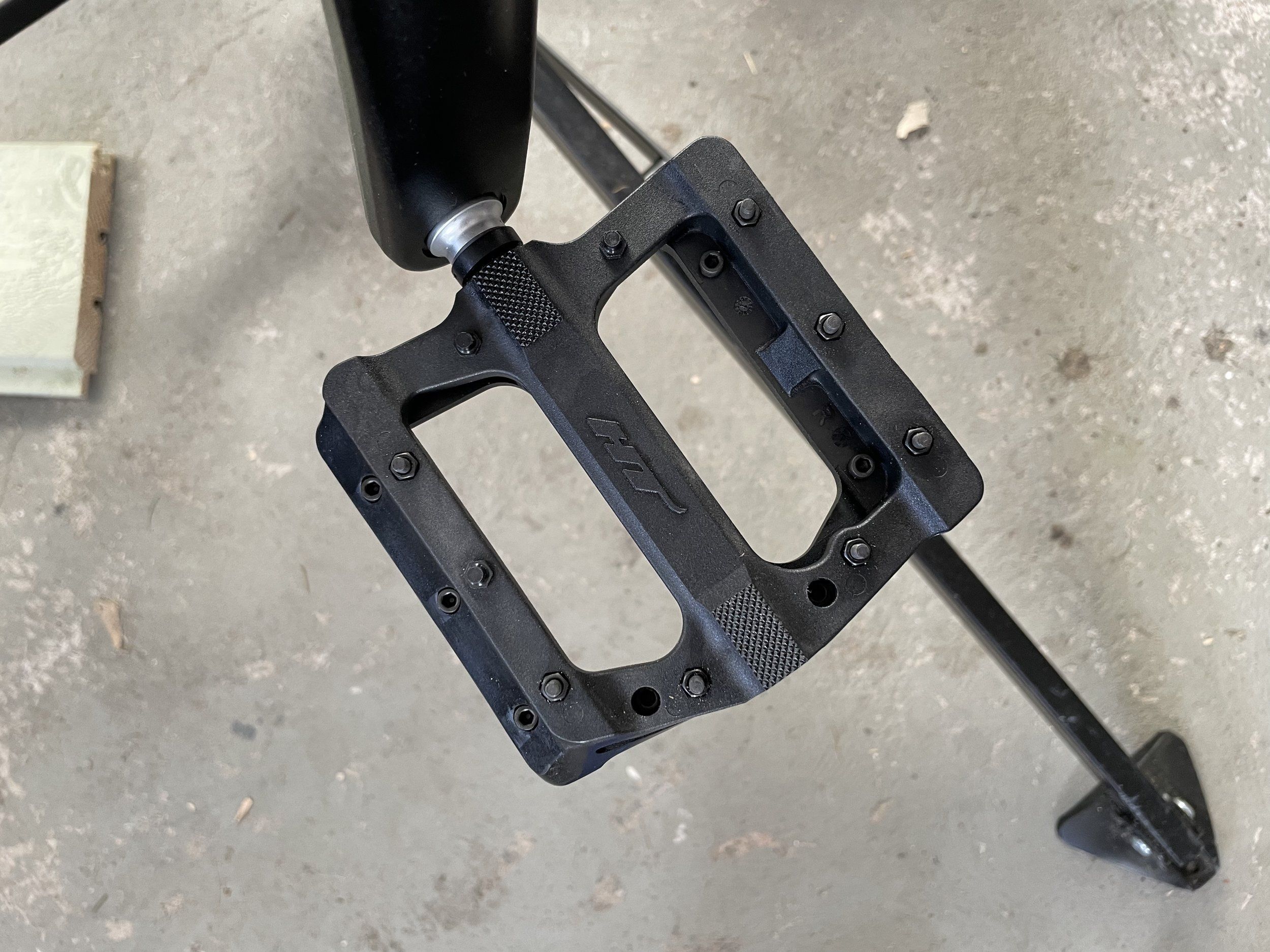

Och trampor!

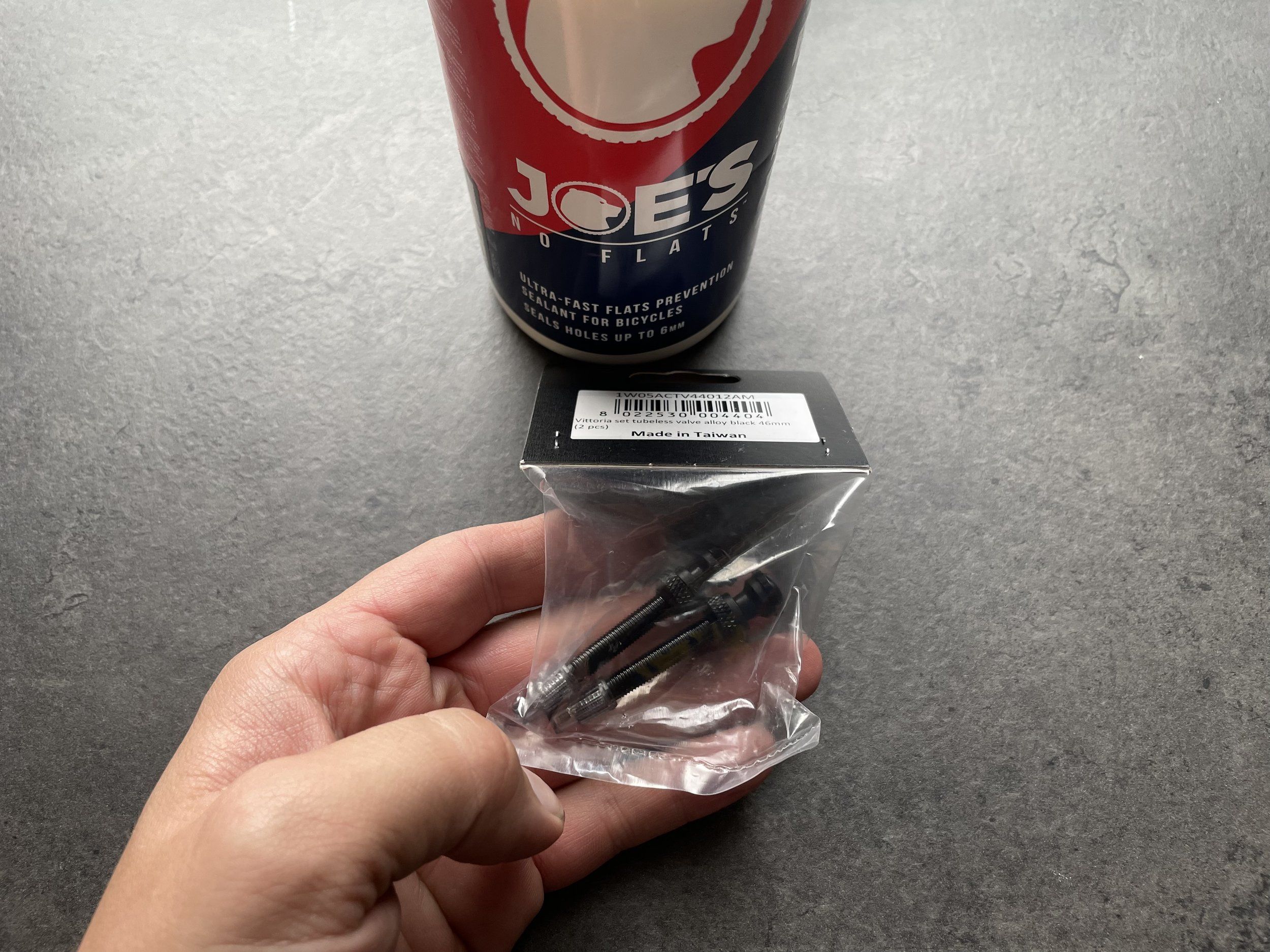

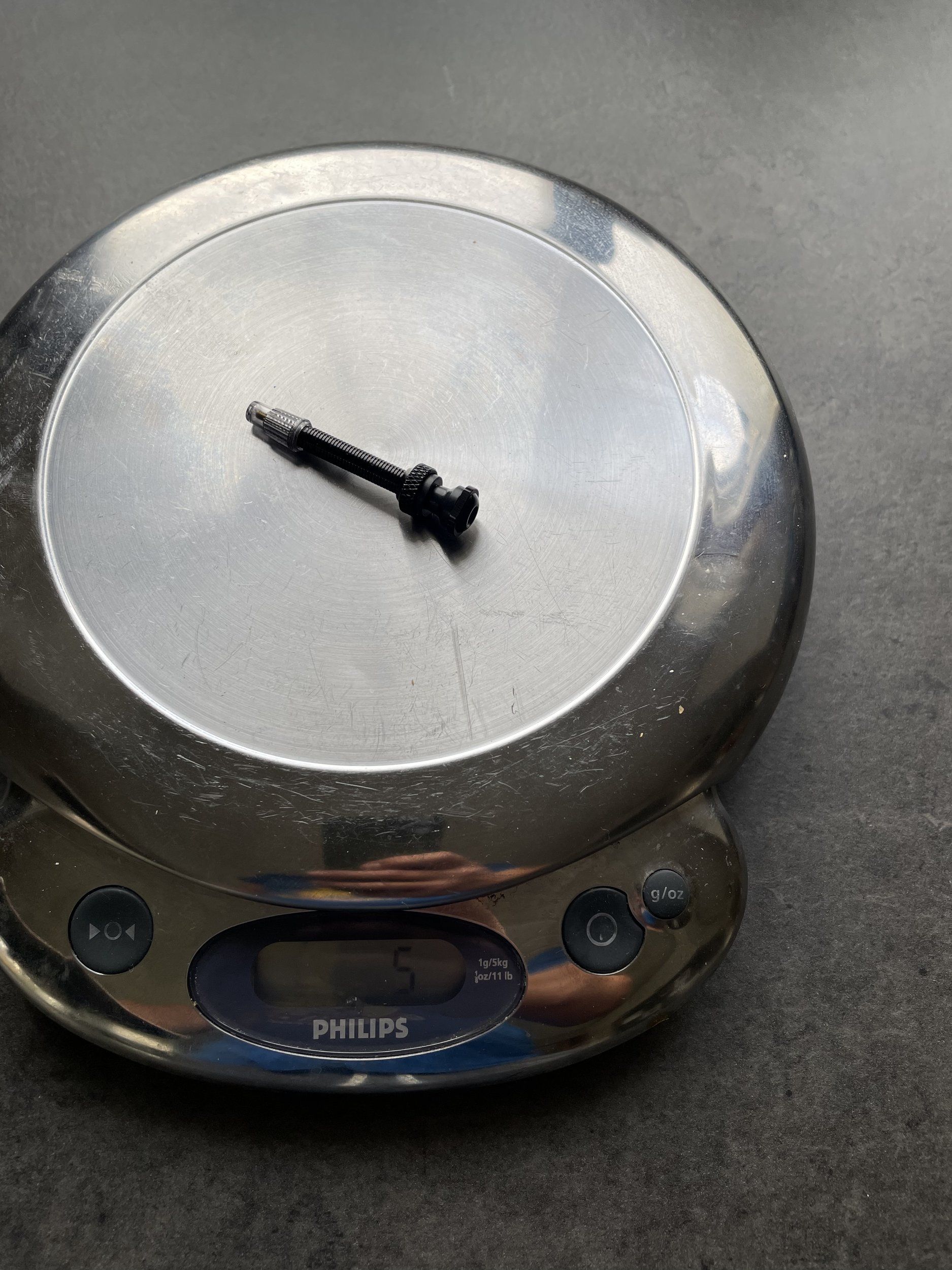

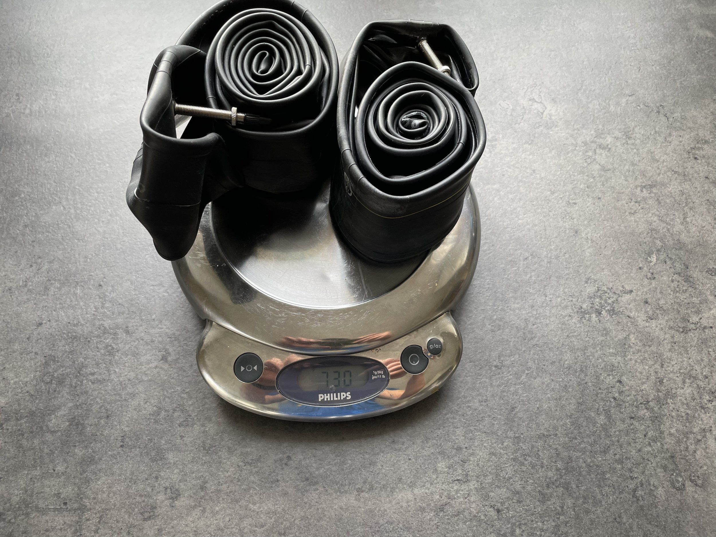

Idag kör vi tubeless!
Haft tur med Vittorias ventiler och Joes gucka så kör vidare på samma koncept.
När slangarna var ute och däcken poppade fick man skvalpa runt lite så det blev tätt.
Mina fälgar var inte tejpade utan hade något band runt.
Men det blev tätt på några sekunder!
Och vilken viktbesparing!
Med två dl gucka och nya ventiler hade man sparat minst 500g 😎
Visa bilaga 586645
Visa bilaga 586646
Visa bilaga 586647
Shit, väger slangar så pass? Eller är det där nå dh varianter?

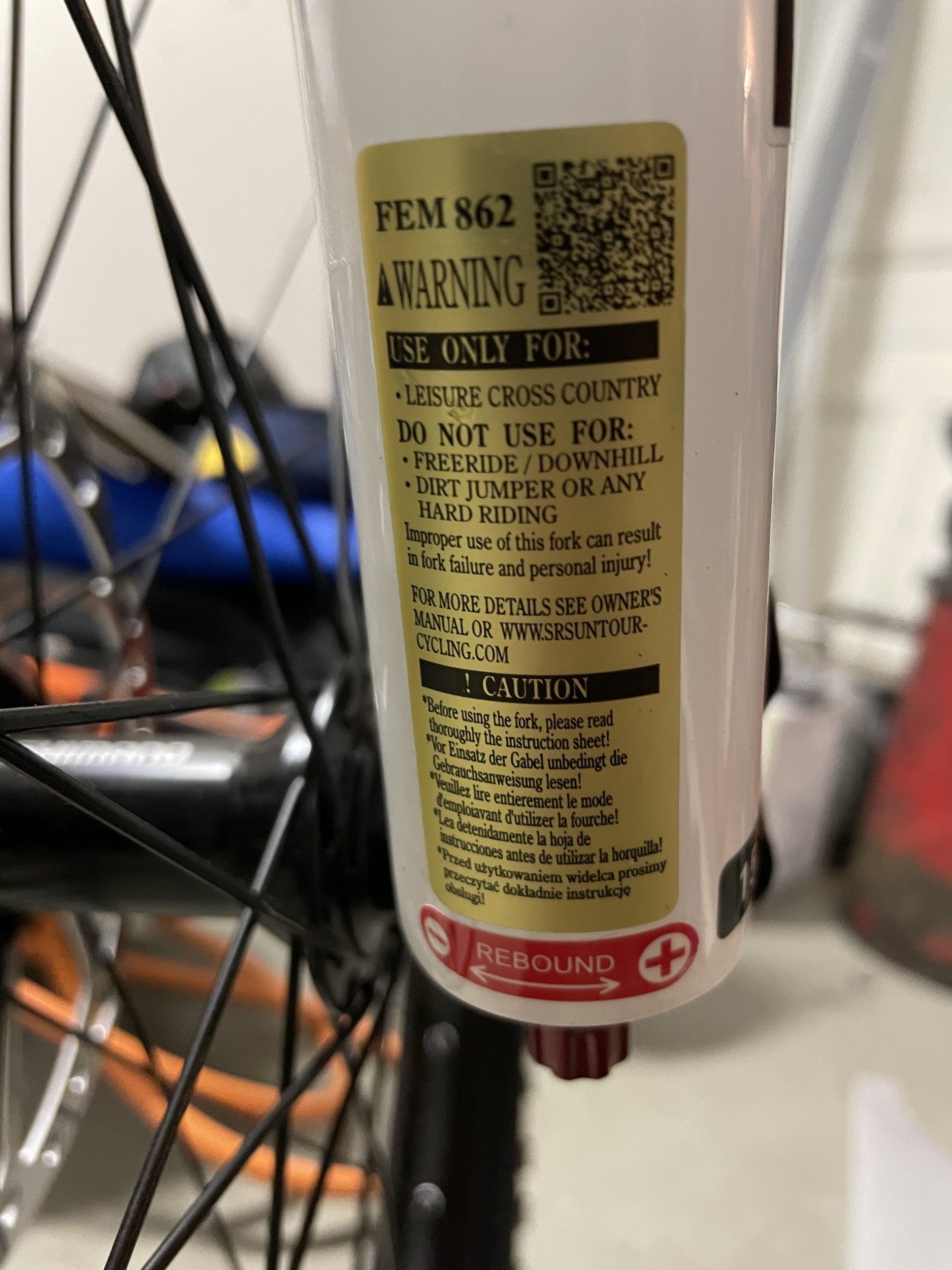

[Projekttråd] Canyon Stoic
Hade hoppas på lite fetare framgaffel i helgen men det sket sig! Jag måste steppa upp mitt prut-game!
Dropper är dock på ingång då tysken hade rea.
Rea, det är som balsam för själen. 🙌
I den lokala parken har några driftiga ungdomar byggt en liten slinga med feta hopp och dropps.
Idag upptäckte jag att en driftig kommungubbe fällt ett träd precis nedanför det stora hoppet.
Jag misstänker konspiration och beställningsjobb.
Det blev bara lite småskutt istället och cykeln känns fantastisk.
Otroligt bra. Lite för bra.
Den påminner otroligt mycket om min tidigare hardtail.
Geometrin skvallrar lite.
Det verkar som jag köpt en tysk Ragley Big al med någon grad brantare sadelrör. 😂

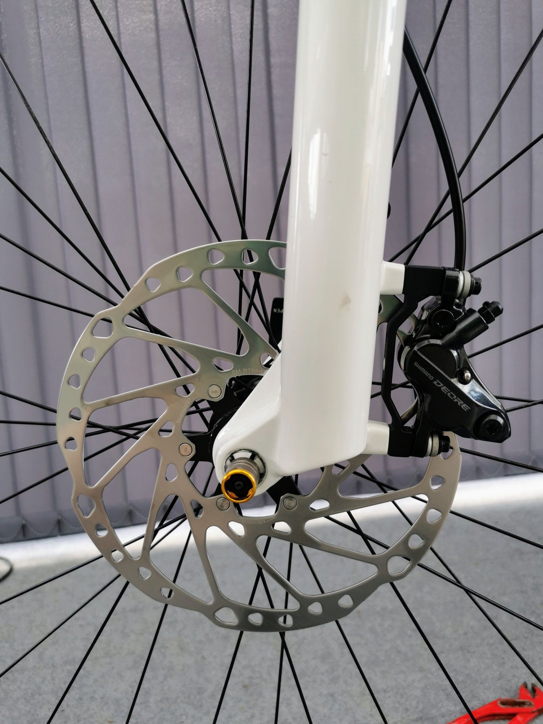

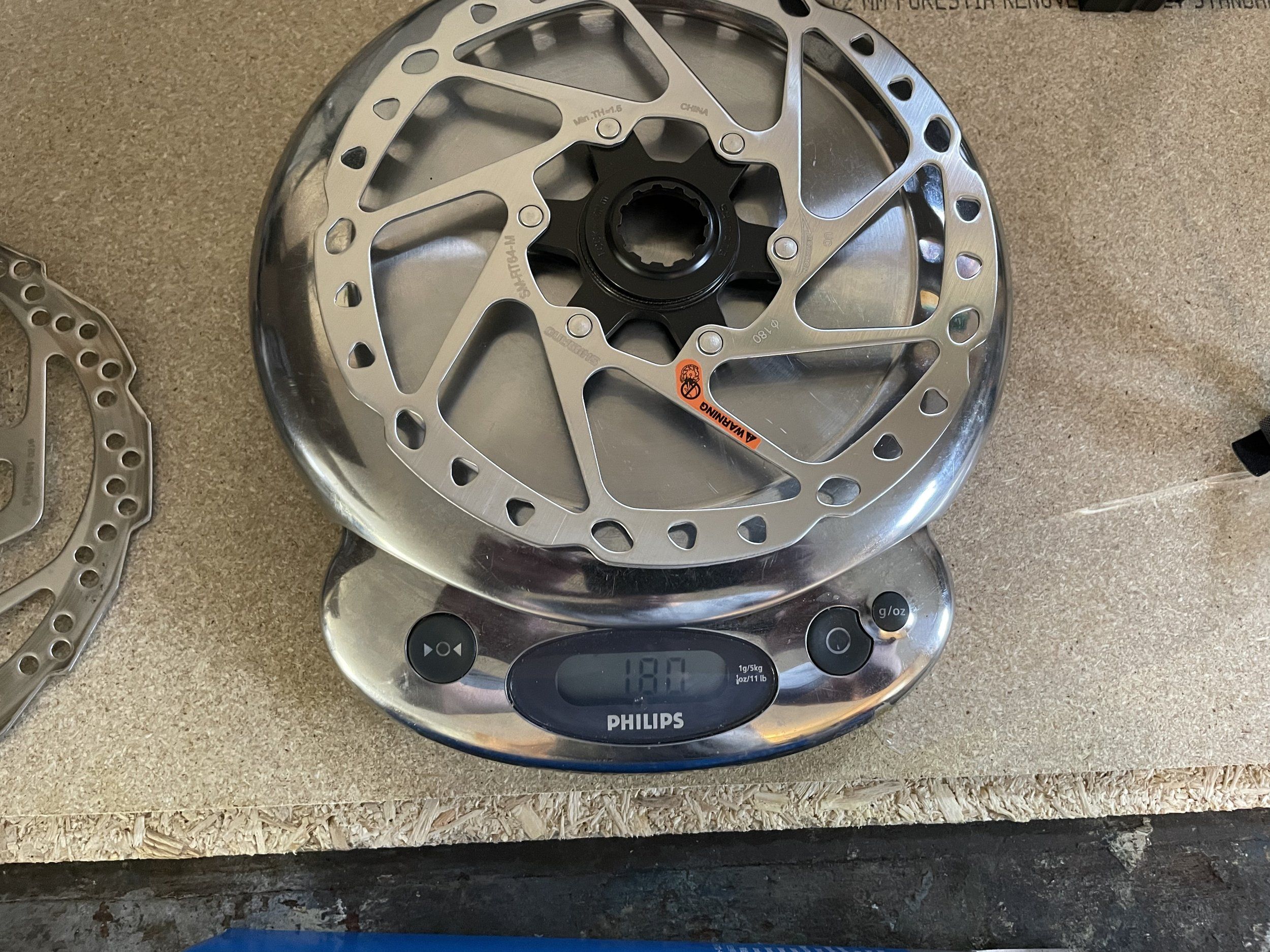

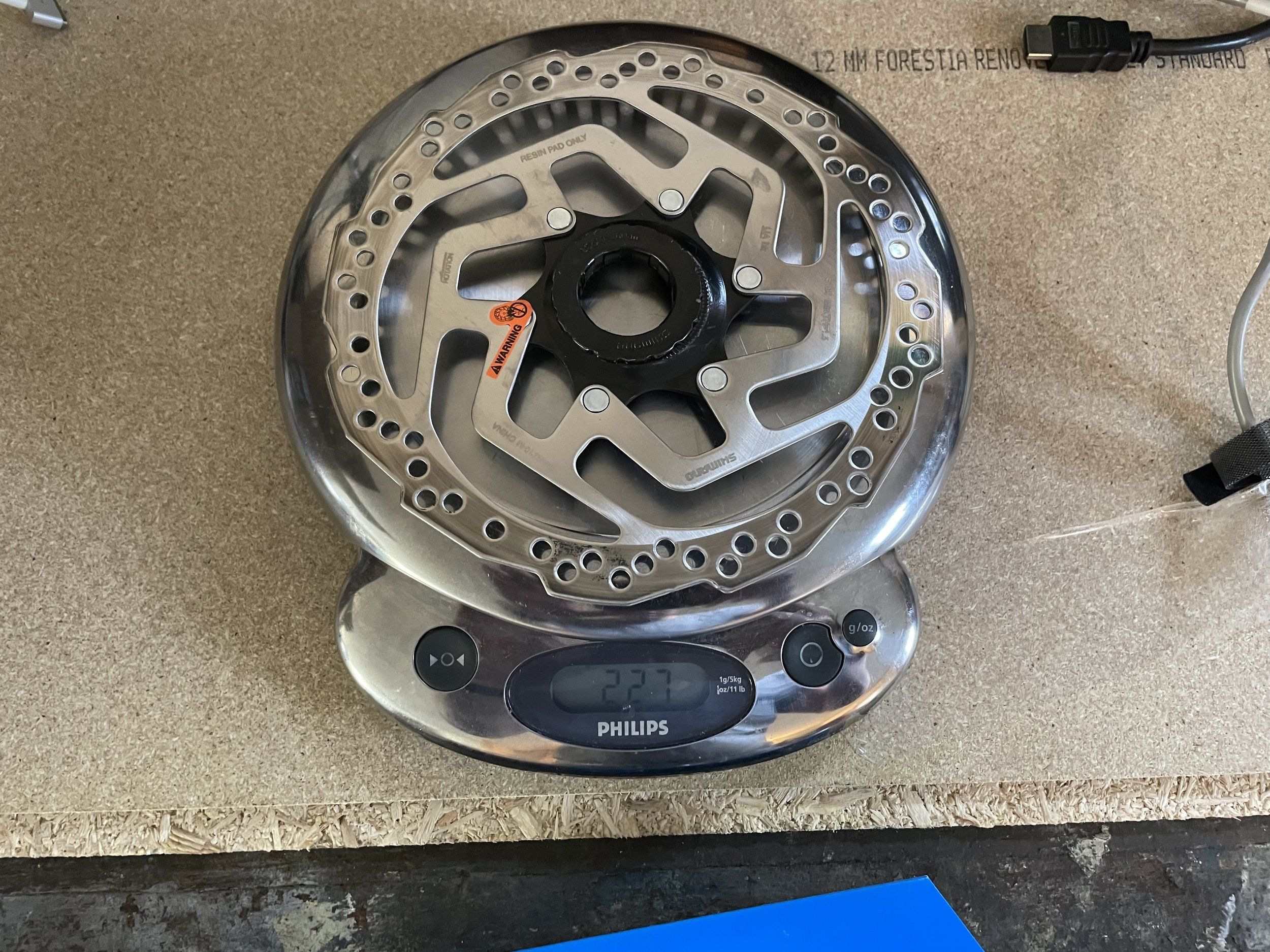

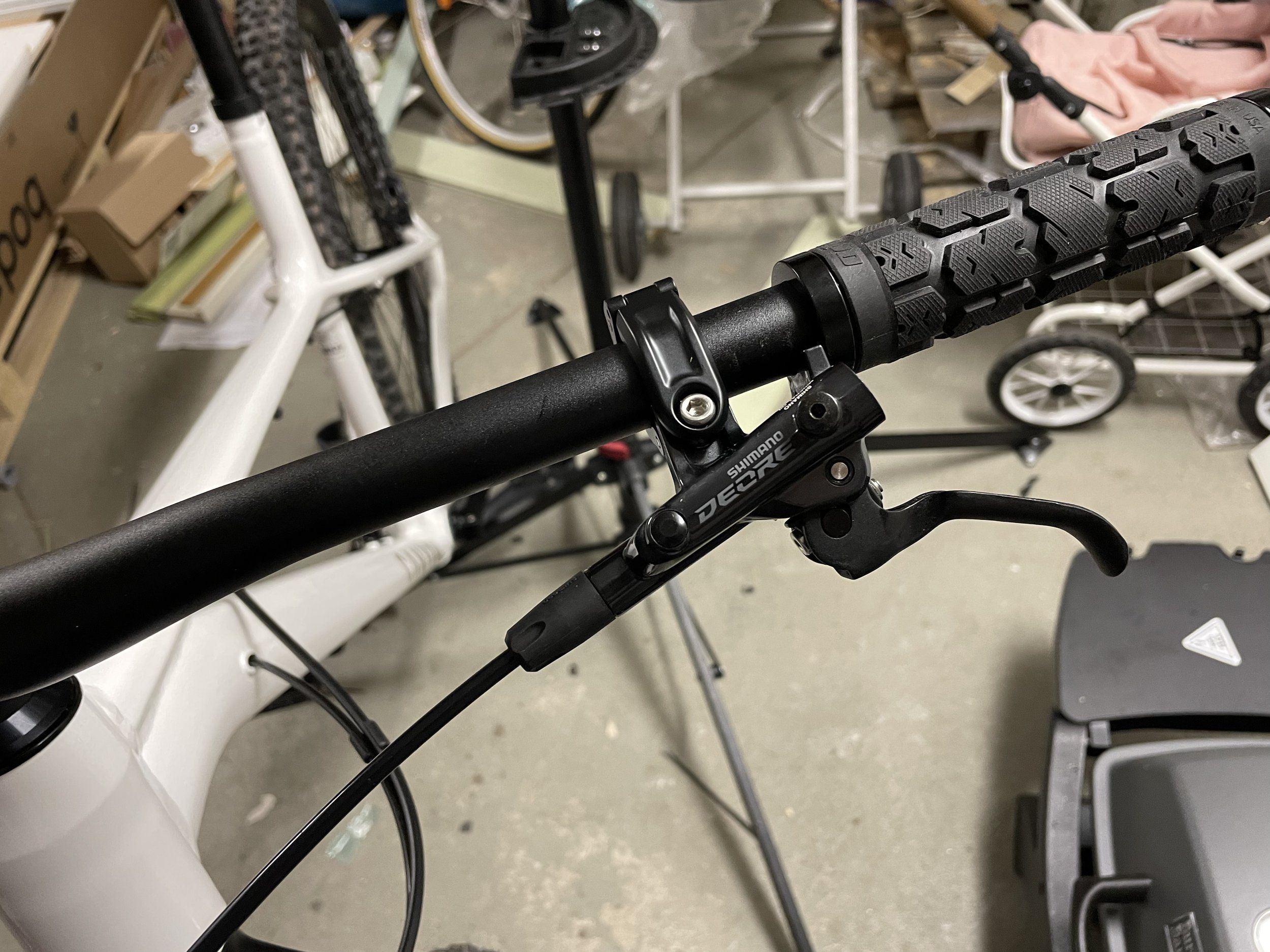

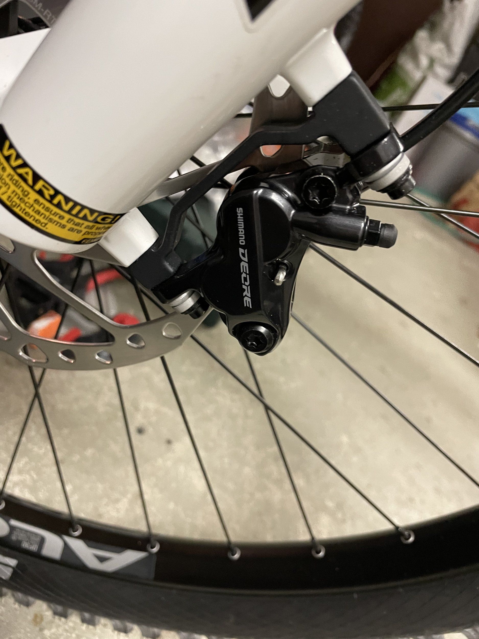

Vad hade ni för bromsar först och bytte till :)?
Stor skillnad :)?
Är lite sugen på byte, har shimano 201 nu.. och hade shimano rt-10 skivor med bytt till shimano rt-76 nu.. men sugen på byta bromsok och handtag.. 🤷‍♂️
Satt Mt200 på och nu sitter det Deore M6120 med SM-RT64 skivor.
Skillnaden är overklig, dessutom slipper man skeva skivor.
Planen var Magura Mt5 med Storm skivor.
De bromsar bättre och jag föredrar deras handtag men att passa in oken mot skivorna är otroligt besvärligt.
Varje gång man var ute fick man justera skiten efteråt.
Beläggen är ett helvete att köra in mot skivorna med.
Har haft problem med skeva skivor från leverans så nu fick det bli shimano när man kunde få det för samma peng.

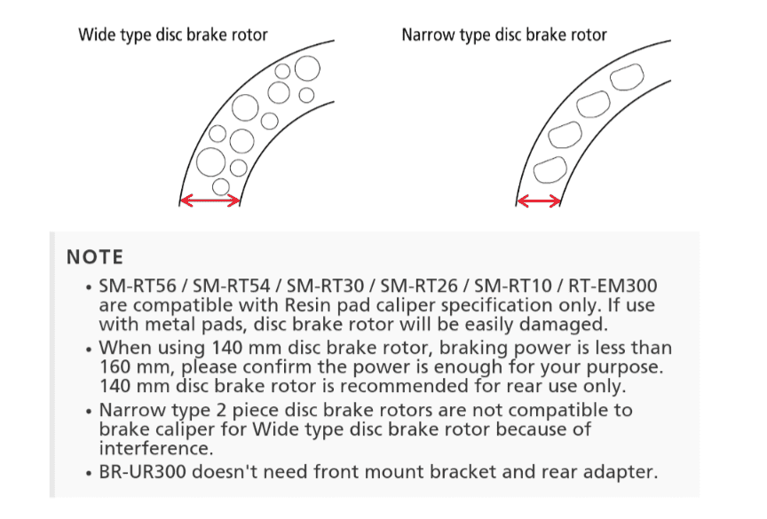

Rt76 är väl egentligen inte kompatibla m mt200 men ser det ok ut så är det nog inga problem
Näe, det är väl ingen vidare kombo. MT200 är wide och RT76 Narrow.
När skivan har lägre profil än bromsklossarna så kommer klossarna bara slitas där skivan ligger an. När klossarna slutits ner tillräckligt kommer de gå ihop och då blir det riktigt dålig bromsverkan...
Edit:
Edit 2: Det stod visst bara om 2-delade skivor där... har bestämt första mig att jag läst det om vad som händer vid slitage och fel kombo, men hittar ingen referens nu.
Men bättre bromsar är ändå roligare, så det är argument nog för att uppgradera!
Vad gäller slitaget, ytterdiametern är ju vad den är, 160, 180, 203 osv. Det som händer om beläggen är bredare än skivan är gjord för är att man sliter en bit ner på "ekrarna" på skivan. Men bromsbeläggen kommer i alla fall inte att få en kant upptill som till slut går ihop. Så bromsverkan kommer inte plötsligt att bli knas..
ok. Jag läste nåt om det, men uppenbarligen inte från shimano och uppenbarligen var det nån skröna.
