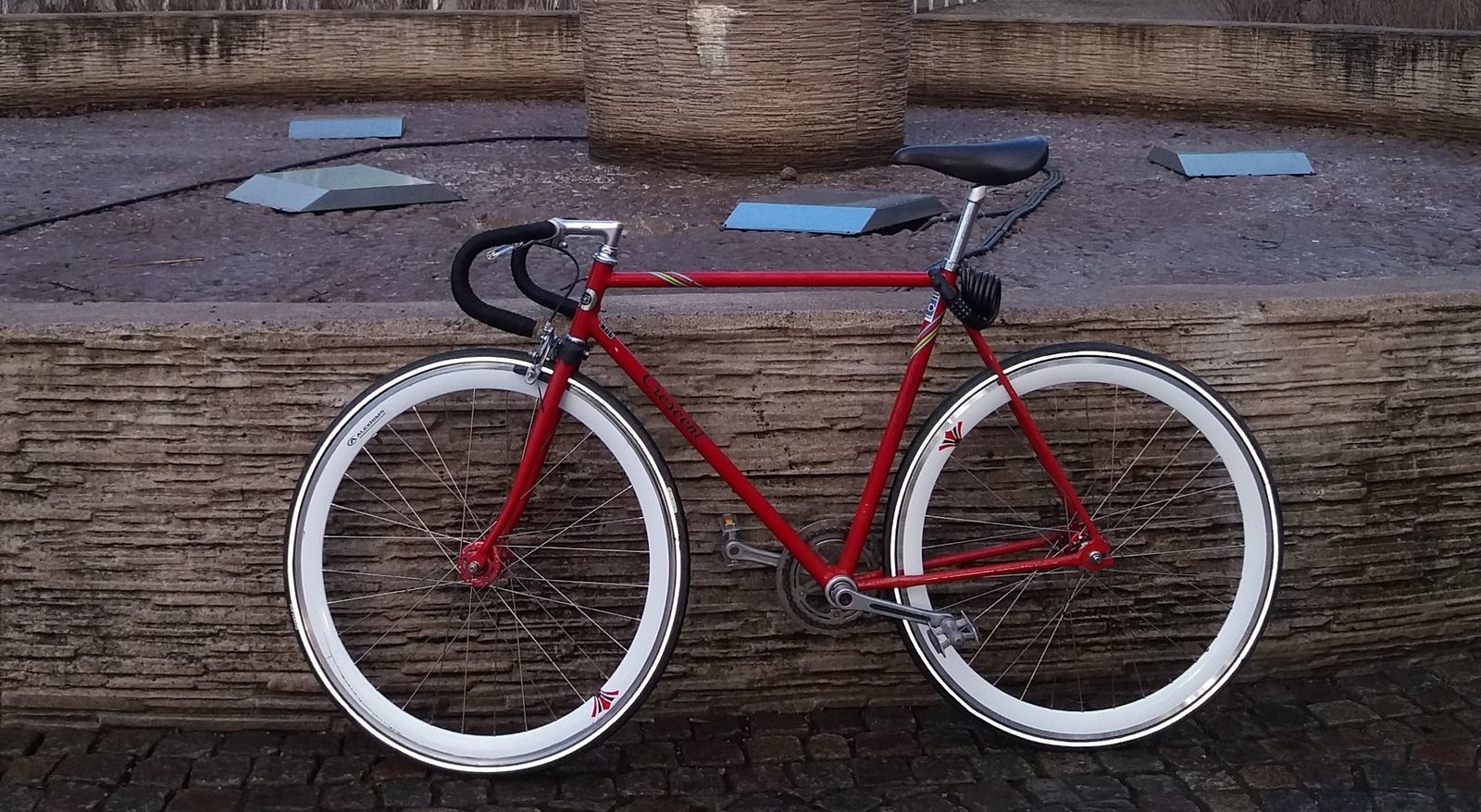

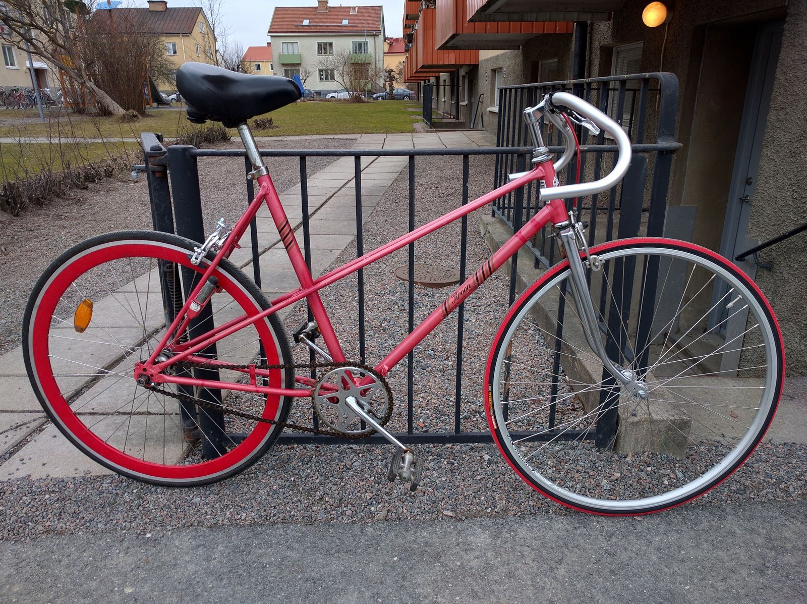

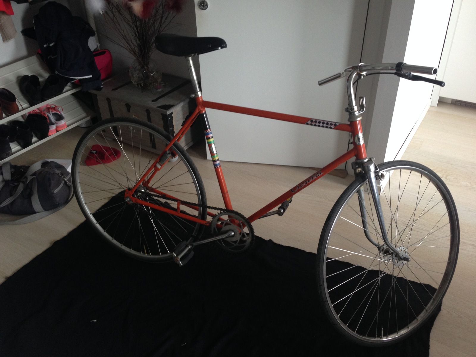

Här är en bild på hur cykeln såg ut från början (kameratillverkaren har verkligen lyckats, för ramen ser ju nästan fräsch ut ;) )
Den andra bilden är snodd och är väl målet när projektet är klart. Men vi får väl se hur det går, jag har aldrig meckat med en cykel förut, men det ska nog gå fint :D

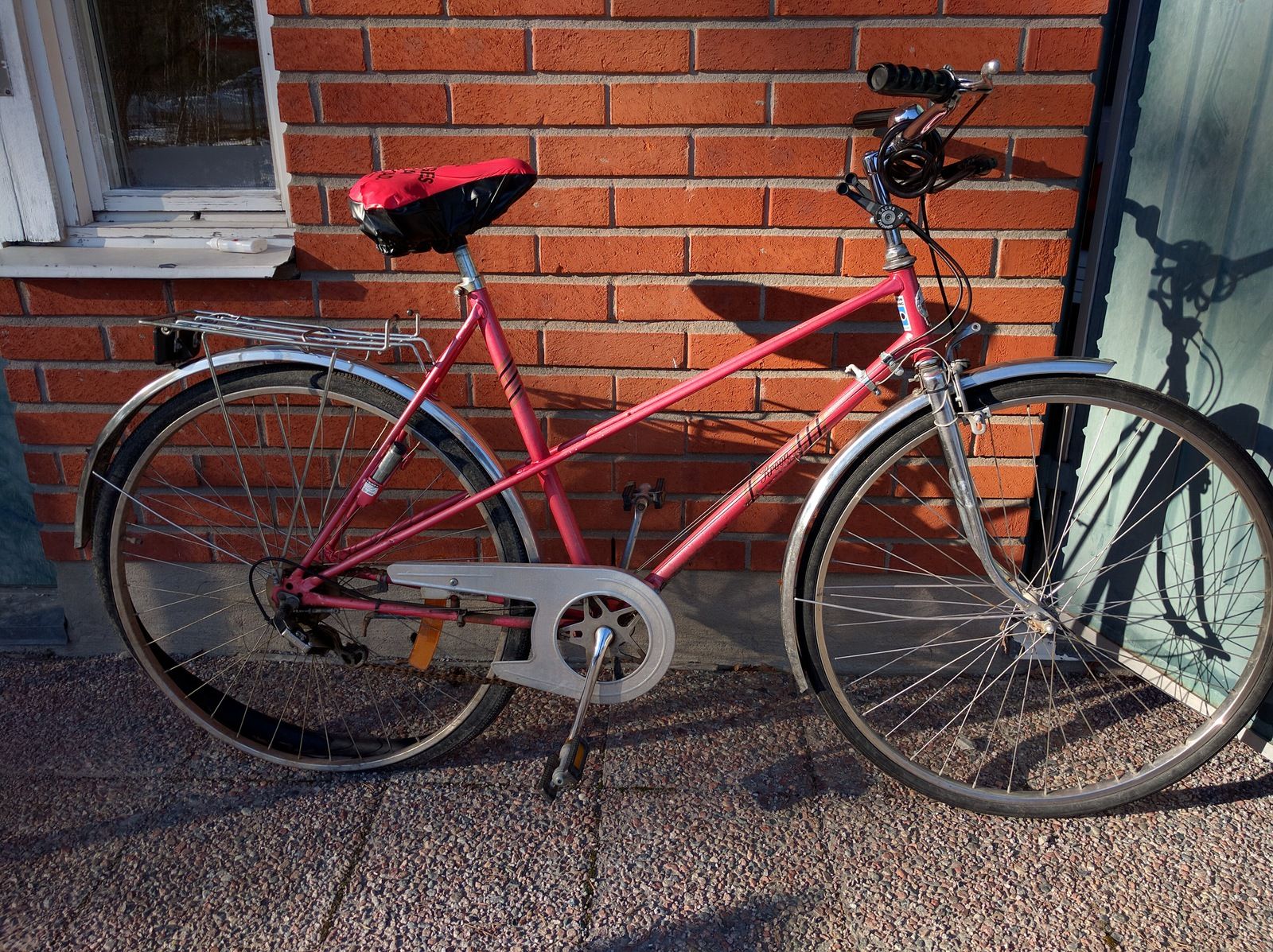

Trevlig tråd, har en del liknande projekt. Just nu håller jag på med en gammal mixte, men väntar fortfarande på en del delar! Hur man ska behandla ramen är alltid svårt..

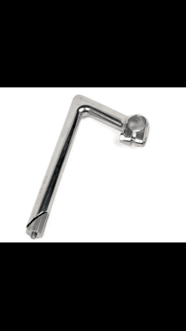

Några tips på vart jag kan hitta liknande bockstyre som du och någon passande styrstam till min gamla Crescent? (Styrstammen som sitter på är av svanmoell, men skulle vilja ha den lite mer klassiska varianten med en skruv/bult som håller den på plats)

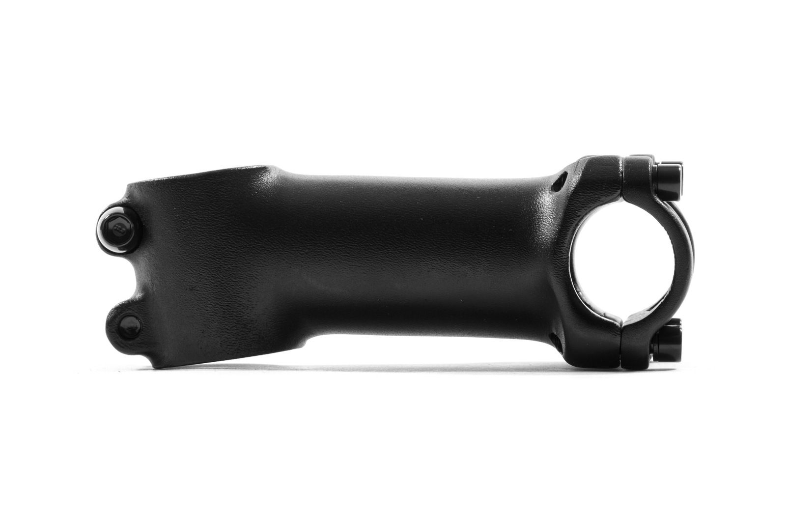

Tänker du på en modern variant med styrstam á la:
Så behöver du en adapter!
Quill stems kallas svanmodellen, finns nya att köpa lite här och där.

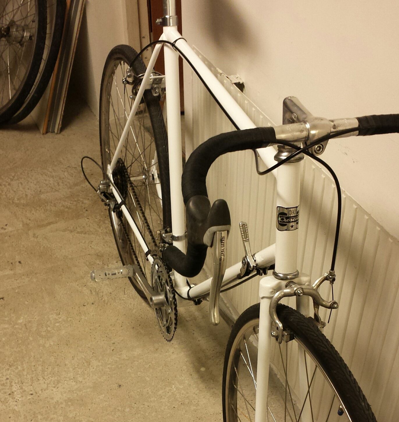

Klart du ska bygge den som du vill, smällde ihop en Världsmästare själv för några år sedan och tycker den funkar fint som pubcykel ;-)
Låt kreativiteten flöda!

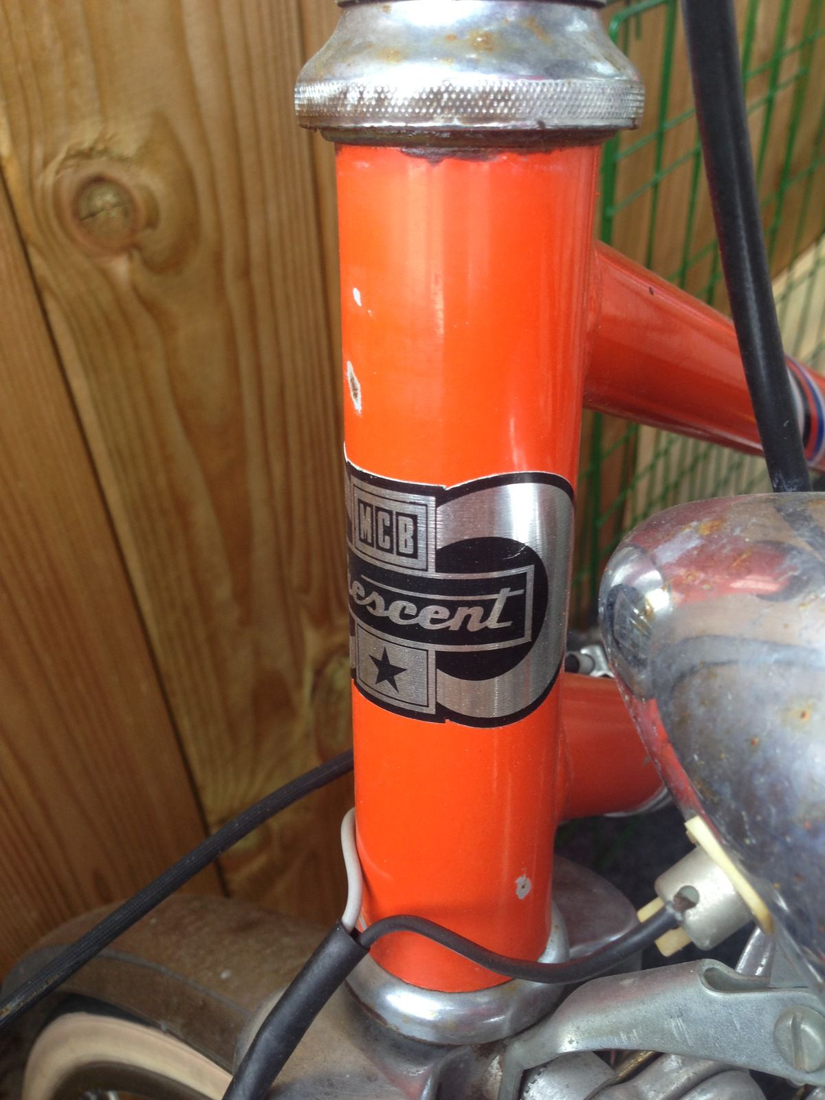

Tyvärr var det väldigt dåligt skick på märket så det åker av :/ (bilden är från min andra världsmästare av dammodell)
Så behöver på något vis få tag på ett nytt. Men det tycks inte vara allt för lätt. Men halva nöjet ligger väl i att leta och försöka få tag på grejerna man vill ha :)

Ang frontmärke, maila MCB och berätta om ditt project så finns en möjlighet att de hjälper dig, ibland är de väldigt snälla....
Tack för tipset! Gör ett försök, men hoppas inte för mycket ;)
Dom vill säkert hällre sälja nya cyklar

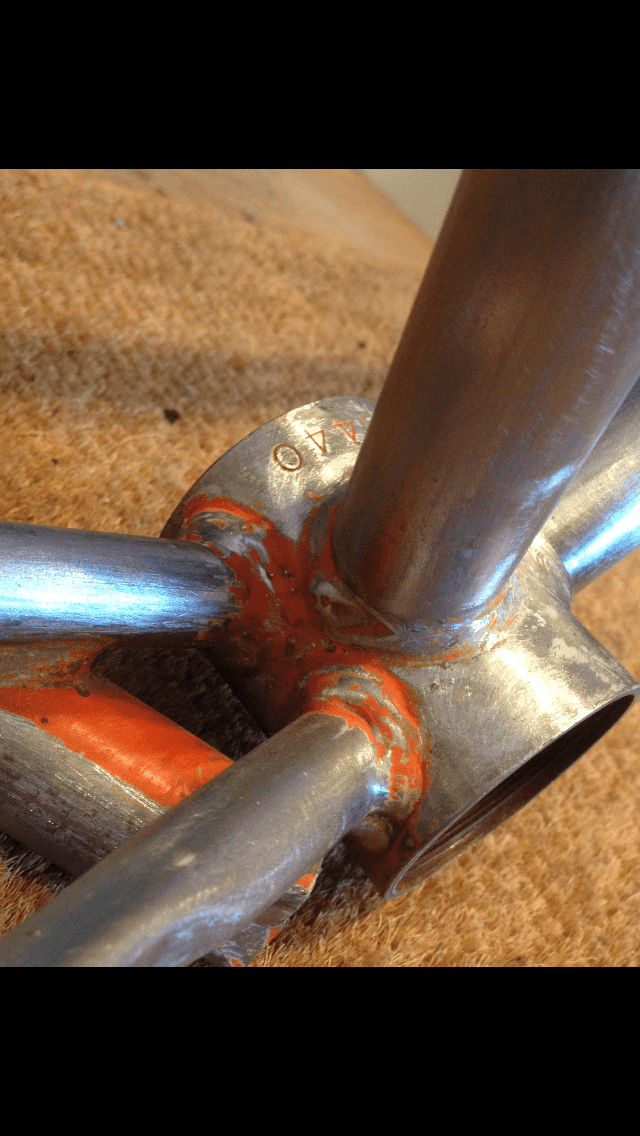

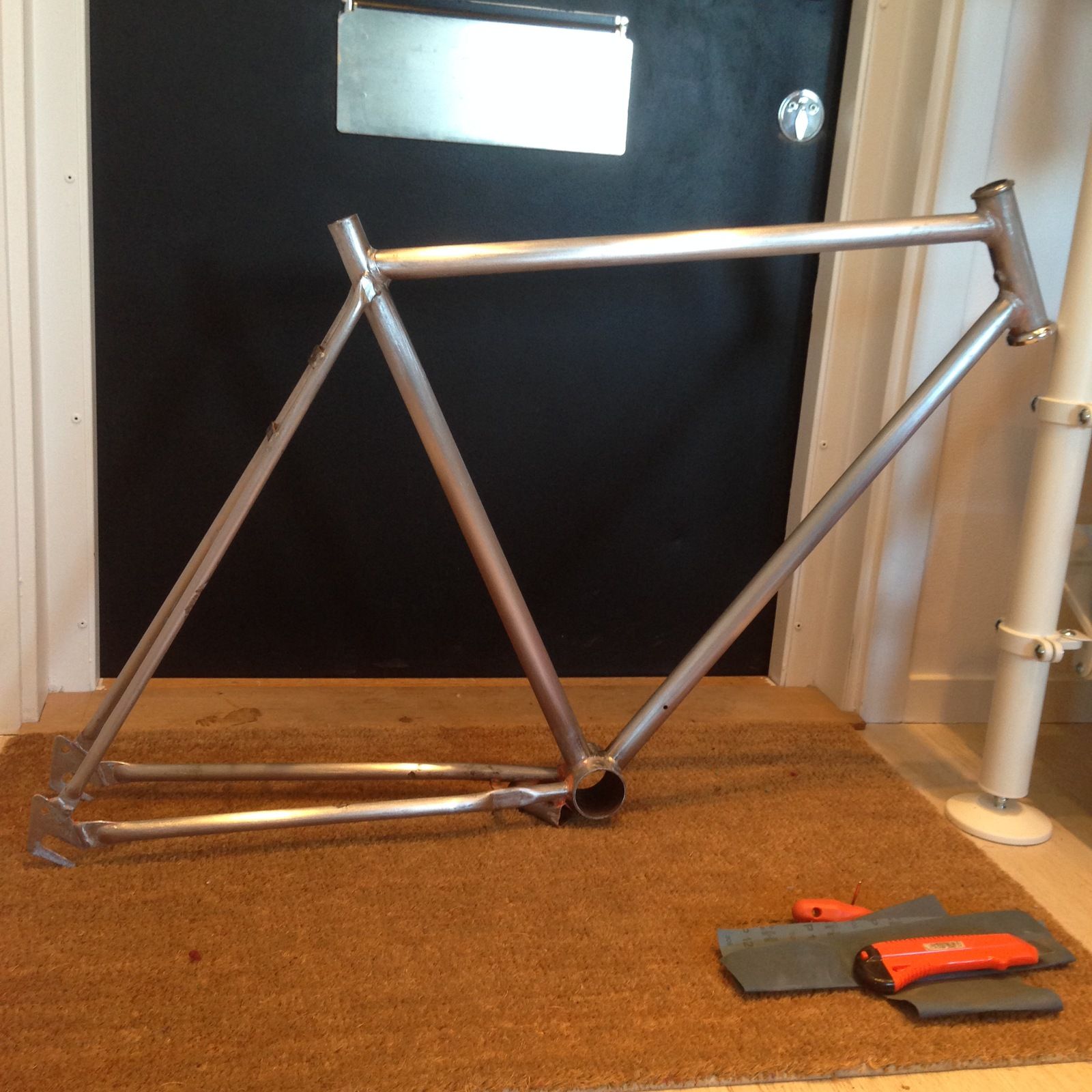

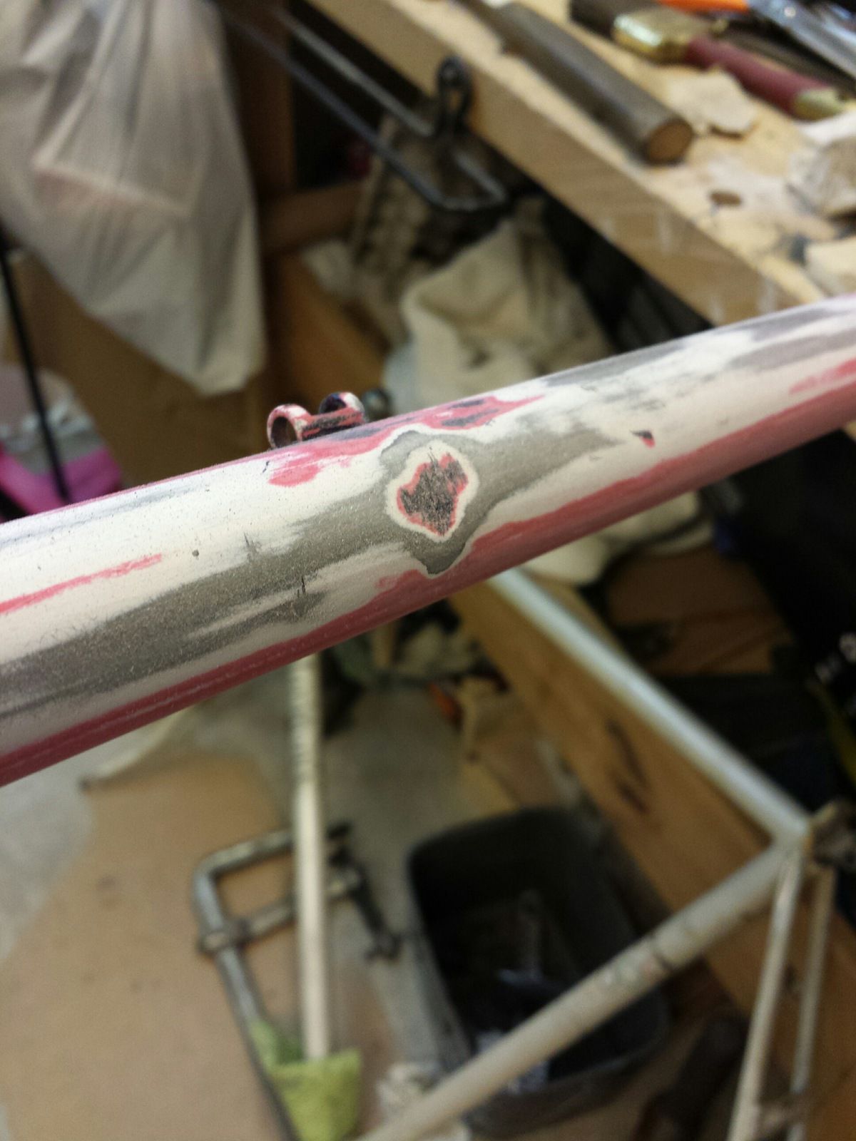

Började rensa ramen på lack igår. Gick över förväntan, använde en brytbladakniv som skrapa och metallsandpapper för att få en bra yta på slutet. Även en stålborste för skarvar som var jobbiga att komma åt med kniv och sandpapper.
På ett ställe lyckades jag dock inte komma åt så bra. Måste jag få bort all gammal lack eller går det att prima över dessa rester?
Projekttråd renovera/restaurera gamla cyklar!
Om du frågar mig räcker det mer än väl som det är, jag har aldrig tagit bort så mycket färg på någon ram, bara där det har varit riktigt rostigt har jag gjort helt plåtrent, i övrigt bara mattat ner ytan, som på första bilden, spacklat lite där det behövs, slipat och på med primer, ev slipa lite till primer igen och sedan lack. Om du vill ha bort det sista så kan jag rekommendera roterande stålborstar för borrmaskin, fanns iaf. förut på Biltema, med en liten sådan kommer du säkert åt det sista, se bara till att du har en borrmaskin som kan byta rotationsriktning, borstarna blir lite "bakåtkammade" efter ett tag, då är det bara att köra åt andra hållet.
Mvh Ulf S.

Men då känns det ju lugnt, hade fått för mig att man var tvungen att rensa från allt ;) (det skadar ju inte att rensa för mycket i alla fall)
Testade med såna stålborstar faktiskt, men dom var riktigt dåliga. Dom tog inte mycket och som du säger la sig trådarna på en gång. Det hjälpte inte att byta riktning tyvärr :/

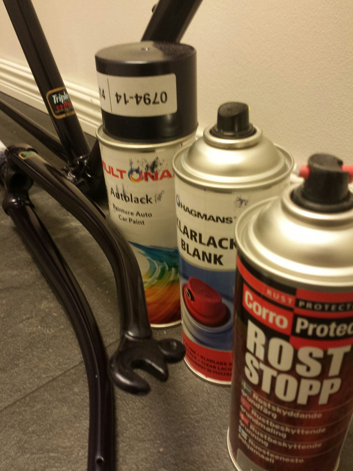

Jag tänkte använda multona spraylack till ramen.
Några tips på passande primers och klarlack som går ihop med multonas färger?
Multona eller Auto-K har väl allt detta, så det säkraste är väl att använda samma fabrikat rakt igenom, jag har dock använt kombinationen som syns på bilden, jag gillar den primern bättre eftersom det känns som den "fyller" lite bättre än Multona/Auto-K, men däremot gillar jag deras klarlack, den ger en blankare och mindre knottrig yta med färre lager än Hagmans tycker jag.
Den vita på bilden tidigare har bara Corroprotect primer och sedan Hagmans blank vit, det var faktiskt rätt ok det också.
Mvh Ulf S.

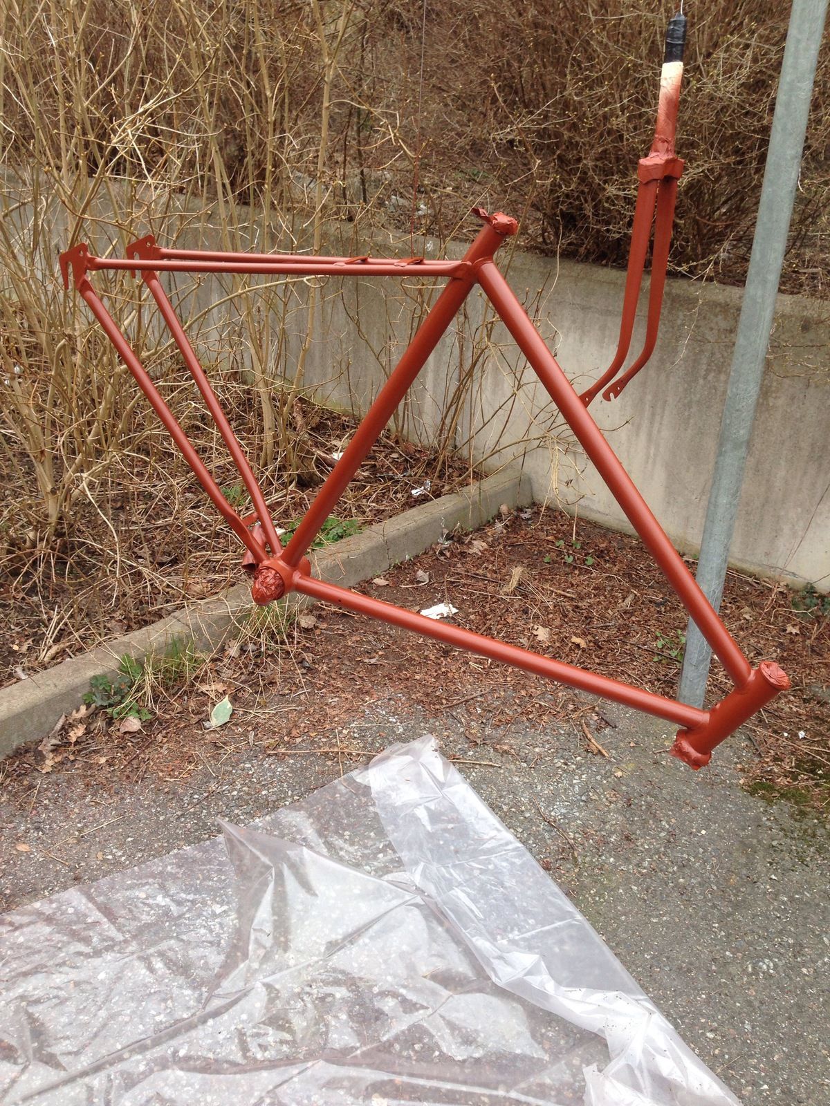

Nu slängde jag på lite Rost stop primer. Så nu får man lite mer känsla av färgen :D
Tyvärr måste jag vänta tills måndag innan jag får den orangea lacken :(
Men det ska bli spännande att se hur det blir.
Det var första gången jag använder en sprayburk, men det gick ganska lätt ändå tycker jag

Vill du behålla baknavet rekommenderas "handboms" både bak och fram, men det beror på hur "äventyrlig" man är...
Det är nog precis vad som gjorts! det ser ut som att det suttit ett 5-6 drev där innan men att det nu bara är ett singlespeeddrev. Den hade ju bara frambroms (handbroms), vilket kändes väldigt "äventyrligt" när man körde ;) man var liksom livrädd för att behöva tvärnita...
Det går inte att bara sätta frambromsen där bak istället? känns liksom lite bättre att bromsa på bakhjulet så man slipper flyga över styret om det blir läge att panikbromsa?
Annars lutar det nog åt att bara köpa ett nytt bakhjul med fotbroms. bör jag då behålla frambromsen eller kan jag skippa den och förlita mig på att kedjan inte hoppar/går av och slippa bromshandtag och vajer på cykeln?
Det fanns en tid för inte så länge sedan, fram till då cyklar enbart hade fotbroms. Det gick alldeles utmärkt.
Flytta frambromsen bak är inte en förbättring.
Du kommer inte att behöva oroa dig för att flyga över styret, med bromsen som sitter på.
Kikon sa:
Hehe jo jag minns den tiden!
Jag hade själv en cykel med endast fotbroms när jag var liten. Då tyckte man det var kul att åka full fart ner för en backe och tvärnita för att se bromsspåren i gruset... Tills den dagen då kedjan hoppade och man brakade in i en riktigt tät häck ;)
Men vad skulle du säga är det bättre alternativet?
Fixa hjul med fotbroms eller behålla frambromsen och det nuvarande bakhjulet? (Ekonomisk är väl det senare bättre, men vill ju ändå att cykeln ska bli sjyst)
Maiiis sa:
Nu var väl inte frågan ställd till mig, men ändå. Jag tycker du ska fråga dig vad du egentligen vill med projektet, vill du ha en praktisk bruks cykel, eller kanske en stilig cafe racer, någonting att leka på grusvägar med, eller kanske vill du bara pyssla lite med den som en trevlig hobby? Vad som är bäst bestämmer du, bygg som du känner för, här finns massor med inspiration, liksom om du söker lite på "singlespeed" eller "fixed gear". Det behöver inte bli speciellt dyrt heller, om du har tid att leta efter beggade delar.
På den första bilden ser det ut som om du har olika typ av fälg fram och bak. Det tycker jag ser lite konstigt ut, och kommer att störa helheten när den blir nylackad och fin. Varför inte bestämma vilken typ av fälg du vill ha, och vilket nav, vilken broms o.s.v., leta rätt på dessa och bygga egna hjul, det är lärorikt också, och en rätt skön känsla att rulla omkring på dessa när man är färdig!
Mvh Ulf S.
us930 sa:
Maiiis sa:
Mvh Ulf S.
Jag vet nog inte själv... Tyckte det var ett kul projekt, hade nog ingen direkt tanke när jag började ;)
Men bra tips att bygga eget hjul! Har inte ens slagit mig innan. Har du tips på någon bra guide för hur man gör?
Delar antar jag att man kan beställa av alla slag och prisklasser på nätet?
Här finns många erfarna hjulbyggare, jag är nog att betrakta som en relativ nybörjare även om jag har plockat ihop några hjul, men en bra grund tycker jag är den här:
http://www.sheldonbrown.com/wheelbuild.html
där finns också kalkylblad för ekerlängd, som du behöver när/om du ska beställa ekrar (har man tur och längden passar och grejorna är i bra skick så kan ju återanvända, men det har man ju oftast inte....)
Ta sedan ett befintligt hjul, titta noga på det och försök förstå principen hur det är ekrat, ta gärna lite bilder som du kan kika på första gången, vilket håll ekrarna sitter genom navet o.s.v.
Delar finns precis som du säger i alla möjliga prisklasser, näthandel borde vara det billigaste, men om man känner någon bra cykelreparatör kan man ju beställa där. Det finns en tråd här också som heter "hjulbyggartråden" här finns oändligt med värdefulla tips.
Mvh Ulf S.
