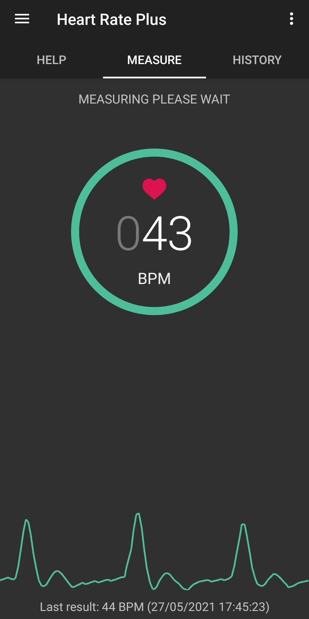

Hur ser pulskurvan ut när du mäter med en optisk mätare på mobilen, t.ex. Heart Rate Plus? Tänker på om du ser några små toppar/dalar, som inte är hela pulsslag.

Hur ser pulskurvan ut när du mäter med en optisk mätare på mobilen, t.ex. Heart Rate Plus? Tänker på om du ser några små toppar/dalar, som inte är hela pulsslag.Visa bilaga 681287
Jag har ju provat Polar OH1 som är optisk. Den visar konstigt när den är uppkopplad mot klockan direkt. Men när den spelar in passet och jag kollar på det efteråt så visar den inget konstigt.
Jag har använt optisk mätning där man mäter med baksidan på klockan och det fungerar bra. Inga felaktiga pulskurvor då.
Just den du visar har jag aldrig provat. Men jag ska göra det.
