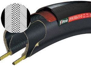

Aldrig mer Vittoria open corsa evo cx för mig (kantråd). Får punktering varje tur nu. Första 70 milen var de bra. Har kört 150 mil med de nu. Har tappat räkningen på antalet punkteringar. Provat alla möjliga slangar och rensat bort skräp från däcken. Mina gamla gp3000 har fungerat mycket bättre. Sätter på gp4000 nu hoppas på bättre tur nu. I framtiden blir det nog Michelin pro 2 race som jag inte har provat på än.
