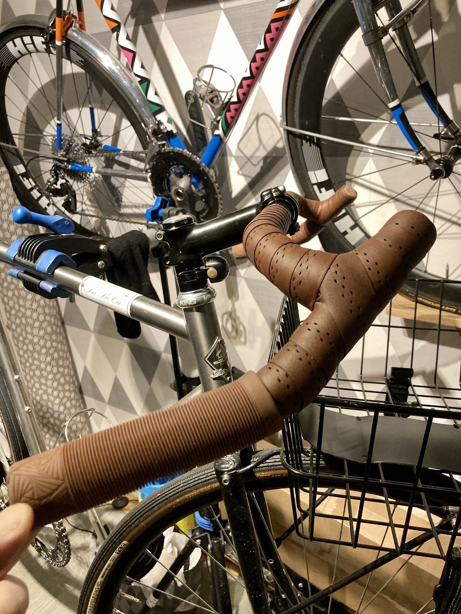

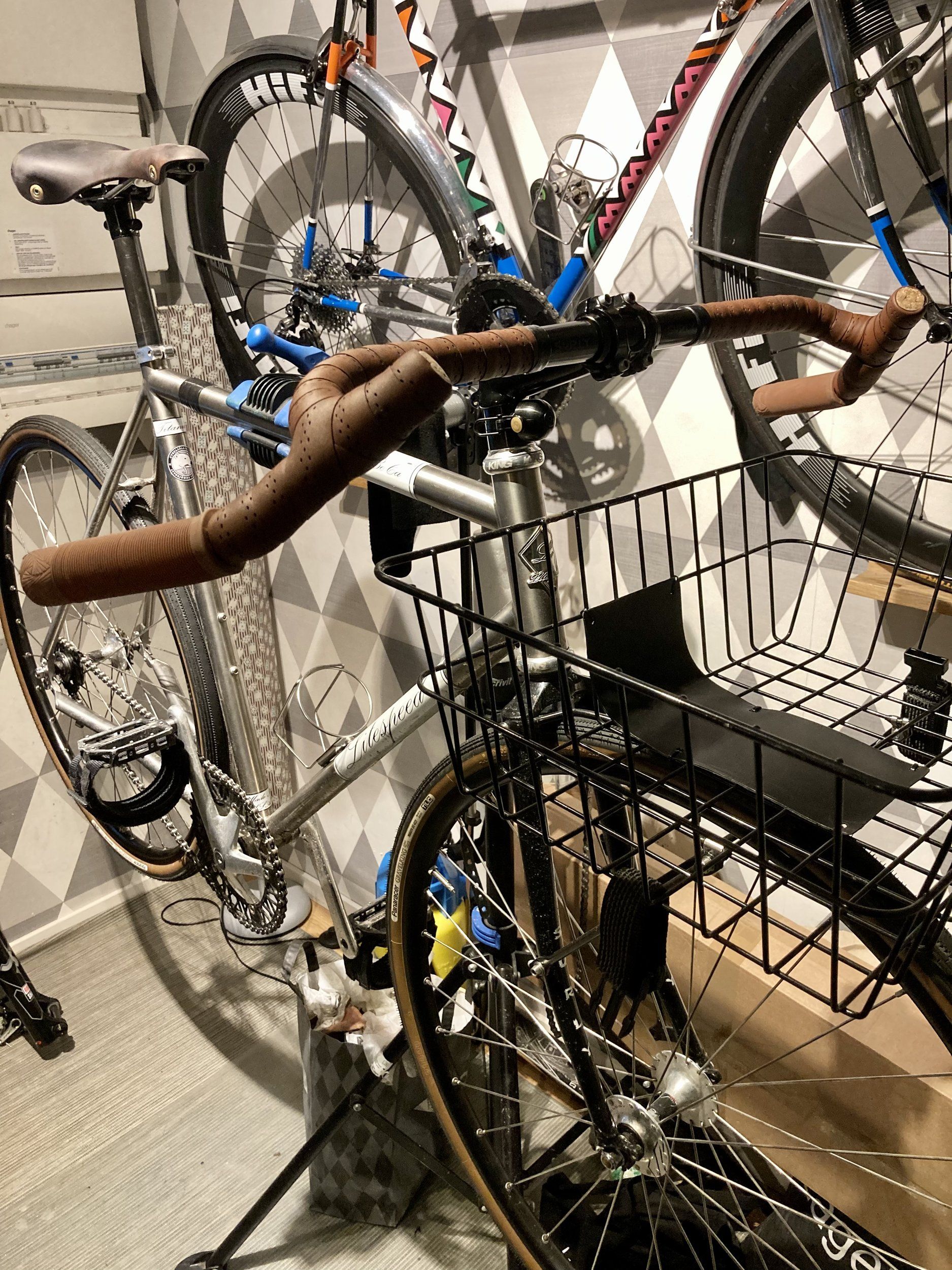

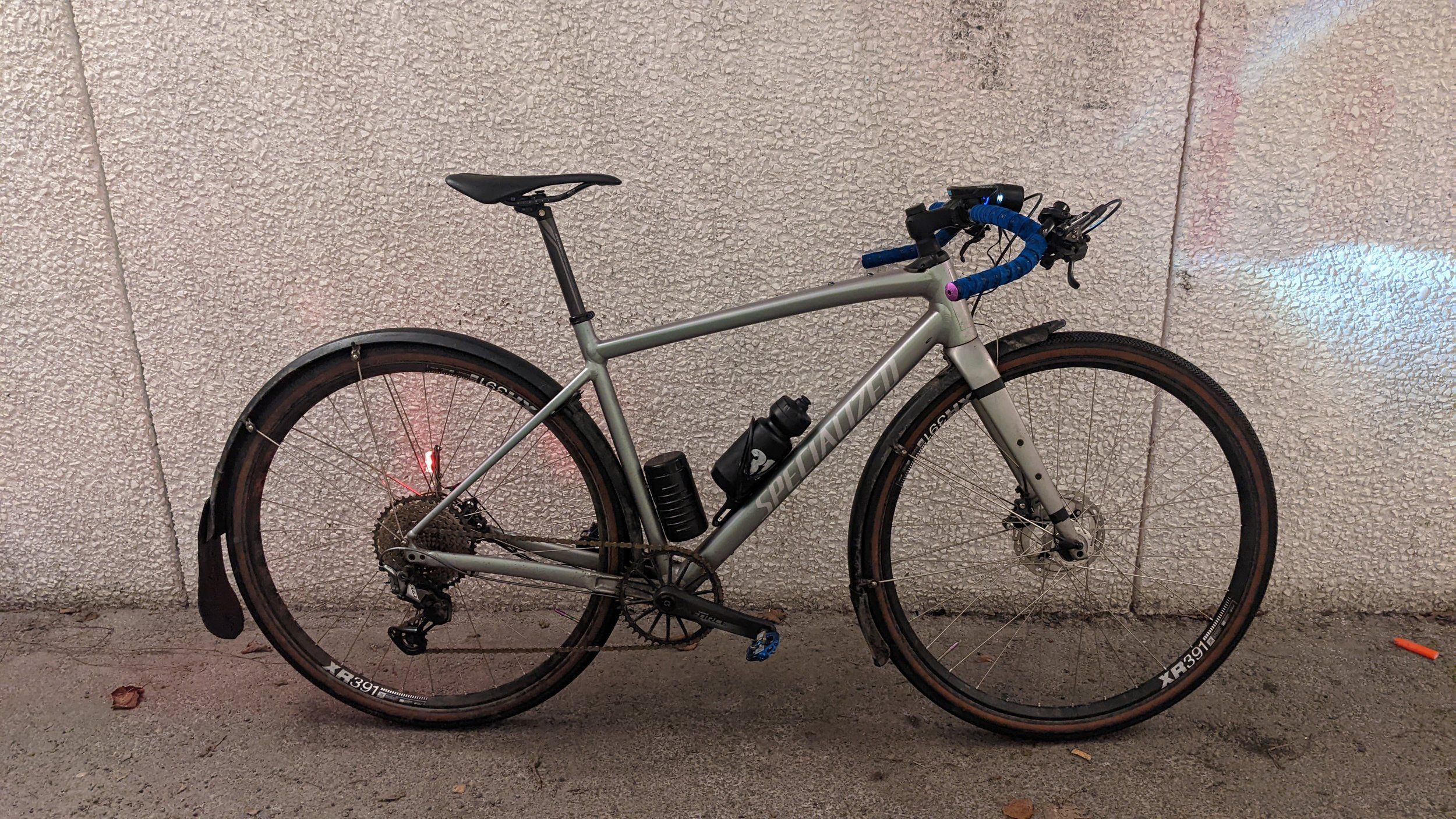

Trillade på den här tråden nu.
Jag har precis fått hem ett Corner Bar från Just Pedal men inte monterat det än. Jag har byggt alla möjliga Dirt Drop-hojar genom åren och därmed testat en massa olika lösningar, de flesta med styrändsreglage och LVG-bromsreglage och några singlespeeds. Det ska bli sjukt kul att testa dessa, känns som en klockren och jävligt kul lösning, speciellt för dom som mest kör MTB och bara vill testa drops. Jag är mer tvärtom och klarar inte riktigt av raka styren, allt jag kör slutar upp med nån sorts bock.
Bygget nu, en singlespeed 29'er i stål som ska bli en bike packing-maskin som ska kunna överleva en eventuell apokalyps. Jag kan posta nån bild och lite tankar när jag monterat och testat.

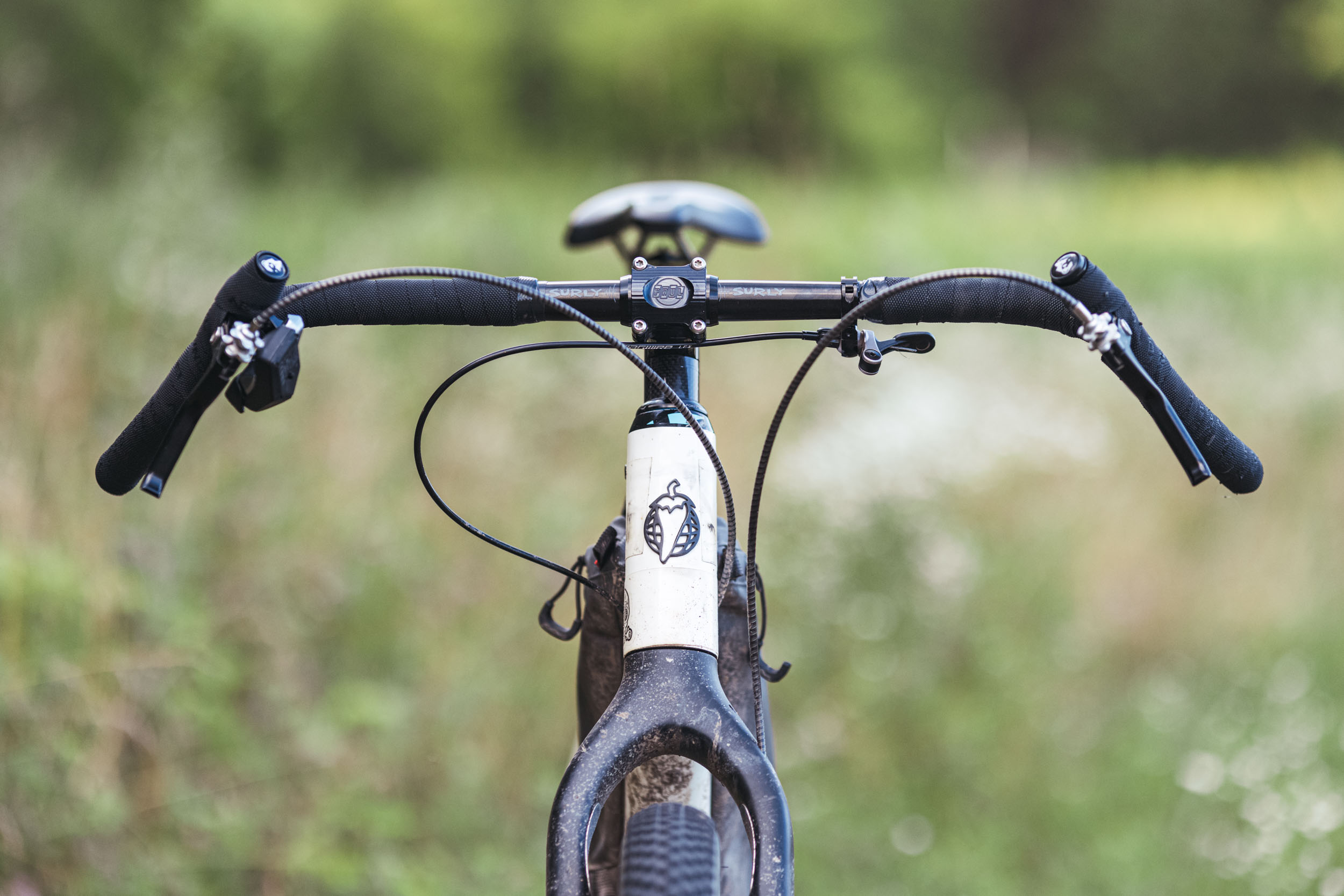

I en video från Bikepacking.com, de har Shimano XTR hydrauliska bromsar på en Corner Bar:

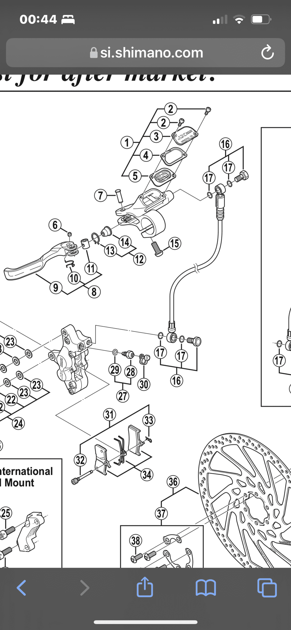

Den enda cykel jag har med Shimanoreglage (samt av mtb-typ) har under reservoarens lock en konkav membran som även tjänar som packning. Jag utgick ifrån att alla raka Shimanobromsreglage var av ugf samma grundkonstruktion men så är kanske inte fallet. Med mina reglage kan jag inte se hur luft skulle kunna tränga in i systemet om inte membranet är trasigt.
Racerstyre med MTB-reglage! Surly Corner Bar
Det måste rimligen vara hål i membranet, annars hade det ju inte gått att fylla på olja. Antagligen hindrar det luftbubblor att bildas på fel ställe när cykeln hoppar och far, men jag gissar att luft kan smita genom hålet om reglaget är permanent uppvinklat.
Del nummer fem på bilden, från en äldre xt broms där man tog bort hela locket för att lufta. Tydligare där.
Kompenserar även för den minskade oljemängden i reservoaren när beläggen slits och mer olja går åt till att hålla kolvarna närmre skivan.
Den på denna bild saknar hål
Inga hål här, om man måste fylla på olja via reservoaren måste membranet tas bort.
Liknar @jolov s ritning fast utan #4. Och med klämringskoppling, ingen banjo.

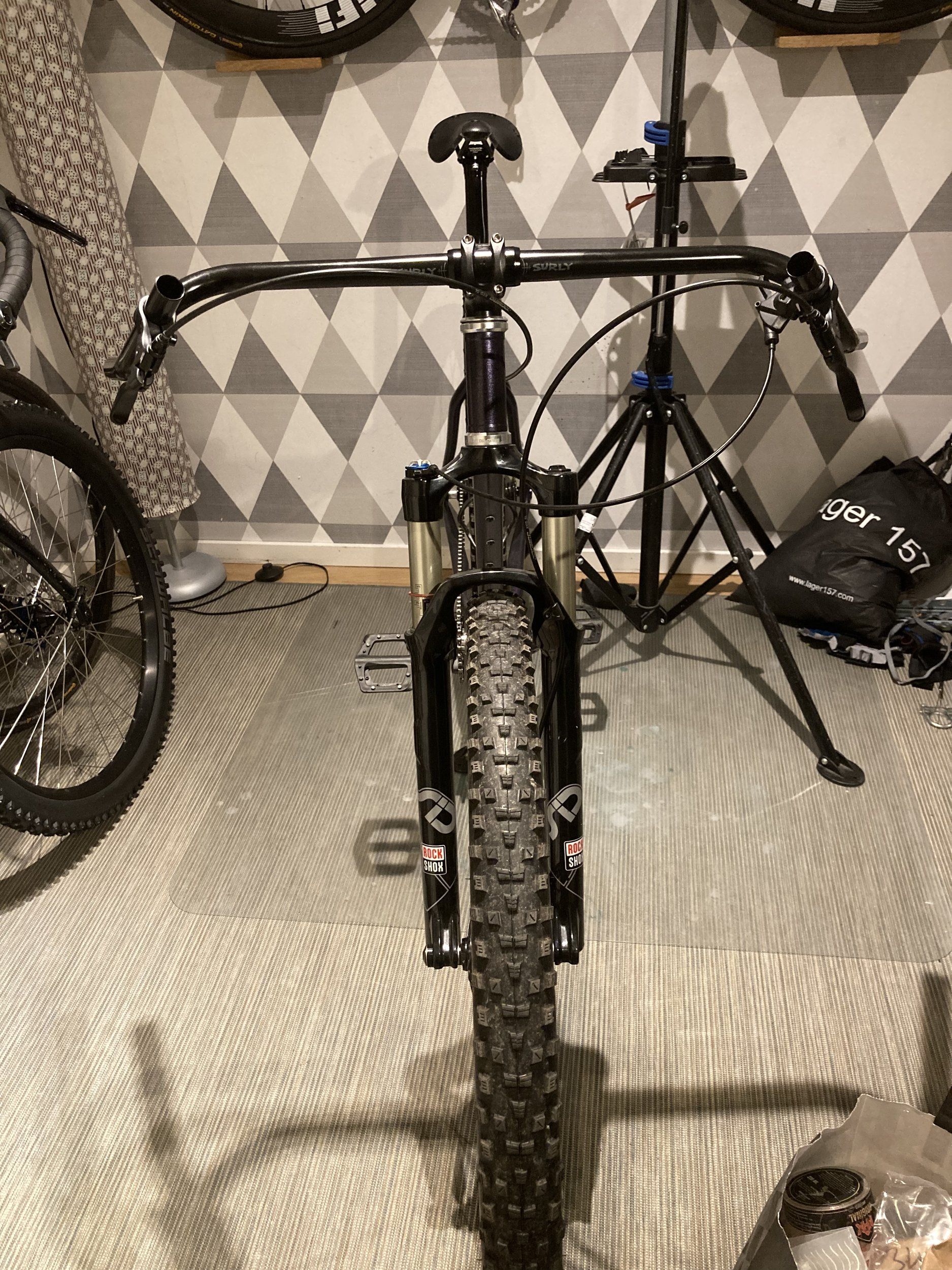

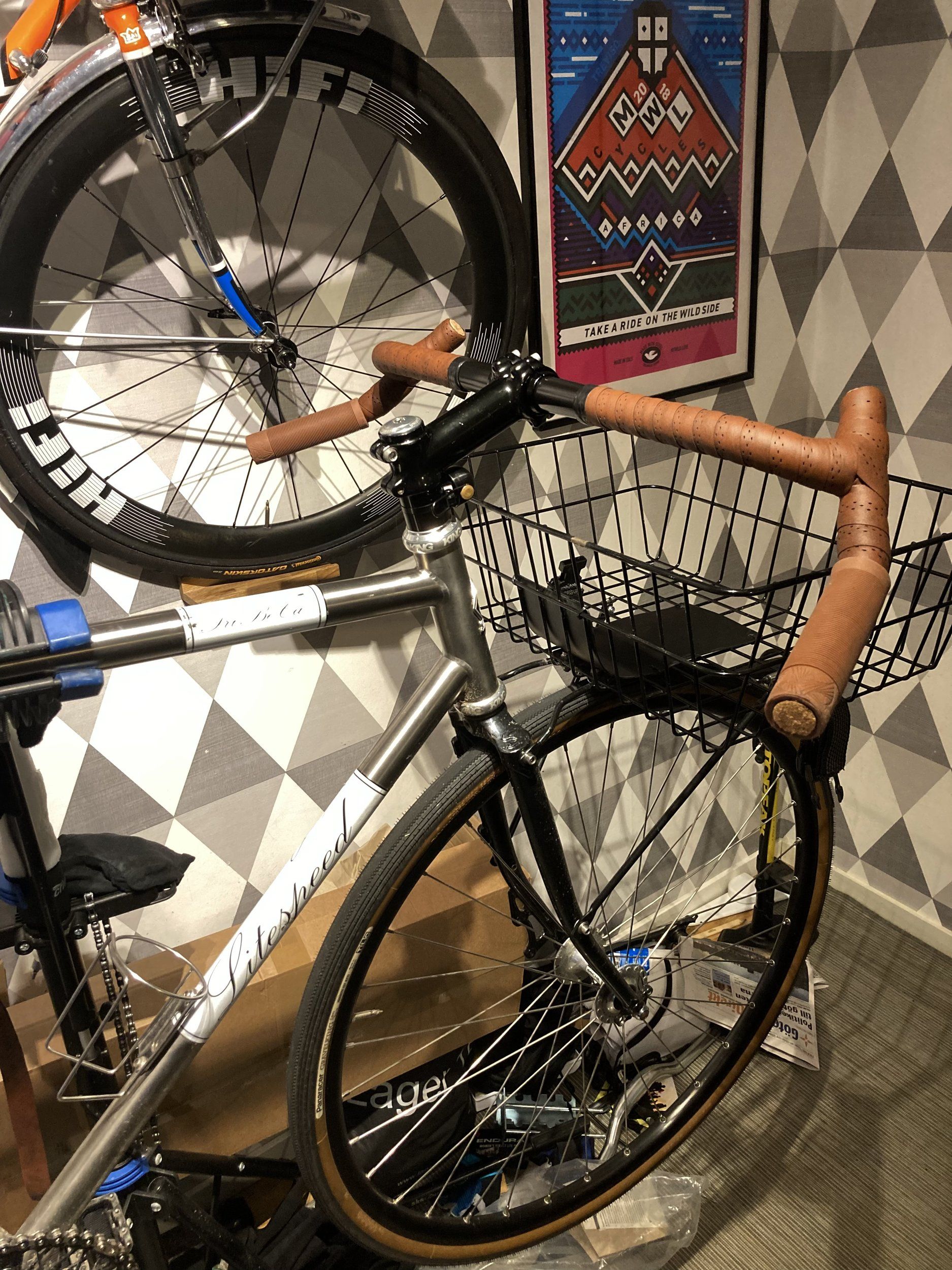

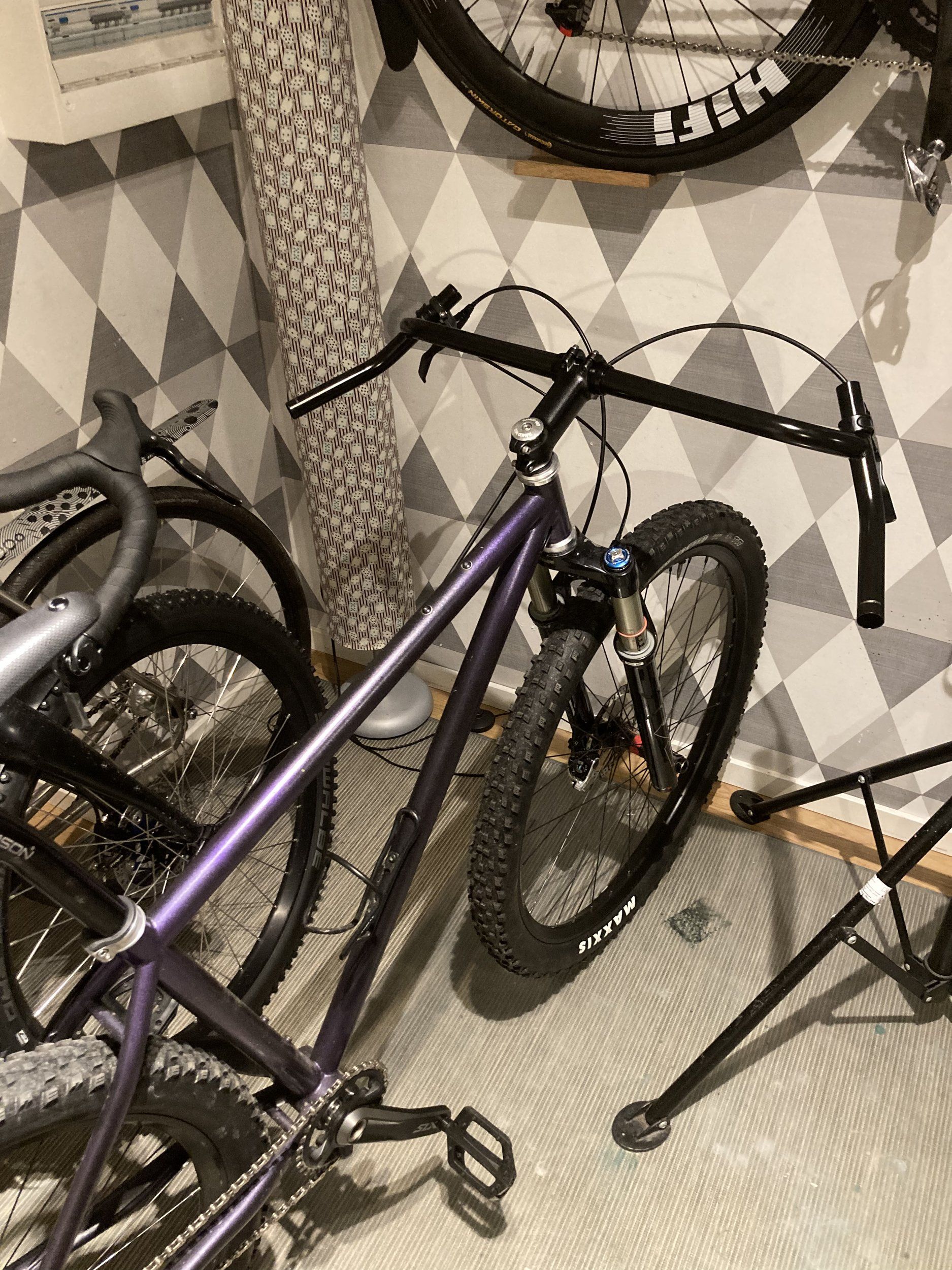

Jag utlovade ju ett par bilder på det monterade styret, helt glömt bort men här kommer dom i ett par olika versioner. Ena tragisk och andra magisk.
Jag kände mig inte alls tillfreds med cockpiten på MTB’n som i mina ögon kändes alldeles för stökig jämfört med att köra riktiga LVG-reglage. Det blev aldrig att jag lindade eller gav det hela en ärlig chans får jag erkänna.
Däremot att köra Corner Bars på fastnavaren är fan 100% succé. Jävligt fett att få de goa ”hoodsen” när man kör utan bromsar och sånt. Och med 720mm mellan styrändarna så kan man häva sig upp för vilken backe som helst… typ… eller nåt…
Feta hojar. Jag kräver en bild på cykeln med Hifi-hjul :)
