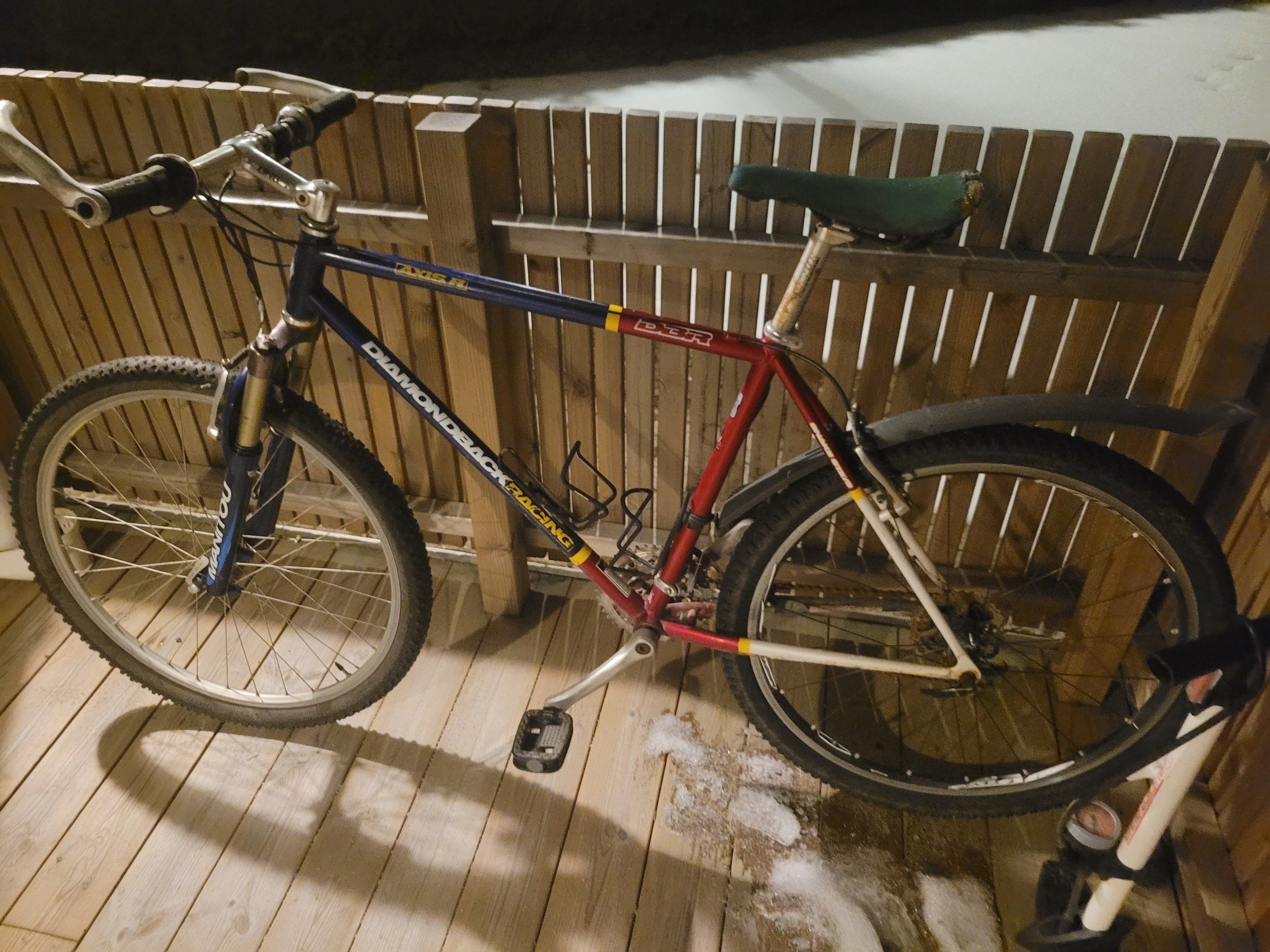

Ok, jag är en sucker för gammal skit och älskar att pilla med saker. Dock har jag en tendens att lägga för mycket pengar på att fixa just gammal skit.
Varje sommar kommer sambons släktingar på besök nån vecka och jag har länge tänkt att några extra cyklar att ta sig till och från stranden hade vart bra att ha.
Under ungefär samma tid (2-3år) har lokala återbruket haft några gamla klenoder stående utomhus och i helgen kom jag på att jag behövde ett bakhjul.
Det slutade med att jag kom hem med tre gamla cyklar i varierande skick.

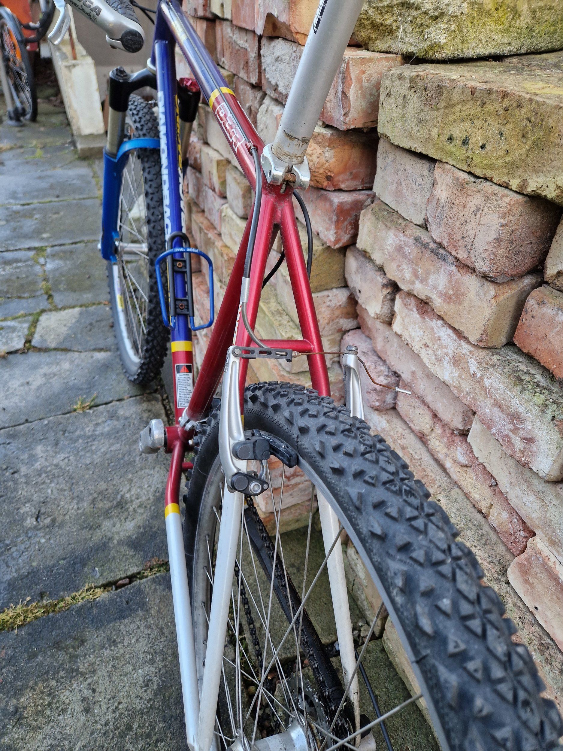

En Scott boulder med helt fastrostad dämpad framgaffel.
En cyclepro med trasig bakre Derailleur (svenskt ord? )

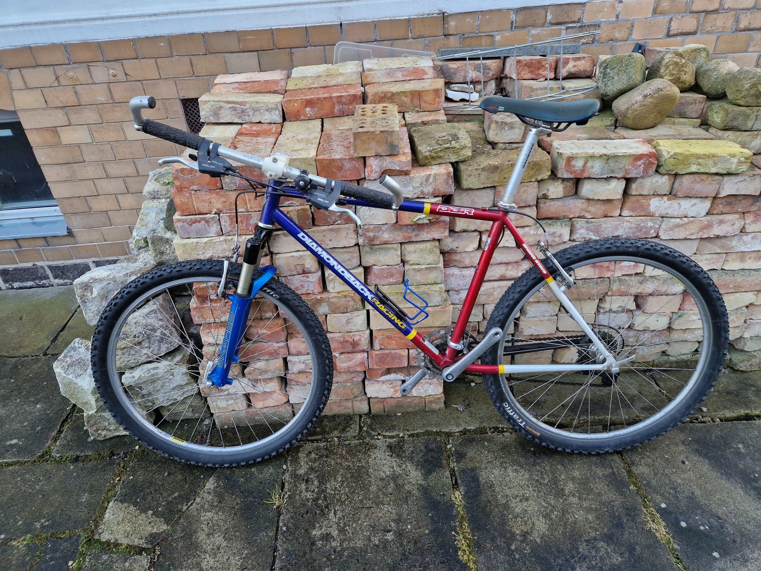

En Diamondback Axis R med Manitou Mars 1 dämpad framgaffel (anno 1999).
Alla har rostiga kedjor, växlar i okänt skick och spruckna sadlar och däck, de håller dock luft.

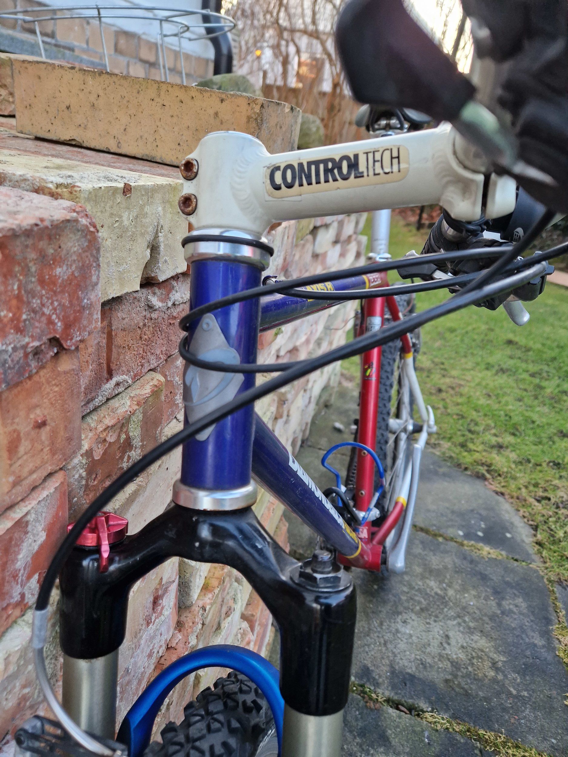

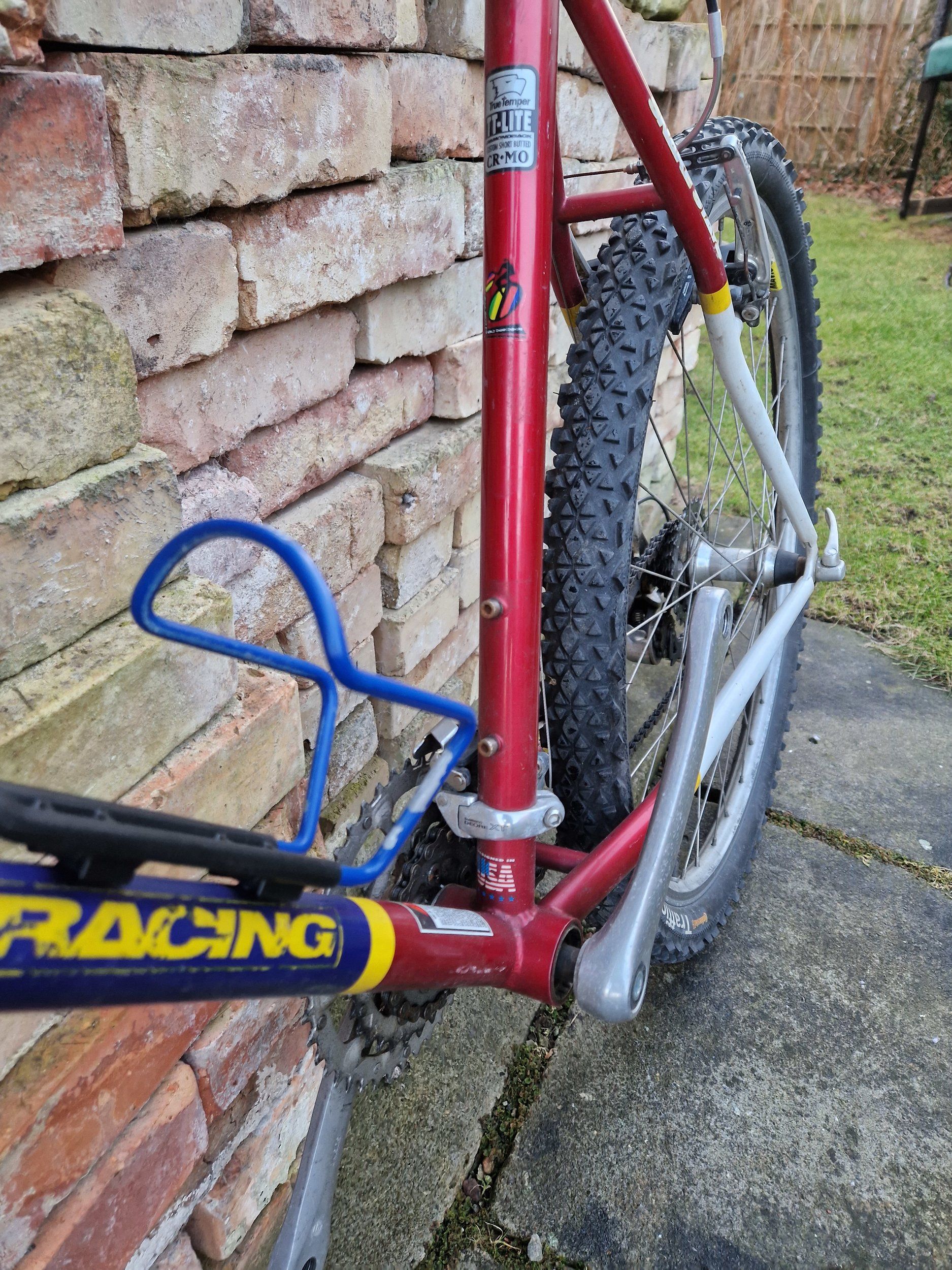

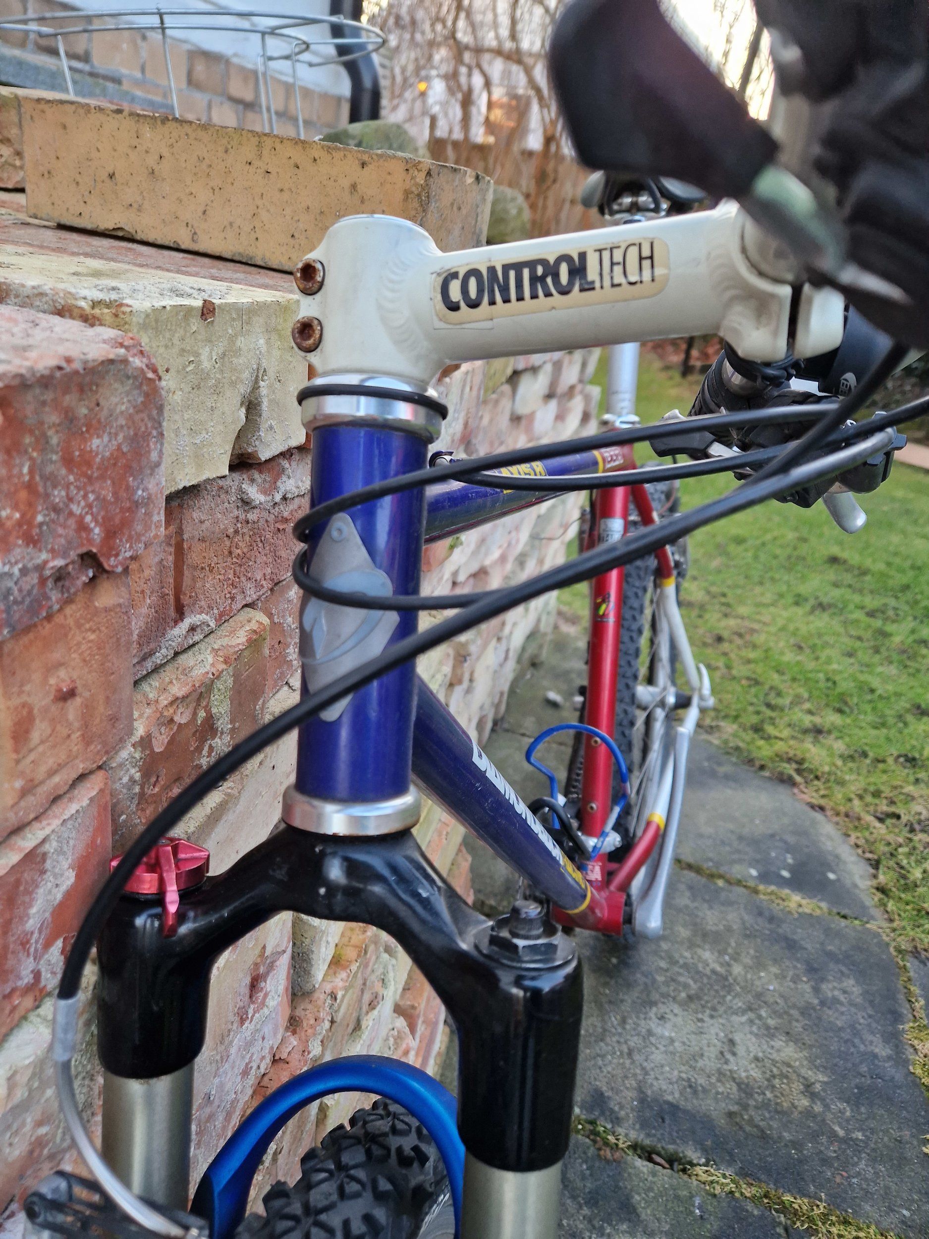

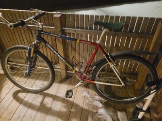

Diamondback verkar vara i bäst skick med en dämpare utan rost. Brorsan kom på och pumpade upp trycket i gaffeln men den har en rebound tid på flera sekunder, så nått är fel där. Dock hittar jag ingen manual för hur man felsöker eller servar. Känner nån till dessa gamla klenoderna?

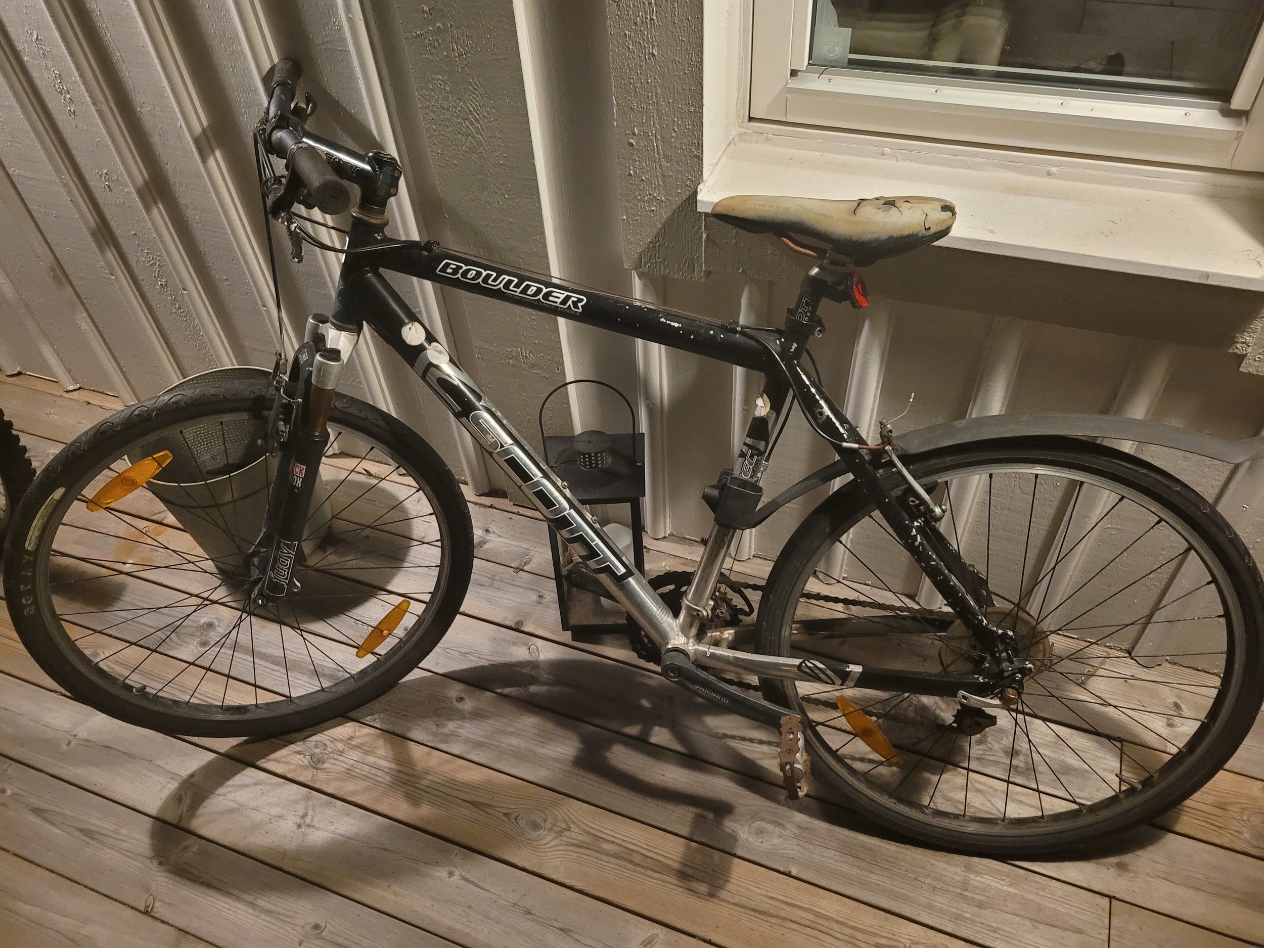

Scott verkar också vara ganska enkel att få ordning på, om man bortser från framgaffeln då.
Frågan är om man vågar att ens cykla med den framgaffeln. Ska man leta upp en billig dämpad gaffel eller ännu billigare fast?

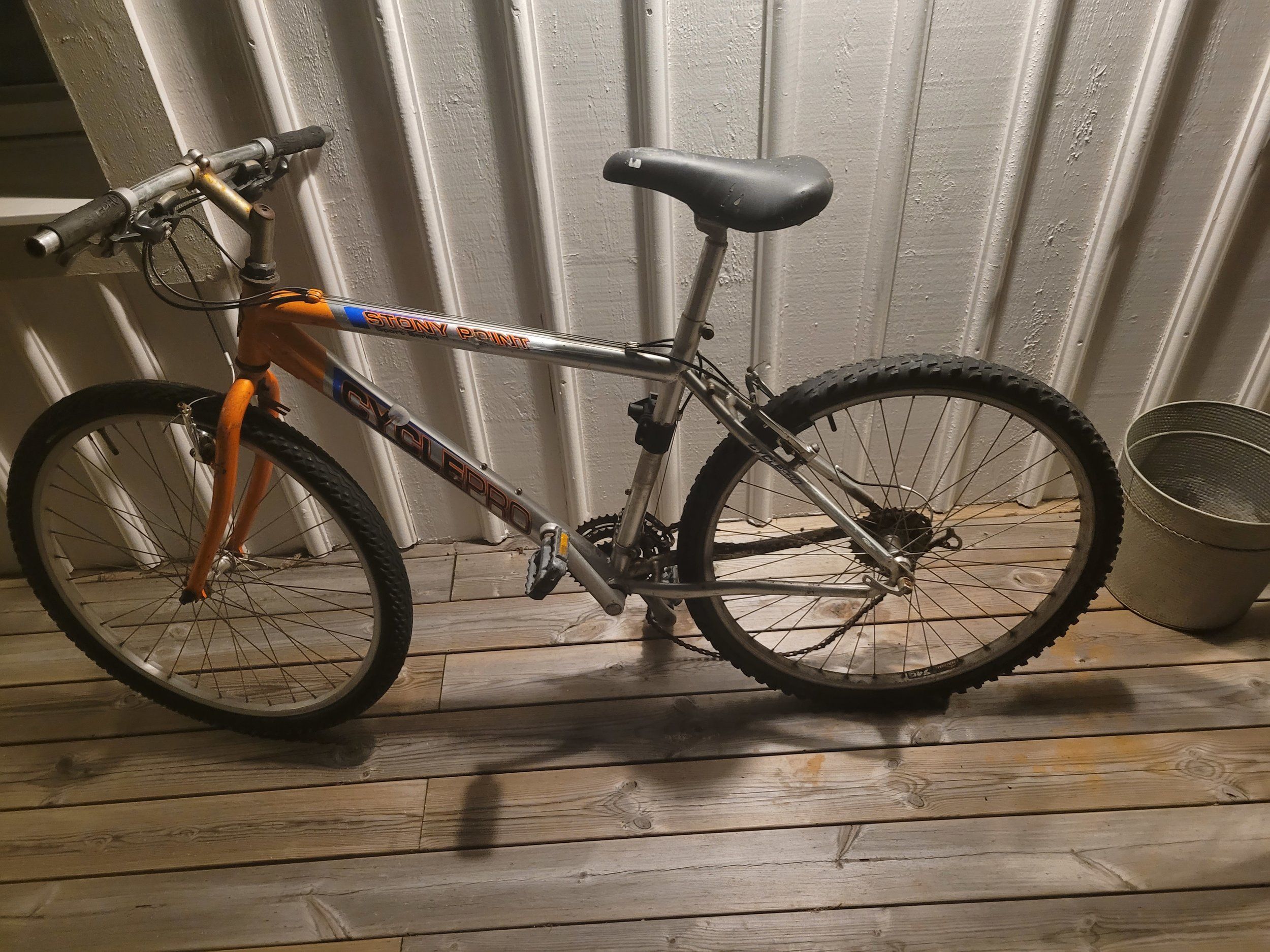

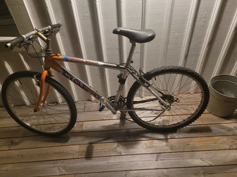

Cyclepro då.
Delarna som är hela är i ok skick men växlarna är en annan fråga. Reglagen svarar inte alls.
Några tips? Förutom "skrota skiten" :-)
De ska som sagt bara användas kortare sträckor på plan mark.

billigast är väl att bara se till att bromsar funkar och göra ghetto singelspeed. annars inte sällan att gamla reglage går att väcka liv i med rostlösare och sprutfett
Det här med single speed hade jag faktiskt en tanke på med.
Iallafall delvis. Lägga nån hundralapp på konvertering av Diamondback och flytta växlarna till cyclepro kanske.

Trots att jag inte kan mycket om cyklar så TROR jag att de svaga punkterna på cyklarna är dessa:
Diamondback: Framgaffel, verkar dock ok förutom att det tar flera sekunder innan den sträcker ut sig.

Dock har jag dammsugit internet efter foton på Diamondbacks framgaffel (Manitou Mars 1 1999) och den skall tydligen ha en justering för rebound i botten på höger sida.
Denna skruv saknas helt men tydligen behövs den inte.

Som jag tolkar det så är reboundskruven bara en förlängning av plast till en insexskruv, så den bör gå att justera med verktyg istället. Jag får testa i eftermiddag. Egentligen borde man kanske plocka isär och serva men en sak i taget.
Rädda från skroten.
HA!
Stötdämparna på Diamondback är fixad!
Det var så enkelt att justerskruven för rebound hade trillat ur (vilket tydligen är vanligt) men det räckte med att köra upp en 5mm insexnyckel och justera en skruv placerad några cm in från botten sett.
Diamondback behöver sadel och kedja.

Jag skulle fortsatt köra på scotten utan att göra ngt åt gaffel. Har en diamondback som jag kört med en helt död/stum dämpgaffel ganska länge utan några som helst problem.
Mer pengar över i budget till annat!

Diamondback funkar nu så när som på att kedjan hackar på lägsta kugghjulet bak, det kan jag leva med.
Total investering: 150:- för sadel och kedja.
Scott funkar med, den missar några växlar men det är nog bara justering.
Samma investering där, kedja och sadel.
Jag putsade bort mycket av rosten men låter det vara så.
Cyclepro.
Slitna kuggar och trasig växelväljare bak och växelreglage i okänt skick, så den är inte värd att lägga pengar på.
Den slaktas för delar och ramen skrotas.
