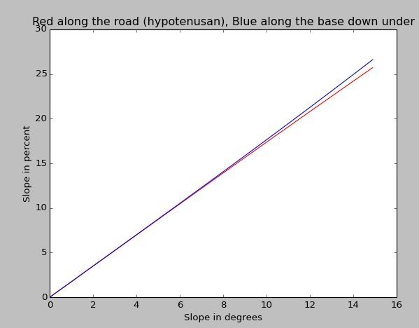

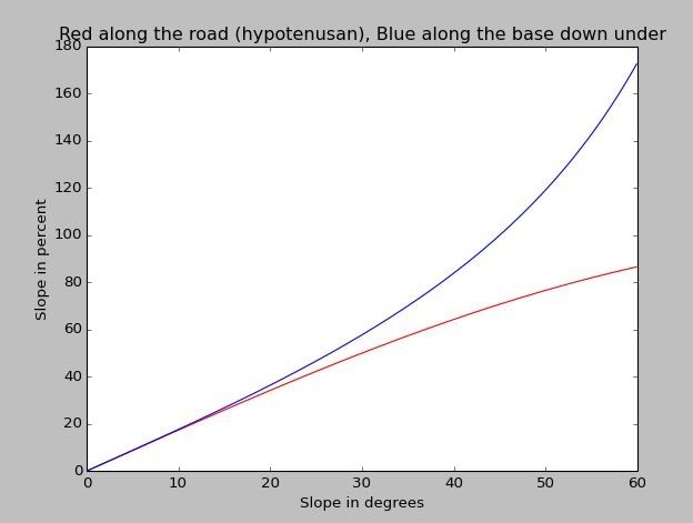

Provade att göra lite plottar med dom olika definitionerna, hoppas det blev rätt. Dvs ingen skillnad i normala backar.
    24.3 KB · Besök: 1,428
    23 KB · Besök: 4,180

Man kan ju mäta rullad sträcka men ändå räkna procenttalet utifrån horisontell sträcka. Bara att konsultera Pythagoras.
För de stigningar vägverket håller på med är skillnaden marginell. Som exempel är skillnaden vid 8 procents lutning endast 0,3 procent mellan rullad sträcka och horisontell sträcka. Det är med säkerhet mindre än mätnoggranheten.
