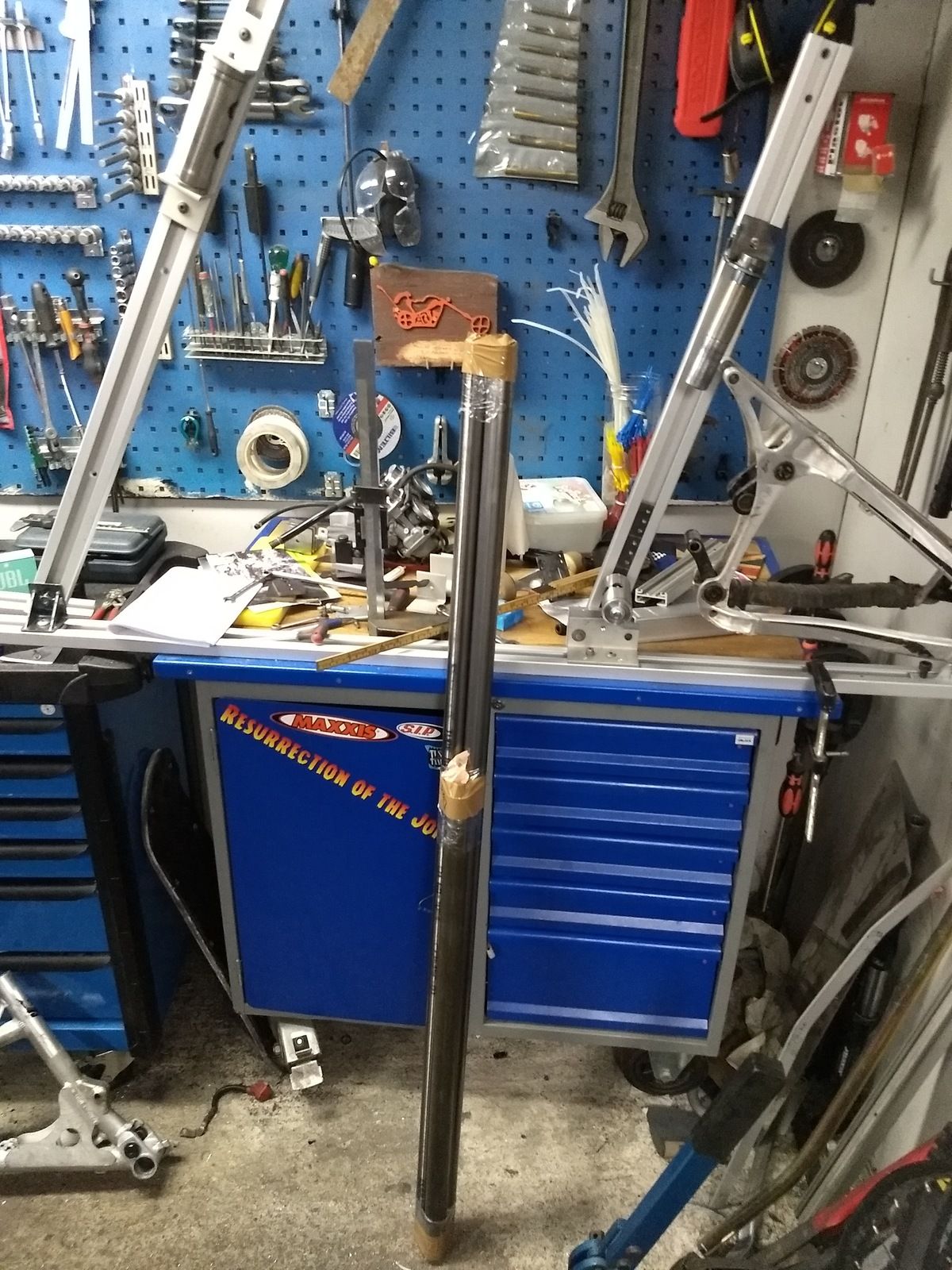

Beställt rör idag?

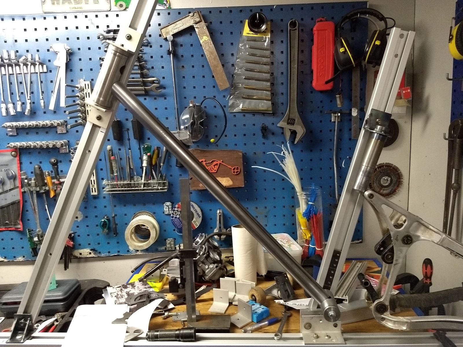

Å ekrat ett moped hjul.

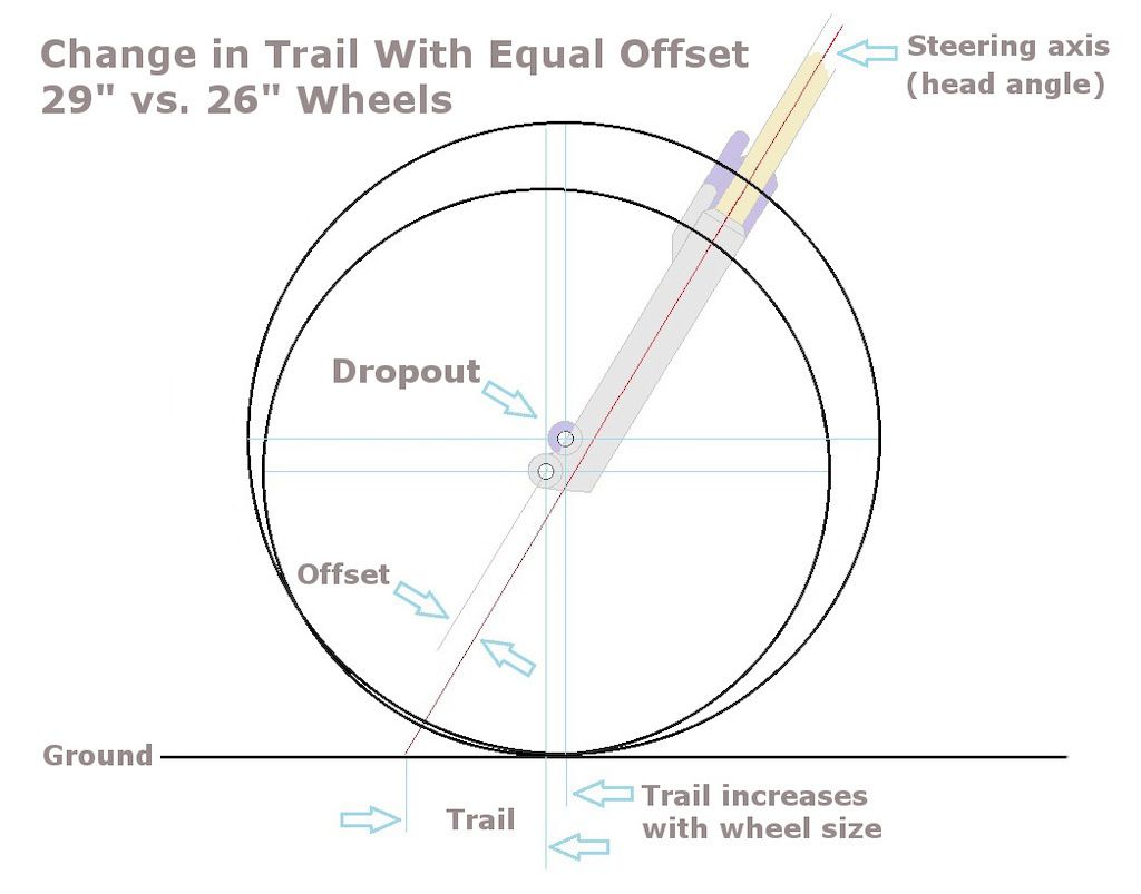

Men hur flack kan man ha en 26? Jag har ju 63 på 29 a ht n å sett är kanon fast den dyker ju bara fram så vad ska man ha på en 26 a? Med 160/140 i slag?

Är det nån skillnad menar du på vilken vinkel som funkar beroende på hjulstorlek? Tror du kan ha samma?
Ja, det är det ju faktiskt. Trail-måttet, som är det som i störst mån påverkar hur flack cykeln känns, ändras med hjulstorleken. I runda slängar så krävs ~1,5° flackare på 26" för att få samma styregenskaper som på 29". Det är därför 29:or oftast har något brantare gaffel än motsvarande cyklar med mindre hjul.
Edit:
Man får alltså mer "kundvagnshjuleffekt" med en viss gaffelvinkel och offset, ju större hjulet är. Alltså lugnare styrning.
Edit:
Trode faktiskt inte det gjorde så ”stor” skillnad, men samma plus kompensation så det är lika kvickt som du vill ha det isf?
Ramjig ,garage å skit
mikipedia_ sa:
Jag är verkligen ingen expert på området, men jag tror det är en herrans massa andra kufiska aspekter som man måste ta hänsyn till om man ska lyckas göra en rättvis jämförelse:-) Ändrad offset ändrar ju även andra egenskaper, om det är vad du menar.
Jag tror att det är omöjligt att göra två cyklar som beter sig likadant styrmässigt, om de har olika stora hjul. Men jag vet inte.
Hur som helst; det vore väl rätt vansinnigt att gå ner på 61,5° gaffelvinkel? :-O Blir ju rena choppern.

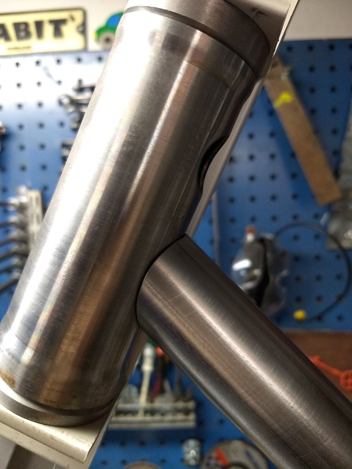

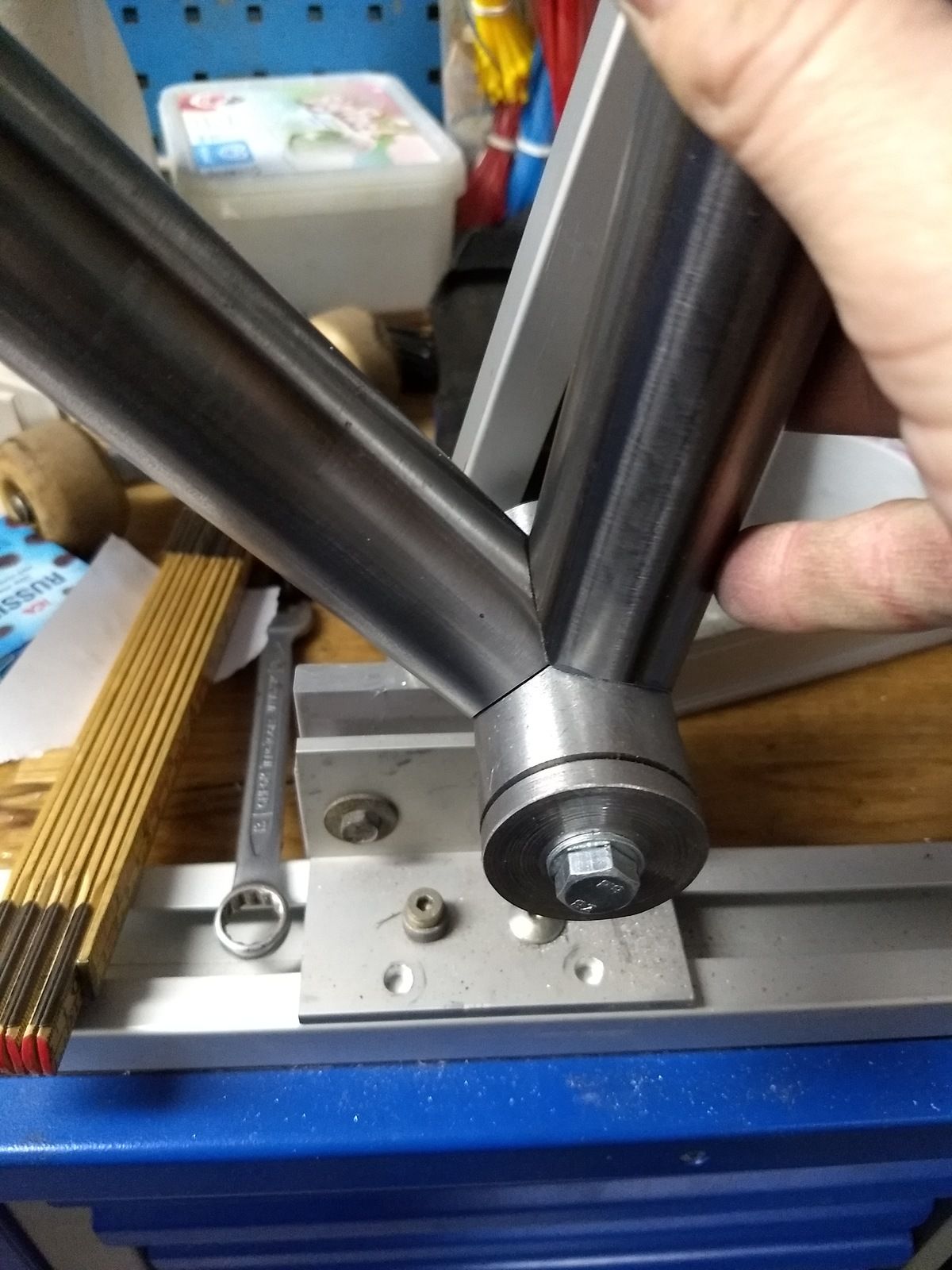

Börjat träna på att svetsa rör var ju typ ett år sen jag gjorde det la bara 2 svetsar idag helt oki men lite skais ;) Ska träna mera å rören kommer imorgon :)

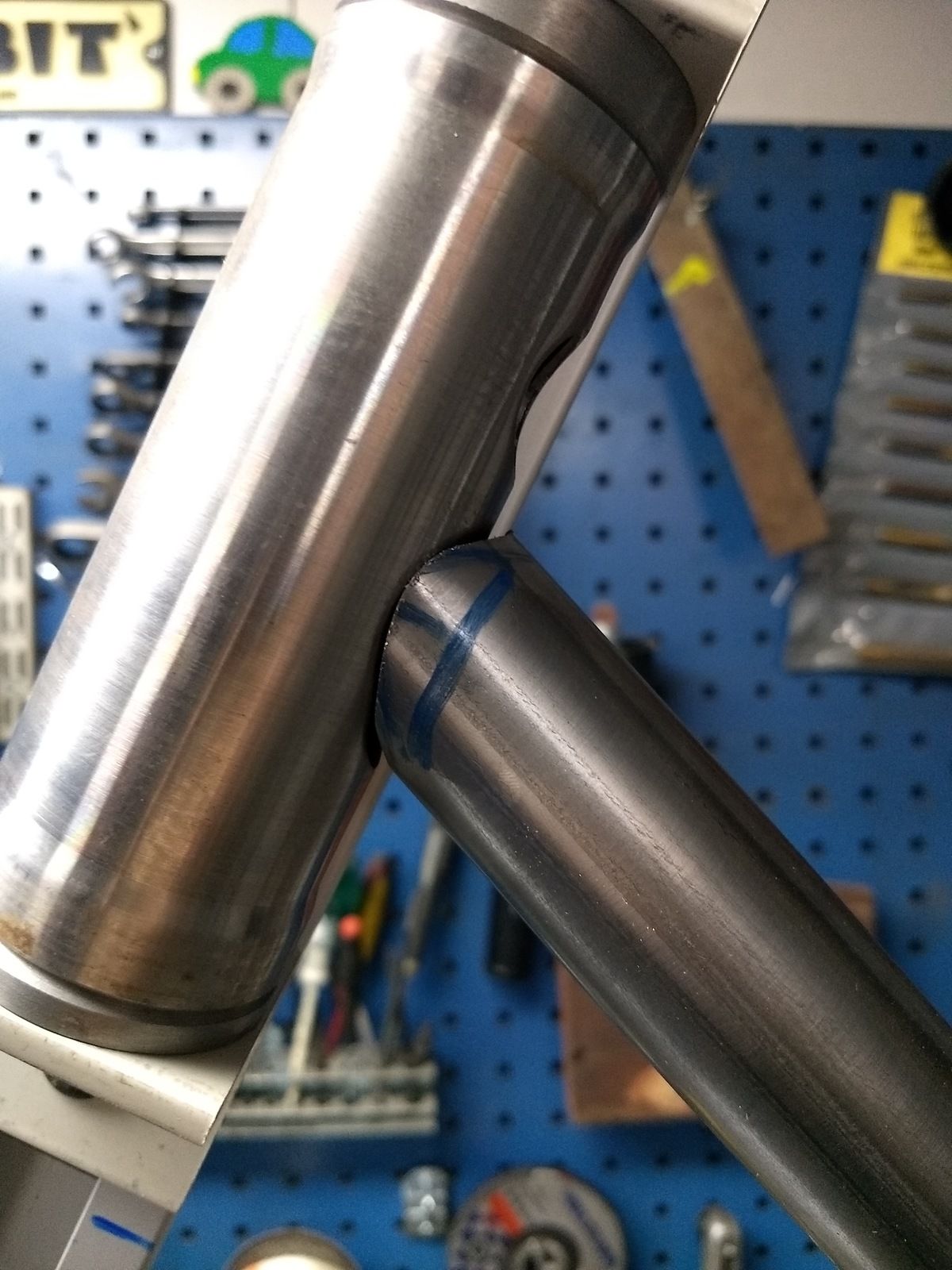

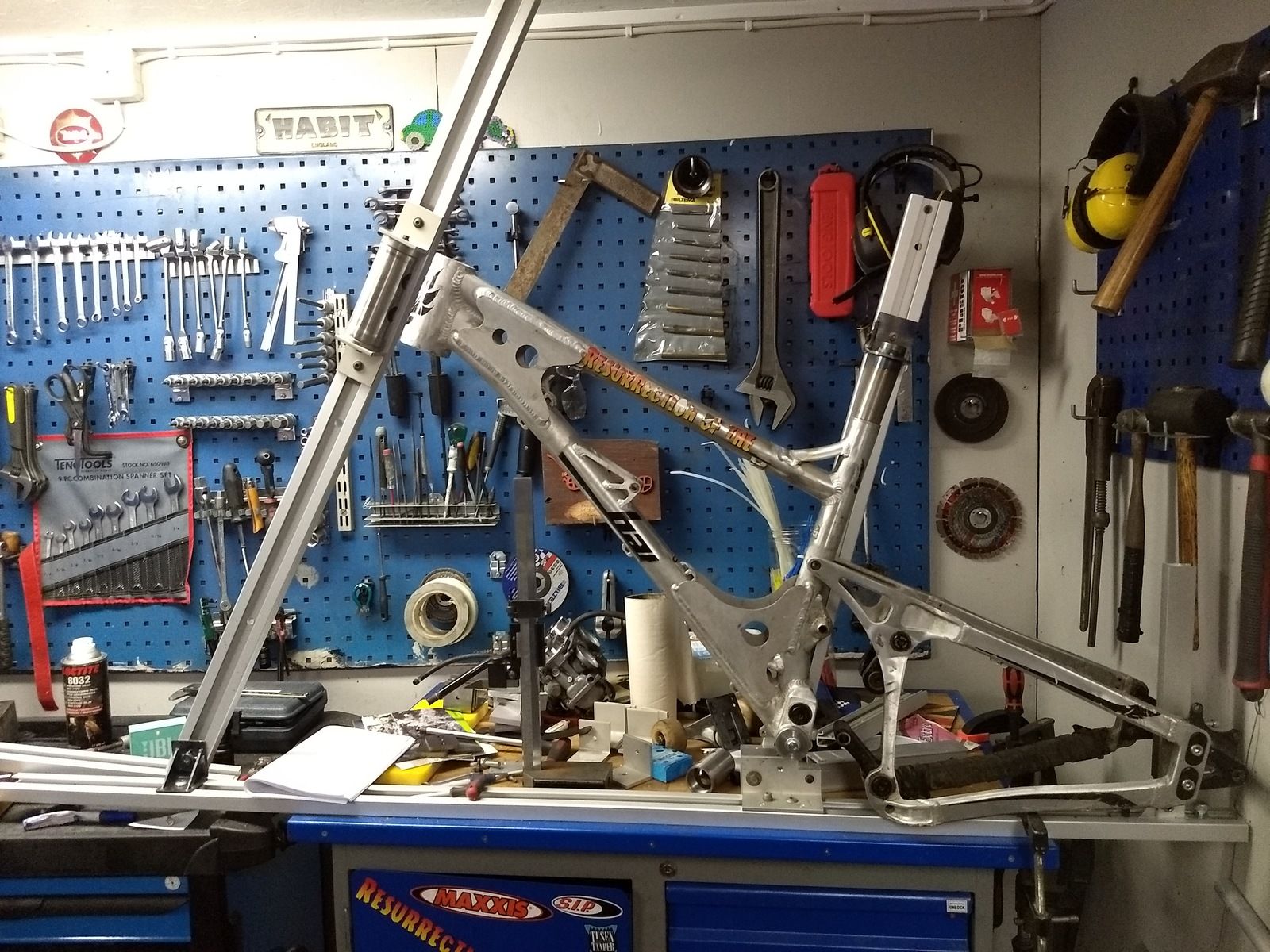

Fick rör idag? Å längre aluprofiler för de var ju för korta..
Där ska styrhuvudet sitta är planen
Ramen borta rören på plats, eller står framför.
Nocha fattas nån tand men det funkar. Hur fan jag ska lyckas få 90 grader å rätt längd är ännu ett mysterium?
Så nu passar den mot bb hyllsan åtminstone.
Tränade lite mera på att svetsa men det måste jag nog göra lite till det skulle nog funka bra genombränning men kunde vara lite snyggare. Är så jävla skakig men det kan vara för att jag var med dottern på brottning??

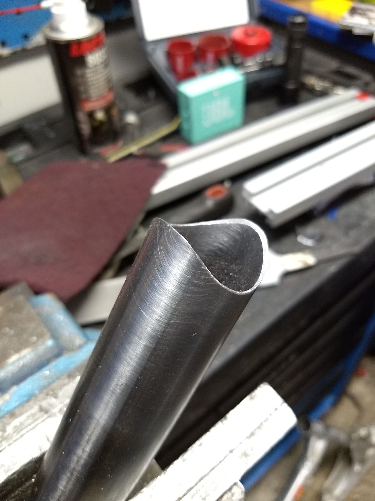

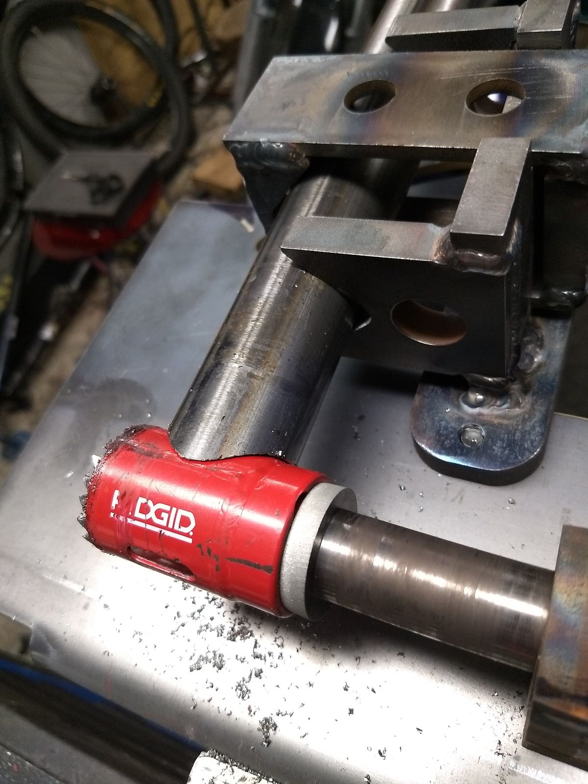

Byggt en såga rakt grej.

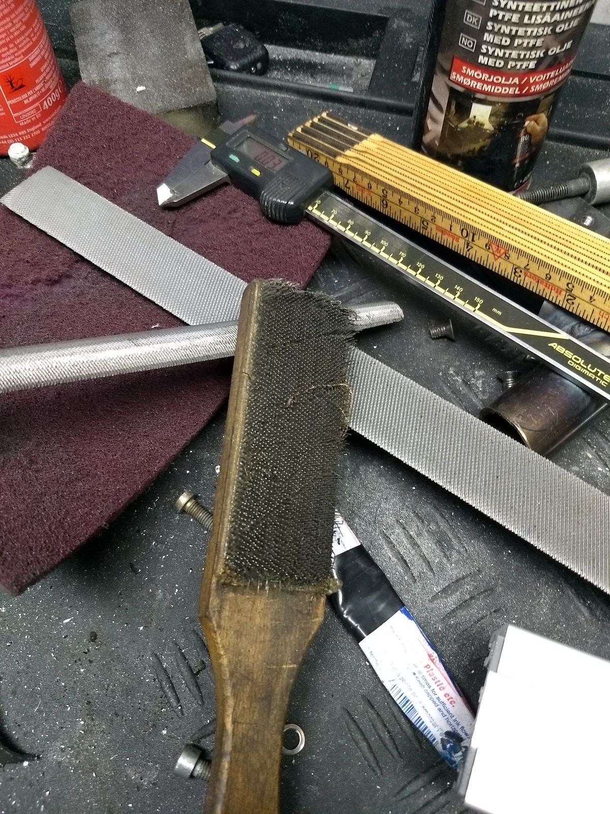

Skrivaren död så jag tänkte att notcha för hand kan väl inte vara så svårt....detta är försök ett!
Vässa filarna?
Rita lite
Kapa med rondell å fixa till med filarna ?
Ta da passar!
Å detta har jag haft ångest för...var ju inga problem alls?
EST sa:
mikipedia_ sa:
@Est det finns sådana https://www.jula.se/catalog/verktyg.../matverktyg/profilmallar/profilmall-6-190834/
Fast för rör, då är det plätt lätt att kapa rör. Kommer bara inte ihåg namnet just nu?
Sån har jag hur skulle jag använda den menar du?
Du lindar den runt röret och skjuter mot pinnarna så du får profilen. Sen ritar du av efter pinnarna där du har rätt mått.
Vi hade använde sånna på ett gammalt jobb där vi grenade av vattenledningar utan prefab T:n osv.
