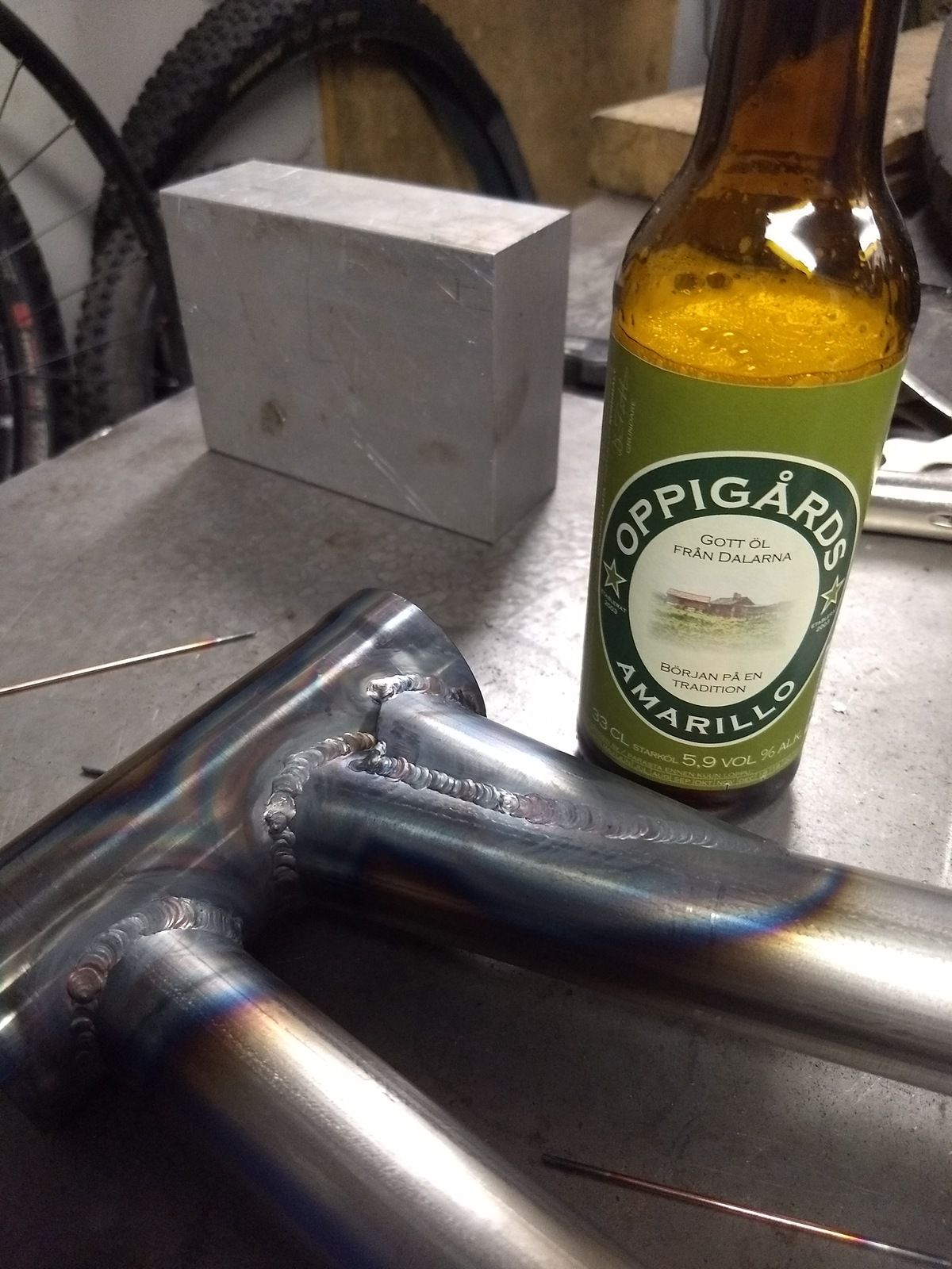

Kan ju passa på att vara tydlig med att ingen från Happys håll har haft några synpunkter öht. Keep on welding, det ser jäkligt bra ut.
Har sett många som jobbar med att svetsa som gör det sämre än så. Några bättre också kanske, men det lär ju du också klara av inom kort!

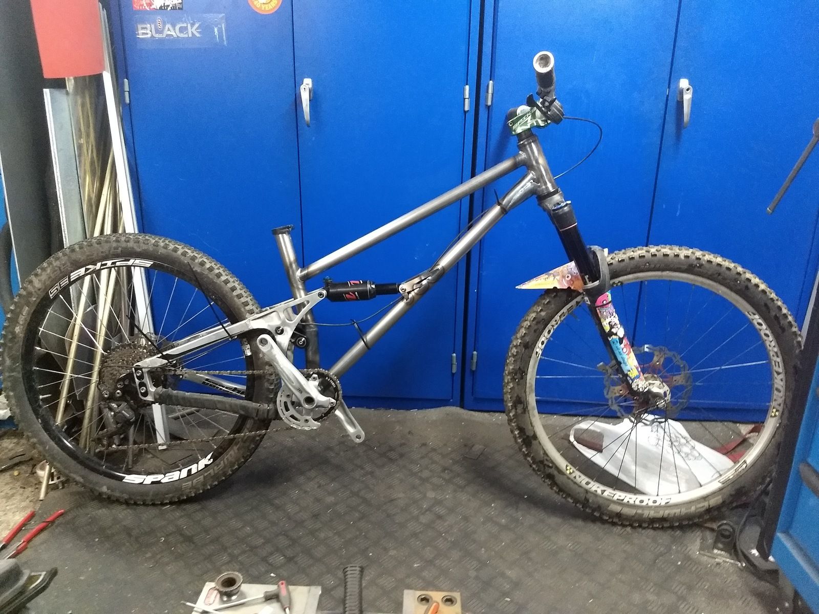

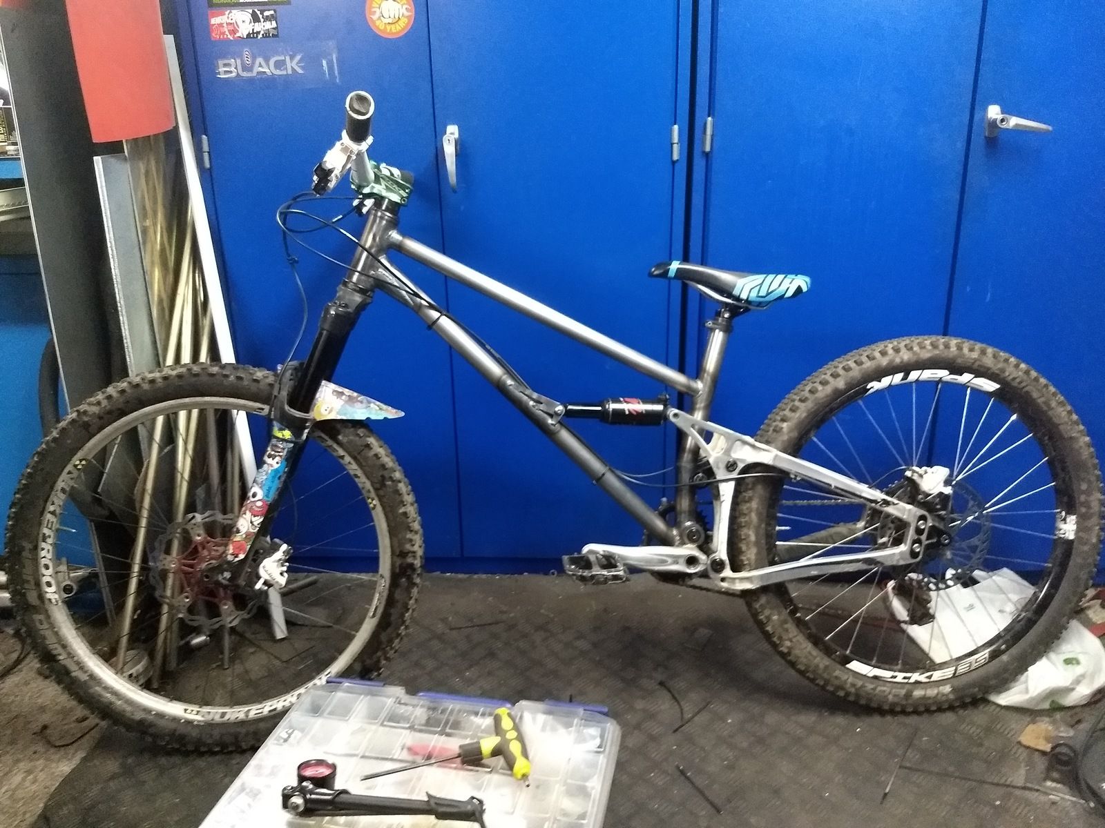

Tack hasse!
Jomper ja det är fan så svårt att få till! Å så mycket lättare på jobbet där man kan maskinen ordentligt här kom jag på halvvägs genom att det inte räcker å slå av pulsen utan man även var tvungen att dra tillbaka ett annat reglage för att få 100% styrka av det men har inställt på?
Ja men lär sig hela tiden!

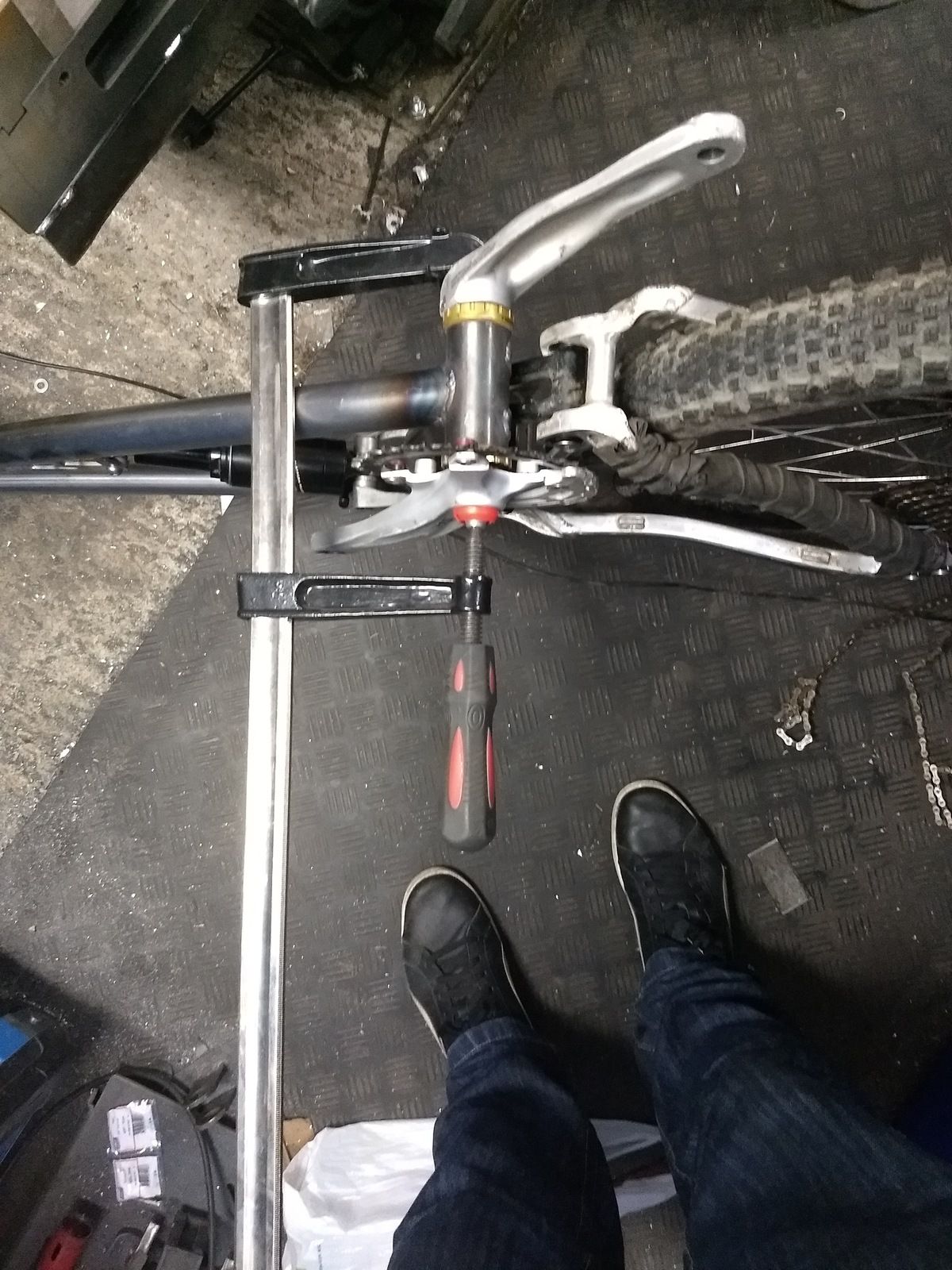

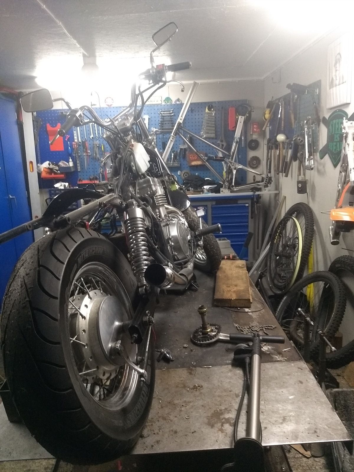

Hur som så räckte frigången så jäkla skönt! Dämparen bottnar med flera mm kvar till ramen detta var lite ångest som sagt...men man får mig in ett lillfinger.
Å rak å fin är den med kolla kolla!
Gott om plats i garaget med...not...?

Jäklar vad snyggt det blir. Man önskar verkligen att man kunde göra samma. Att cykla på sin egen cykel måste ju vara ganska fantastiskt. Och haters gonna hate, happy har tur att du finns här så att någon fyller flödet med cyklar och inte bara skitsnack :) FORTSÄTT!!

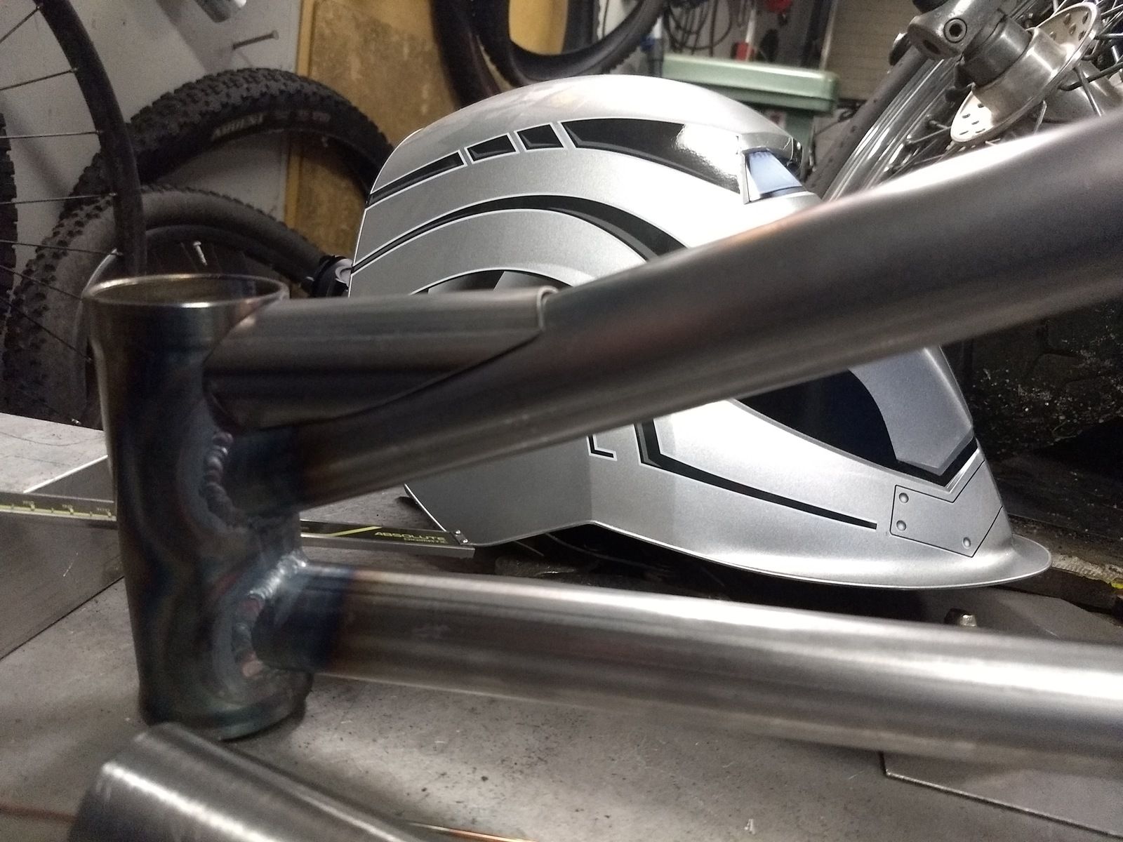

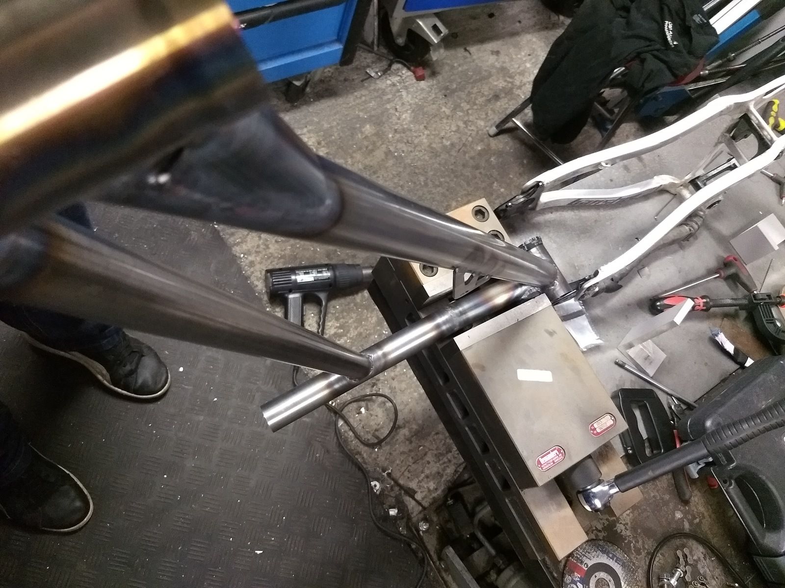

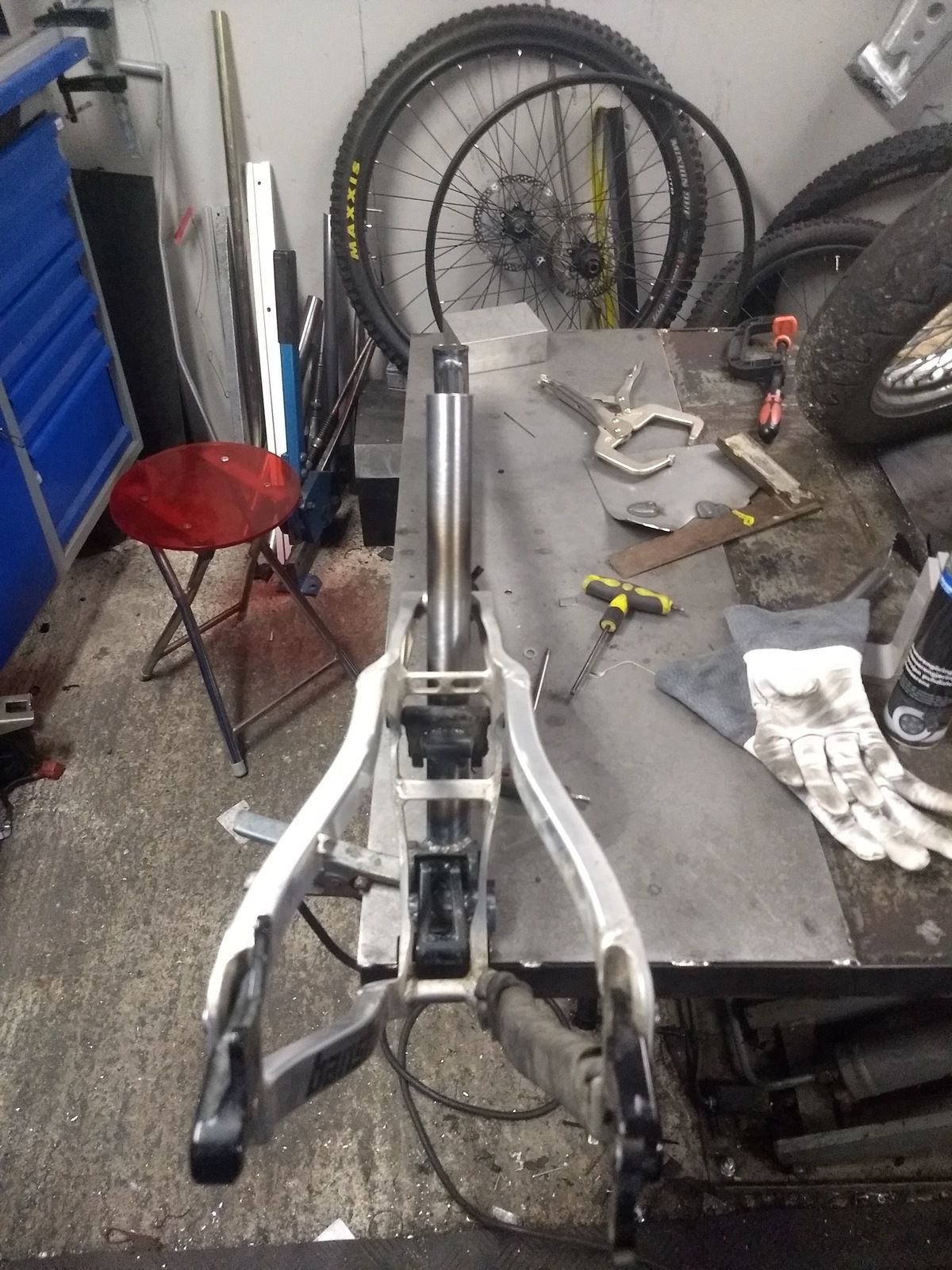

Så nån som har nån åsikt om vilken sorts förstärkningar som är bäst?
Plåtar på sidorna eller såna rörbitar som tex Marino använder?
Ramjig ,garage å skit
Jag talar mig varm för rörförstärkningar! Plåtar känns mer 80-tals trajachopper med wobbel;)
Har du kollat vad försprånget blir? Man är ju liasom född nyfiken..
För övrigt måste jag instämma i hyllningskören, trevlig byggtråd!

Plåt funkar ju bra om man vet exakt i vilken riktning det kommer att röra sig eftersom plåt bara är styv om det drar längs med den en rörförstärkning hjälper ju till med att dela lasten i flera riktningar. Utöver det så är regeln att mera format = styvare så rör är styvare en plåtar. Sen kan jag inte säga hur de ska se ut men rörförstärkningar är minst lika bra som plåt tror jag. Jag skulle alltså rösta på rörförstärkningar som på Marinon. Ett annat plus är ju att du kan fortsätta nu direkt vilket ju vore perfekt både för dig och oss + att det ser mera clean ut också. Ska bli kul att följa oavsett :)

Så cyklade de 3 jobbigare milen i år idag så jävla lerigt vått å trögt. Helt sjukt.
Men sen satte jag visst fast en förstärkning?

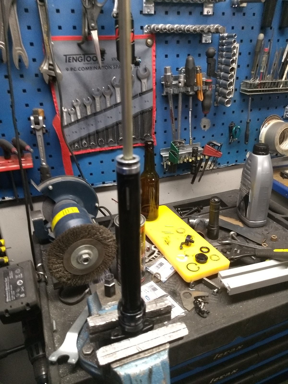

Pressa i styrhuvudet?
Hittade inte plast skruven...tving funkar med.
Nu måste jag gå å mata barn men man hinner elden på en timme! Ska ju bort från Canyonen med...

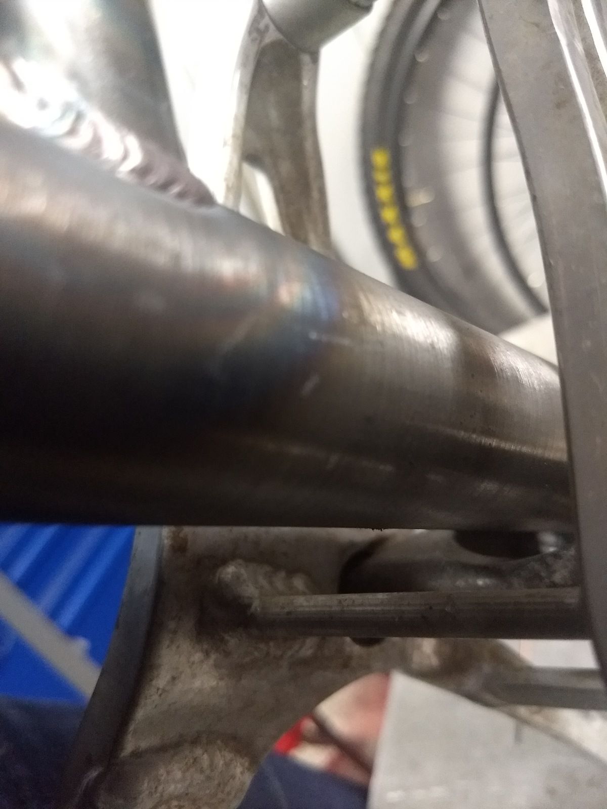

Fifan vad fet! :-)) Blir ju hur snyggt som helst, det där.

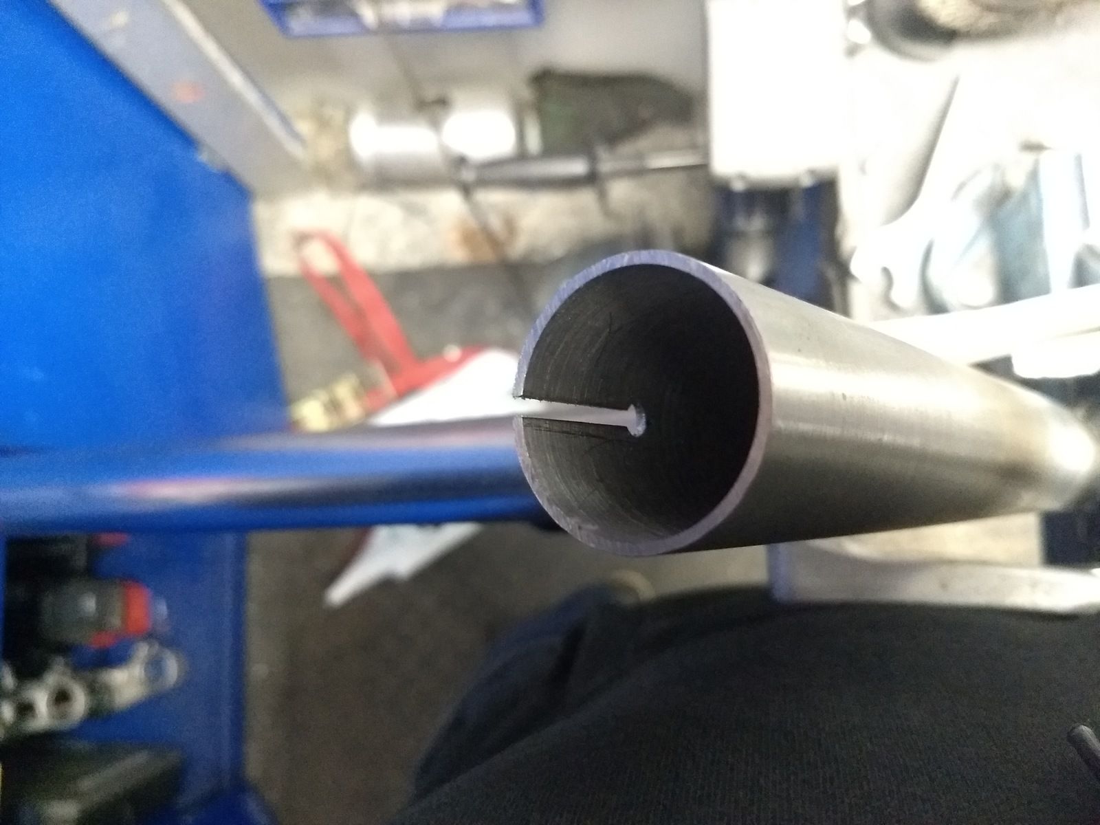

En liten detalj dock: Är det hål nedåt/bakåt mellan förstärkningen och underröret? Eller har du svetsat igen gliporna mot styrröret? Annars gissar jag att det kommer bli massa vatten där, med rost inifrån som följd. Obra.
Japp det är hål vill inte ha svets 90 grader mot rörets riktning. Orkar one lacka nåt nu men polaren har lovat att blåsa på 2 k lack sen.
Å tack det verkar ju funka undrar om jag har alla delar bara...dropper är fel dia iallafall...

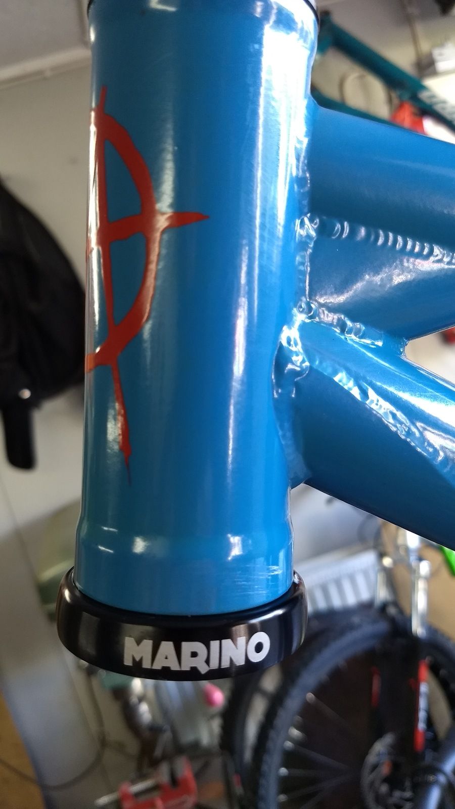

Ser riktigt bra ut! Men viktigast av allt, har den fått något namn än (filth pig? Den skall ju köras i skogen, och det är ju ett bra album)?

Just det nu är den klar inte ett litet knak äns från provcyklingen!
Test på högen imorgon. Då jag saknar dropper till den...
