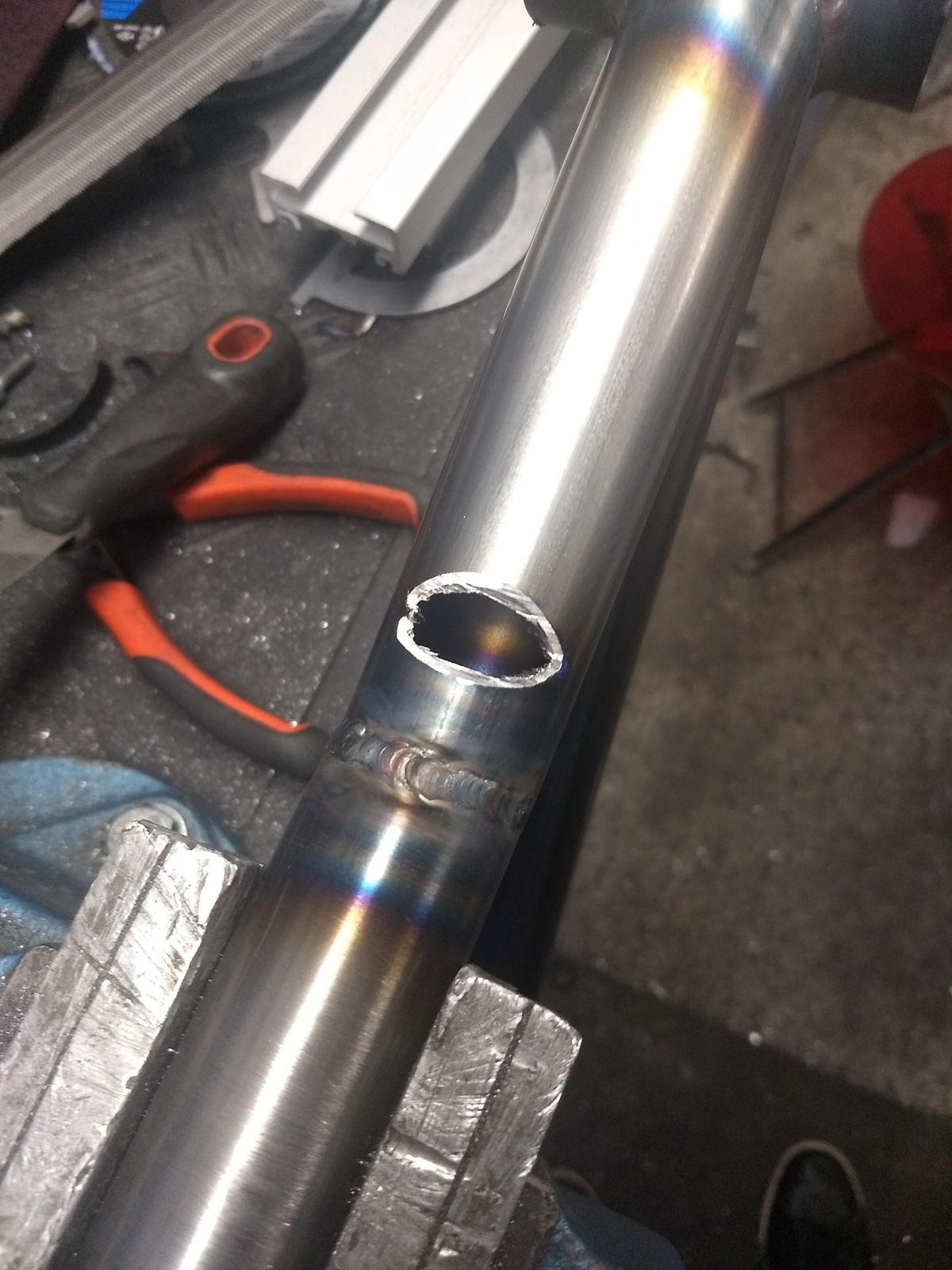

Hehe nä inte riktigt visade det sig...förmodligen inom tillverkning marginalen dragna rör är ju inte lika precisa tyvärr...mitt var 31,5.
Men ni har väl sånt på jobbet?
Ramjig ,garage å skit

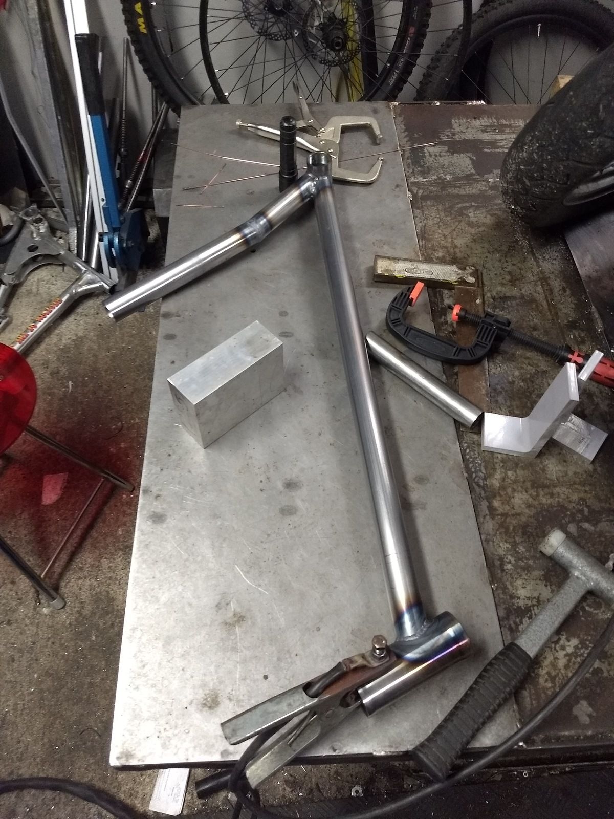

Sådär smet ut 10 minuter i garaget å kollade sadelröret lite lite filande så satt det som ett smäck hade ju bara ögonmått innan jag hade brotschat röret då det inte passade i jiggen.
Det var nog det sista innan jul men jag är nöjd?

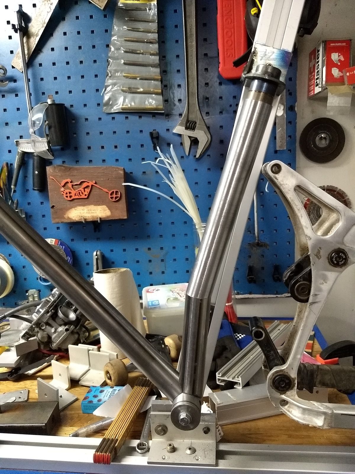

Kom hem från julfirande idag så lite vin å garagetid kändes som en bra idé?
Hade ju tänkt att träna lite på att svetsa först men det kändes så lökigt så det sket jag i allt var ju ändå olika tjocklekar...
Rensade lite på lyftbordet å vipps så hade man flera centimeter till förfogande?
Svetsarna är inte perfekta men jag är nöjd allt är även rakt vad jag kan se!
Så en bit på vägen.
Sen ville skelletor in å dricka lite sprit?

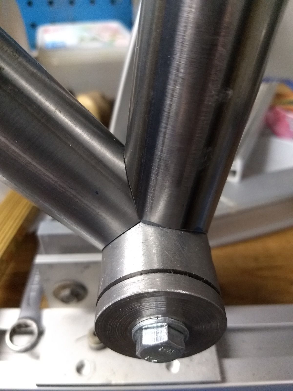

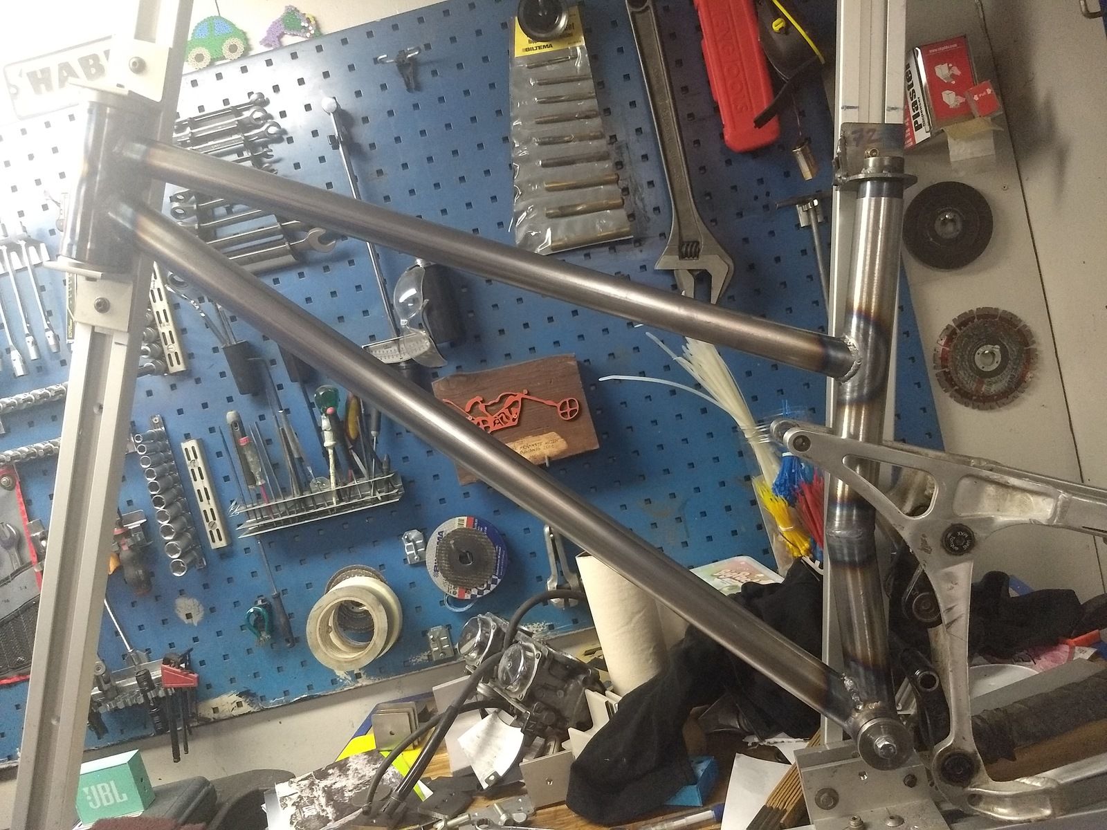

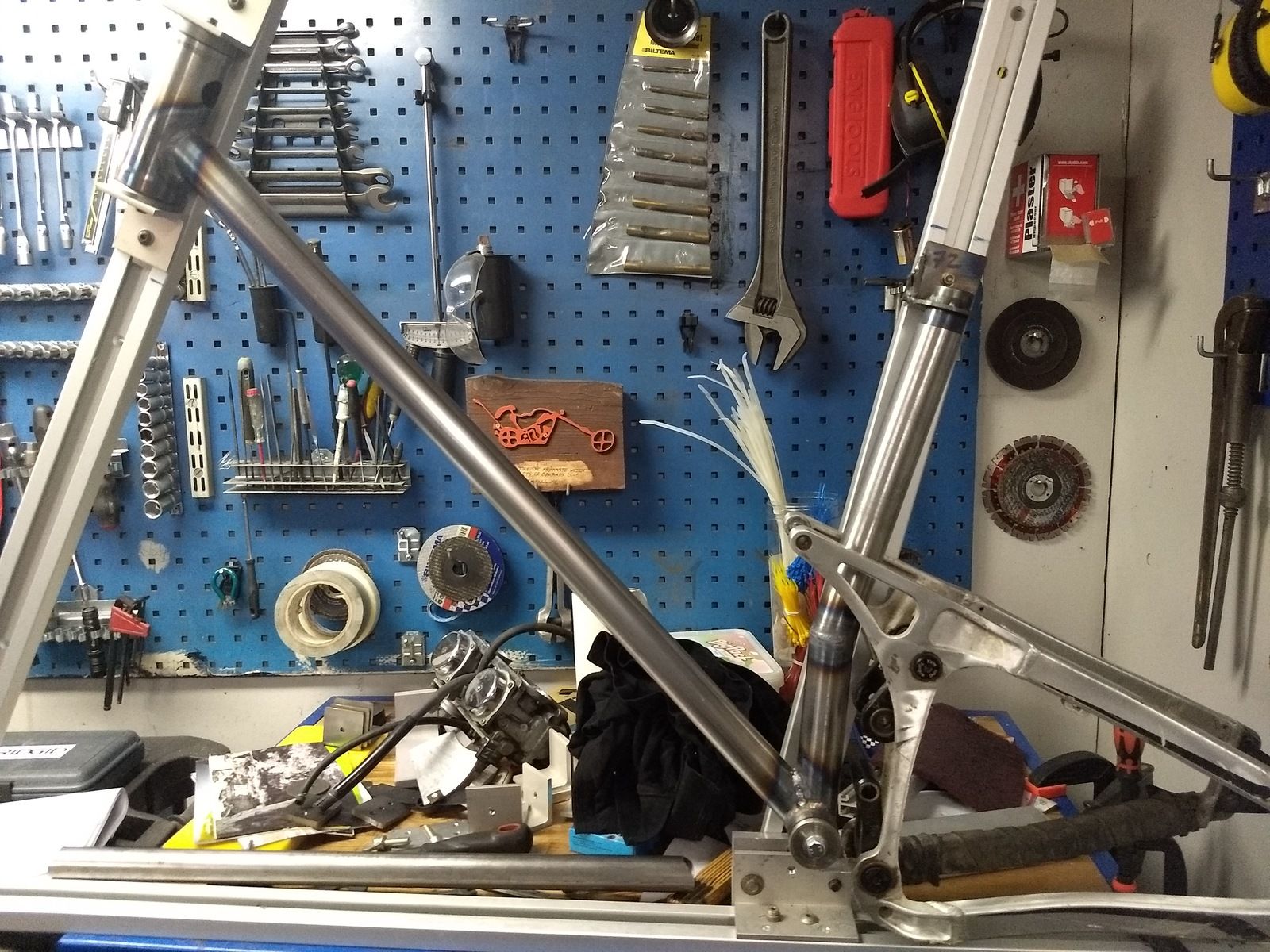

Nu är hela triangeln svetsad dags för infästningar å förstärkningar....

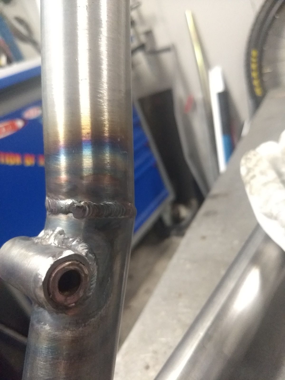

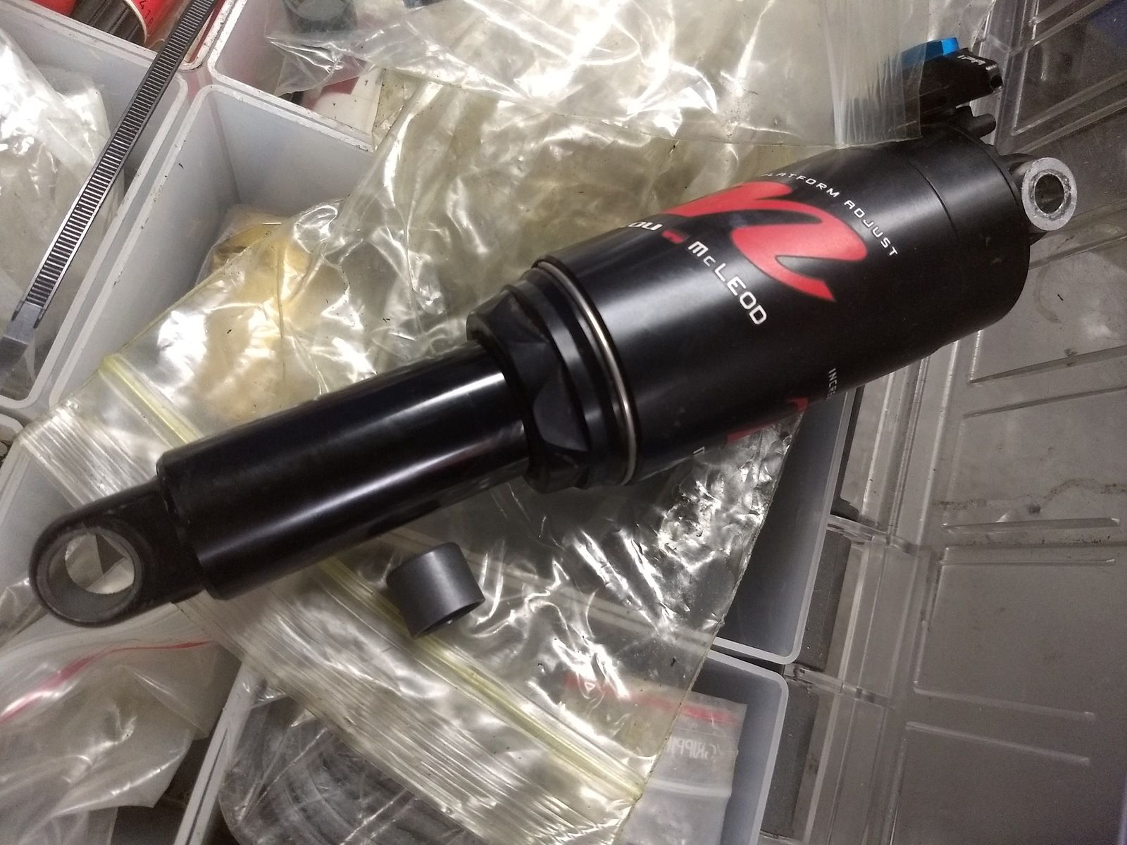

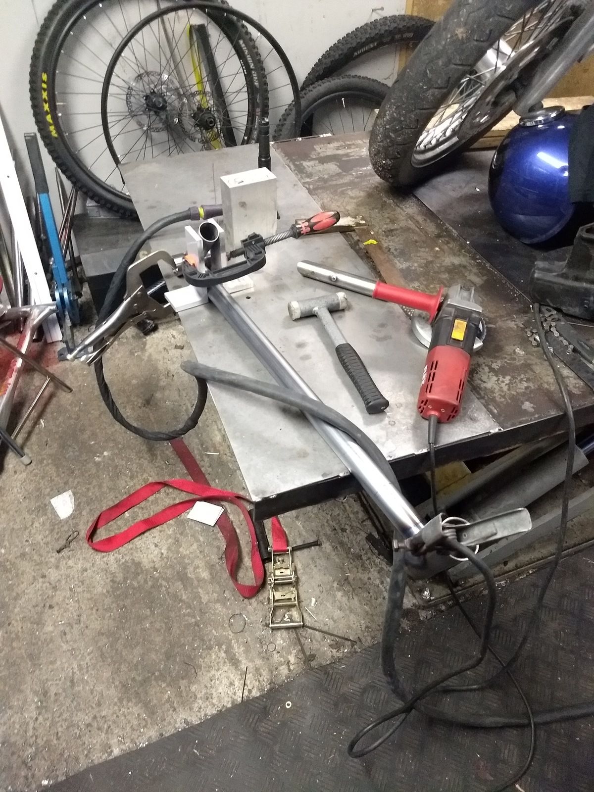

Jaha då har jag gett mig in i att försöka korta cc på svingen jag har inte en aning om det kommer att funka eller om jag får bygga om sadelröret sen..men nu kör vi?

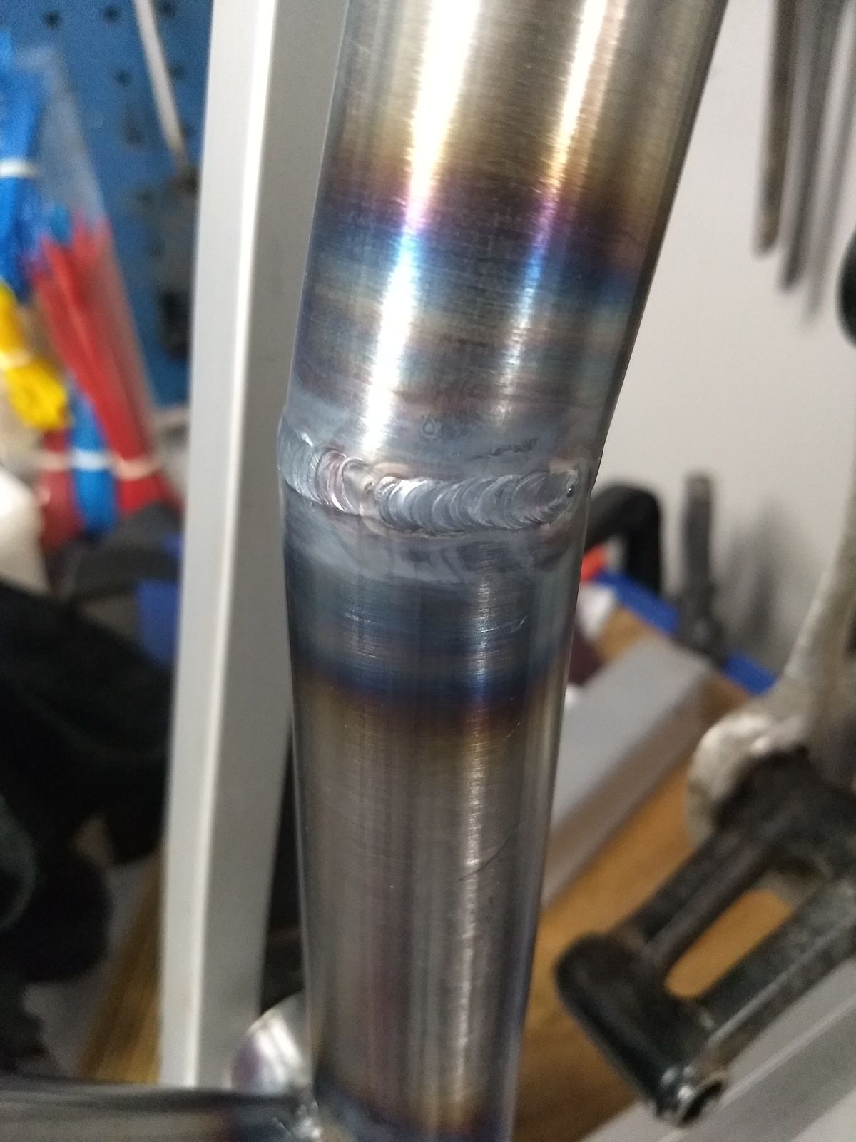

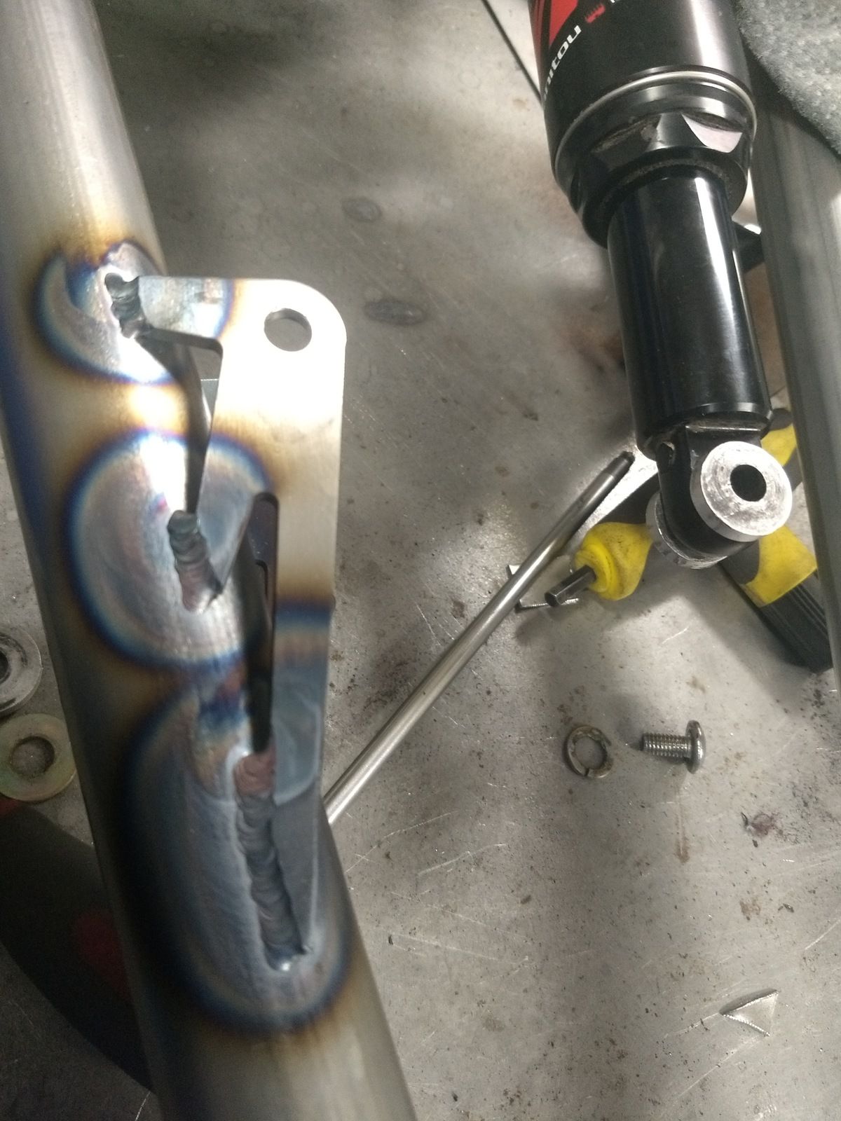

Blir avis nu...

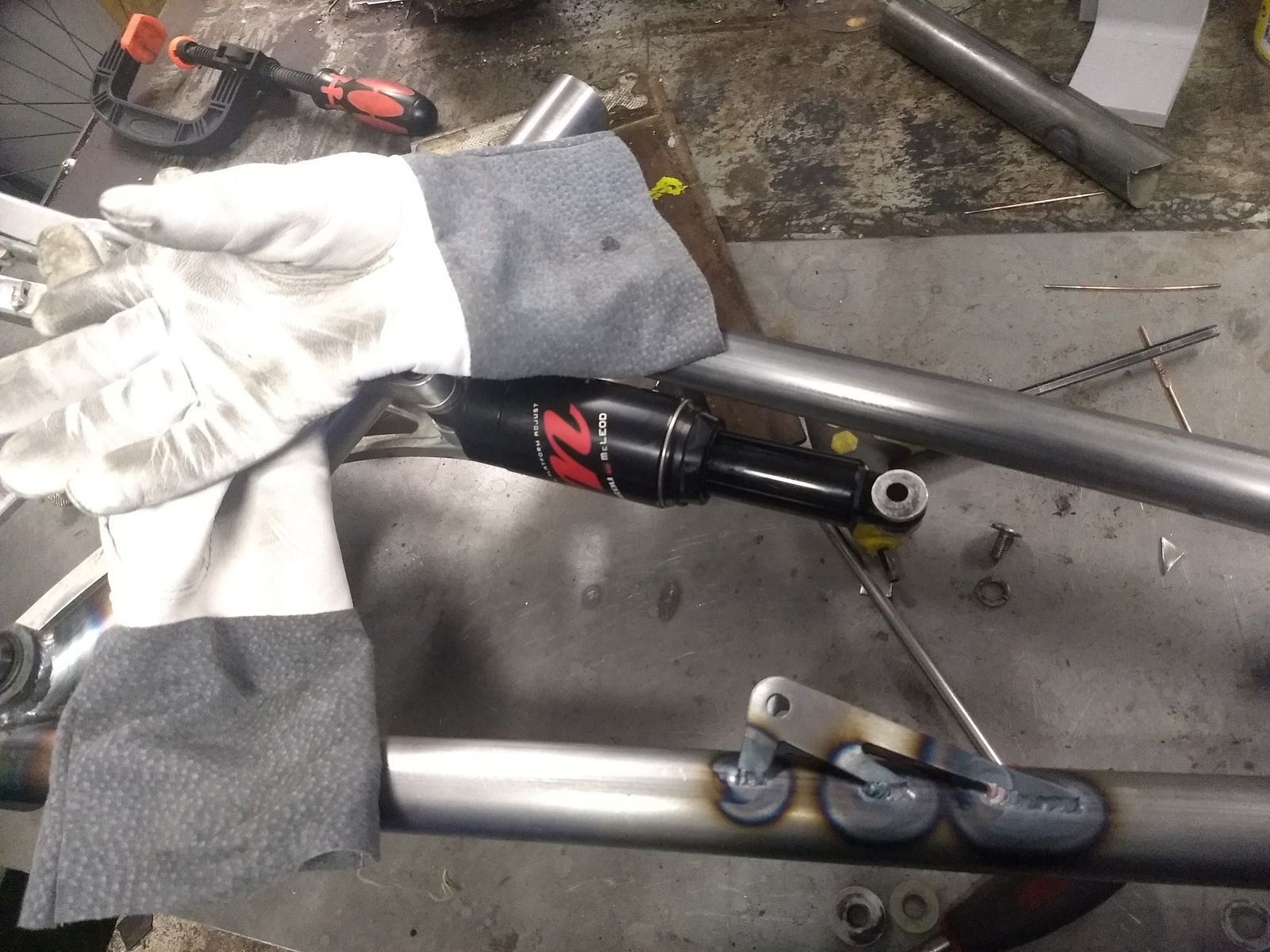

Ett tips i all välmening, det ser ut som du skulle kunna svetsa lite lugnare, dvs lite kortare förflyttning framåt, och mata i lite mer tillsatsmaterial, iaf på stumsvetsen som man ser hyffsat tydligt.
I övrigt är jag minst sagt impad, och avis ?
Maillard sa:
Blir avis nu...
Tack alla tips tages gärna emot speciellt ang svettning? är det sadel röret du tänker på?
Japp, tänker på den här böjen. Det ser ut som du ev har undermått på svetsfogen där, och då är det ev så även på insidan. Om du går lite lugnare framåt med tig:en och försöker få i mer tillsatsmaterial, så får du ist en lite rågad fog, som både är starkare och snyggare.
Du får kanske sänka strömmen lite, det beror på lite på hur du bra koll du har på smältan och tråden ?
Har fö sett sämre svetsar på maskingjorda ramar ?
Hmm jo jag gör visst det ibland å så kommer ungar å ska ha hjälp osv. Fast jag vet inte om det skulle bli bättre annars?
