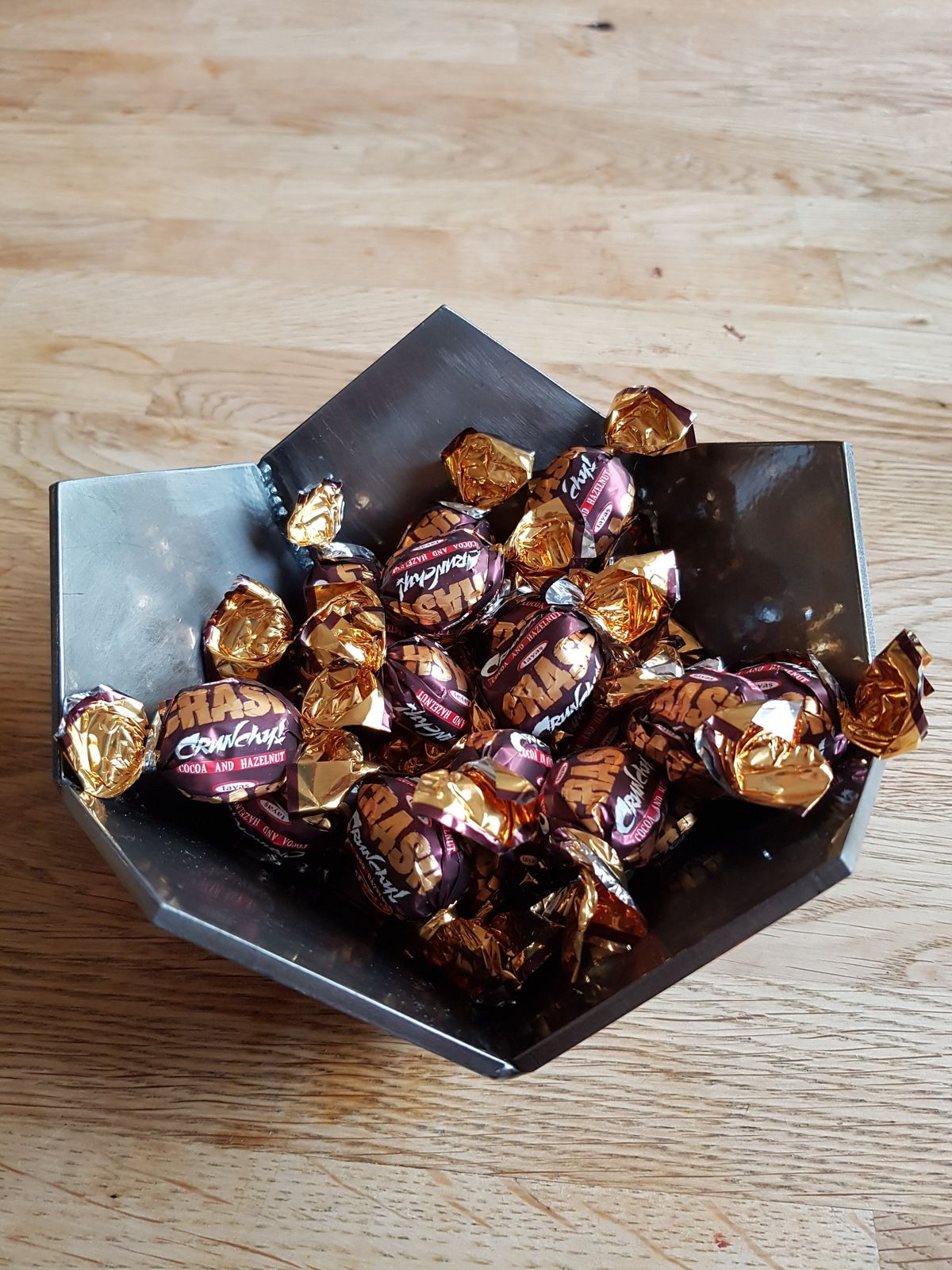

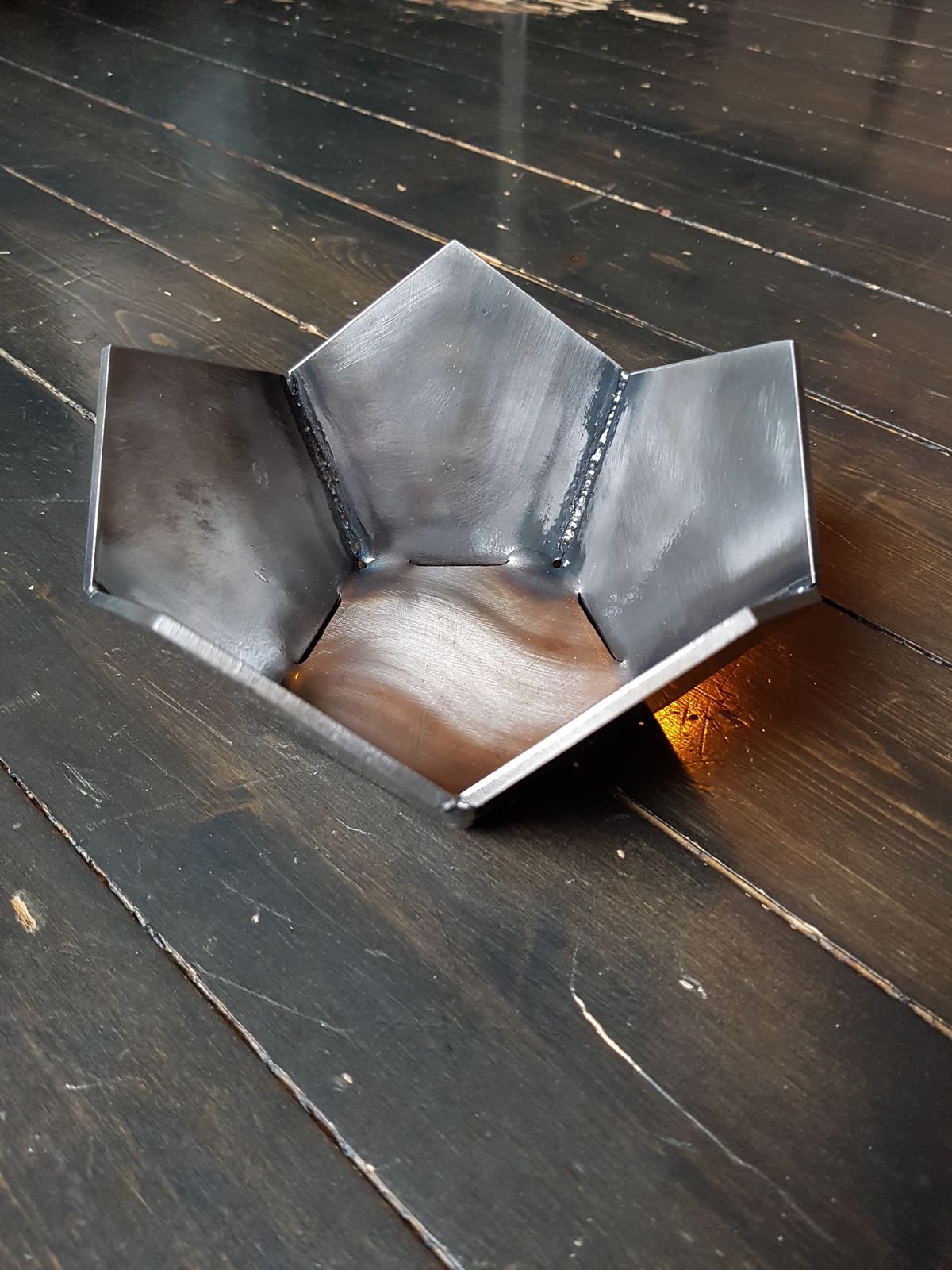

Idag blev det en godisskål.

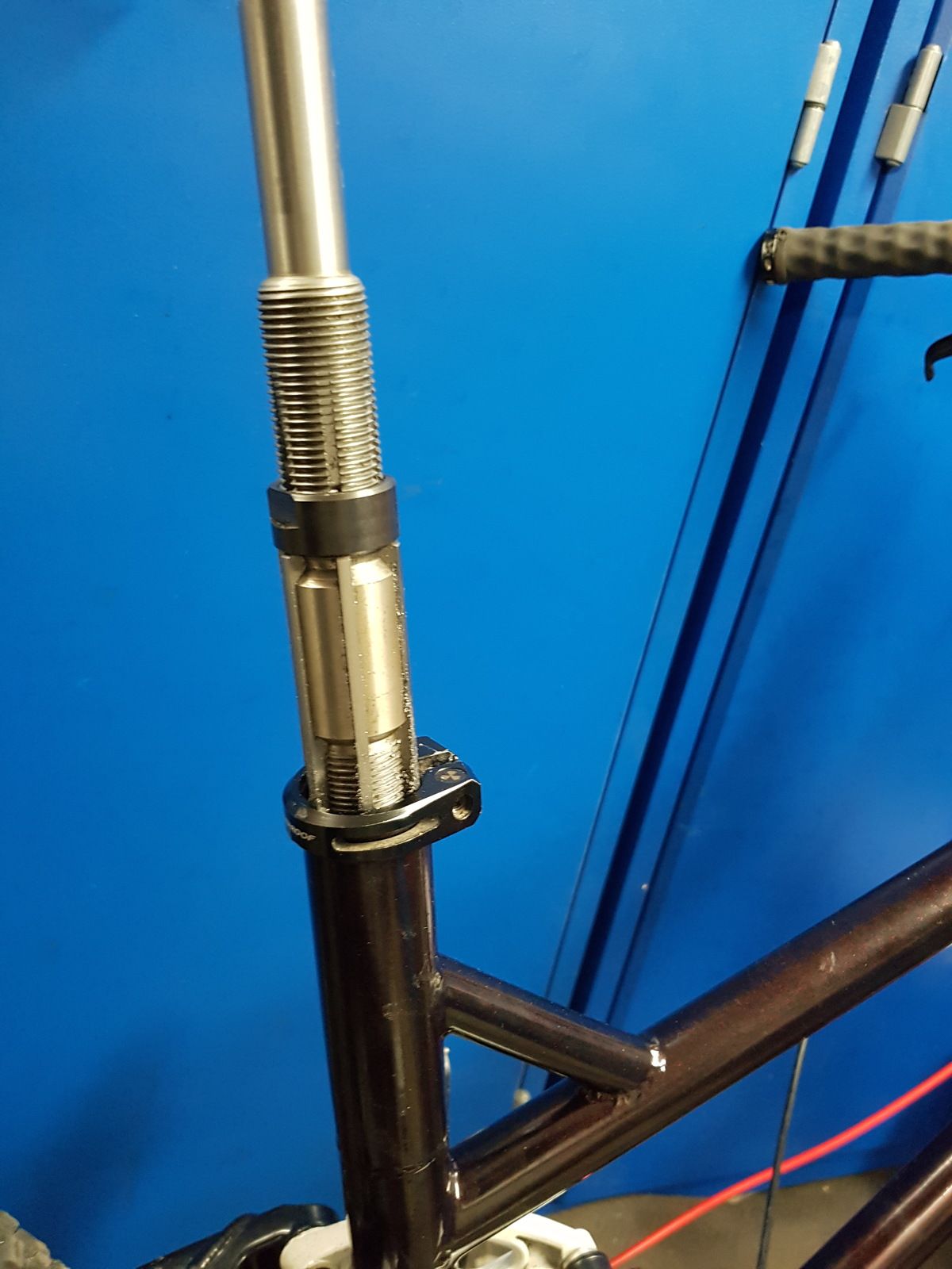

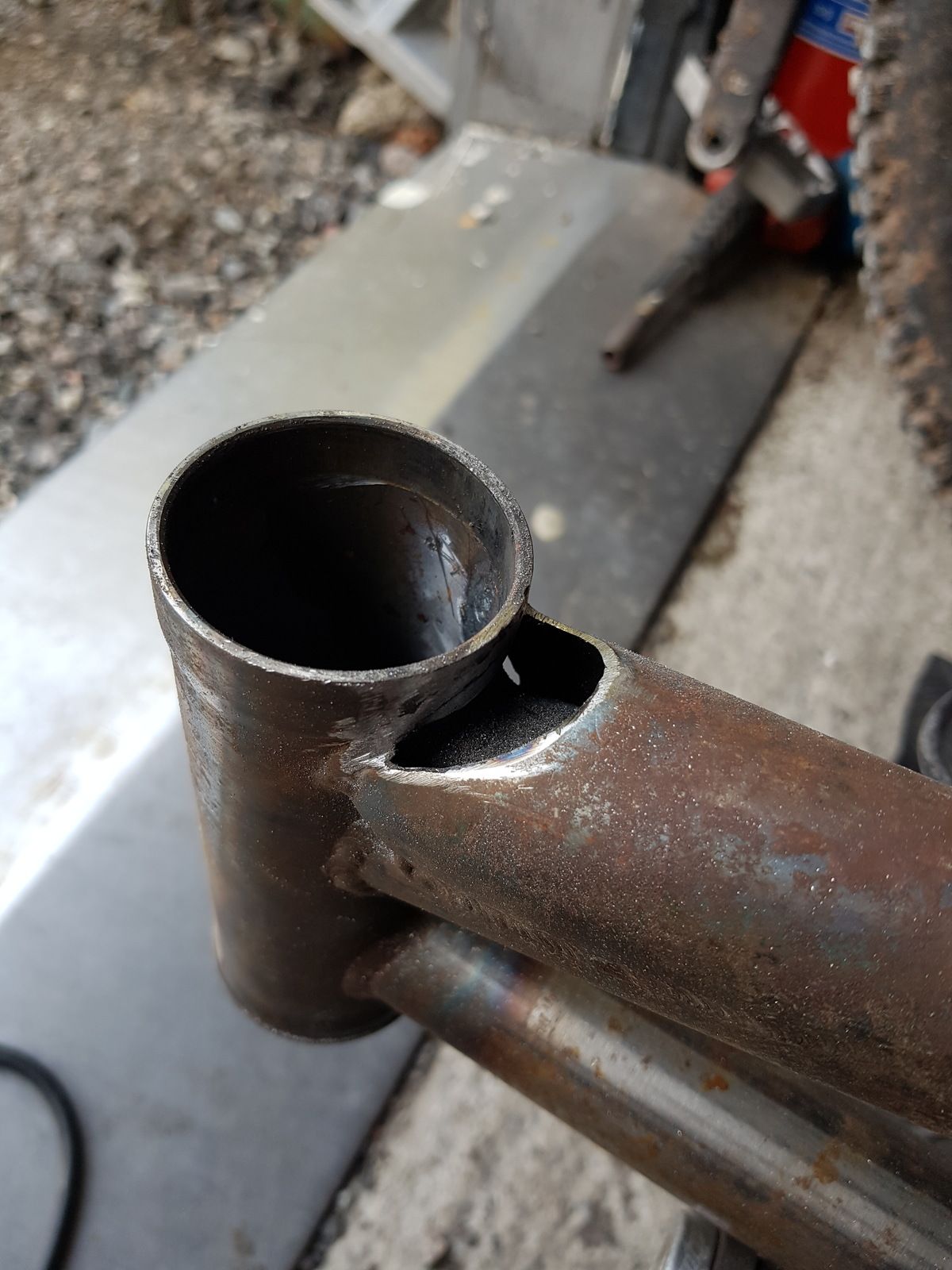

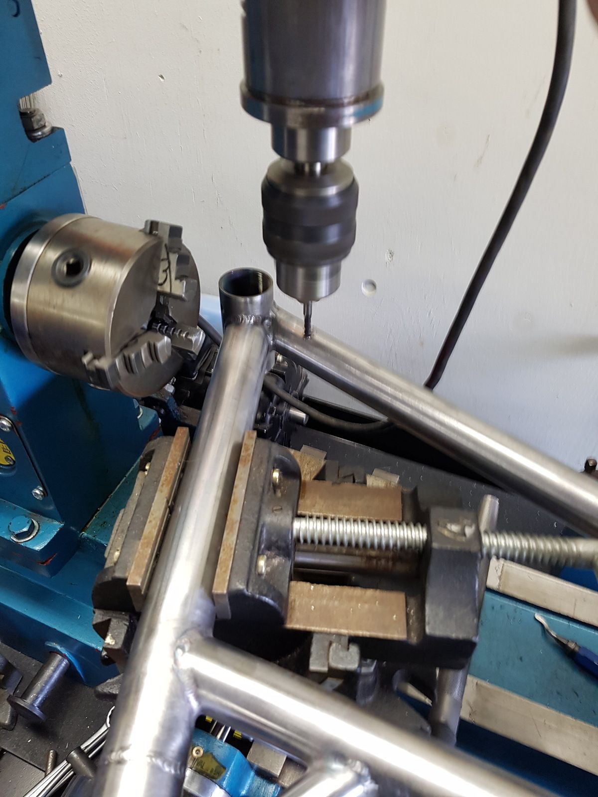

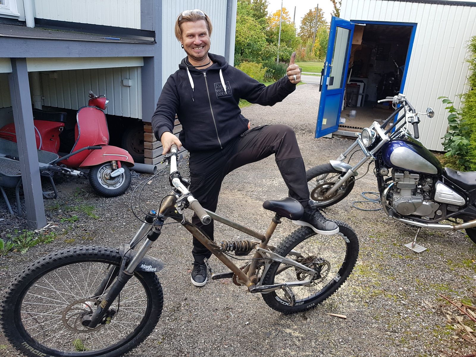

Tyckte att styrlagret jag kasst sist jag var i flottsbro. Å japp inte bara det men styrhuvudet hade blivit 1 mm ovalt...Så svarva en ring kapa lite å pressa sen var cykeln som ny!
Därför kör man stål!

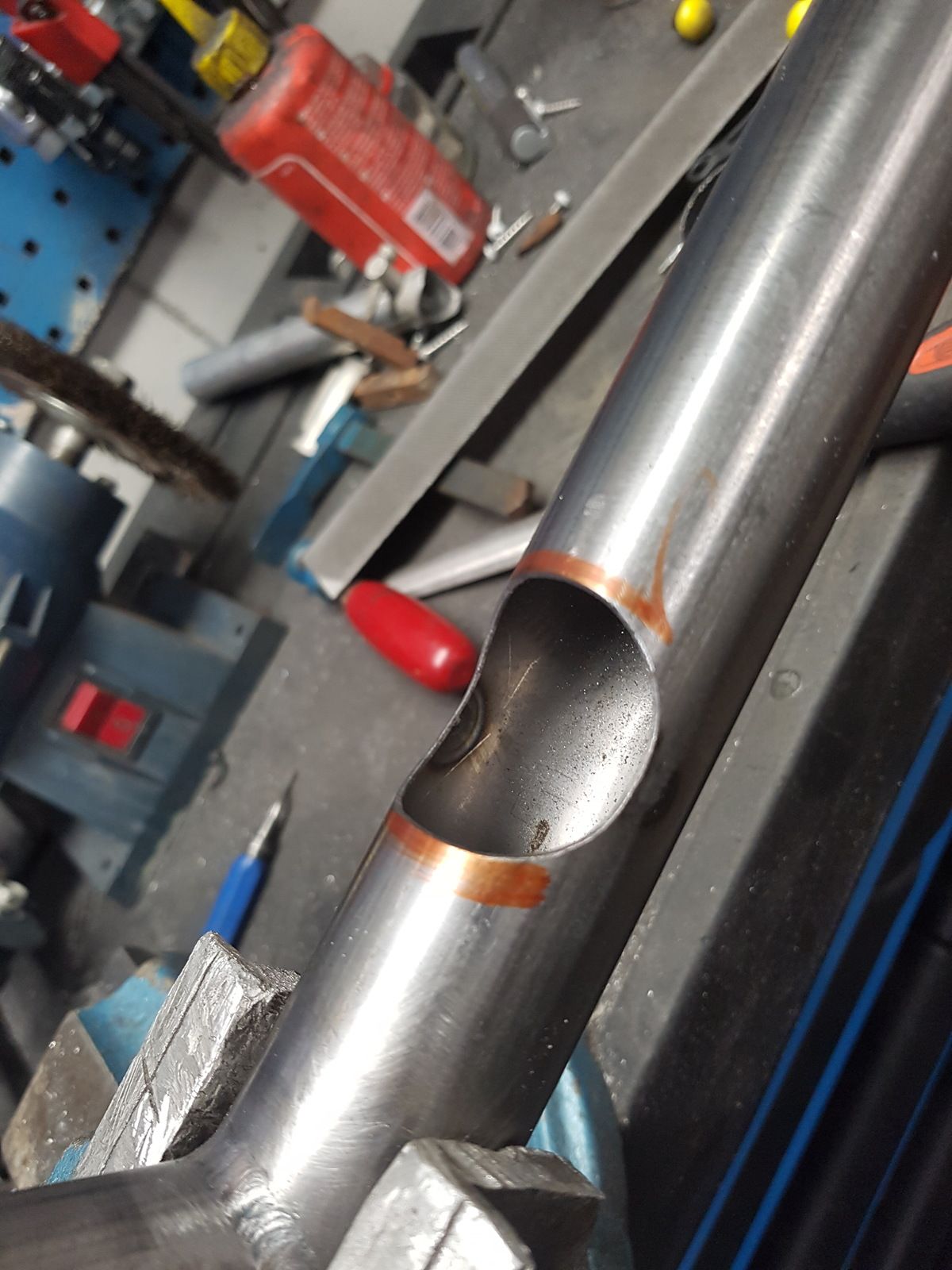

Nää men lite gör det att göra men fräsa skulle jag inte prova.

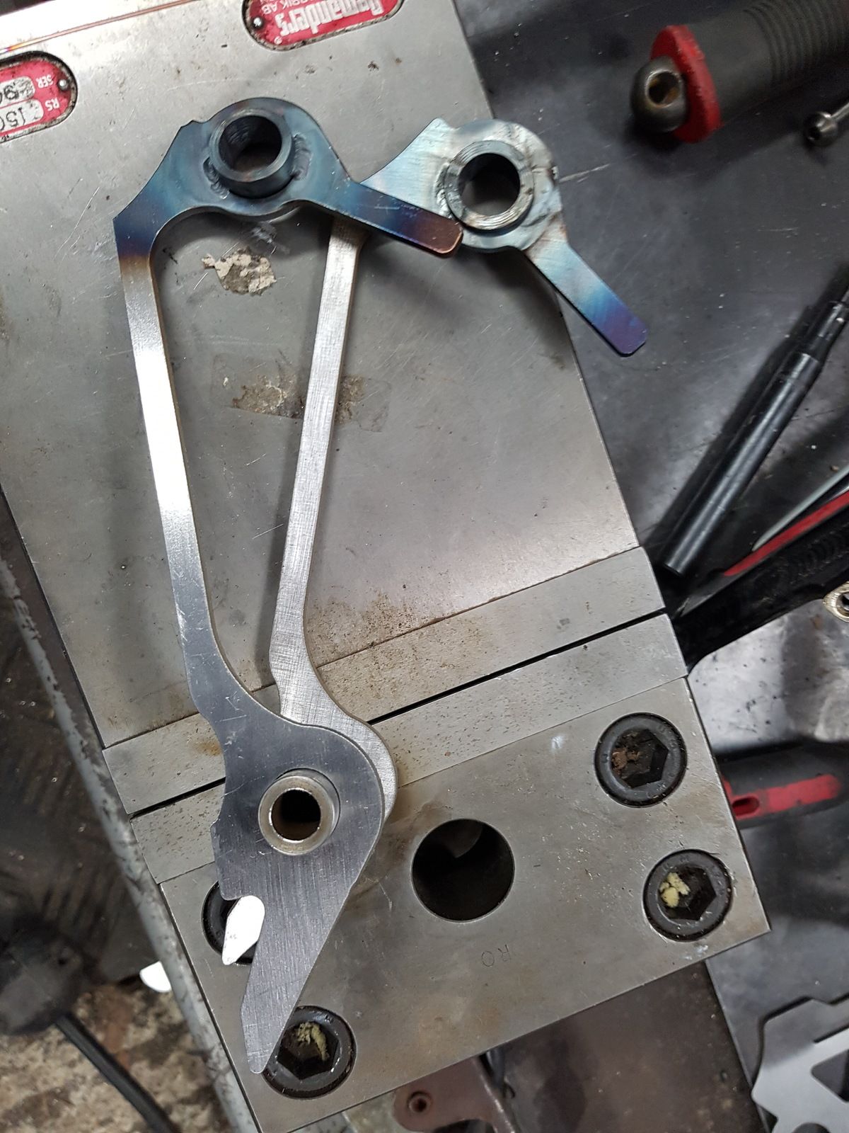

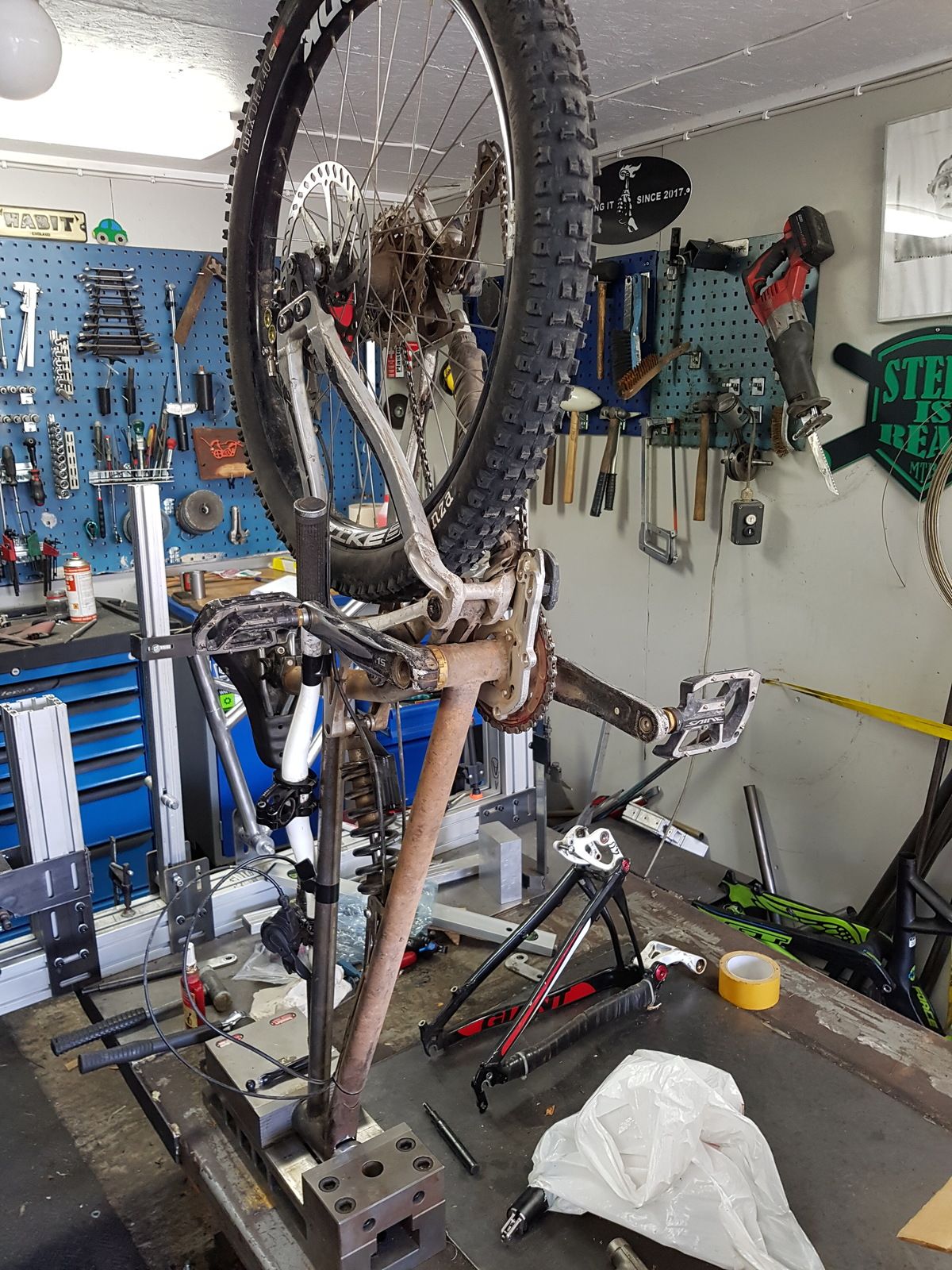

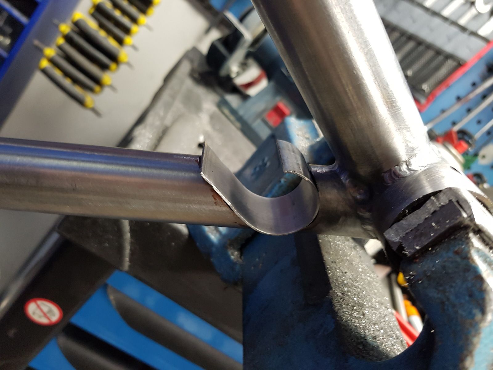

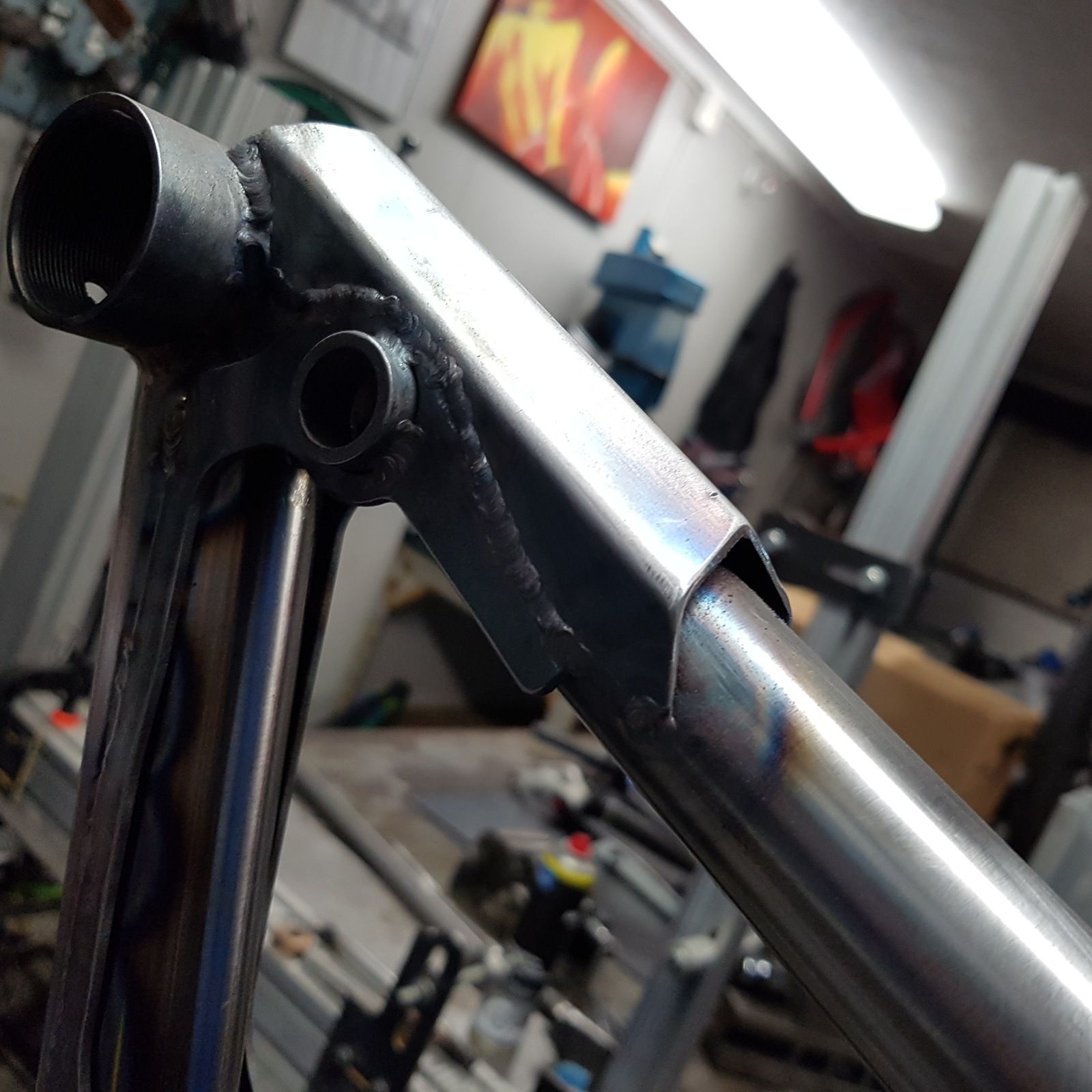

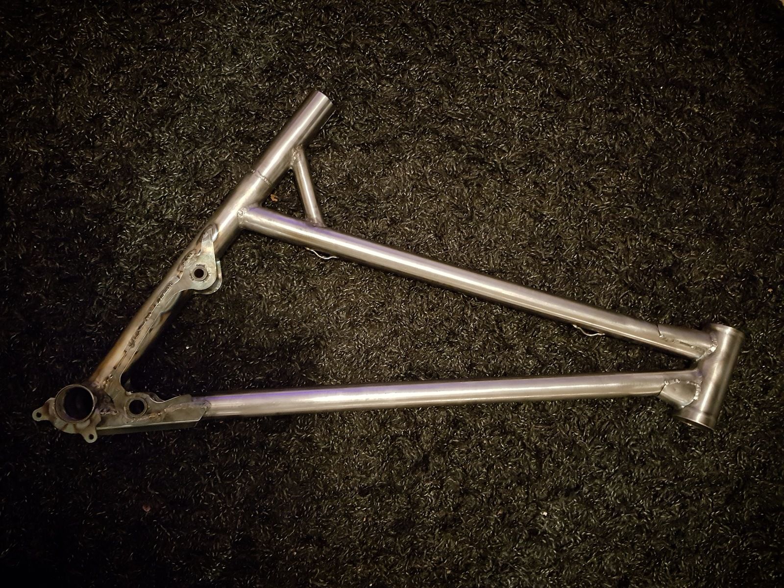

Nu har jag fått till nått uttag för dämpare & pivot punkten...ska bara se så att allt får plats.

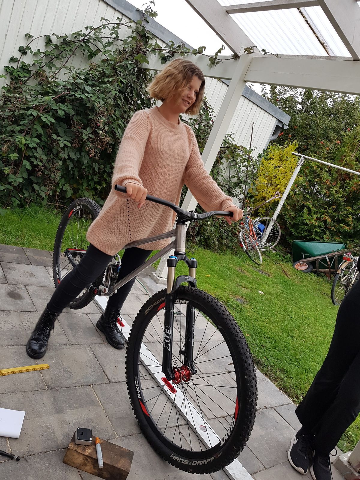

Befriande Ohapppy sadel på cykeln oxå, kanske inte mitt förstahandsval men smaken är ju som baken, touringen är ju desto smakfullare 61, 62?
Ramjig ,garage å skit
Sitter ju inte mycket på en dh. Så tog en stor mjuk en?

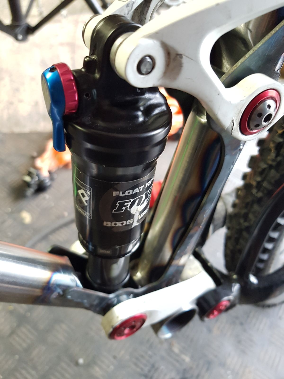

Oplanerad kapning trodde det skulle få plats ändå men icke då....klurigt med länkar..
Å tack Janne för att mäta å kolla?

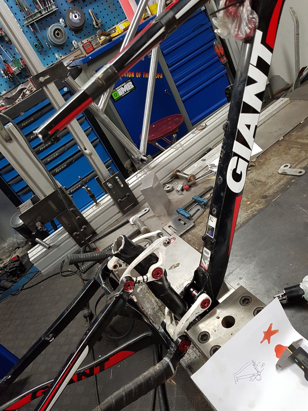

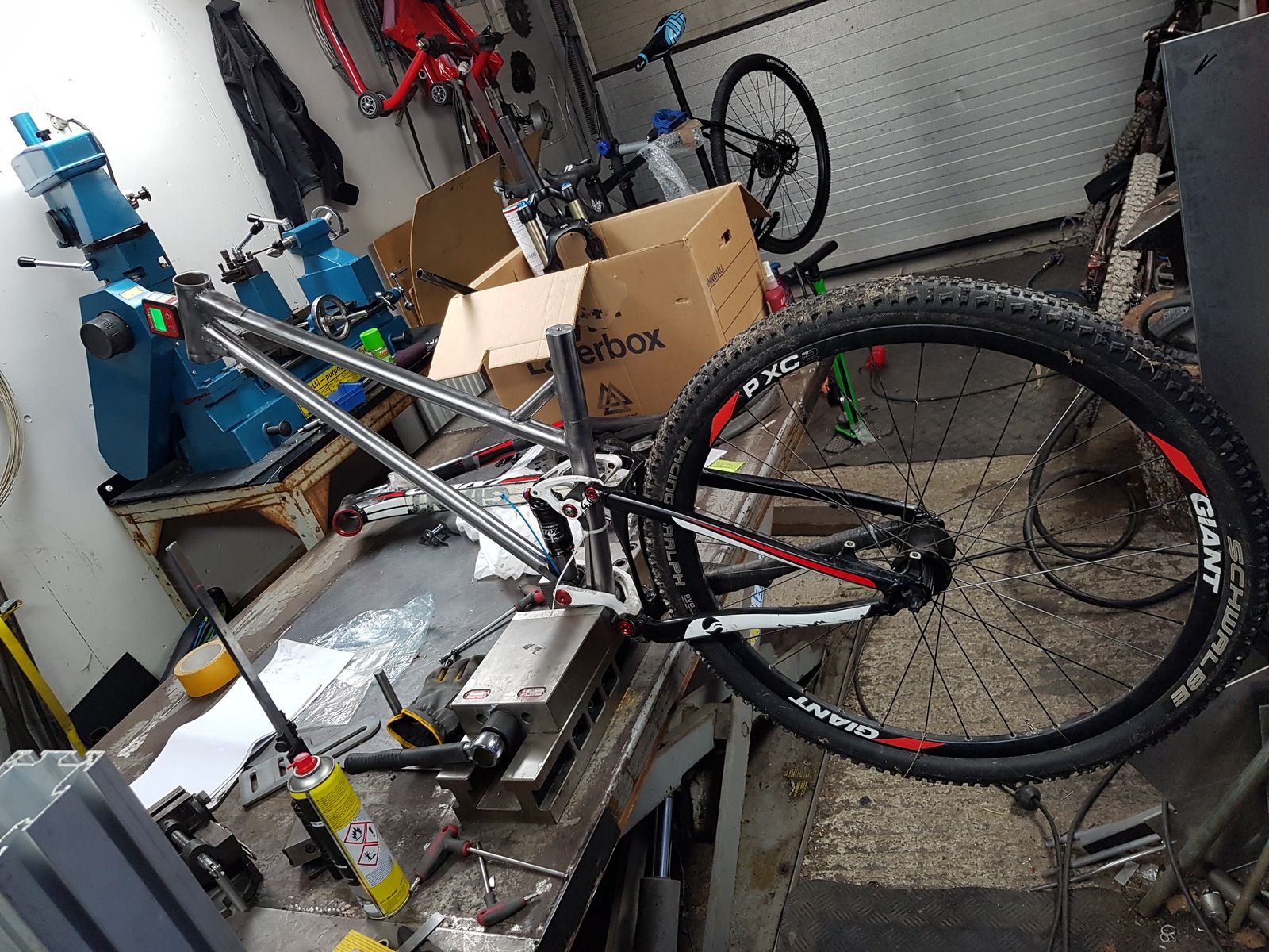

Nu provmonterad å allt rakt å bra & vinklarna stämmer!
Så bara lite fästen kvar.

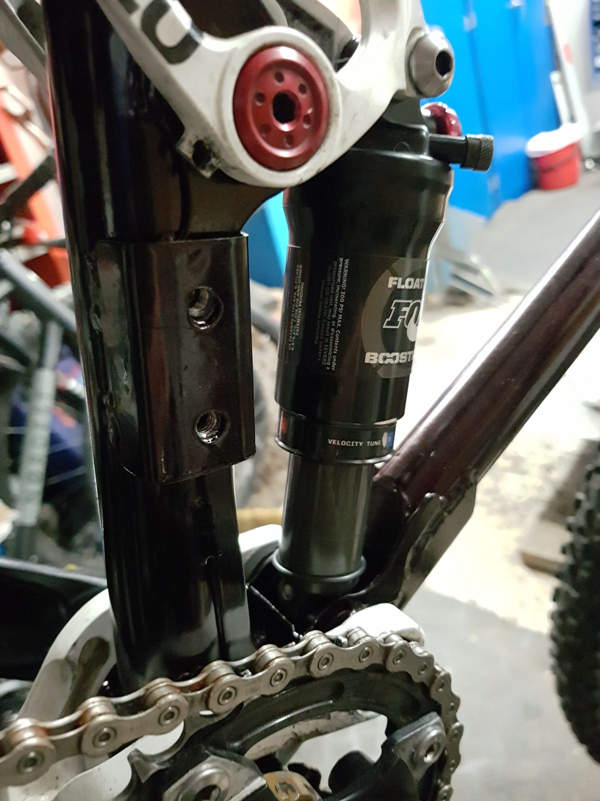

Nu en 2 mm förstärkning så den inte viker sig vid dämpare!
Imorgon ska jag fixa fäste till bash å lite kabel hållare.
