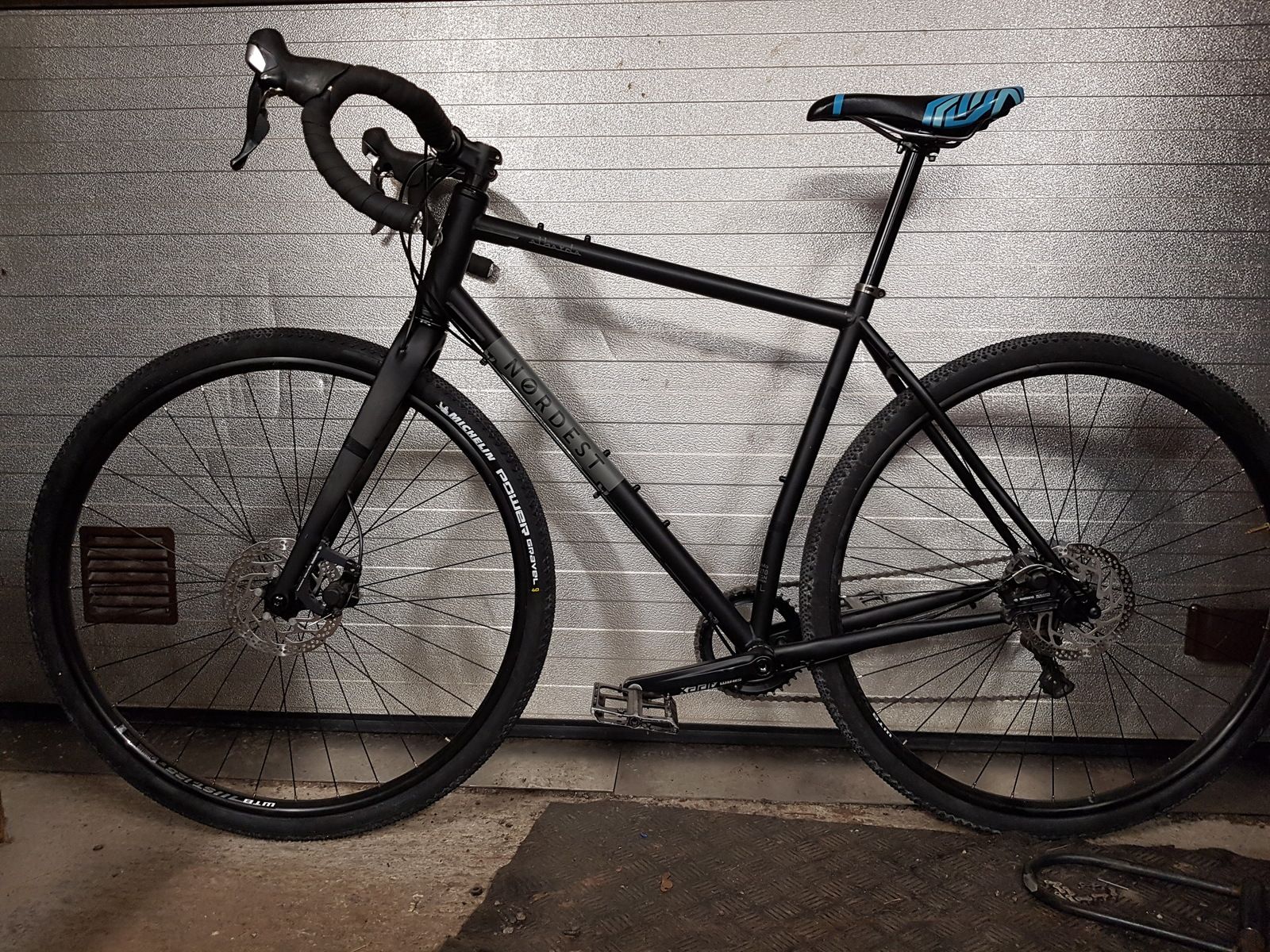

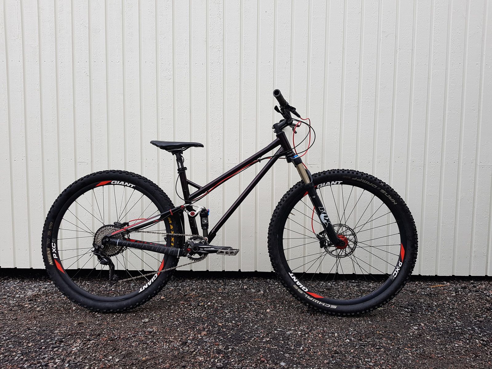

Så testrunda fixad, grymt bra ska bra hitta en 35 stam till den så blir det perfekt ( trodde jag hade en..)
EST
Ramjig ,garage å skit
Eller hur om inte så stål åtminstone?

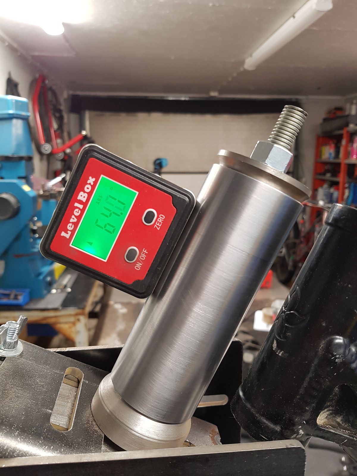

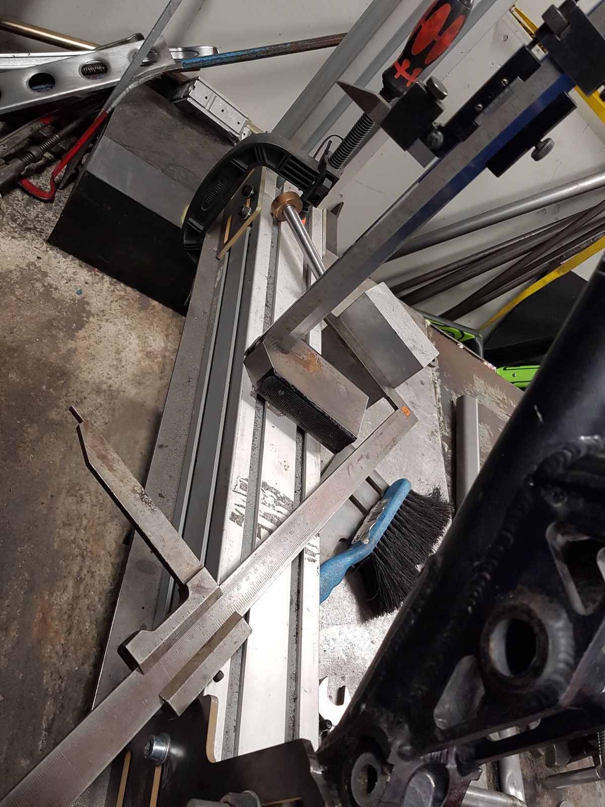

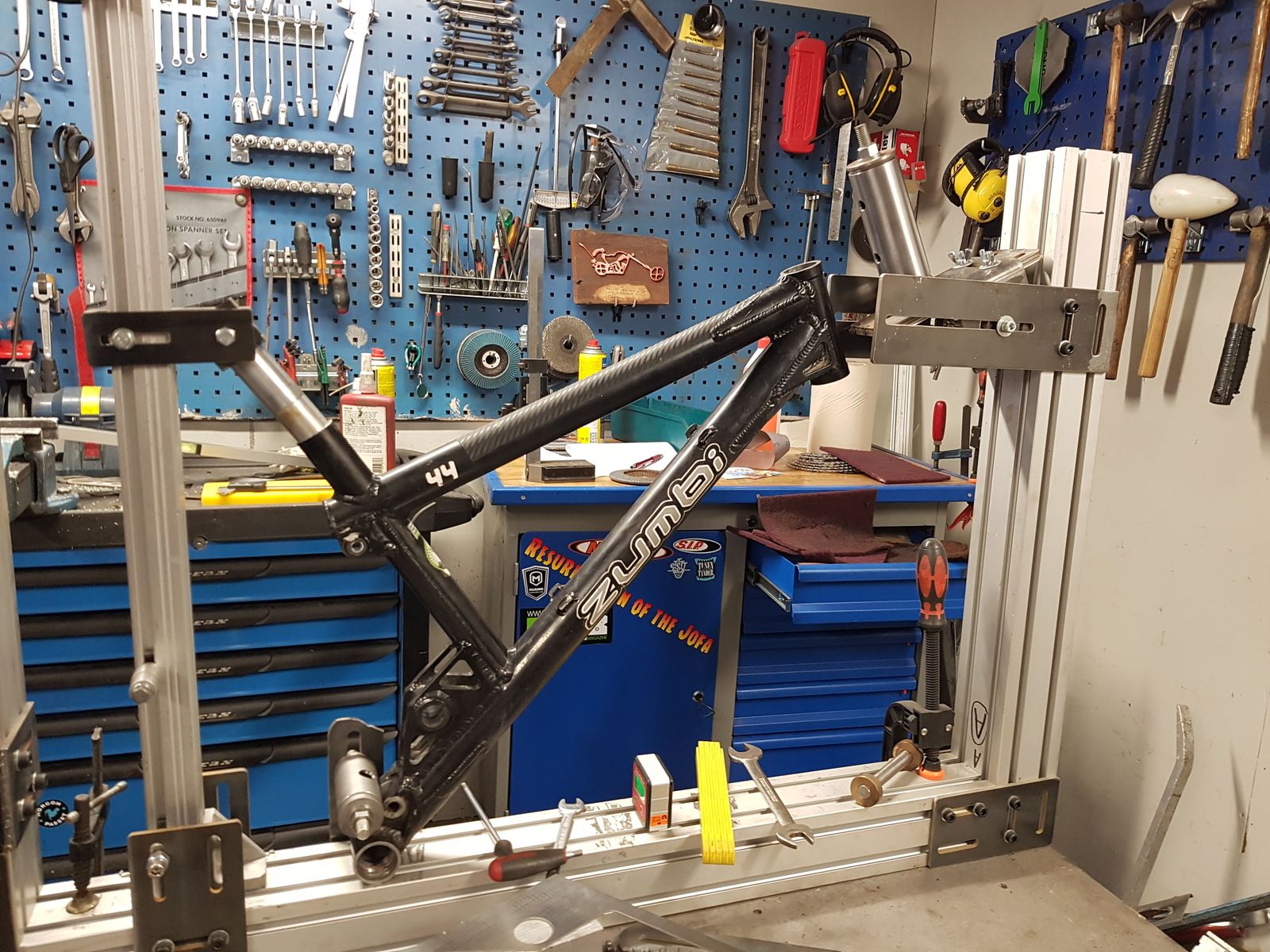

Jaha jag har försökt mäta lite pivot punkter. Blev ganska bra ska bara flyttas några mm.
Sen sänka bb et så blir det kalas

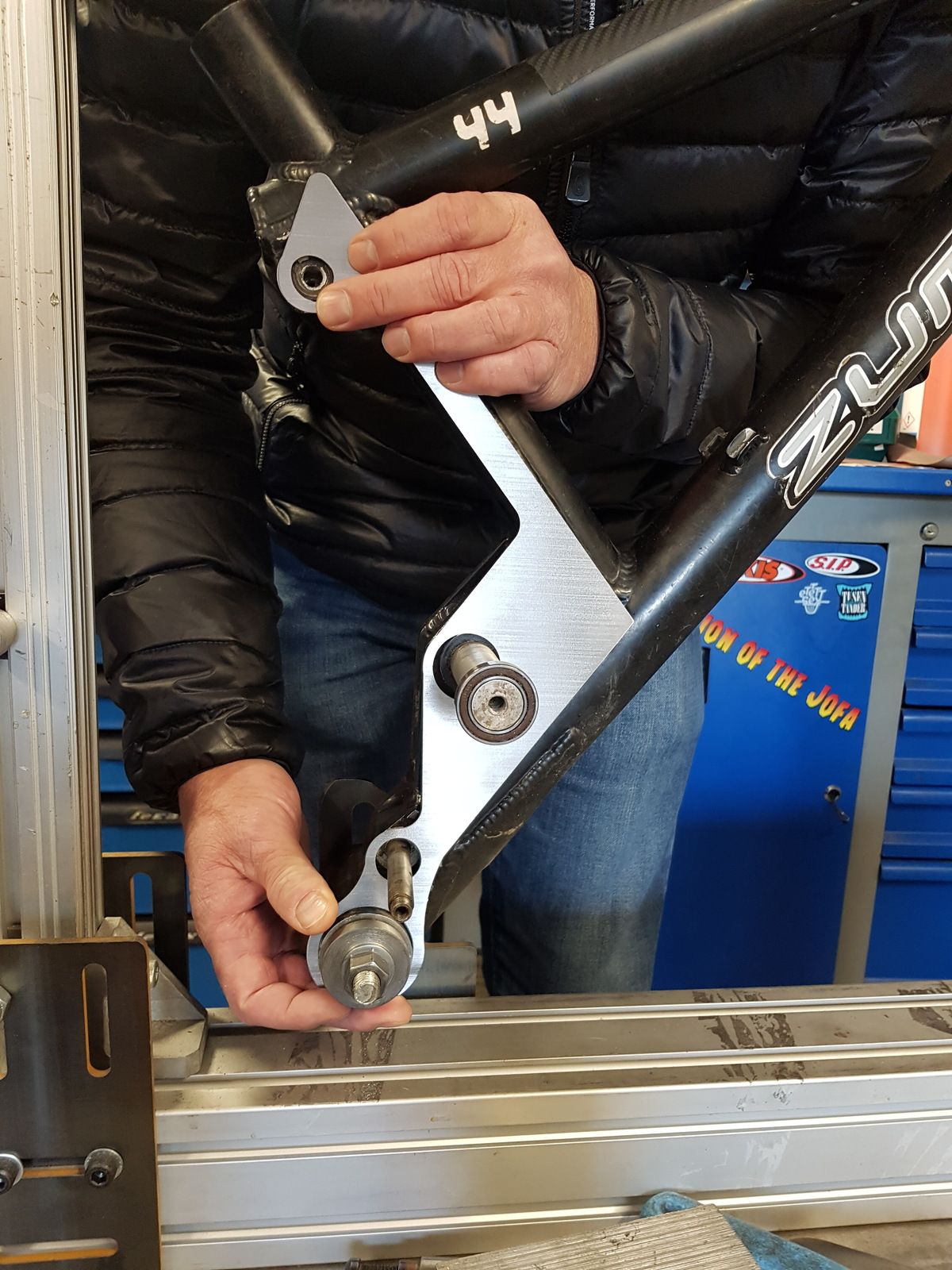

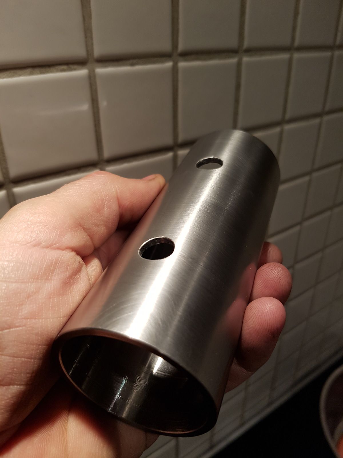

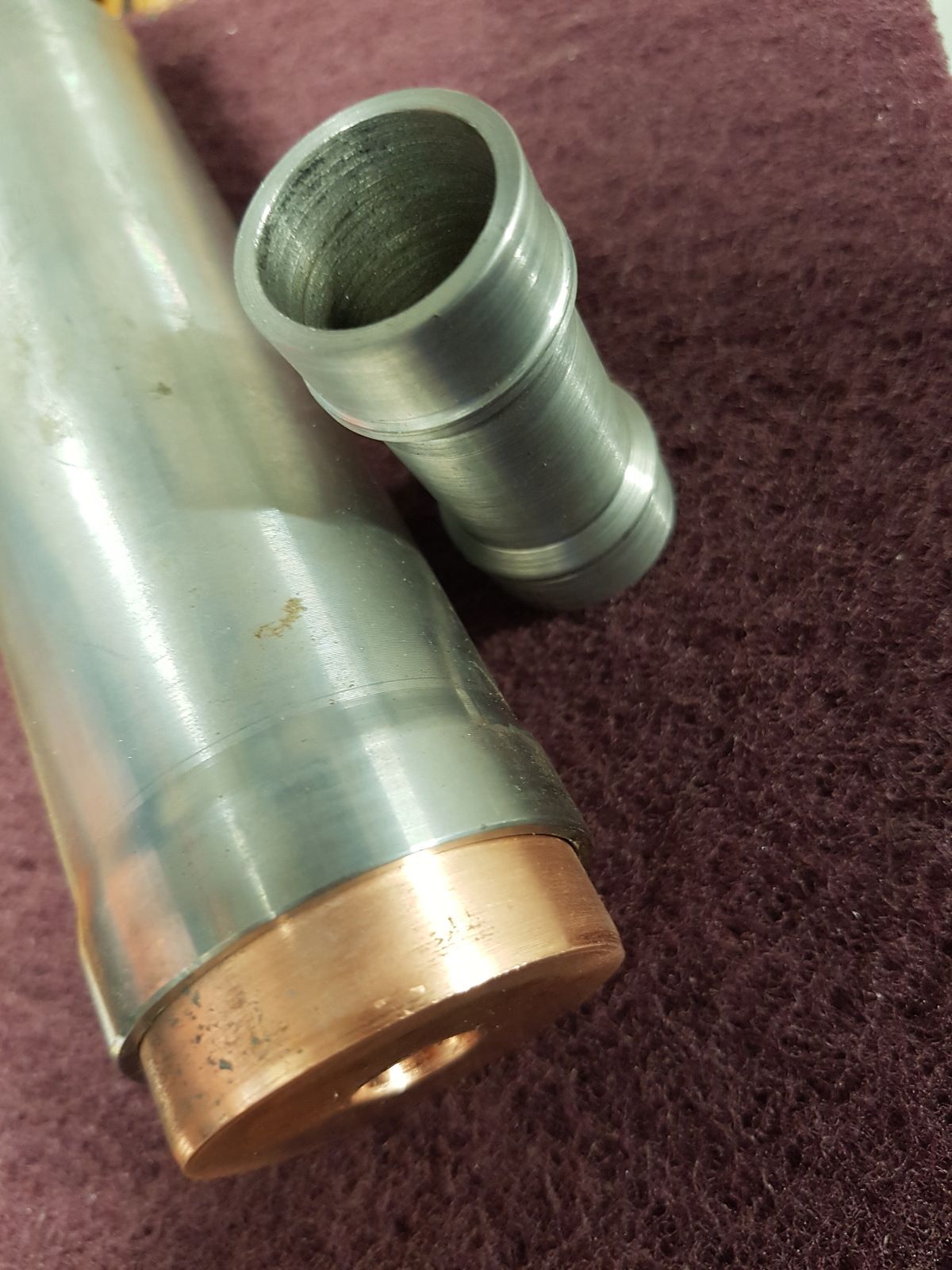

Svarvade till ett styrhuvud som var 30% mer material i. Då kanske skiten inte blir oval😪

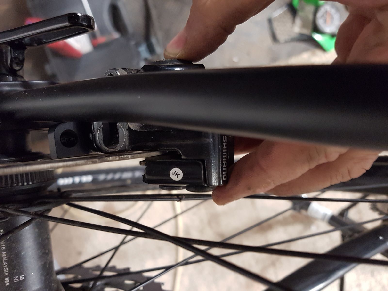

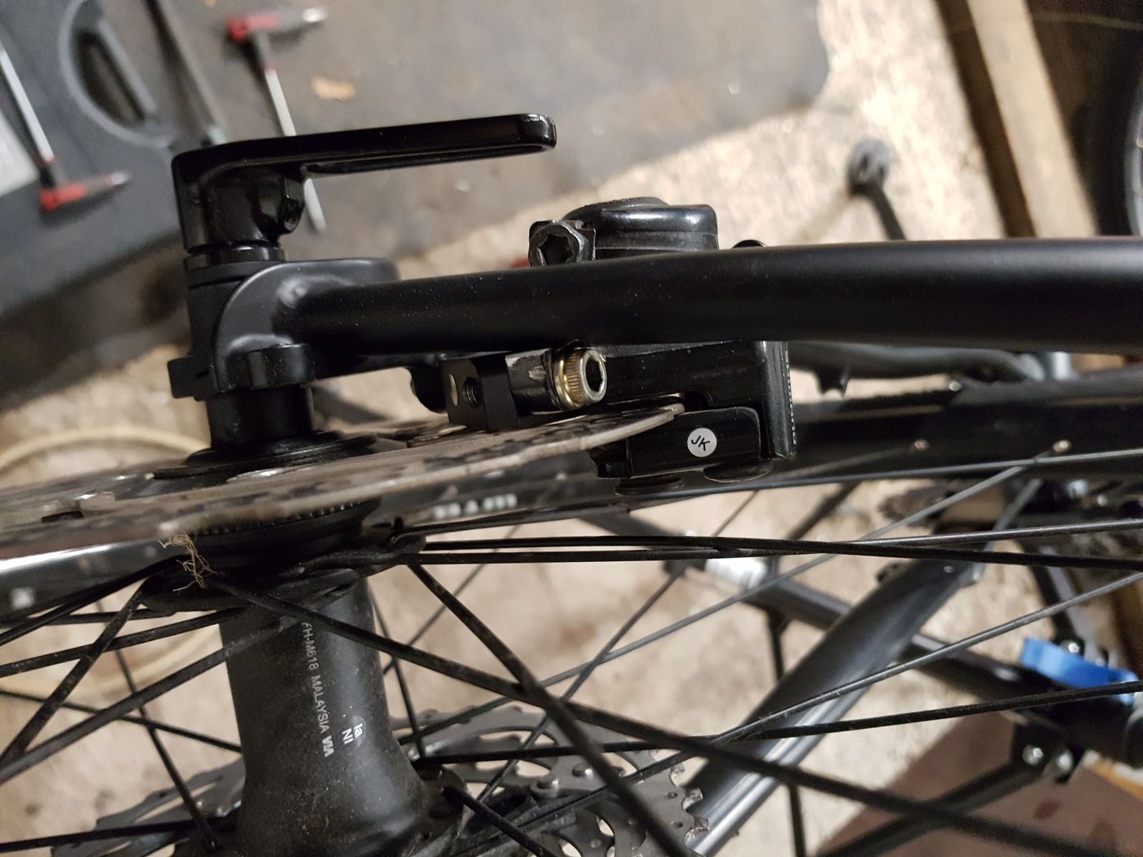

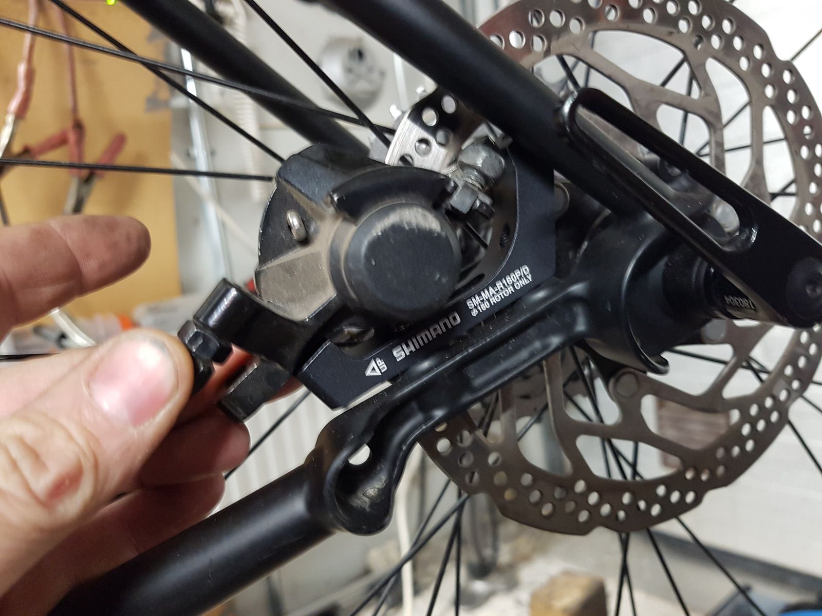

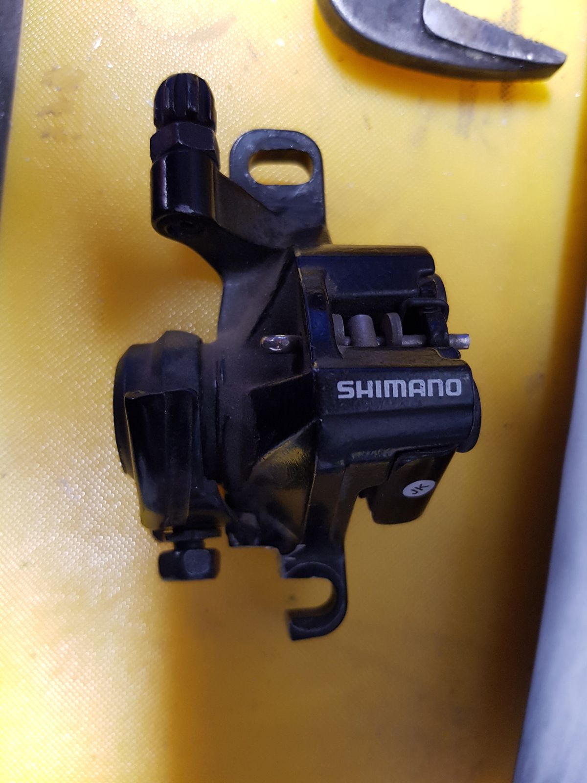

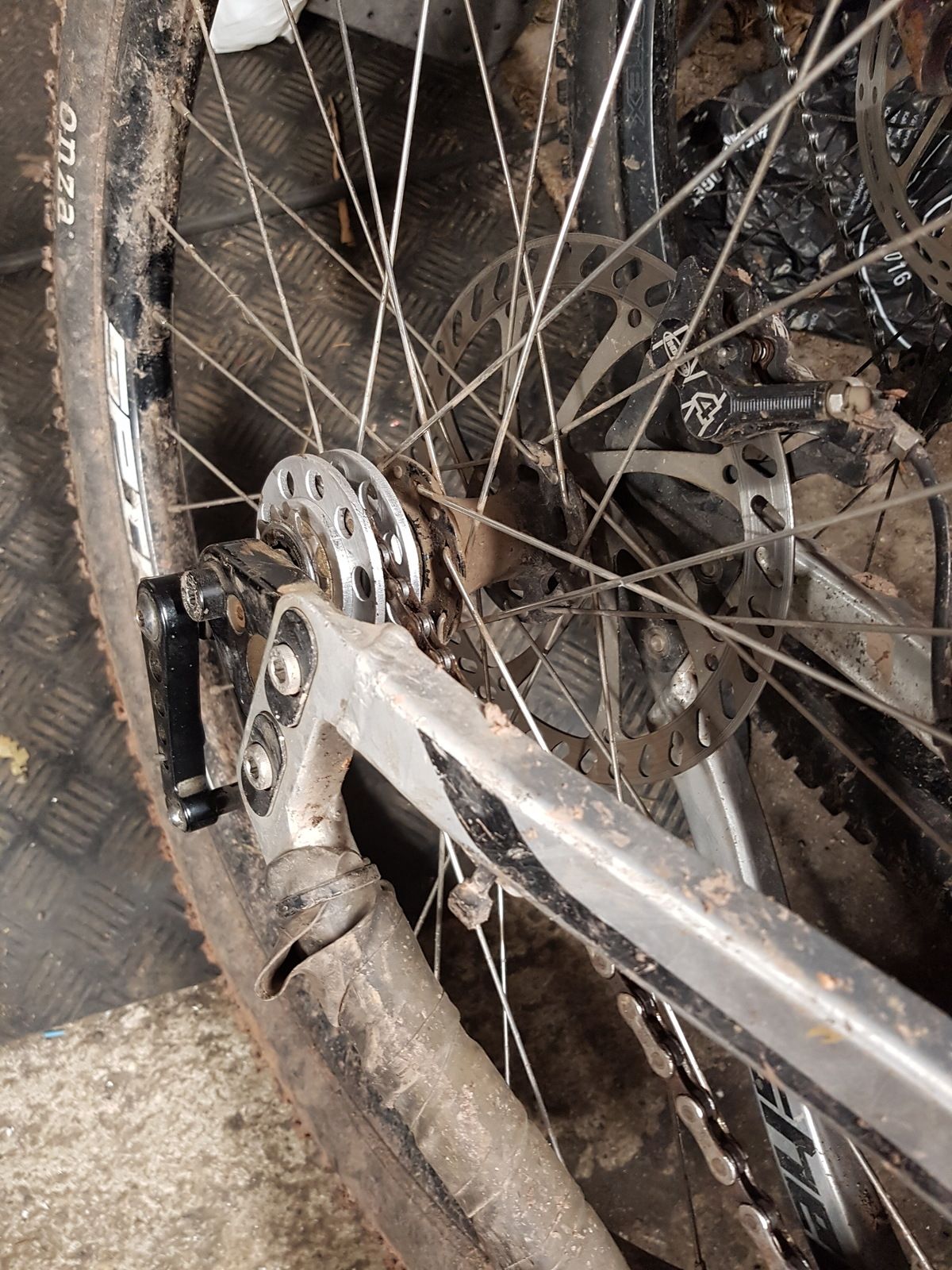

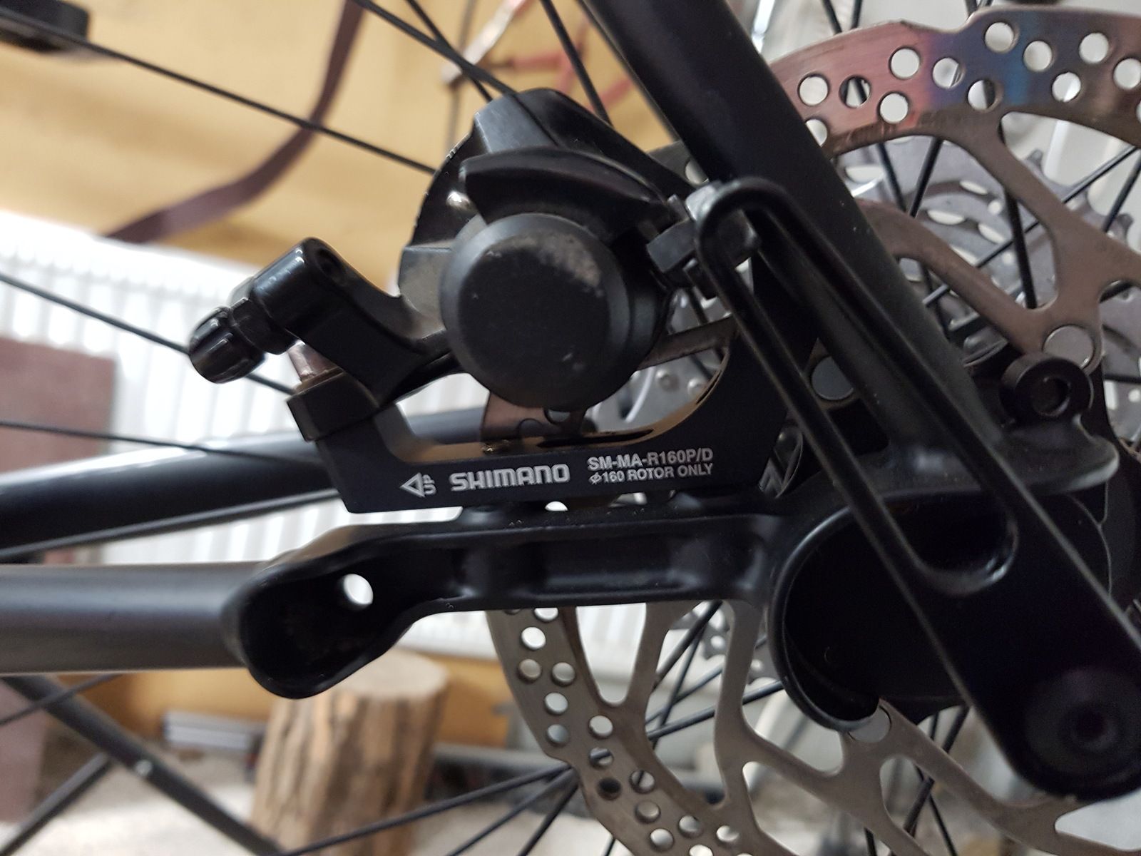

Sen detta med gravel vilket smäck tror ni nånting passar eller nää!
Å det ska inte passa nä man måste köpa en annan broms...
Eller så fan heller 5 minuter i garaget så passar det snacka om kass konstruktion från början eller? Hur svårt kan det vara att få en mtb broms att få plats...

EST sa:
BMX runt 1996-2002.
Mer material ="bättre" och starkare. Till slut blev hojarna så tunga att det inte gick att göra bunnyhops och delar böjdes under cykelns egen vikt. ;)

Egress sa:
EST sa:
BMX runt 1996-2002.
Jo fast om det nu bevisligen är för klent innan då det blir ovalt så känns det inte som att mera material är en nackdel eller hur skulle du ha löst problemet & jag tänker inte banta 25 kg!!!
Egress
Haha!
Menade inte att vara sån. Fick bara flashbacks till den eran inom BMX när jag läste 30% mer material. :)
EST
Ja jag hade aldrig lagt ner mera pengar å tid om jag inte trodde det skulle behövas.
Sen har jag aldrig kört bmx... Fast jag har ju dödat många ramar😂

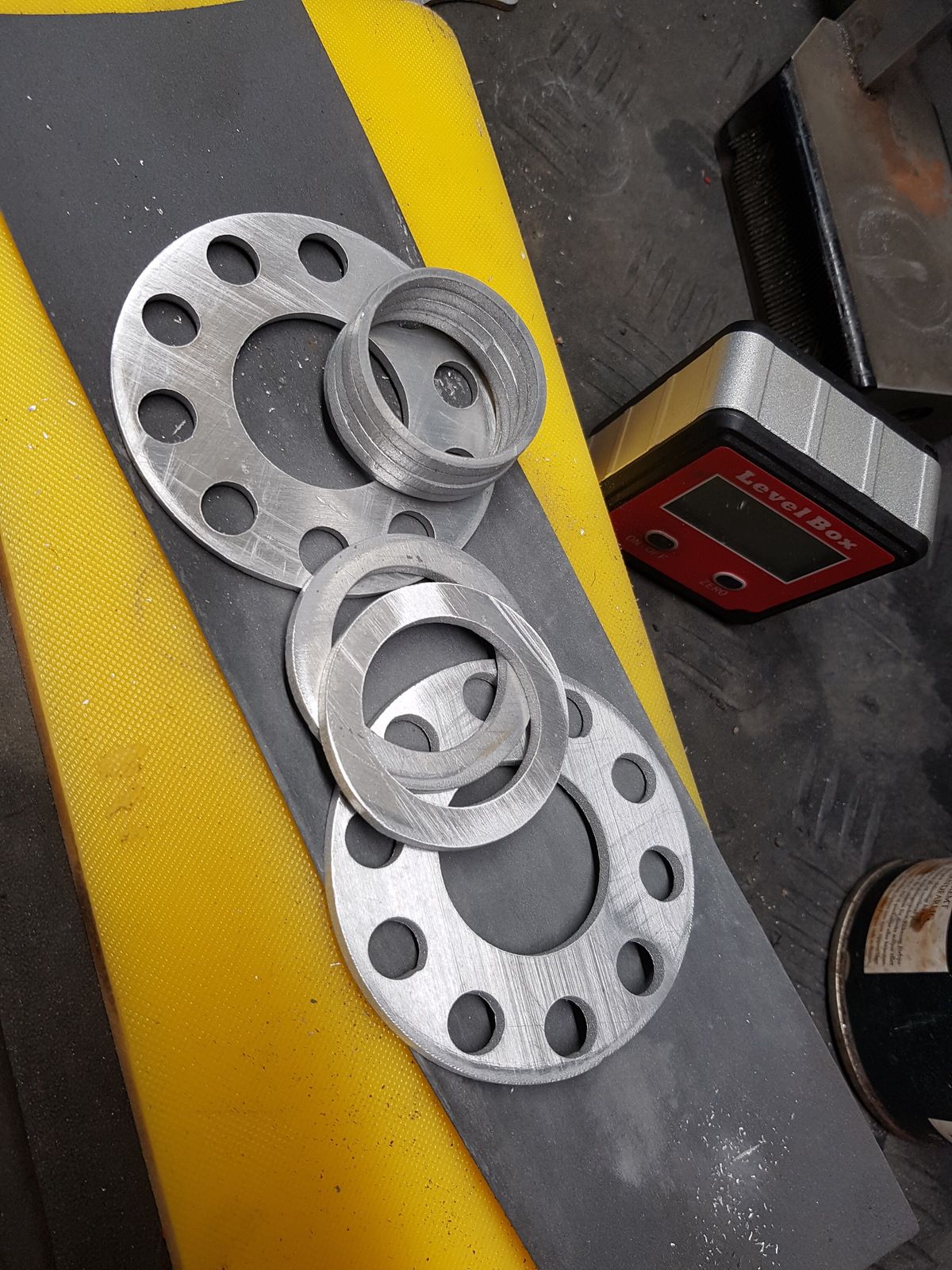

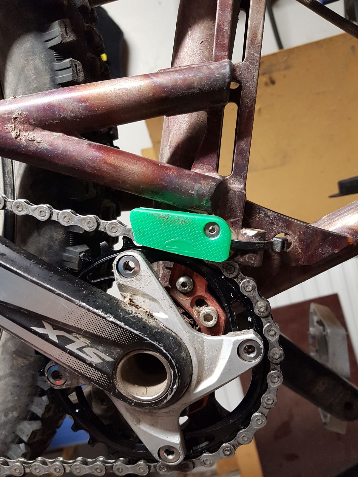

Skärbräda rondell fil borr= ny kedjestyrare.
Får se om den håller när det inte är massa lätt hål i den.

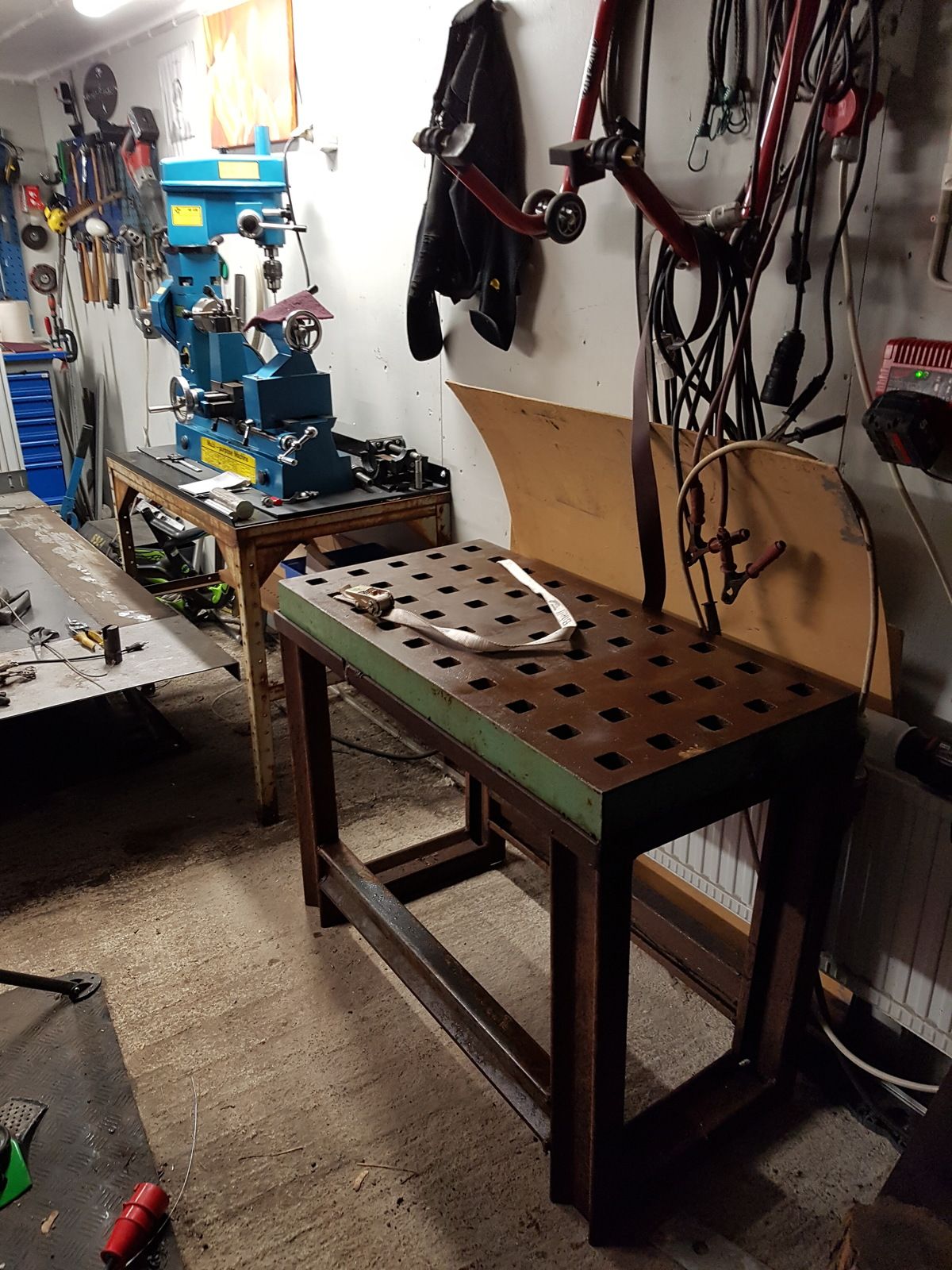

Här har du mera material. 250-300 kilo skulle jag tro. Tur att polaren är stenhuggare å hade tid att hjälpa mig in med svetsbordet!

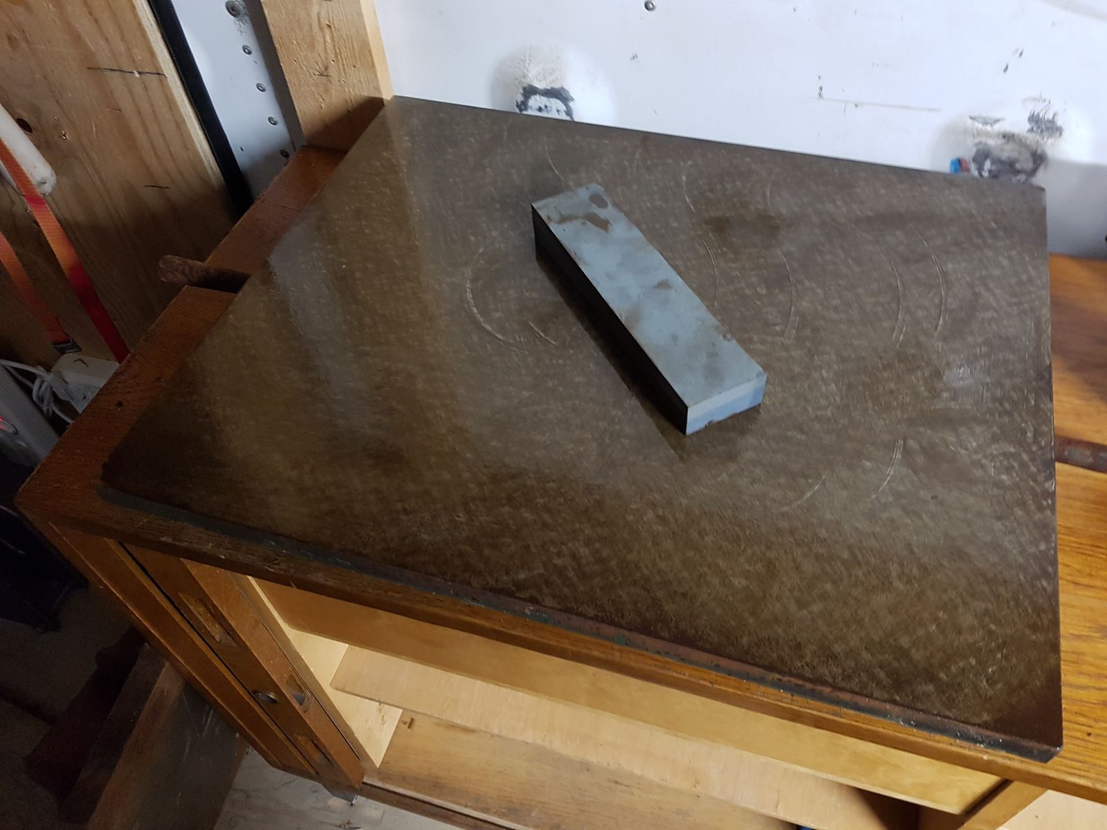

Å så har jag skavt in 3 planbord...
