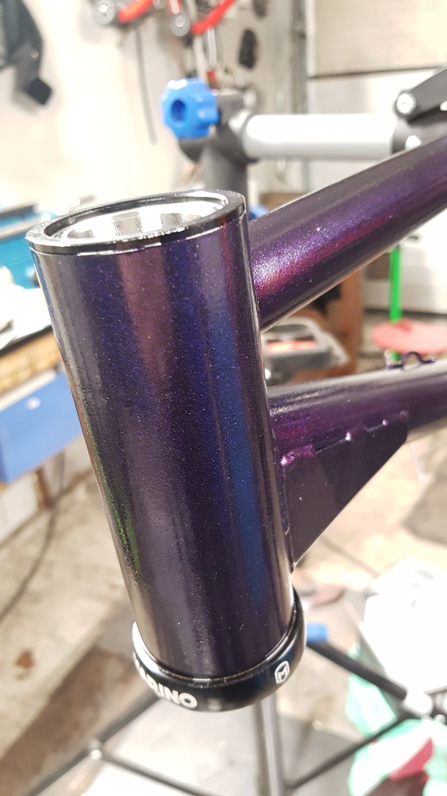

Nu har jag polerat å lackat & skickat iväg dämpare till bästa racing bike Sweden!

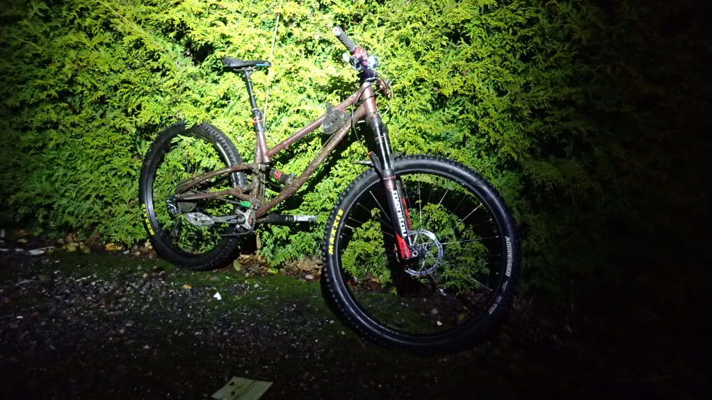

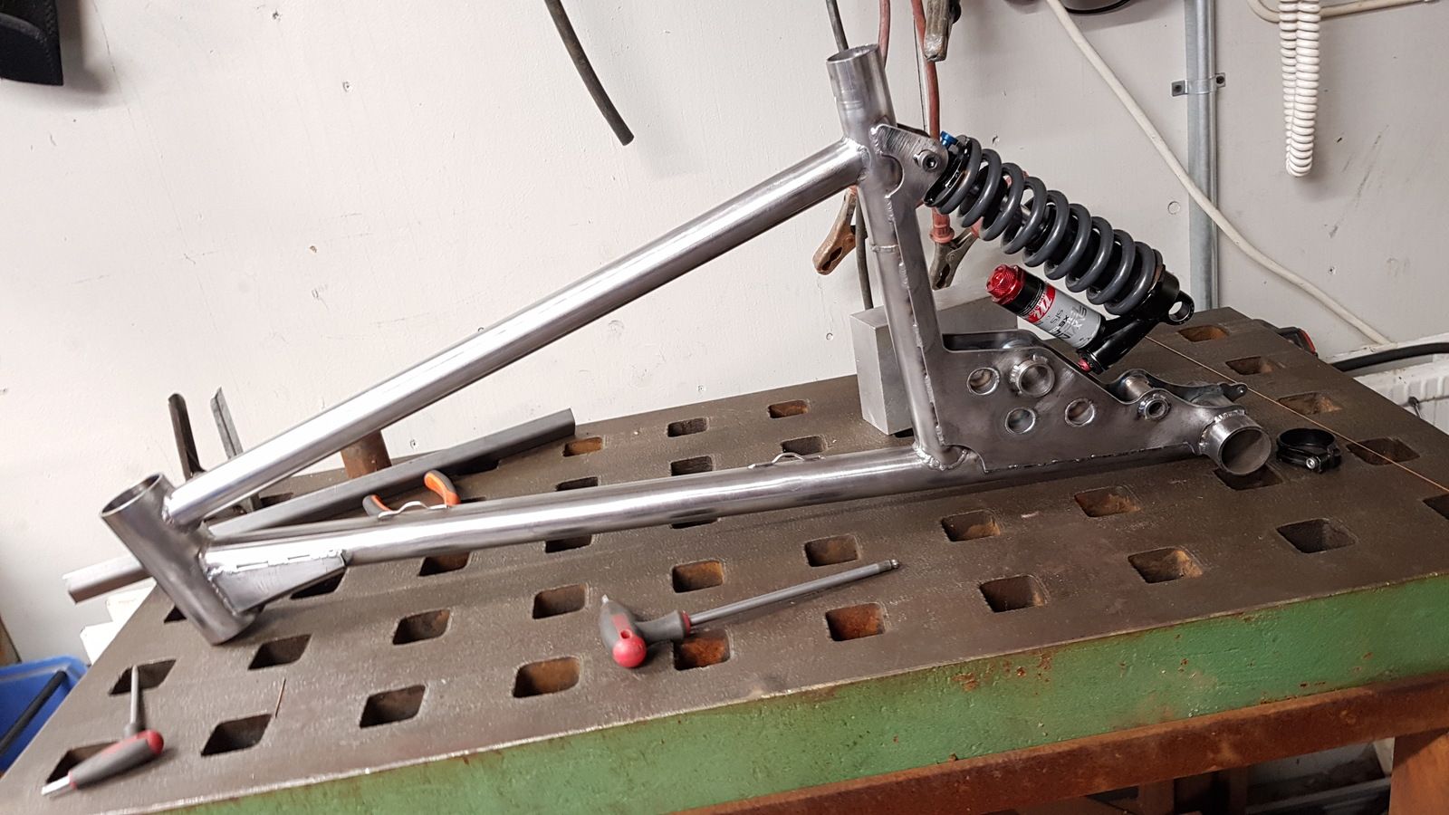

Det där är en hoj man kan hålla i sig i när det blåser eller om någon skulle råka tappa en atombomb i närheten.

Det var förbanne mig det finaste jag sett sen jag konfirmerades! Vill du ha ett fikon?

Fast jag förstår fortfarande inte varför du inte svetsar fogarna hela vägen utan bara i småpartier. Vad är tanken bakom det? En svetsfog väger ju inget extra och ökar ju styrkan i det som ska hållas ihop. Nu är det som att du medvetet lagt in försvagningar?

Att jag inte svetsar hela vägen är att jag inte vill få in så mycket värme. Å visst blir det ett ställe som det kan börja spricka på vid start å stopp men va fan😊

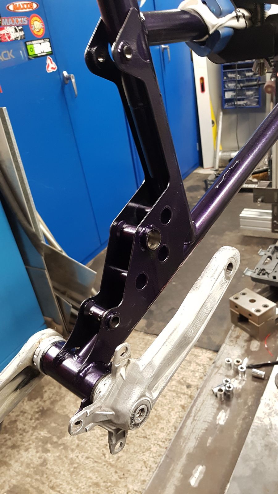

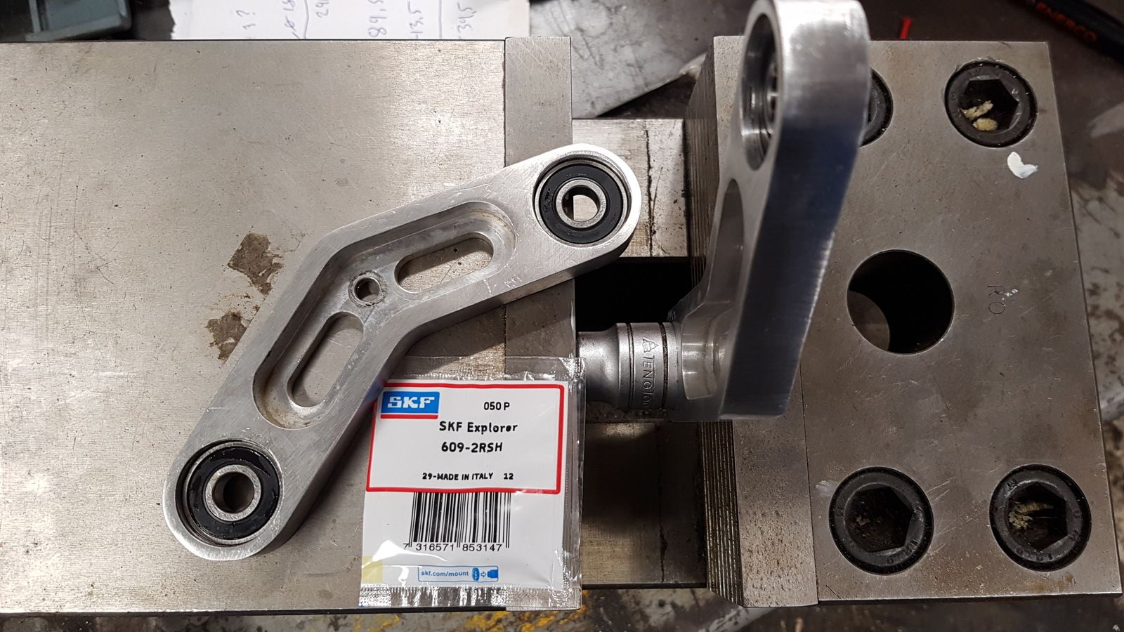

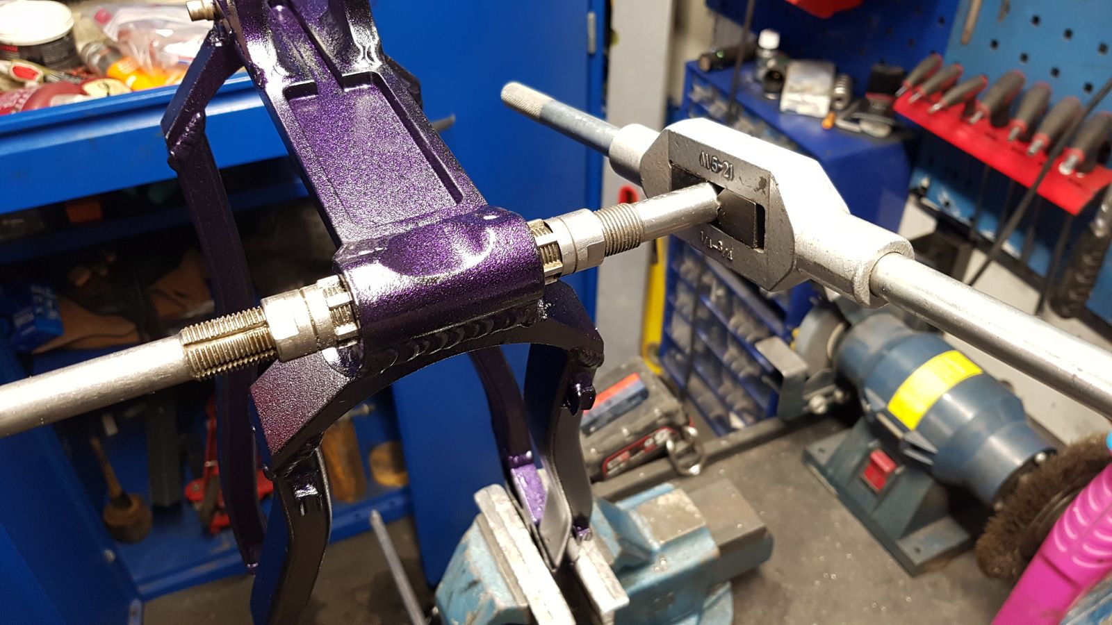

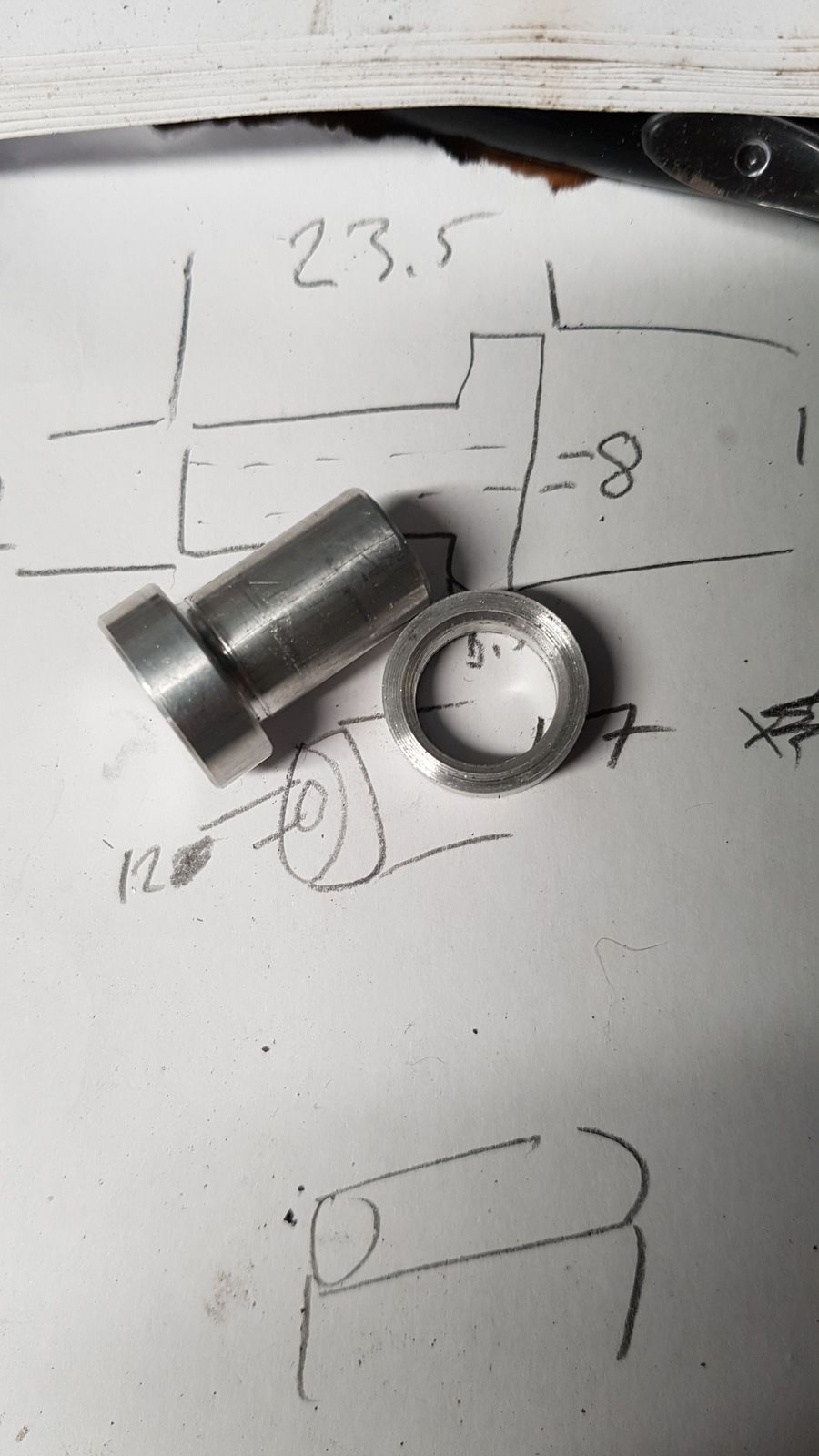

Sving provmonterad nu måste jag bara svarva några distanser till den. Allt ser rakt å bra ut å inget motstånd när den rör sig😁
Tänkte säga att det ser fabrikstillverkat ut, men sen kändes det som en förolämpning mot dig. Det ser magiskt bra ut.
Bonzo
Ramjig ,garage å skit
EST sa:
Blir jävligt bra det där. Hade du byggt svingen också eller är det enda delen som är återvunnen?

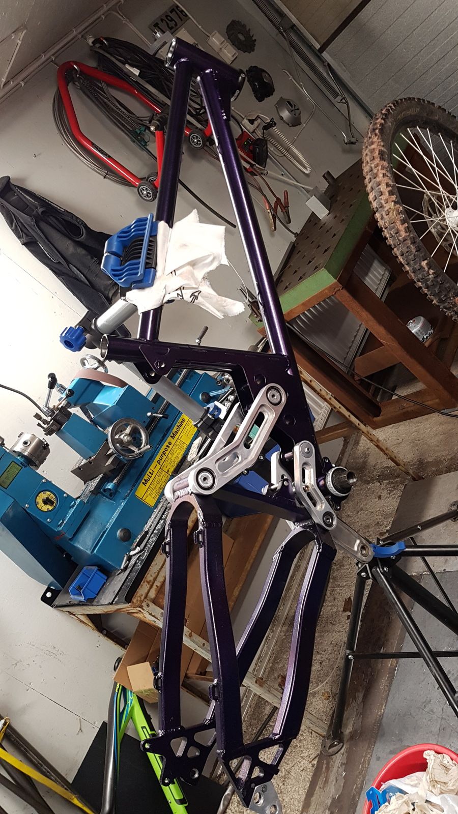

Är det bara jag som inte fattar vad det ska bli för hoj? Har kanske missat någon beskrivning? sadelröret och dämparen indikerar att det är en DH? Asnajs bygge iaf :D

Japp en dh helt rätt :)

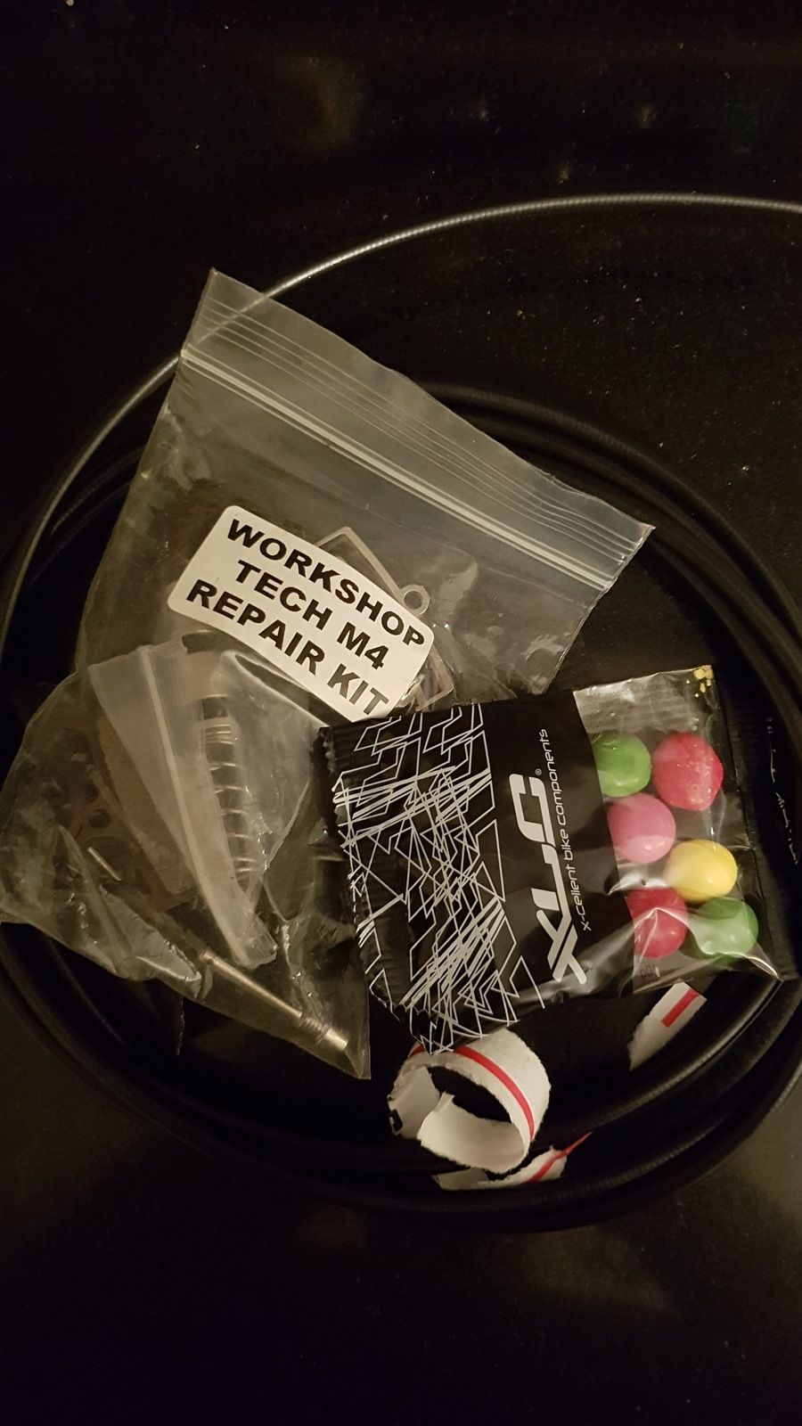

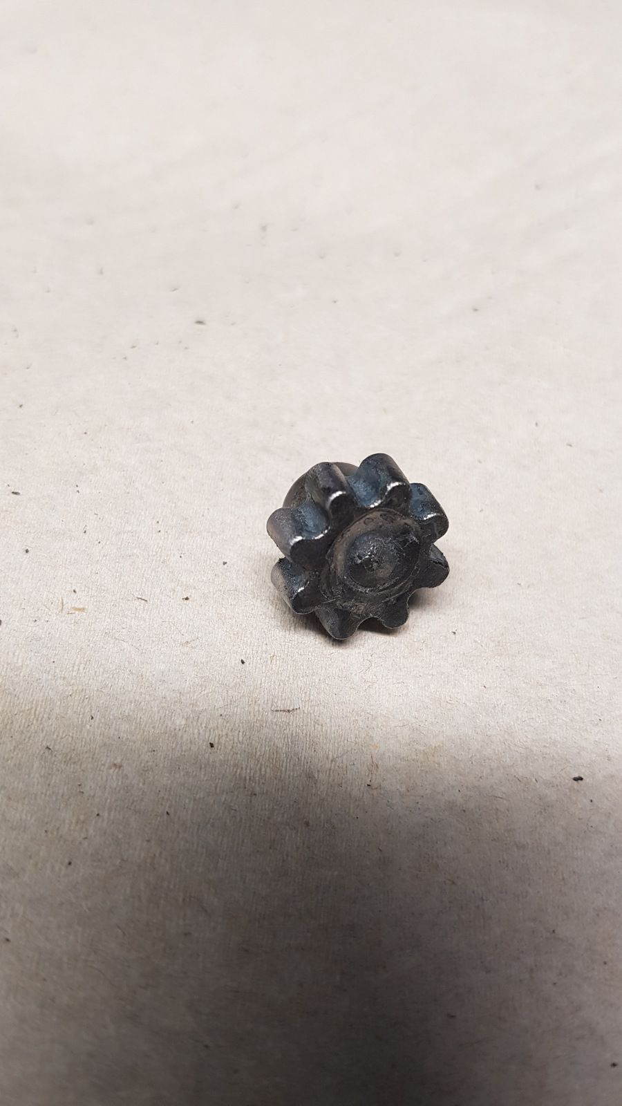

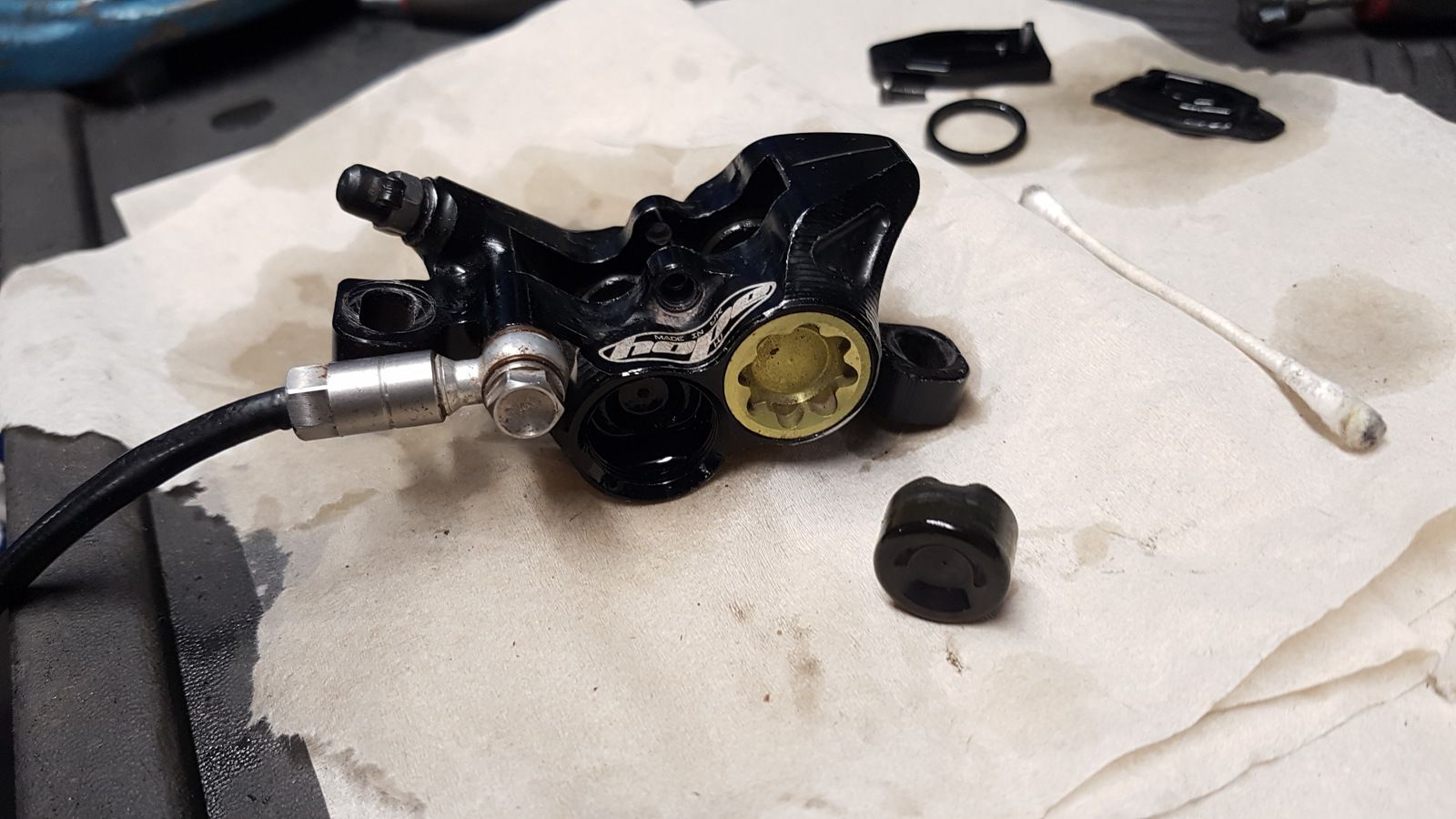

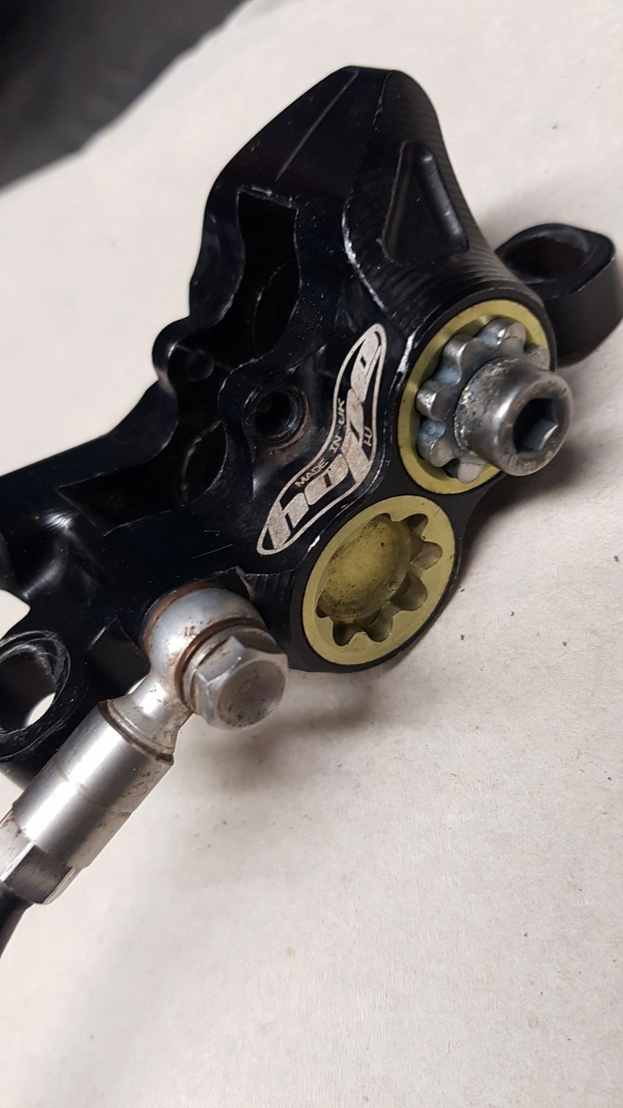

Servade bromsar idag 3 av 8 kolvar var trasiga det var ju kul.....fattar inte hur......Men de har ändå funkat så skumt.
EST
Ja de finns Veloteket fixar men ändå jag har aldrig varit med om att flera kolvar är trasiga. Undrar hur & varför....Har inte haft dessa sen de var nya men jag servade de när jag köpte de å då var alla hela....

Å idag kom ett paket från Neil på veloteket så ska försöka fixa bromsarna i veckan😁
