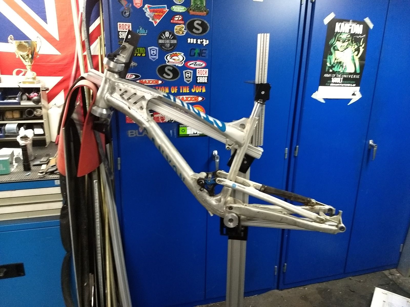

Så nu sitter det en 180mm Domain gaffel på så bb är 340 i mellan läger & ha 61...... Ska bli spännande :)

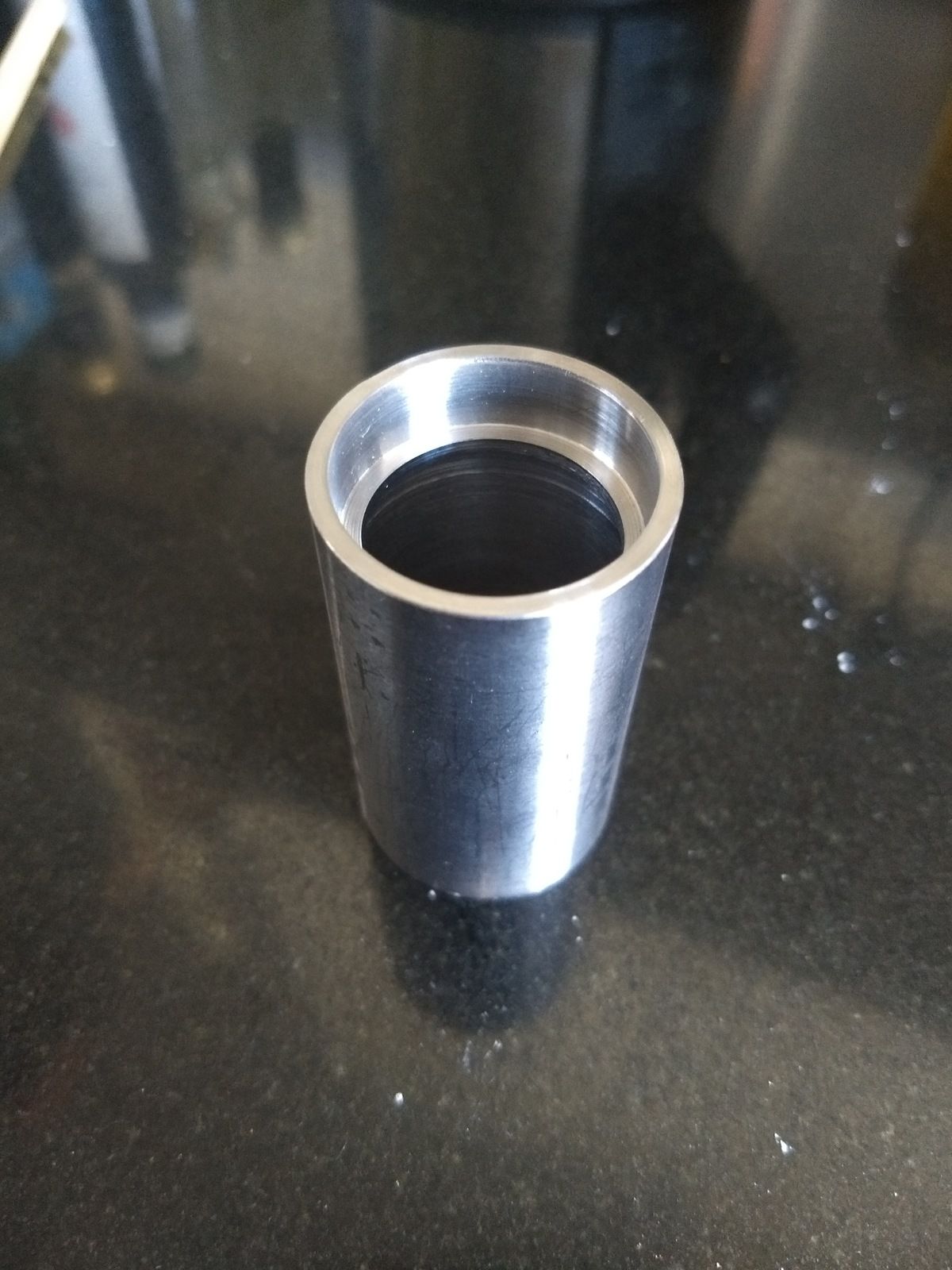

Men snälla är det nån som har en distans till ej bromssidan på ett superstar nav till Ø20 110?? Jag har fulmekat dit en distans som inte sitter på plats :(
Ramjig ,garage å skit

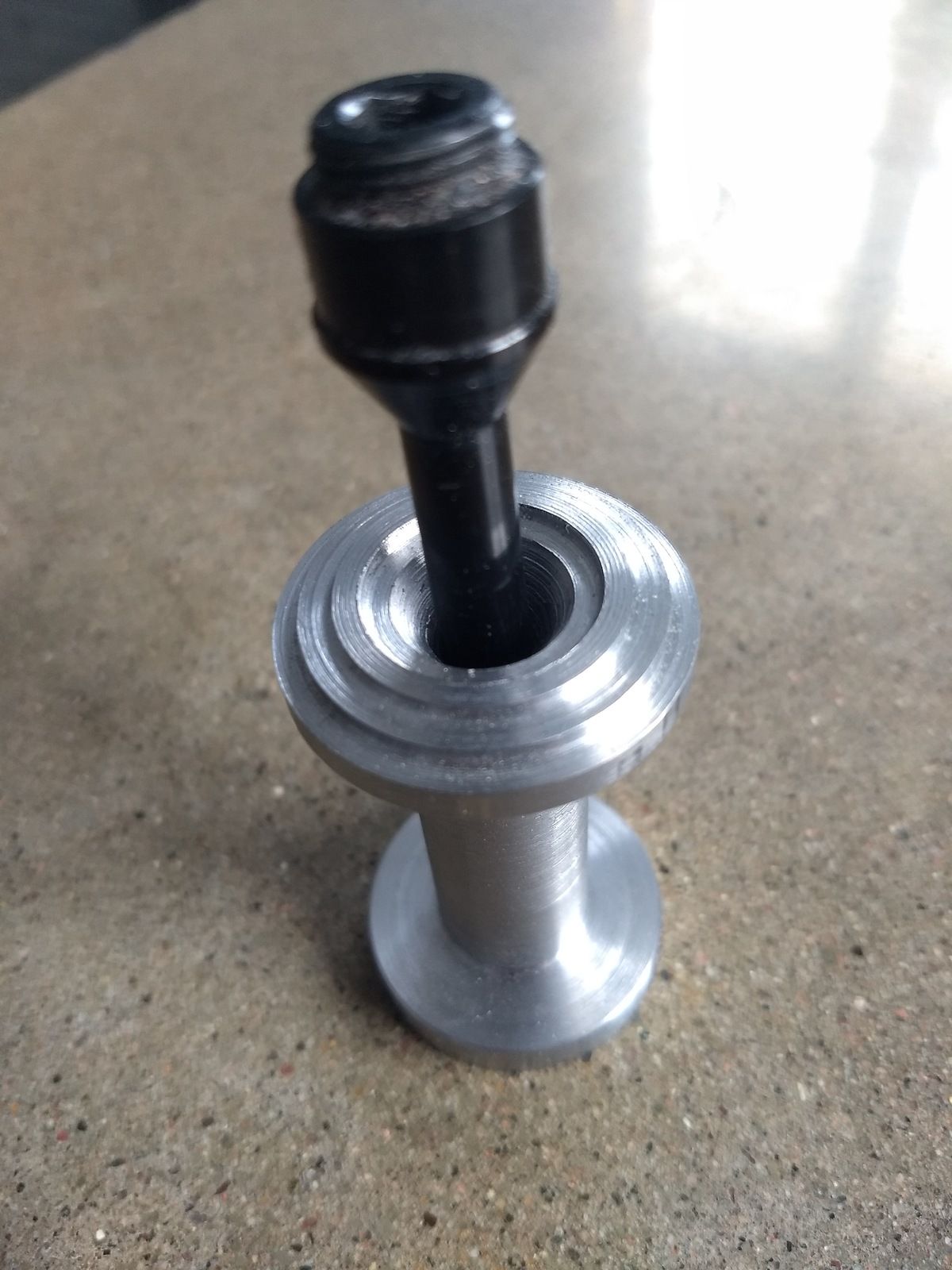

Svarvade mig en distans till framnavet då det ju var 110mm så nu sitter alla nya dämpare & Hopebromsar på :) äntligen en framaxel å "rätt" framaxel till gaffeln med :)

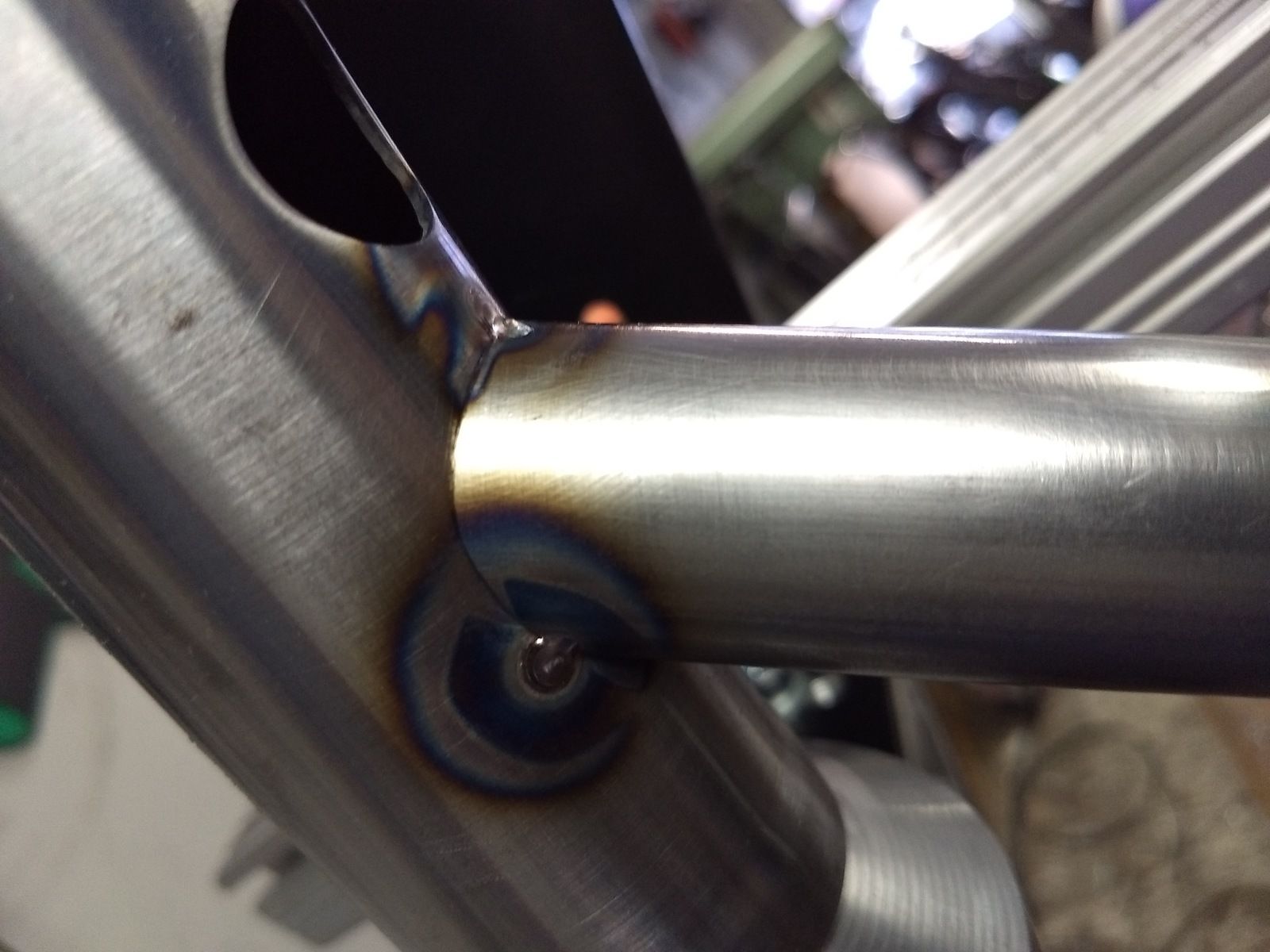

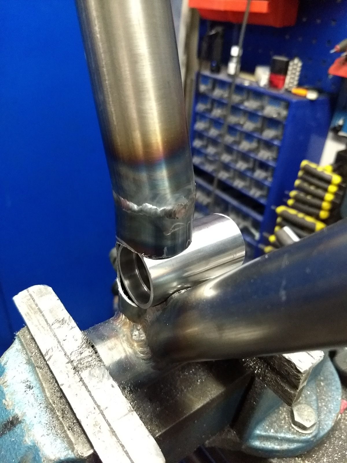

Ehh... Känns spontant som en detalj jag skulle vilja löda istället för att svetsa. :)
Varför då? En Tig ljusbåge känns mycket mer kontrollerad i vart man värmer.
Kontrollerad och koncentrerad, att det blir mer spänningar i materialet, men vad vet jag? Det var min spontana reaktion. Vid lödning värms mer av materialet upp och sprider "spänningarna" men det är väl bara en fråga om rätt efterbehandling?

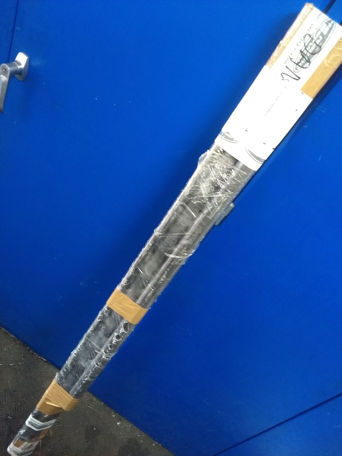

Nu har jag beställt några meter rör?
?????? Betyder det att du börjar ta beställningar snart ?
Hehe nää

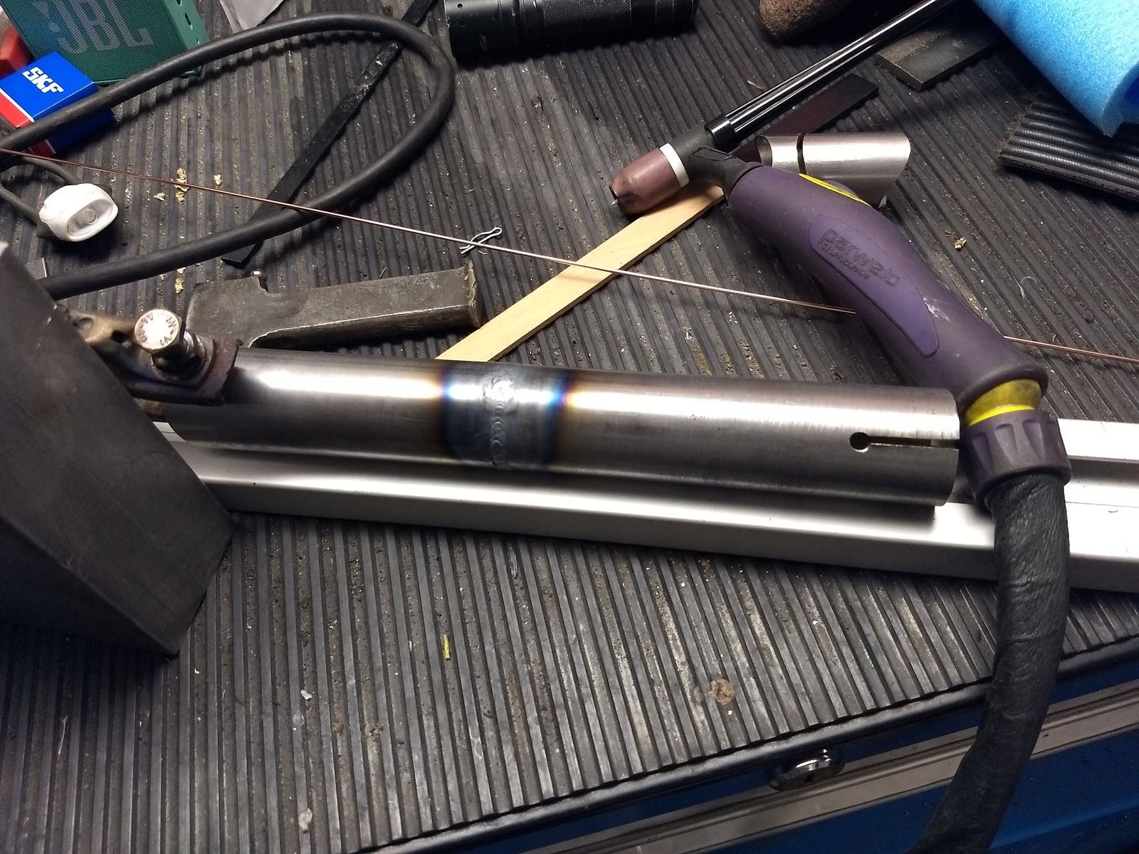

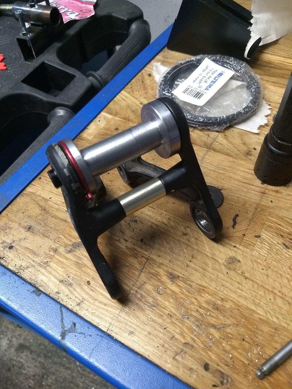

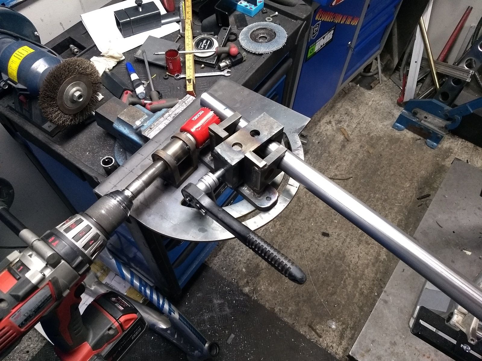

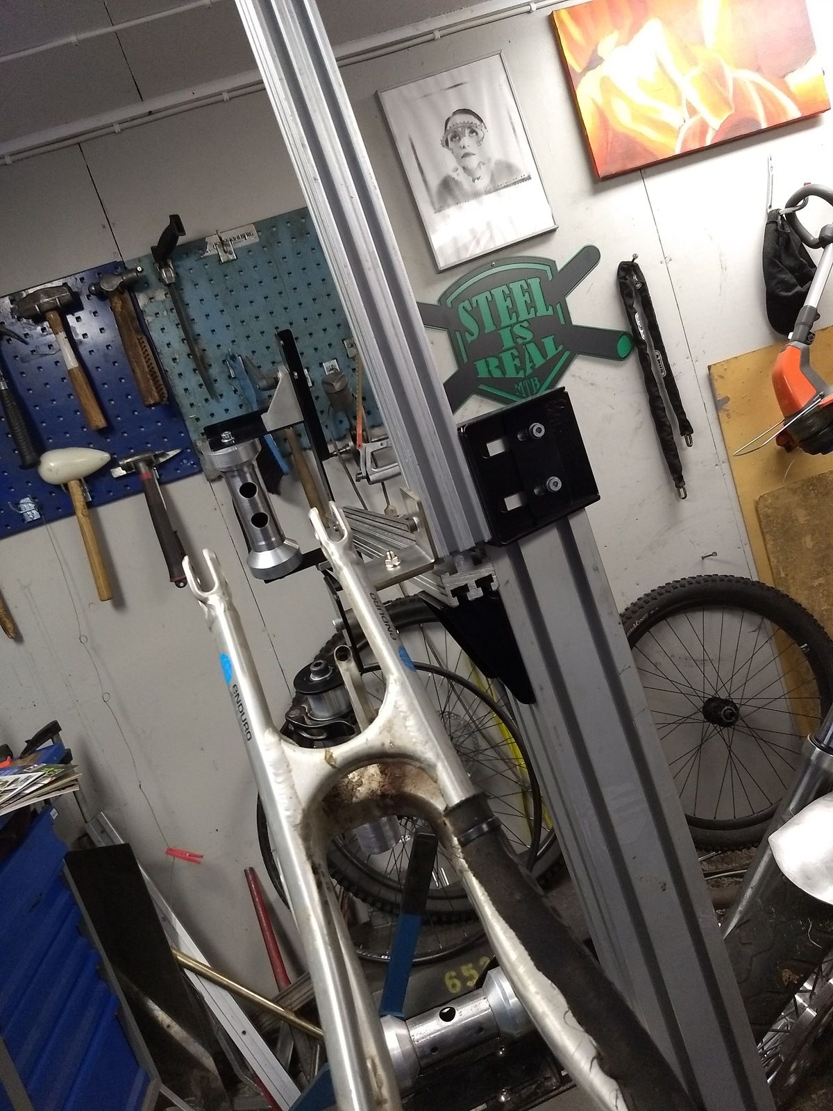

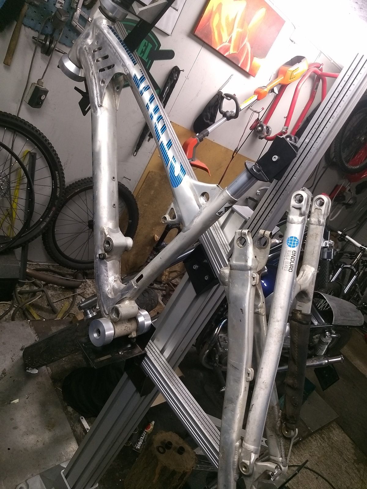

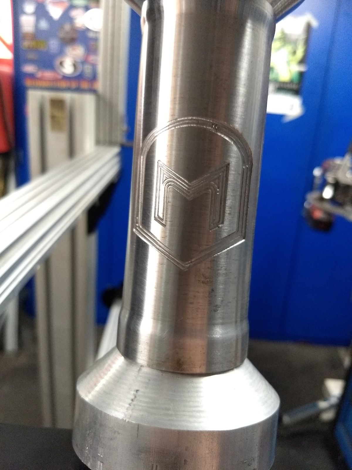

Men nu har jag plockat isär svingen å satan va prylar å special lösningar det är. Inte konstigt att lagrena håller bra. Men nu har jag måttat så det blir till att svarva i det svetsbara ?
Men det började med en halvskiten gänga som inte var så lätt att fixa till. Den skulle hålla axeln så man fick loss skruven som håller den på plats så rätt bra att det gick å rädda!

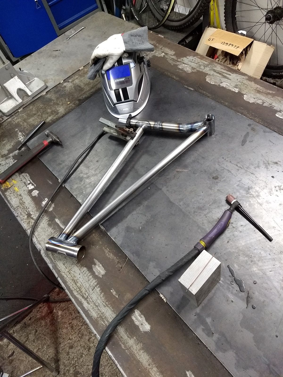

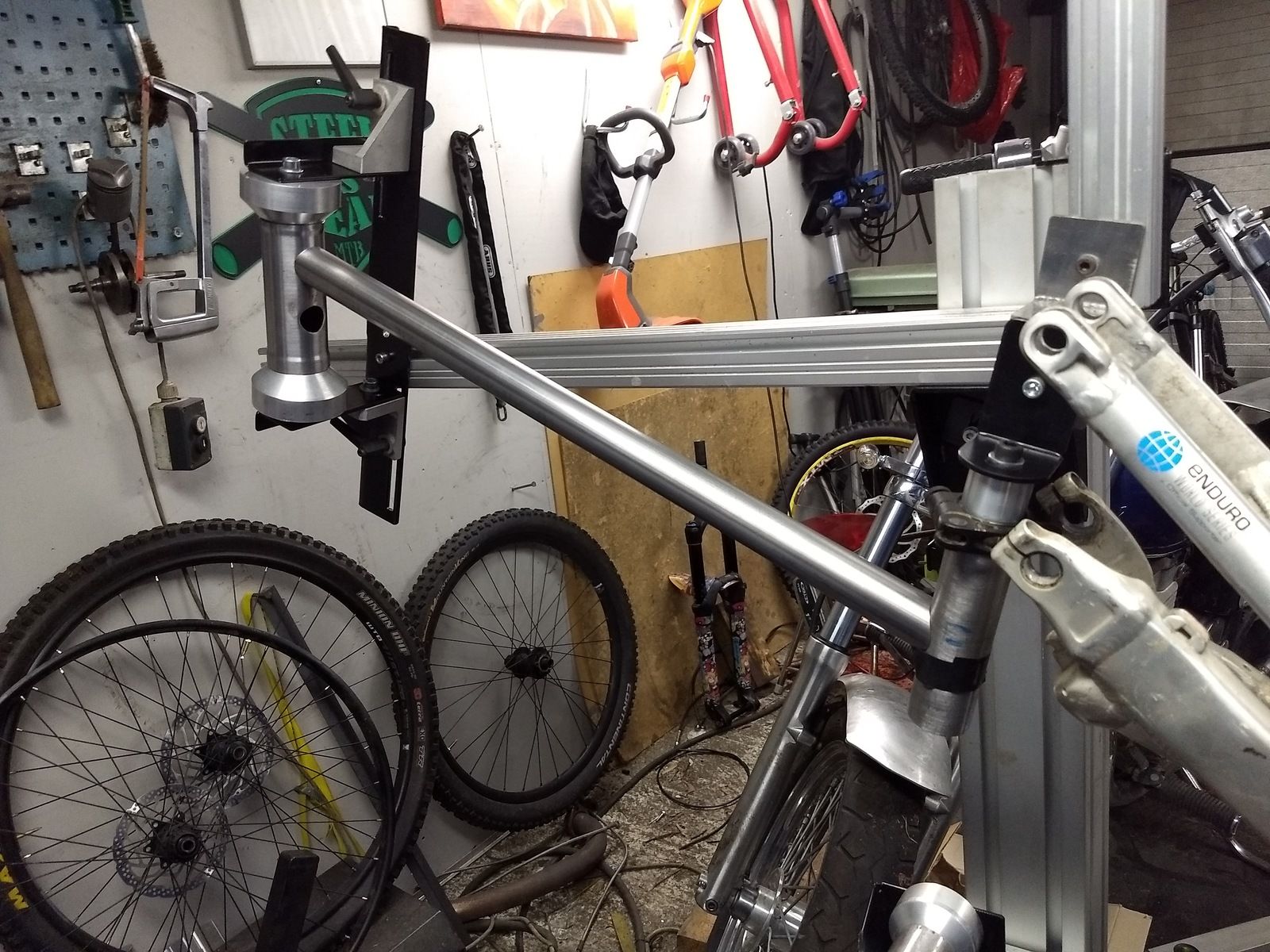

Jaha då kapar vi lite?
Ännu är det rakt...inte så konstigt.
Undrar vart jag köpt styrhuvudet?
Ett väldigt lågt topprör borde funka om man vinklar fram dämparen lite.

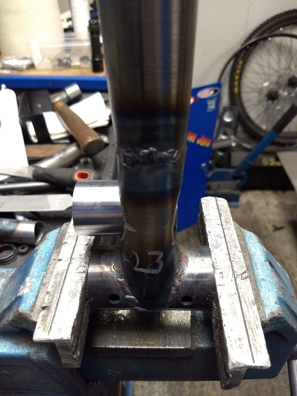

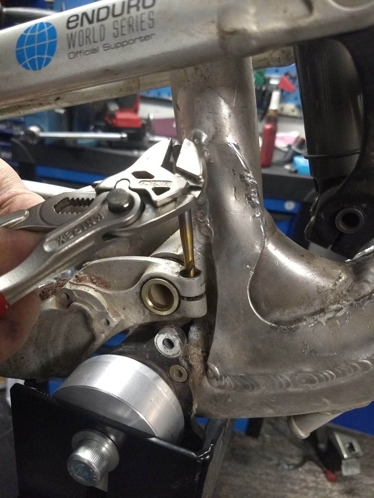

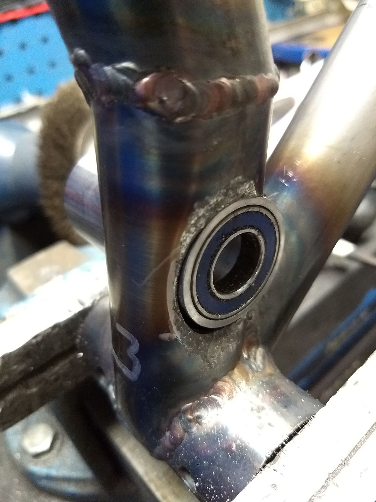

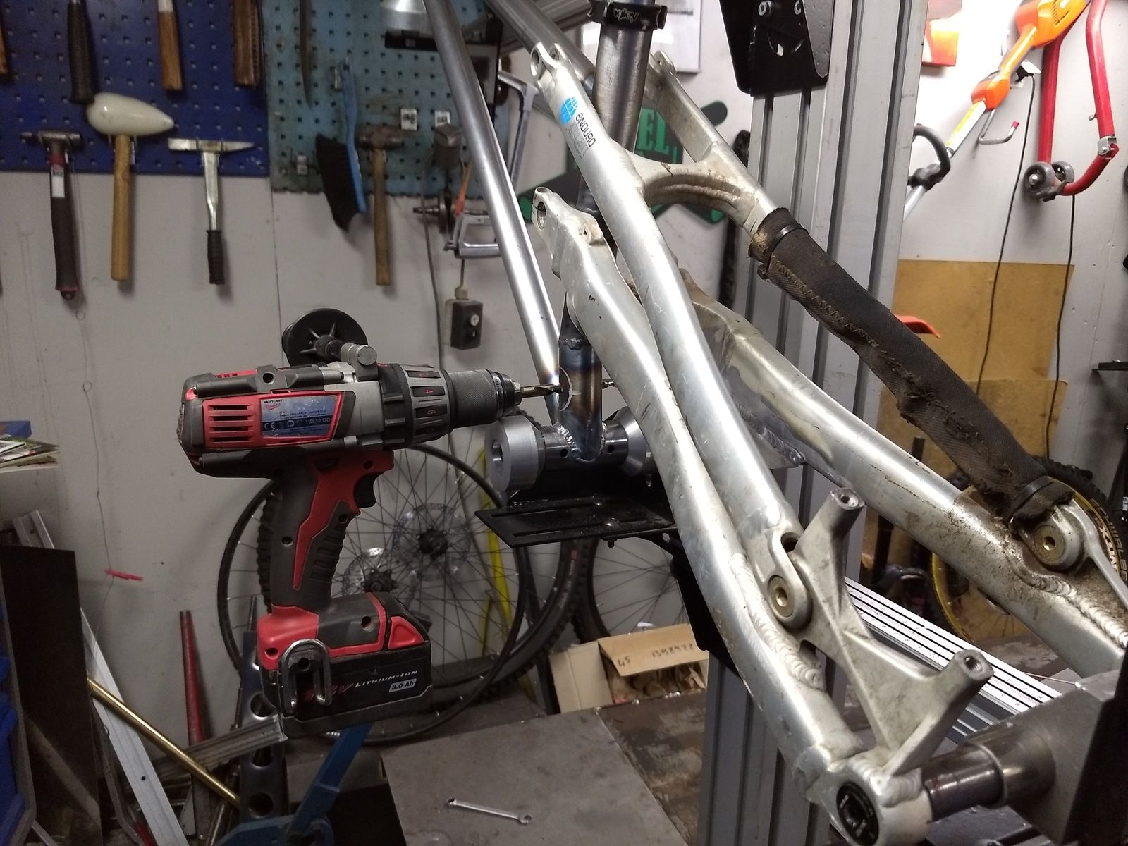

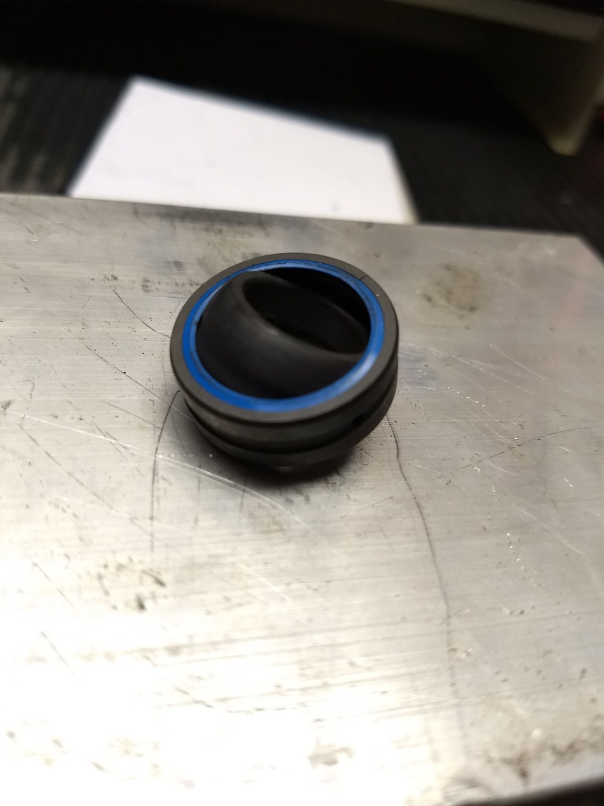

Orkade inte få fram pelarborren så borr stenen fil å kulhammare sen så satt första pivot grejen på plats. Däremot hade jag missat att de var olika lager på de olika sidorna men jag tror att jag bara svarar en ny axel.
Kommer bli lätt att komma åt å svetsa....
Jo inte ska det vara i mitten inte nä det är ju för lätt.
Ja å när den satt på plats så var röret i vägen så kullhammare å vips så var det inte i vägen?
