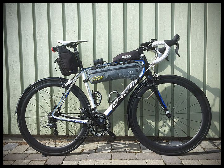

300k: Liten väska. I mitt fall, en ramväska från Apidura. Rymmer vindjacka, armvärmare, benvärmare, slang, multiverktyg och bonkföda
400k: Liten väska + sadelväska. I mitt fall, ramväskan + sadelväska. Rymmer samma som 300k + softshell jacka, softshell väst, tunna regnbyxor.

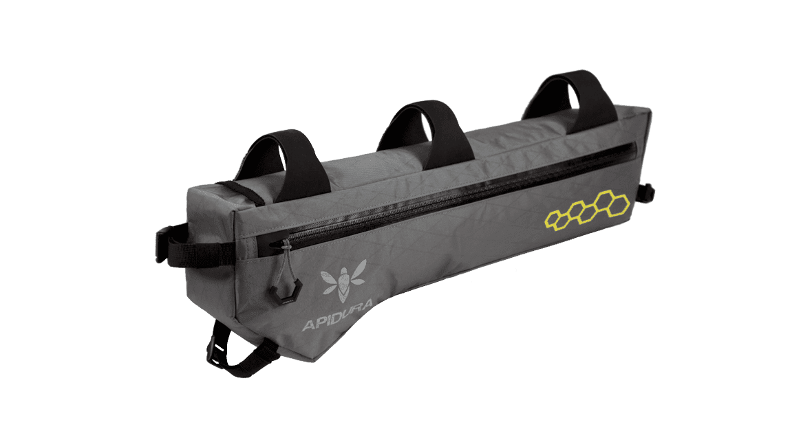

Ramväskan (Apidura) gör så att endast 50cl flaskor får plats. Lösningen kan vara kamelbak eller extraflaska. 1 liter i timmen låter galet mycket, om du cyklar en 60-milare rätt så fort så skulle du drunkna efter 24 liter vätska.

Väskan ger med sig. Det är 500ml flaskor. Flaskhållarna är öppna framtill så det går att "vika" ut flaskan ur hållaren. När man skall sätta tillbaka den, så räcker det att bottnen kommer i, så fjädrar hållaren ut. Enklare än vad det låter. Men 1l flaskor.. nja.

Ok, tack. Då blir det nog lite problem, låter nästan som jag får investera i andra flaskhållare även om jag har 500ml, har ganska osmidiga flaskhållare nu.

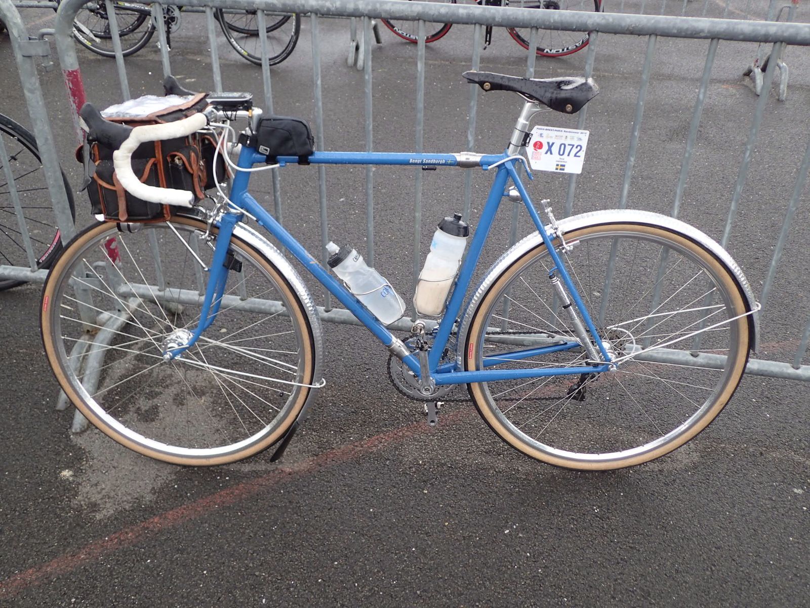

Så här såg cykeln ut under PBP 2015:

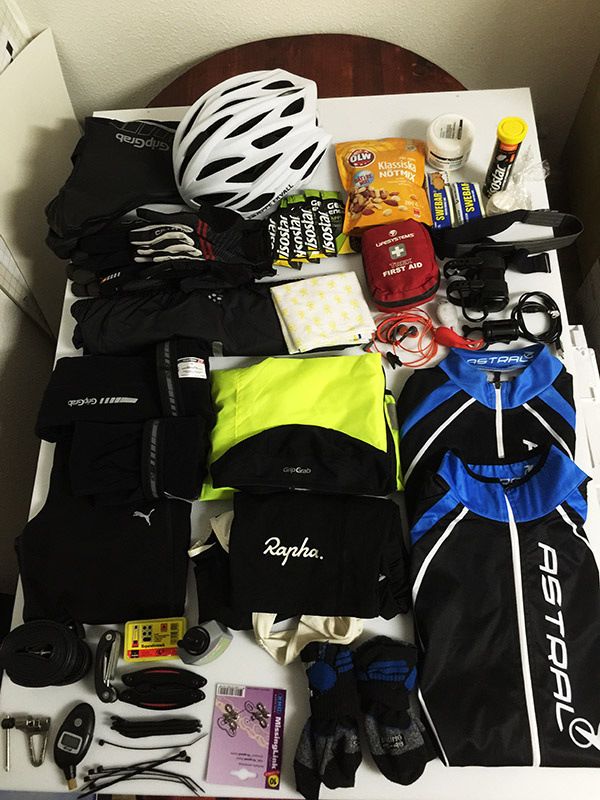

Här kommer min utrustningslista som jag hade när jag cyklade Stockholm - Mönsterås i somras solo non-stop. Nycken till vattenkran och reservdäcket räddad mig denna gång...
Utrustningslista:
Däck: Grand Bois Green Cerf 28mm
Navdynamo
Lampa: SON Edelux II
Lampa reserv: Lezyne
Reservdäck: Conti GP 4000S
Ramväska
Flaskor 2x1 liter
Batteripack till laddning GPS (AAA batterier), iPhone
Sadelväska Carradice Super C Audax
Slangar x 3 reserv
Lagningslappar
Första hjälpen kit
Växelwire
Skiftnyckel
Multiverktyg
Buntband
Silvertejp
Snabblänk till kedja, kedjebrytare
Eker samt ekernipplar
Ekernyckel
Kolsyrepatron x2
Pump, Lezyne
Nyckel till vattenkran (om man inte passerar öppna mackar)
Karta
Kläder:
Tröja sportwool
BIBS
Regnjacka
Armvärmare
Refelxväst
Extra strumpa
Skoöverdrag
Benvärmare
Glasögon
Cykelkeps

Det här är vad jag tog med mig på Sverigetempot senaste gången. Är nog den randonné där jag använt mest packning. Mer behövs nog inte någonstans. Blev nära cykelsemester, pga glest med vandrarhem i norr, fin campingnatur och relativt platt.
Drop-bag ingick, så då skickade jag faktiskt med en del där i stället för att tvätta under resan. Men hade gått vilket som.
Hade säkert gått med mindre packning, men jag hade det bekvämt och hörde i alla fall till de 50% som kom i mål :-)
fast monterat
navdynamo, dynamobelysning med Philips-lampa + laddare med 2 st USB-uttag (hemmagjord), mobilhållare som kan ladda i regn
prylar
plånbok
brevetkort
inplastat ruttkort A6-lappar
liten tygpåse för värdesakerna (tas med in på stämpling)
neccesär inklusive liten tub solkräm, lite dasspapper, litet första hjälpen-kit
elektronik
vattentålig telefon
kamera
bluetooth-högtalare + USB-sladd
usb-sladd till kamera och reserv för mobil
liten pannlampa (AAA)
pulsband (men kanske inte på ren touring ...)
usb-laddbar extralampa (hecto drive)
extra baklyse (inte usb-laddbart, men det har jag sen pbp i år)
liten tygpåse för reservlysen osv
reservbatterier AAA (i dropbag Östersund)
verktyg
reservslang*4 (med 622-hjul kunde nog färre räckt)
reservdäck GP4K
reservekrar*4 (olika storlekar)
pump (road morph med liten tryckmätare)
liten verktygsväska med
multiverktyg
små fasta nycklar
liten tång
kassettavdragare
ekernippelnyckel
3*däckjärn i plast
lätt dubbel konnyckel (inte helt nödvändig)
reservwire broms och växel
liten samling skruv och mutter inkl kloss-skruvar
extra lätt "multimeter" - en röd LED med 1k ohm motstånd pålött (går även som baklyse i nödfall)
ventiladapter presta från schrader om behöver låna pump (inte behövt på någon resa än)
10 cm elsladd
power link
4-5 buntband i olika storlek
liten bomullstrasa 10x10 cm
superlim
lite eltejp runt skruvburken
liten flaska olja
ett par plastpåsar
äta och dricka
lös camelbak (passar bra på liggcykel, YMMV på traditionell cykel)
75 ml-flaska som reservdunk och för påfyllning
camping-sked
matlåda som kåsa
fickkniv (använde långt i från alla funktioner ...)
allsköns mat inhandlad under gång och sen äten på fint ställe
sojamjölk (håller utan kylskåp) + sylt + müsli till frukost om inte annat, + falafel, chips ...
runekakor, choklad, torkad frukt inte att förglömma (men inte för många)
sova
Vaude power lizard 1p-tält (900g)
sovsäck (ca 700g)
sittdynan från liggcykeln som liggunderlag
kläder
lätta men gå-bara MTB-cykelskor
klubbtröja/vanlig träningströja*3 (varav en i varje dropbag)
cykelbyxor*4 (lätta utan blöja, 2 från start och en i vardera dropbag)
långa tights
lätt regnjacka MEC + Vaude regnbyxor för cykelbruk
ullunderställ
lätt ylletröja
vanliga strumpor*3 (varav en i dropbag)
ullstrumpor
tunn mössa
tjock yllehalsduk (från Älvdalen, bra komplement i allt regn)
relativt varma helfingers-cykelhandskar
reflexväst
