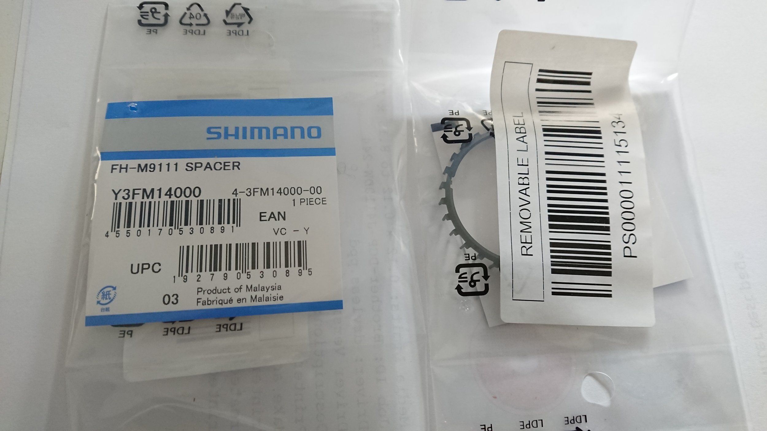

Fick just hem några "Mångtaggade plastbrickor". får se om de håller längre än de gula.......

Visa bilaga 640598
Löser sig problemet med en ny plastbricka? Har fått lite tickande som sannolikt kommer från det här problemet... Hjulen har gått max 100 mil. Gjorde inte alltför mycket research utan tänkte ju att XT-nav borde vara ett tryggt val, uppenbarligen inte..kanske fanns en anledning till att priset var bra på dessa. Får väl öppna upp och kolla hur det ser ut.

Jag har en SLX-freehub med gul plastbricka. Efter infettning enligt Shimanos instruktion ovan i tråden, försvann missljudet. Den svarta brickan är ju märkt som en XTR-del och kanske håller bättre. Efter infettning av min gula plastbricka försvann missljudet, Om plastbrickans taggar är skadade skulle jag byta den, annars enbart fetta in enligt Shimanos instruktion, det är ju ganska enkelt. Någon har enligt ovan i tråden helt enkelt klippt bort taggarna på plastbrickan, se inlägget. Själv är jag orolig att något slits ut i förtid utan taggar på brickan.

Med tanke på hur allt rassel försvann efter infettning redan av den sämre, gula brickan, så tror jag inte du behöver misströsta alltför mycket. Jag har nu cyklat 3000km utan problem på den gula brickan efter vederbörlig infettning. Jag köpte mer än 1st svart bricka, eftersom de är billiga och frakten dyr. Men det är för kommande behov.
Man noterar också att väldigt få på det här forumet har anmält några problem med rassel från Shimanos XTR/XT/SLX/Deore? 12sp freehubar. De svarta XTR-brickorna håller förhoppningsvis bättre. Taggarna på brickan skall ju för såvitt jag förstår fungera som någon slags "Stötdämpare" inne i freehuben.
