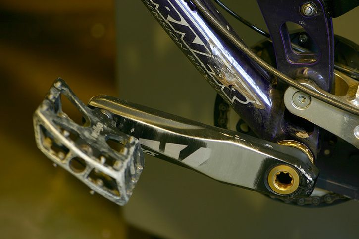

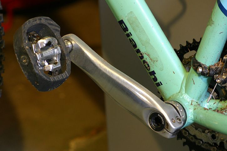

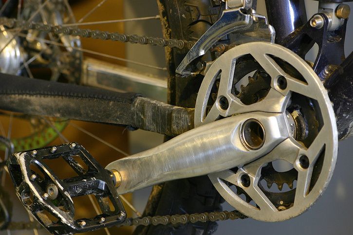

captain8track skrev:
> kan man inte få se bild på de vevarna?
Jepp!
242_4277.jpg ht=483
Här är de första som jag drog av lacken.
242_4279.jpg ht=483
Mitt andra par som sitter på min HT.
Tror jag använde någon form av polermedel på dessa. De håller sig lite finare.
243_4305.jpg ht=483

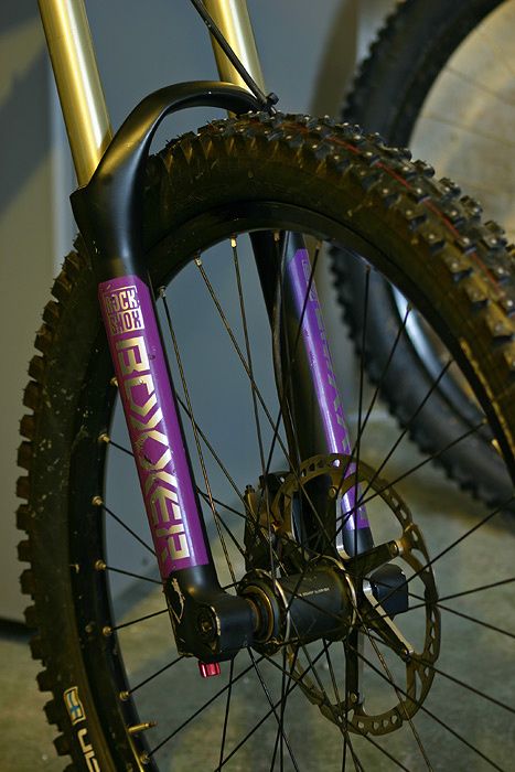

Mina Saint är självpolerande! :)
På tal om dekaler till gafflar och annat. Jag kan rekommendera denna ebay säljaren: http://shop.ebay.com/fast_decalsbikes/m.html?_nkw=&_armrs=1&_from=&_ipg=&_trksid=p4340
Köpte mina lila boxxer klibbor från dem. Kanske lite av "gå över ån" känslan eftersom dom finns i Uruguay... men priset var rätt, frakten överkomlig och leveranstiden var ca en/enochenhalv vecka! Helt ok, med tanke på custom grejjer från andra sidan jorden. :)
Bild på geffeln:
243_4314.jpg ht=700

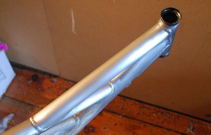

Just det ja inte uppdaterat på ett tag nu haha, Har inte haft tid att fortsätta på det, skrapat väck nästan all rosa färg nu iaf nästan bara aluminium kvar, ska skrapa väck det sista när jag har tid sen kommer det bilder :)
RAWa aluminiumram?
Nu är det snart alldelles klart! Och då kommer det bilder :)
Nu är det så att BUMS S U G E R! ... Iallafall jämfört med det medlet jag köpte igår som heter "Flügger skrap", Den droppar lite mer än vad bums gör men inte så farligt mycket och det tar ca 1-2 timmar sen är all färg mjuk så man kan skrapa väck den med en bilskrapa hur lätt som helst. Medans bums tar typ 2 dagar och sen går inte all färg väck ändå...

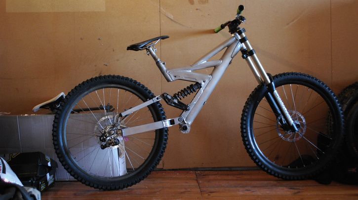

Då var den färdig! :D
Börjat bygga ihop den, Ny låg krona köpt och den väntar på en sunline V1 boxxer direct mount styrstam, Ett par svarta handtag och ett Styre som jag inte avslöjar vilket det blir. Dyrt var det iaf!
Som ni ser så är det färg kvar på vissa ställen och jag nöjer mig med det. Gjort så bra jag kunnat och visst jag kan hålla på tills det är "plåtrent" Men då blir det mer jobb än lön och det är det inte värt eftersom jag ska lacka ramen i Augusti igen lagom till Vallåsen tävlingen :)
btw, Det ser så jevla mycket snyggare ut utomhus i dagsljus!
rawad.jpg ht=405
