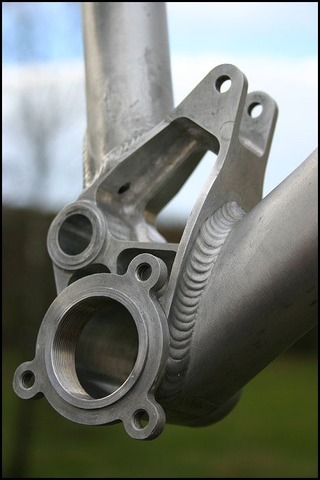

Jag vet inte hur Intense gör, men Turnern som är i första inlägget kan man köpa i princip direkt från värmebehandlingen. Dom rengörs säkert efter svetsningen, men vad jag vet så görs ingen annan behandling. Dave Turner har själv skrivit att det inte har någon betydelse med ytoxidation när det gäller deras ramar. Men det finns kanske olika sorters legeringar som har olika egenskaper?

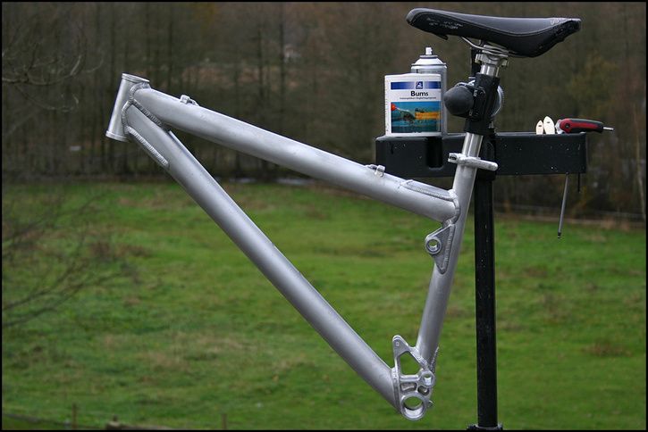

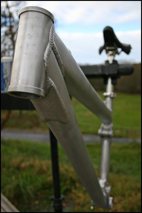

Här är några bilder på min -05 sixpack som jag "bumsade". Den var pulverlackad vit från början.

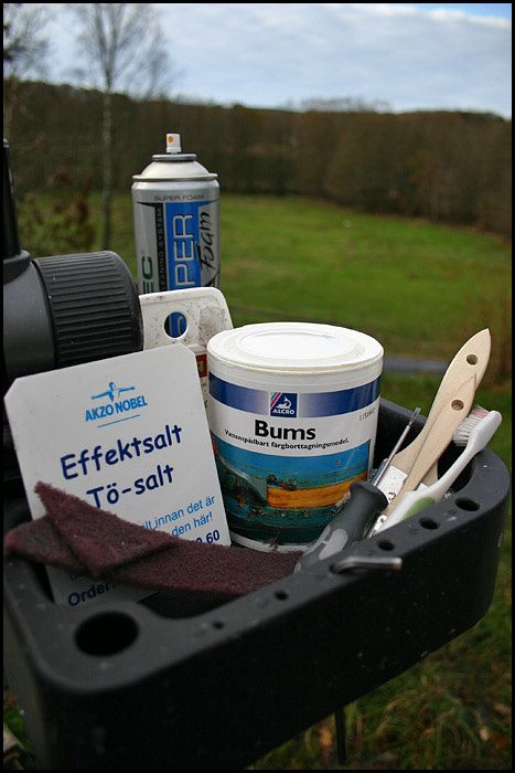

Verktyg, Beckers Bums och diverse skrapor och borstar.
Tar rätt lång tid, dock... :)
(Förresten, den vita plastskivan "Tö-salt" är en vindruteskrapa med reklamtryck.. Jag är tveksam till att behandla aluminium med gatusalt... Raw'ade cyklar kanske inte är så bra på vintervägar, nu när jag tänker på det!) Hihi! :)

Enligt intense själva så gör dom inget med "raw" ramarna efter värmebehandlingen, därav det flammiga utseendet. Om ramen skall målas eller anodiseras blästras ramen eller betas av på annat vis.
Med andra ord är det nog svårt att få exakt samma look på din ram eftersom den troligtvis är blästrad.

Den är inte lik många andra råa ramar jag har sett, därav min misstanke att de gjort något speciellt med den, men jag har antagligen fel, kan vara deras värmebehandling och material som skiljer.

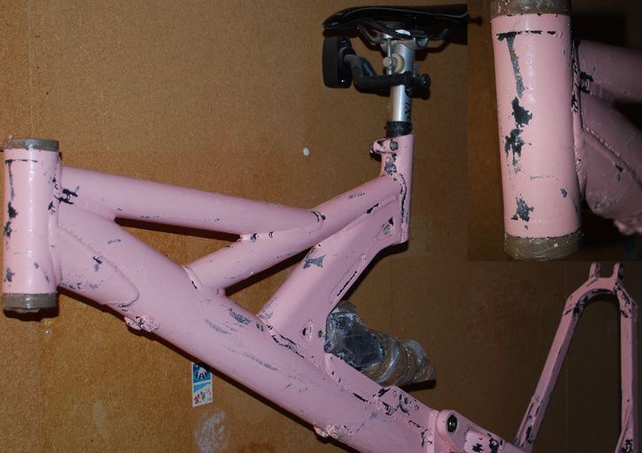

Ehm Flippad_unge.. Det vore bättre ifall du rensa ramen på allt som lager och bussningar (även växeln som jag ser på bilden). Rensa alt så du bara har kvar ramen och svingen i separata delar. Efter det så smetar du in allt i bums och plastar in det. Låt det sen ligga i ett ex antal timmar (angivet på bums-burken), Tror inte det kommer bli så fint ifall du gör på ditt vis..
RAWa aluminiumram?
Färgen har börjat gå väck, Och ja vet att ja borde ta bort allt men jobbigt att plocka bort lager och sånt, bara att göra de sen o ta bums över kvarvarande färg om det blir skit av att.

Jag har fått köra tre omgång, en för klarlacken, en för färgen o sen en sista vända för alla skarvar o skit som man inte fått bort. Ska köpa bums denna vändan o se om det är bättre.

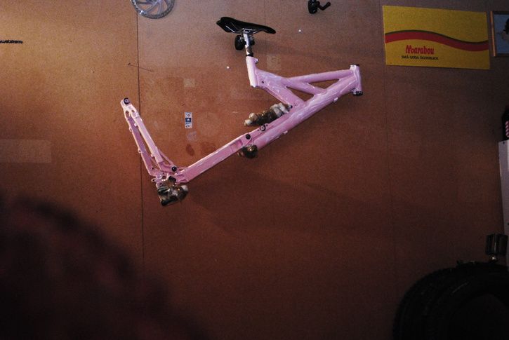

Kom på en sak nu... Har ramen på mitt rum, luktar fränt här och nu ska ja sova här?!? Kommer jag vakna imorgonbitti?
Länkagebitarna e färdiga iaf, eftersom ramen är lackad 2 gånger fick jag bara väck det gröna nu, får köra en gång till för det svarta som va innan :) Fast lite aluminium skymtade man igenom...

Sådärja, försök 2 påbörjat! BUMSat på som FAN! INTE snålat, sedan plastat in alltihop och ska nu vänta 2 dagar innan jag tar väck plasten. Bara så alla vet ska jag göra en "hur du rawar din ram" guide efter allt är klart har tagit bilder på allt som händer och ska ha med vad som funkar och vad som inte funkar :)
