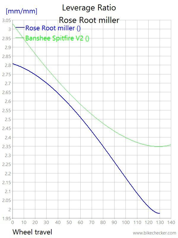

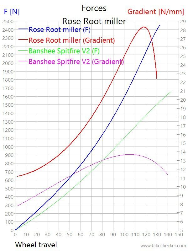

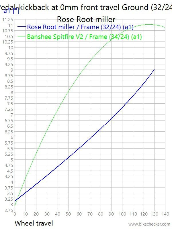

Kan nån förklara för mig varför gradienten för Root Miller ser ut som den gör i sista bilden, med en minskning efter typ 110 mm? Om leverage ratio hade börjat öka vid samma läge hade jag (nog) fattat men inte som det ser ut nu. Men jag är kanske trög...
