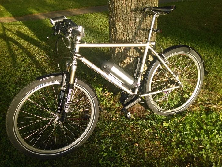

Jag antar att elcyklar inte är särskilt happy-korrekt. Tänkte ändå dela med mig av mina upplevelser av att uppgradera min gamla trojänare Marin Pine Mountain -95 till elcykel.
Lite bakgrund. Jag har en ganska lång resa till jobbet och äger ingen bil. Jag är därför extremt beroende av att cykla. Jag sköter dessutom all veckohandling med min cykel, men närmsta stora livsmedelskedja ligger 7 km från mitt hem. Dessutom är hela vägen hem från butiken en enda lång uppförsbacke. Jag tröttnade sedermera på att komma till jobbet svettig som en gris, eller från matbutiken genomsur av svett.
Jag började på grund av detta läsa en hel del om elcyklar på olika forum, företrädelsevis endless-sphere.com. Att köpa en färdig elcykel var liksom aldrig något alternativ då jag dels är alldeles för snål för att köpa en ny elcykel och dels för att jag finner utmaningen i att bygga på egen hand vara en del av charmen.
Efter mycket om och men föll mitt val på en motor placerad i mitten av cykeln. Detta beroende på att dessa motorer är duktigare på att klättra uppför backar och generellt är effektivare än så kallade hubmotorer, som sitter placerade i naven på hjulen.
Kittet jag beställde heter BBS01 och tillverkas av ett företag vid namn Bafang (ibland även 8fun). Den finns i några olika modeller såsom 250w, 350w, 500w, 750w och 1000w. Beställningen gjordes från en erkänt tillförlitlig återförsäljare vid namn greenbikekit (GBK). Även em3ev.com är kända för att vara extremt pålitliga och erbjuda god support.
Efter beställningen tog det 5 dagar för mig att få kittet levererat från Kina, vilket jag tycker är fantastiskt med tanke på att jag även beställde ett relativt tungt batteri i samma veva från samma återförsäljare.
BBS01 kommer med själva motorn, en tumgas, två bromshandtag, en sensor som känner av cykelns hastighet, en 48t främre drev, vevarmar och en styrenhet som placeras på styret. Själva installationen var en synnerligen enkel historia som involverade följande:
Avmontering av vevarmar, vevlager, pedaler och främre växel (som inte längre används p.g.a endast ett drev fram). Montering av motorn, styrenheten, bromshandtag, hastighetssensor, vevarmar och pedaler. BBS01 passar på cyklar med 68mm vevlager.
Har i efterhand även köpt en programmeringskabel, vilken möjliggör finjustering av motorns egenskaper.
Efter att nu ha använt elcykeln i ungefär en månad så måste jag säga att jag är förbluffad över hur bra ett sånt här paket fungerar. Motorn är i stort sett helt tyst. Kommer man upp i lite hastighet hör man överhuvudtaget inte motorn och kör man långsamt får man verkligen anstränga sig. Bromshandtagen bryter automatiskt strömmen till motorn vid inbromsningar, vilket känns tryggt. Cykeln klättrar som en bergsget och detta är särskilt uppskattat när cykelkärran är fylld med 20 kilo livsmedel. Den längsta resa jag gjort hittills var ungefär 6 mil och då hade jag förbrukat cirka 70% av batteriets kräm.

Ser snyggt ut. Nästan som Boschs system. Vilken effekt valde du? Vad kostade hela kitet? Är programmeringsmöjligheten värt mödan?

För att svara på din fråga Naka.H så använder jag aldrig tumgasen. Har den inte ens monterad på cykeln. Motorn sätter igång när jag trampar helt enkelt. Dock skulle ju ändå min cykel klassas som något annat än cykel på grund av att motorn är märkt 350w.
Programmeringskabeln gjorde faktiskt stor skillnad, jag har ändrat en del parametrar som gynnar mitt cyklande. Kunde bland annat justera så att motorn blev starkare i uppförsbackar. Vill man inte själv hålla på med inställningar och kablar så vet jag att Paul på em3ev skräddarsyr sina paket åt kunderna mot deras önskemål.

Kittet inklusive batteri, frakt, moms och tull gick på cirka 6000. Batteriet är den största kostnaden.

Kan du ta lite fler foton på hur det funkar med drivningen?

Kan man få se någon mer bild som visar lite tydligare hur motorn hänger ihop med resten av drivlinan? Bygga en elhoj av en Kaffenback eller liknande vore kanske skoj inför vinterpendling...

1. Kan du ta lite fler foton på hur det funkar med drivningen? / Kan man få se någon mer bild som visar lite tydligare hur motorn hänger ihop med resten av drivlinan?
Följande är inte mina bilder men där tror jag ni ser hur det hänger ihop.

Jag har ärligt talat inte en susning. Bara själva cykeln är ju inte direkt någon lättviktare (stålram), lägg sen på skärmar, lysen, ballongdäck och typ 4-5 kilo för batteri och motor... Vikten var aldrig av intresse för mig, däremot vill jag kunna lite på att något inte går sönder och det tror jag att jag kan med denna hoj.
4. Är det nåt märkbart motstånd när du trampar utan att ha motorn påslagen?
Ja, tyvärr. Man känner av motståndet. Nu är jag dock lite påverkad av att jämnt cykla med motorhjälp så det känns ju naturligtvis extra tungt att cykla utan motorn. Jag är dock tämligen säker på att det ger ett visst motstånd.

Tack! Såhär i efterhand hade jag nog kunnat nöja mig med 250w versionen som är laglig i Sverige. I standardutförande hade det inte räckt till men med hjälp av programmeringskabeln kan även 250w versionen bli riktigt pigg och fin. I Sverige får ju inte en elcykel ge assistans vid hastigheter över 25km/h och det går också att ställa in just detta i styrenheten, om man vill vara helt trafiklaglig. Själv har jag lagt gränsen på 30km/h, tycker det känns lagom. Har även provat att köra utan begränsning och då blåser man på i 40 knyck på slät väg och vindstilla. Kan gå ännu fortare om man är en stark cyklist (vilket jag inte är).
6. Beställer man bara ett sånt där BBS01-kit å ett batteri med laddare, skruvar på å sen äre bara å tuta å köra?
Ja, sålänge som cykeln du har tänkt att montera kittet på är kompatibel. Till exempel så är inte hydrauliska skivbromsar kompatibla med bromshandtagen. Måste vara mekaniska eller v-bromsar. Och 68 mm bb. Har inte så stor koll på hur det funkar med fotbroms och växlar som är inbyggda i navet. Men har man bara en helt vanlig mtb utan speciella krusiduller så är svaret ja.

Kan tillägga att jag "cyklat" 60 mil sedan jag köpte paketet och hittills har jag inte stött på något problem, mer än att jag var tvungen att dra åt några skruvar lite. Upprepar det sig igen så får jag väl lägga dit en klick loctite.

Synd bara att batterilådan ser ut som en gigantisk termos.

Haha! Det gör den tyvärr. Så här i efterhand ångrar jag att jag inte beställde följande istället:
http://em3ev.com/store/index.php?route=product/product&path=35&product_id=160
Får se till att köra mycket så batteriet dör så jag får anledning till att beställa nåt vackrare :) Funderar dock på att lacka termosen svart...

Sisådär 800 mil senare tänkte jag komma in här med en liten uppdatering.
Hemmabygget går fortfarande som en klocka. Motorn går helt perfekt. Batteriet börjar dock bli lite slitet nu, men räcker fortfarande till 2-3 mil på en laddning.
Har inga planer på att köpa ett nytt paket (dock nytt batteri) utan kommer slita på detta tills det lägger av. Men just nu känns det som att det är riktigt fin kvalitet på grejerna från Bafang.
