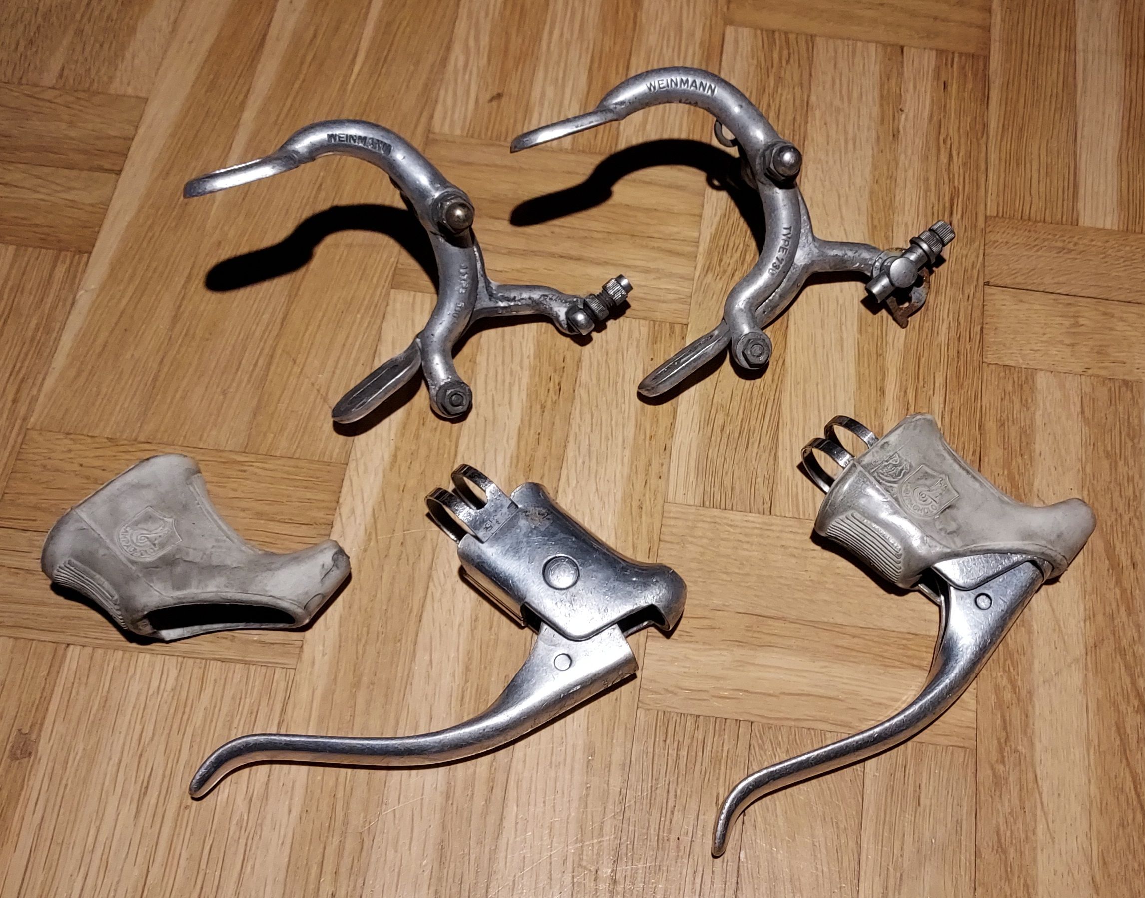

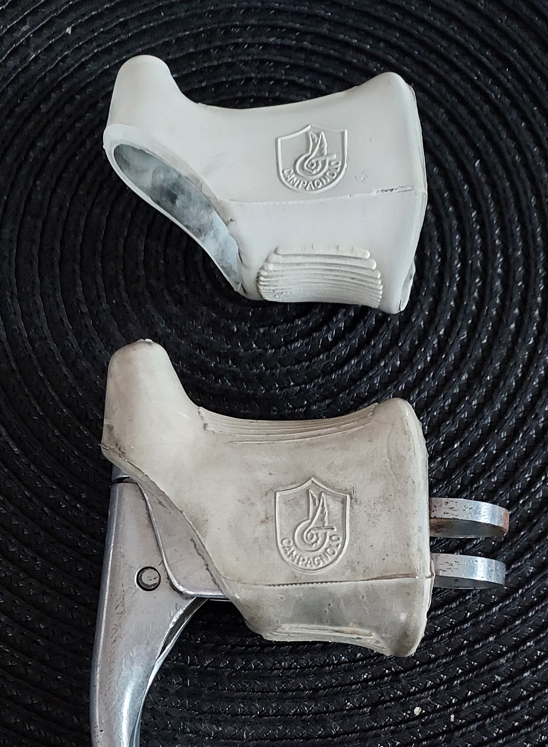

Hej! Jag har ett par grådassiga gummiskydd till mina bromshandtag. Hur rengör man dem så de blir skinande vita igen, som de var när de var nya på 80-talet?
Rengöra vitt gummi bäst...
Gummi blir ju gammalt och missfärgat med tiden så du kommer aldrig att få det lika fint som på det glada 80-talet. Däremot kan det bli betydligt mycket bättre. Ta thinner på en trasa och gnugga lite försiktigt. Efter det kan du tvätta av med diskmedel och vatten. Avsluta med SelaClean gummiförnyare.

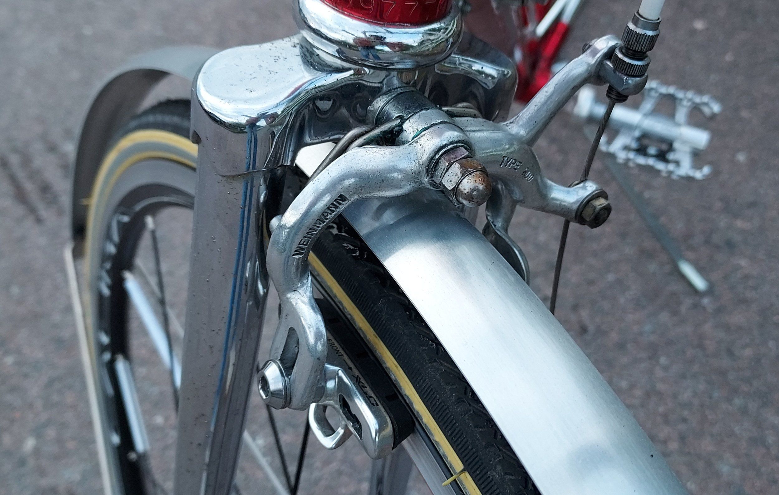

Haha, nja, det är ju min bromsuppsättning jag hade som ung på en annan Crescent-racer. Ska skruva isär dem och renovera o putsa. De kommer förhoppningsvis fungera bättre än nu. Men jag kan ju byta senare om det behövs...
Jag gillar också att det är Weinmann och att handtagen då får samma märke som bromsarna...
