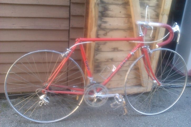

Nu är det ett projekt på g.
Har nyss blivit intresserad av cykling och har därför fått min morfars gamla Crescent att cykla på. Cykeln är ifrån 80-talet nångång och har varit runt på Vätternrundan 5 ggr. Nu är då tanken att jag och cykeln ska ta oss runt igen nästa år. Så den ska alltså användas ganska mycket i träningssyfte så är beredd att lägga lite pengar på den (dock ingen förmögenhet). Den har hängt i morfars förråd de senaste 10 åren utan någon kärlek alls.
Är väldigt ny på det här inom cykling (mer än vad jag läst mig till på diverse internetsidor och forum) så har ingen större koll på vad som behövs för att få cykeln duglig för träning. Storleksmässigt har jag ingen aning, tog en kort tur idag och det ända jag kände är att sadeln skulle behöva höjas. Har ingen aning om storleken på ramen.
Ramen ser fin ut, lite lite små rostfläckar men inga sprickor.
Pedalerna kommer att bytas ut till nya som passar till klossar.
Sadeln kommer också förnyas (även om den har en jävligt fin färg :))
Däcken som sitter på nu är tubdäck men de är ganska slitna och ser rätt risiga ut efter 10 års förvaring. Funderar på att byta både hjul och däck och köra på kanttrådsdäck istället. Fungerar det med nya hjul/däck till en såpass gammal ram? Storleksmässigt tänker jag mest. För/nackdelar med tub/kanttråd?
Bromsarna fungerar hyfsat bra men misstänker att det är lätt avhjälpt med nya bromsklossar och justering av bromsarna.

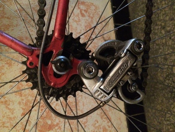

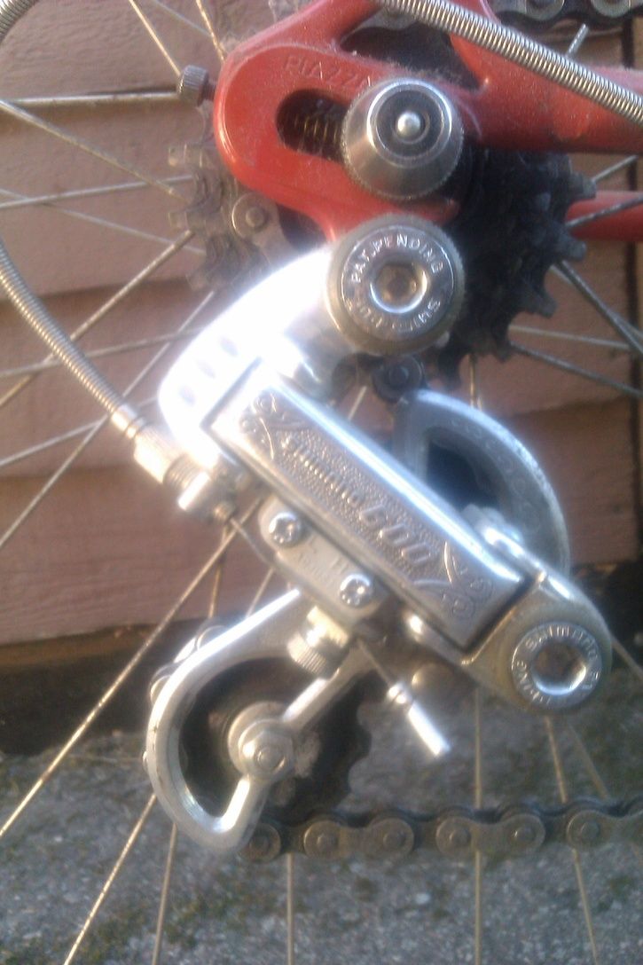

Växlarna som sitter på är Shimano 600, verkar fungera utan problem den lilla runda jag varit ute på den. Är det värt pengarna att uppgradera till en nyare växelgrupp eller bättre att köra vidare på originalet? Några andra problem (platsbrist tex) med att sätta på nya växlar.
Sen har vi ju det här med ramväxelar... :P kändes väldigt ovant... är det möjligt att modifiera så att man får modern växling (dvs växlarna uppe vid bromsarna? Går det att göra själv utan att kostnaden springer iväg förmycket? Är inte direkt van vid cykelmeckande, har väl satt på avhoppad kedja och lagat punktering innan men vill gärna lära mig mer.

Ser ju ut att vara i skapligt skick. Jag skulle inte rekommendera någon större förändring vad gäller ramväxlar, bakväxel, hjul,mm. Priset springer iväg och det är inte värt.
Hur mycket du än lägger ut blir det bara en gammal cykel.
Tvätta, smörja upp, snygga till småsaker som sadel, styrlinda, nya spd pedaler, nya däck, ev nya vajrar men kanske inte nödvändigt.
Moderna hjul passar inte bak, de kräver mer bredd.
Trevlig cykel att börja med. Lägg pengarna på något modernare senare.

+1 Ganska exakt vad jag tämkte skriva. Lägger till att cykeln kommer fungera utmärkt att träna på, samt cykla ensam eller med få i grupp på lopp. Blir du biten och vill cykla med klungor behöver du nog något modernare med reglage på styret. Du kollar väl att storleken är bra innan du kostar på den? Tala om din längd samt cykelns storlek så får snabbt tips om den verkar lagom. Eller är du jämnlång och lik din morfar? Om så är fallet är den nog bra utan mer efterforskningar.

Kör med den som den är efter genomgång. Lite ovärt och dumt att modda sönder den. Låt den vara den gamla fina cykeln den är. Jag hade bara satt på nya tubdäck och varit nöjd med det. Även om du senare skaffar en modern cykel så behåll denna som reserv och för att cykla med på i veteran tillställningar. Men då måste du köpa en cykel tröja i ylle också.

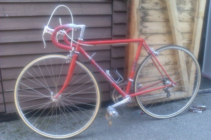

Kolla om du hittar snikmodellen av den hojen (har suntourväxlar och kedjeskydd). Är hjulen raka och fina kan du slänga på kanttråddäck på dem. Ofta kan man hitta de cyklarna för någon hundring eller undanstoppade i något cykelförråd.
Jag har en likadan hoj som du, samma färg och allt. Satte på vit styrlinda och ny vit sadel och Sks chromoplastics stänkskydd och har den som vardagshoj.

Ha! En sån har jag med, min första lvg-cykel. Min funkar som den ska utan några större konstigheter. Har precis som du funderat på det här med hjulen, om man ska byta eller inte, men har bestämt mig för att ha kvar dem. Tanken var att jag skulle cykla halv-vättern med den, men ramlade med skateboarden ett par veckor innan och skaffade en fraktur i underarmen. Det och gipsad arm gör det kinkigt att cykla, men nästa år kan man ju ta hela vättern tänker jag. Vi kanske syns då?

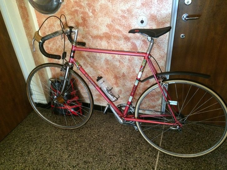

Var faktiskt väldigt lätt att få loss tramporna, tog inte mer än 1 min per trampa :) sadeln var värre dock eftersom sidorna på den gamla sadeln gick ner över fästena.
En lite uppdaterad bild nu med ny sadel och nya trampor(som iofs inte syntes så mycket på bilden ser jag nu :P) och nytt bakdäck. Premiärturen blev igår, sadeln lutar förmycket framåt insåg jag efter den turen så det ska rättas till. Annars kändes den bra, även om jag och ramväxlarna inte är riktigt överens än :)

Ditt val naturligtvis, men de flesta skulle anse att du vänt sadelstolpen bakochfram.

Mycket möjligt, blev lite bristande koncentration just när jag plockade av sadeln :)
