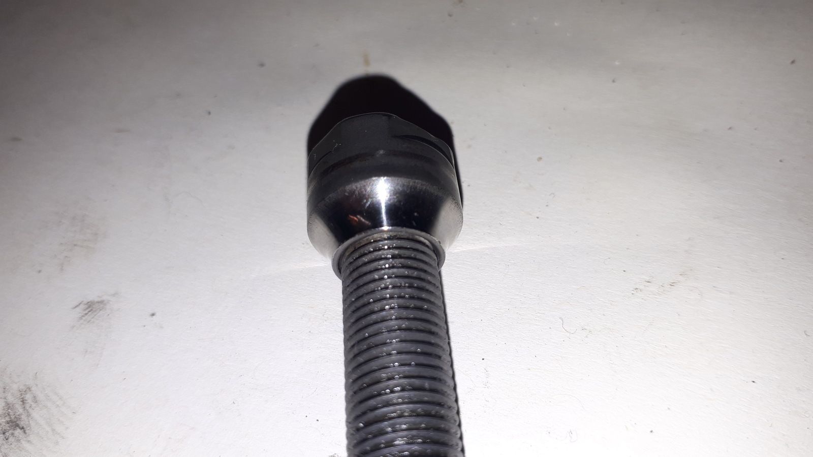

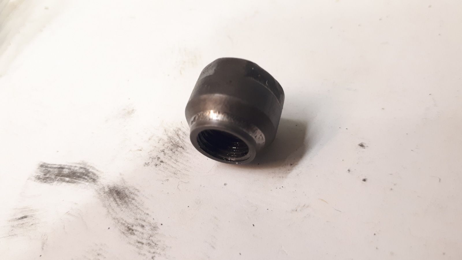

Konan har skador syns på bilden? Byta? Finns dom att köpa lösa?

Konan bör absolut bytas. Jag har köpt nya lagerkulor och även några lösa konor på Sportson när jag renoverat nav. Mina efterforskningar i den vevan fick mig att köpa tjockt litiumfett från biltema.

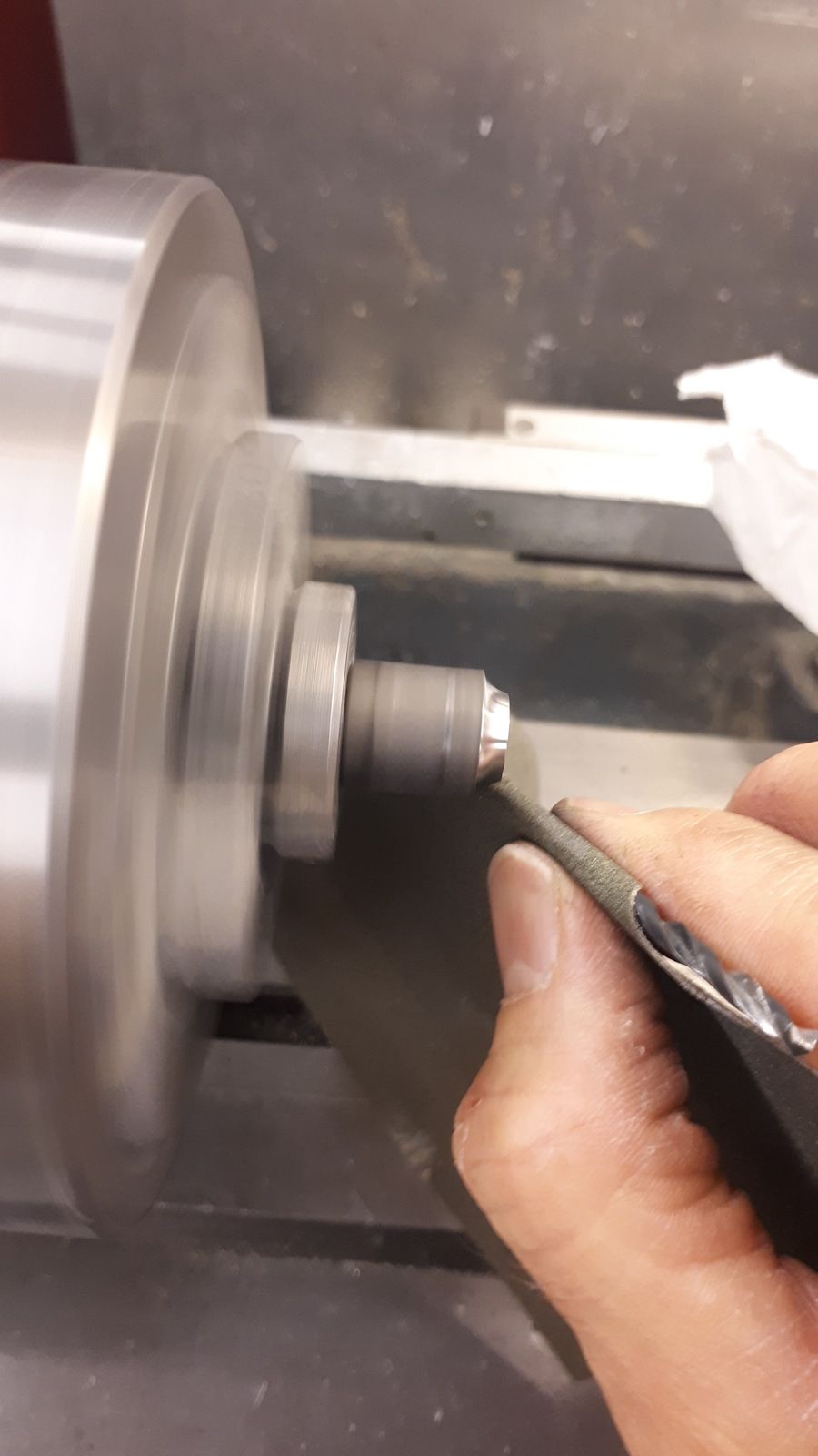

Att hitta kontor till nav har jag konstaterat kan vara svårt. Till finare Shimano verkar det finnas, men till min Nishiki-hybrids "Linus-hjul" gick jag bet och gav upp. Nishiki och de LBS jag frågade (bl a Sportson) tyckte att man skulle slänga ett helt hjul och köpa nytt, för "ingen lagar ett nav" och "det finns inte delar". De hjulen kostar förvisso bara 500-800 kr/st men jag tyckte ändå det kändes miljömässigt fel att slänga när det bara var fel på konorna.
Mina såg ut såhär och hjulet gick (av förklarliga skäl) inte att justera så det inte glappade och samtidigt löpte lätt:
Jag satte upp skiten i svaren och lindade smärgelduk och slippapper/polerduk kring skaftet på ett lagom tjockt borr och slipade till och polerade upp:
Blev blankt och fint. Kanske inte exakt rätt kurvatur, men de har funkat dagligen sen böjan av oktober i alla fall...
Har man inte tillgång till svarv så har jag sett på Youtube att det ska gå att köra i en borrmaskin. Kräver väl en med hyffsat centrerad chuck och med en axel som inte glappar och kastar för mycket, men kan ju vara värt ett försök i alla fall innan du kastar in handduken, nu när du ändå tagit isär det.
Kulor bör gå att få tag i om de skulle vara hackiga och är bara lagerbanorna ok så kan det gå att rädda så... På mitt var det bara konorna som såg dåliga ut.

Johfo, hatten av för kanonlösning! Det är ju förmodligen som du säger en aningens förändrad radie på den konan men är den bara jämn över hela varvet, vilket skaplig hastighet på svarven borgar för, kan jag inte se att det bör skapa några problem. Kul också att det har fortsatt fungera för dig!

Jag har hittat lite konor här. Min kona verkar ha en tätning och nån sån har jag inte hittat än.

Det var en bra sida med konor du hittat. Där kan man säkert hitta nåt som passar till de flesta lågprislager. De i kategorin " Taiwanese Hub Cones" ser ut som de jag set i alla våra lågprishjul. Dock från USA, så slutpriset på en eller två konor kanske blir högt?
Tätningar i våra lager, som ser ut som på dina bilder är ju lösa. Konan är bara en metallpryl. De röda och grå skivorna i din första och sista bild brukar gå att knäppa ur så man kommer åt att göra rent och inspektera ordentligt.
Utanpå dem brukar det vara en gummihätta på ena sidan och på den anda är det väl bara kassettens låsring? Har du mer tätningar?

Den svarta ringen på denna konan är i gummi. Jag har inte tittat så noga mot vad den kan tänkas täta, jag bara antog att det är en tätning. Den sitter iaf på drivsidan så gummit kanske tätar mot den röda plasten i frihjulskroppen.
