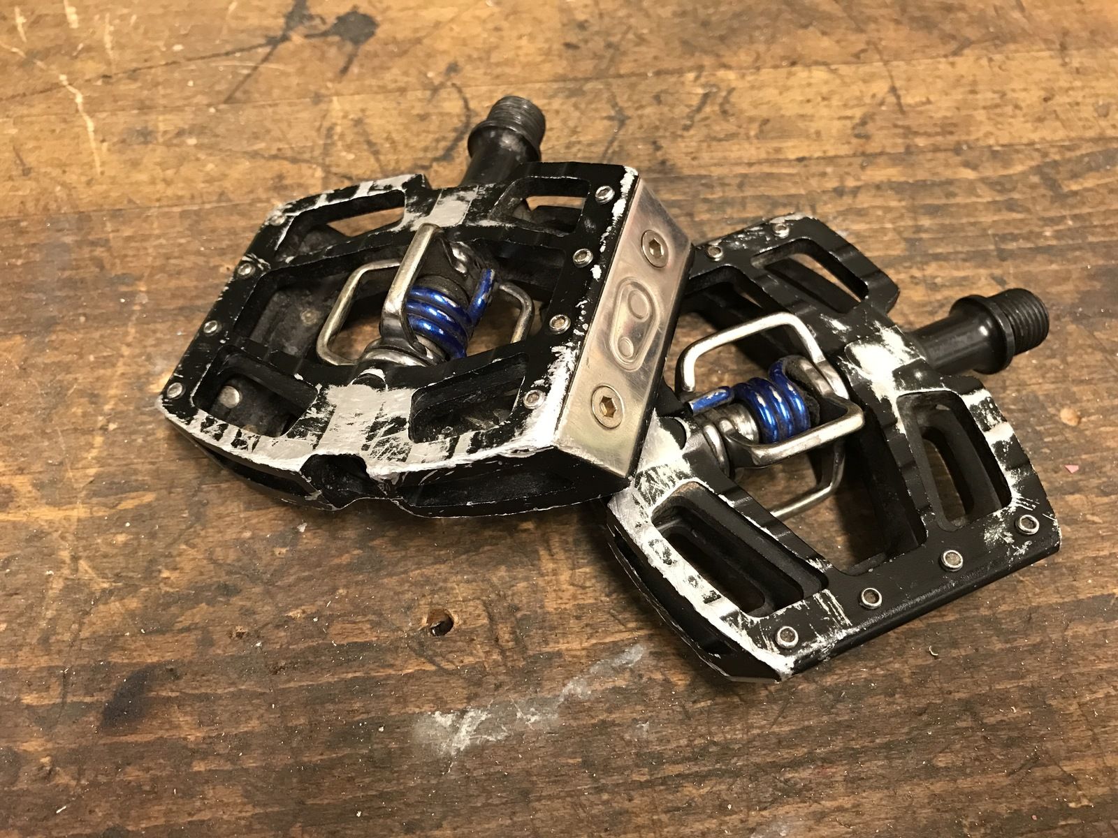

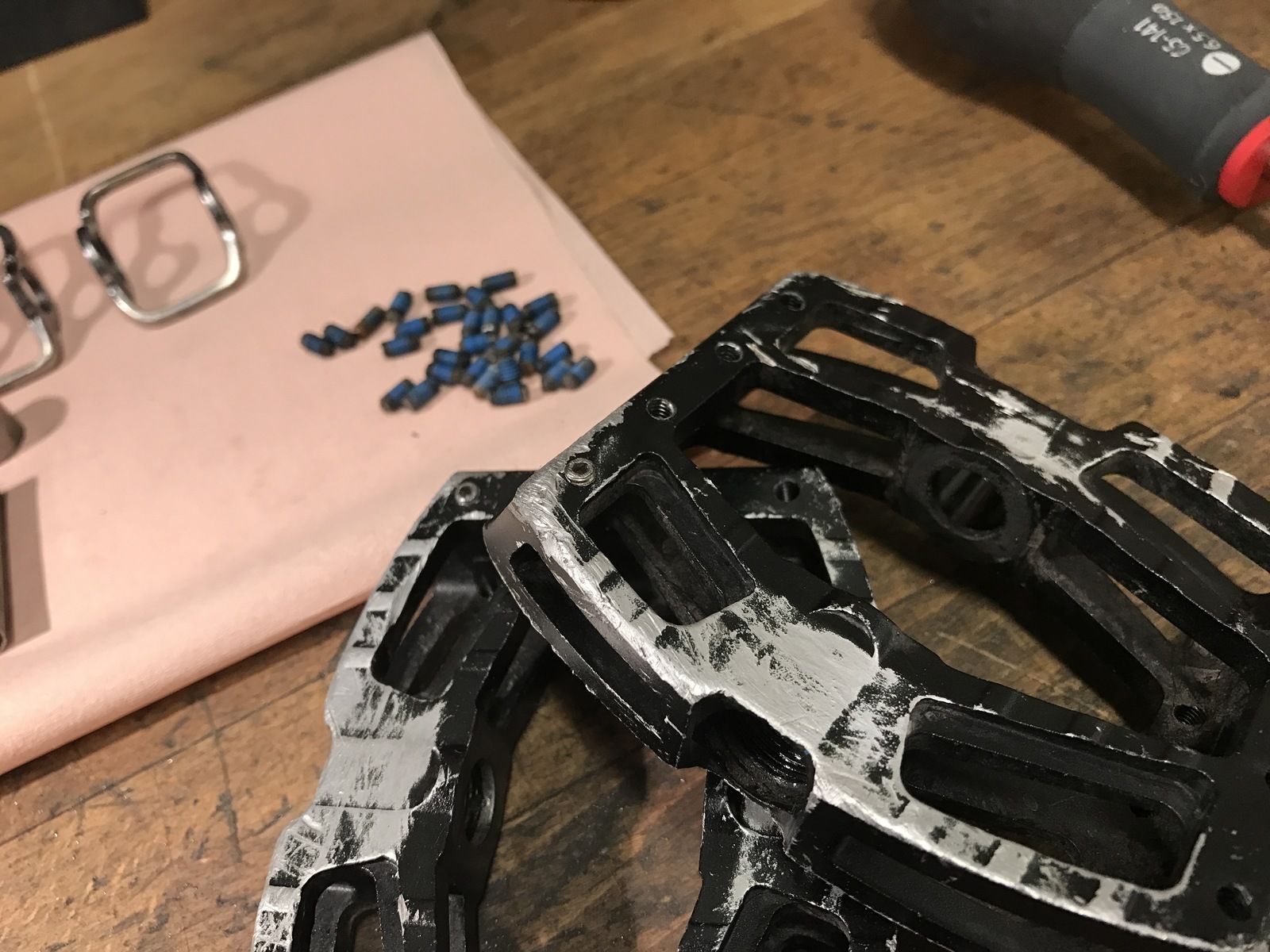

Tänkte att det var dags att skruva isär och ge pedalerna lite kärlek efter två säsonger..
Blev förvånad över hur fina dom var invändigt, man har ju sett och hört några skräckexempel på nätet.
Så här såg dom ut efter 2 år, inte så farliga:

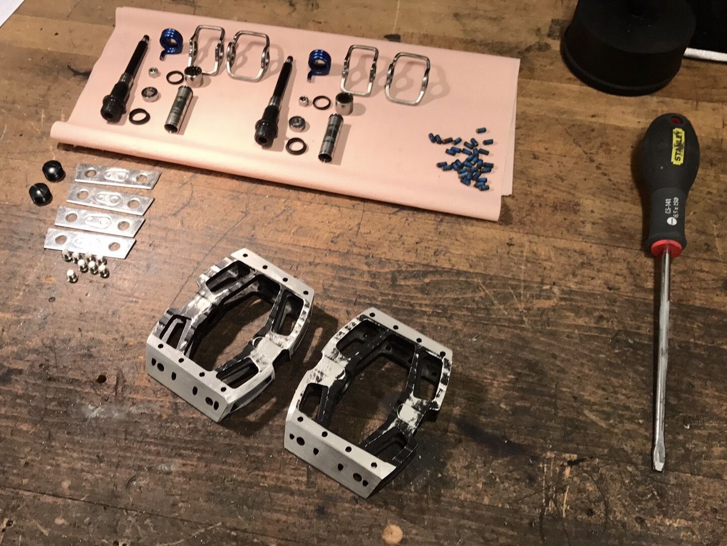

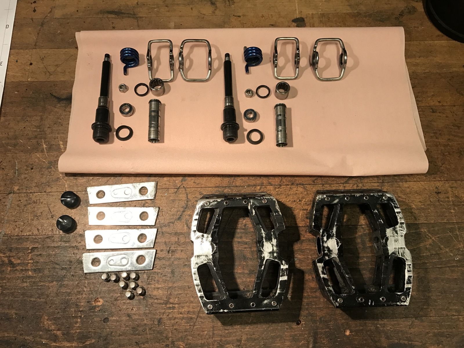

Processen att plocka isär dom är ganska rakt på, skruva av yttre kåpan. Under den hittar man en 8mm mutter, en 6mm insex att hålla emot med på pedalaxeln så lossar muttern. Efter det är det bara dra ur axeln. Sedan är det bara plocka ur lagrena, mot utsidan siitter ett kapslat lager som trilla ut ganska lätt, på insidan sitter ett nållager som jag försiktigt knackade ur genom att knacka på mittaxeln som håller låsmekanismen i mitten. Sen trillar det mesta ut av sig själv. Lite damtätningar som man får vara lite försiktig med om det ska återvinnas
Sen var det bara "pinnsen" kvar, trodde dessa skulle bli riktigt jobbiga men efter att ha petat ur all jord släppte alla utom tre där inte insexen gick..
Men med lite övertalning kom även dom loss

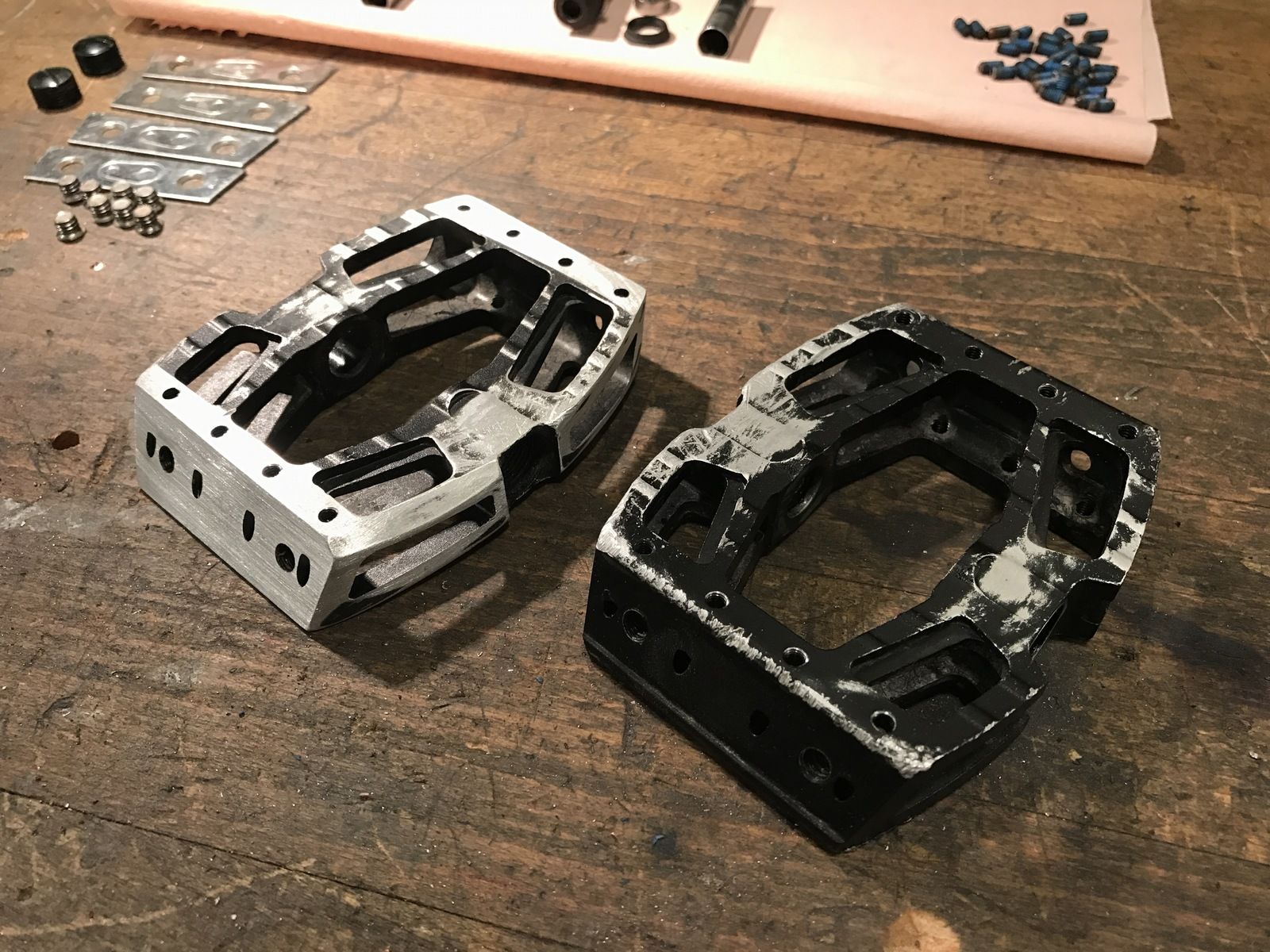

När chassiet ändå var löst så varför inte göra en facelift? Mallet E har ju en cool utfasning i framkant så en sådan fick det bli, och dom fula kromade plåtarna fyller ju ingen funktion så planade ner dom sidorna med:

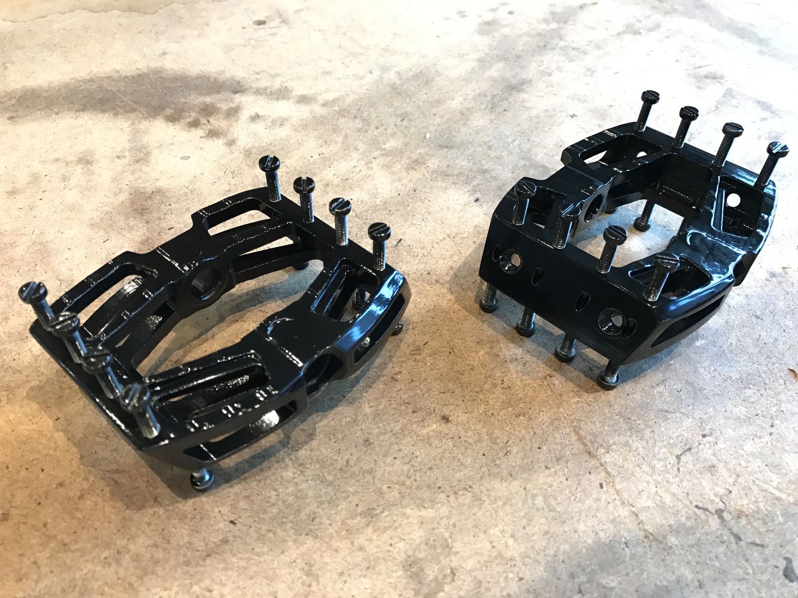

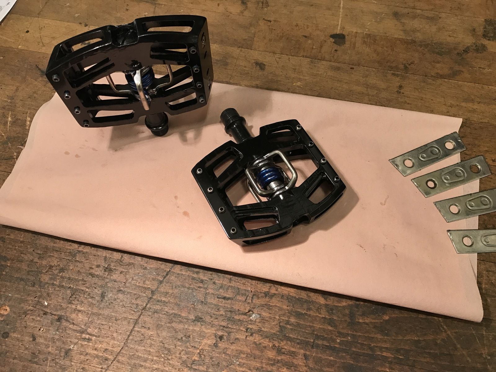

Och båda två, lite slipning och kärlek kvar sen stänka på lite ny färg:
Hoppas det kan inspirera någon, imorgon ska jag slipa klart och stänka på lite ny färg!
