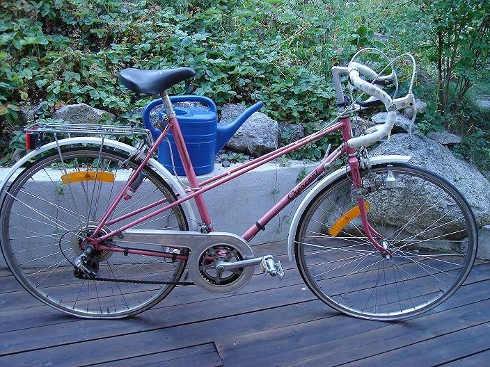

Kan man enbart klarlacka en stålram utan någon primer under, så att man behåller stålfärgen? Eller fäster lacken alldeles för dåligt då?
Ska fixa till den här cyklen till min kvinna, hon tyckte att den råsa färgen var lite för flickigt.

Det funkar absolut. Jag har gjort så på en av mina cyklar och det verkar hålla rätt bra. Det enda förarbetet var att tvätta av metallen med vanlig t-röd.

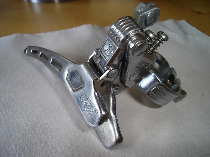

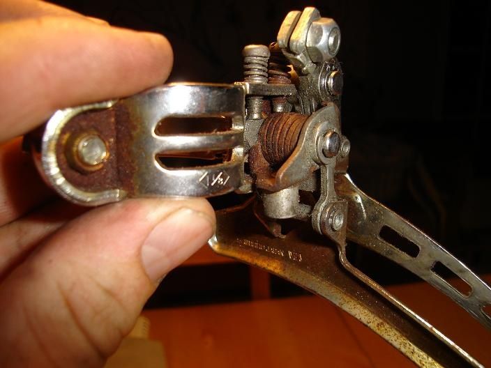

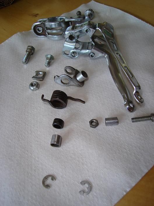

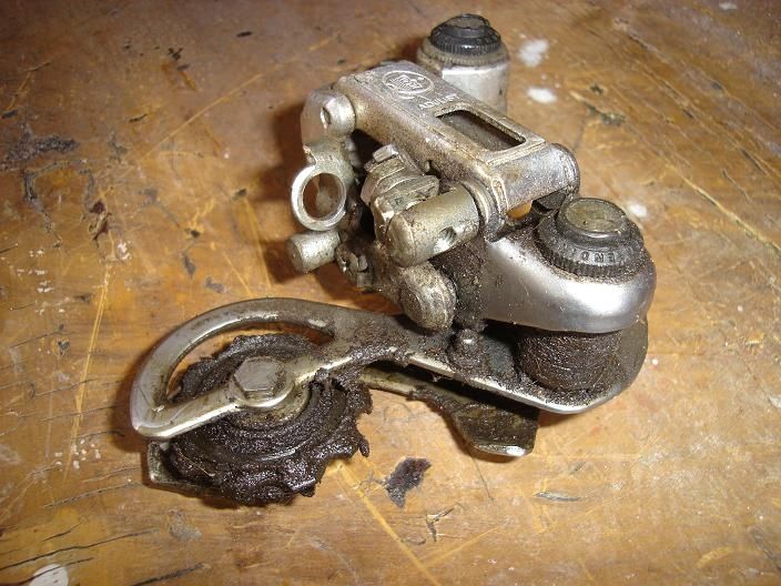

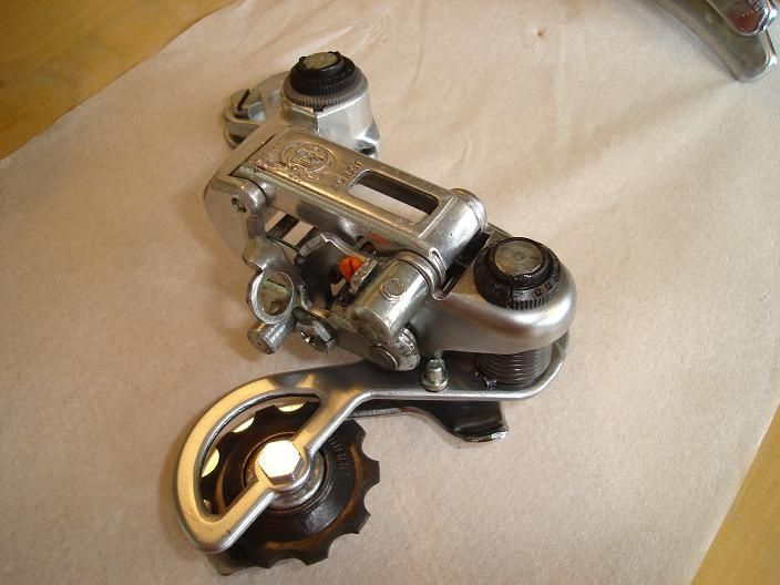

På grund av dåligt väder har ramen lagts åt sidan tillfälligt. I stället har jag tagit mig ann växlarna, som var lite smutsiga.
bakvxel.jpg ht=528
framvxel.jpg ht=528
Efter att ha tagit isär dem , putsat och fettat ser dom ut så här.
framvxel_sprngd.jpg ht=704
framvxel2.jpg ht=528
bakvxel2.jpg ht=528

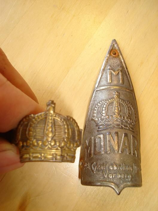

Hittade de här märken på ett cykelvrak i en kontainer på jobbet. Tänkte sätta dem på ramen när den är klar. Den lilla kronan har en spricka i sig, någon som har en bra lösning på hur man fixar det??
monark_mrken.jpg ht=704

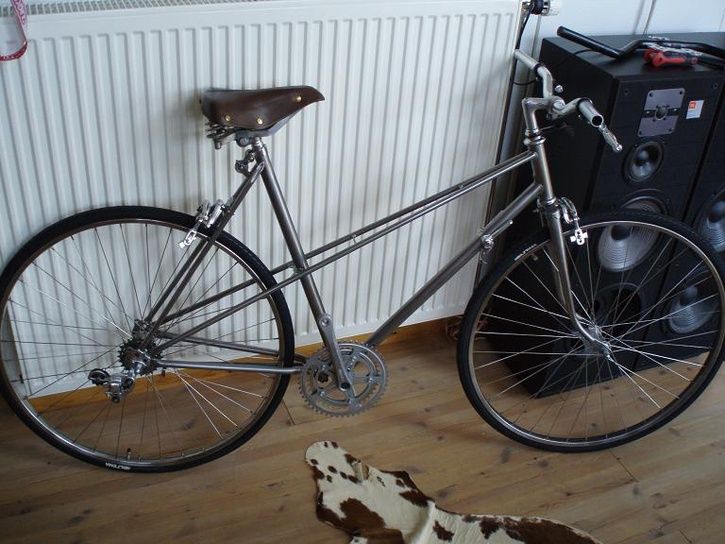

Ram är nu fördiglackad, så nu är det bara märkena som ska sättas på. Detta får vänta då jag ska förflytta allt till sthlm (börjar skolan).

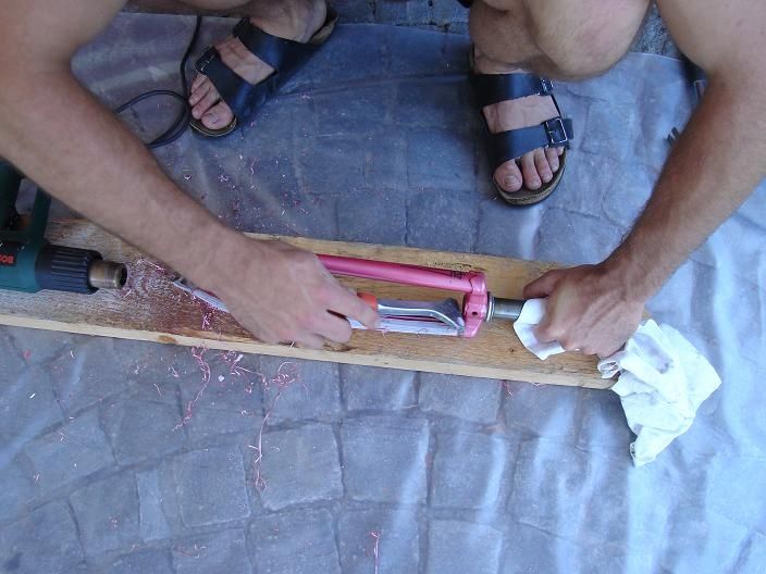

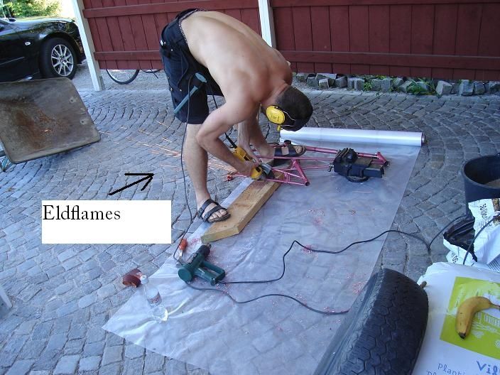

Att få bort all färgen tog typ en halv evighet, började med att använda värmepistol och färgskrapa.
vrmepistol.jpg ht=528
Lacken gick väck ganska lätt på de ställen jag kom åt med skrapan. Primern under lacken satt dock kvar.
Därefter använde jag stålborsthuvud på borrmaskin vilket var bra för att få bort primern och komma åt på svåra ställen, vilket det fans gått om på den här typen av ram med två topprör eller var det nu heter. Det var ganska lätt hänt att borren skuttade iväg och då slog i ramen vilket gjorde lite märken som jag inte orkade slipa bort...
Det gammla blocklåset som satt fastsvätsat på ramen tog jag bort med en vinkelslip. Då kom det eldflames! Det var mäcktigt.
eldflames.jpg ht=528

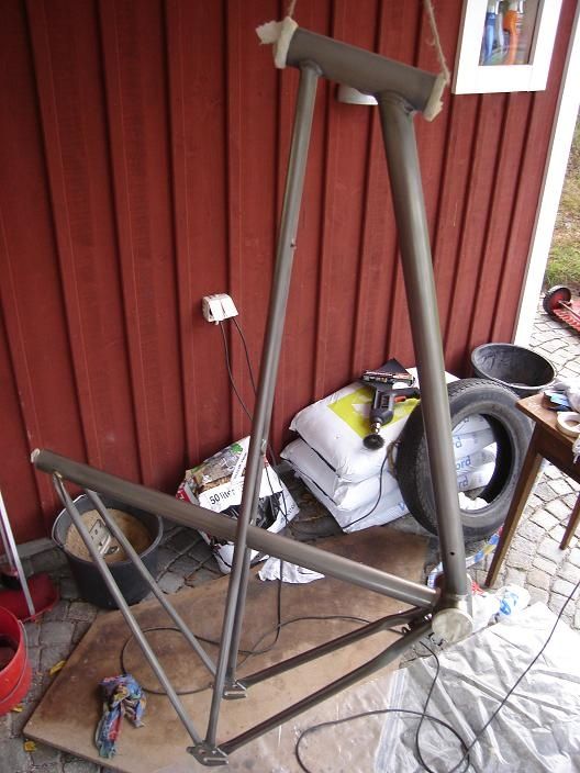

Slutligen så våtslipade jag med 400 papper och körde sedan på med autosol. Sedan torkade jag av med T-röd och började spraya.
ramen.jpg ht=704
Några saker jag lärde mig/ misstag jag gjorde som kan vara värda att nämna är:
- Häng ramen i typ ståltråd eller något som inte går sönder. Jag hängde först upp i hampa snöre som släppte ifrån sig små bitar på den våta lacken. Det retade mig.
- Tvätta inte den nya lacken (biltema) med t-röd. Efter att jag använt upp en burk klarlack på ramen och kände att jag ville han mer,tog det ett tag innan jag fick tummen ur och stack till biltema för att köpa. Innan jag skulle börja spraya igen så tvättade jag ramen med T-röd vilket fick den redan lagda lacken att bli lite flamig och börja gå bort. Detta kanske bara gäller biltemas lack.

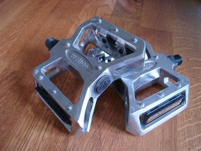

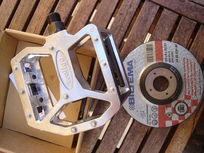

De här pedalerna från biltema för 50 spänn ska sitta på. Körde lite med vinkelslipen här också, sen våtslip 120, 240, 400 för att få dem att se lite nättare ut.
pedal_1.jpg ht=528
pedal_2.jpg ht=528

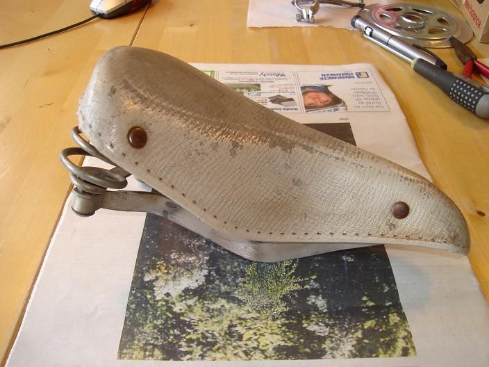

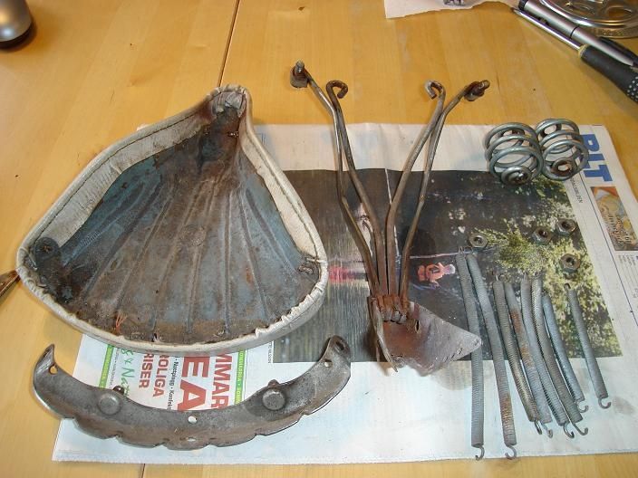

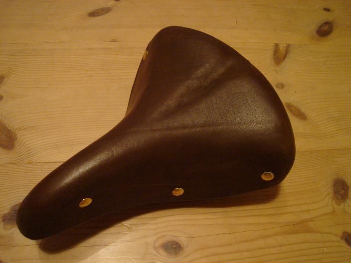

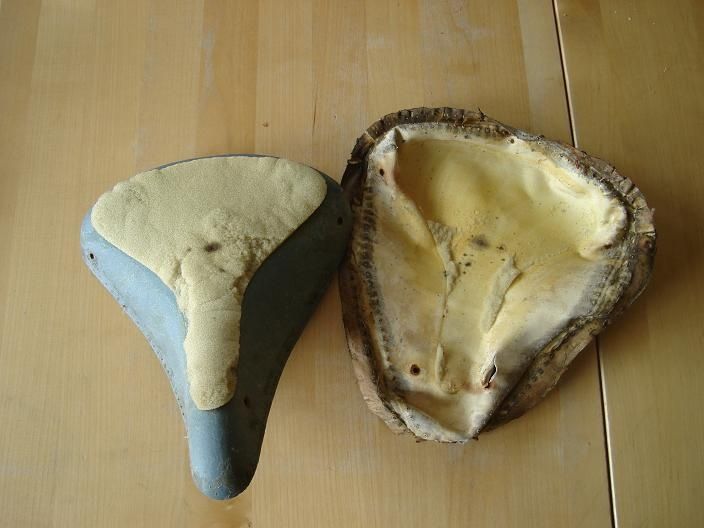

Så var det dags att fixa sadel. Den som satt på var helt paj så jag bestämde mig för att fixa till en gammal sadel från en annan cykel.
sadel_1.jpg ht=528
Först plockade jag isär alla delar.
sadel_2.jpg ht=528
Därefter drog jag bort den gammla klädseln.
sadel_3.jpg ht=528

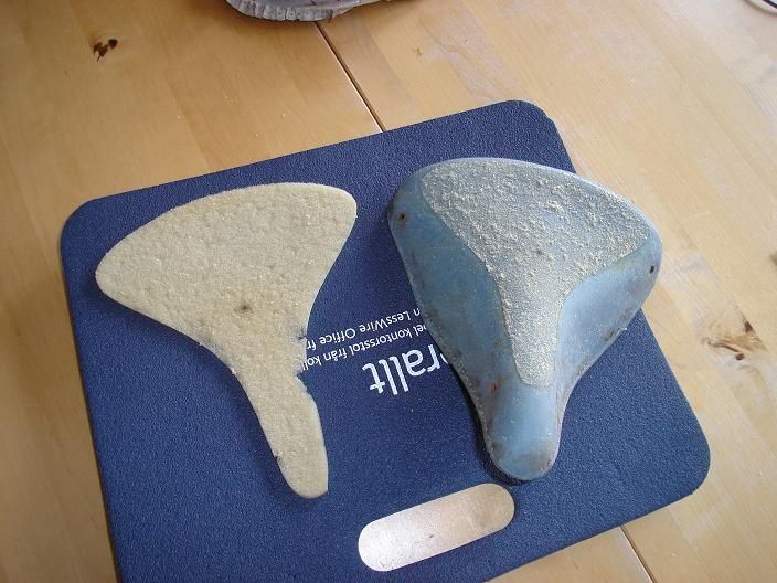

Den gamla stoppningen tog jag försicktigt bort för att användas som mall för den nya stoppningen.
sadel_4.jpg ht=528

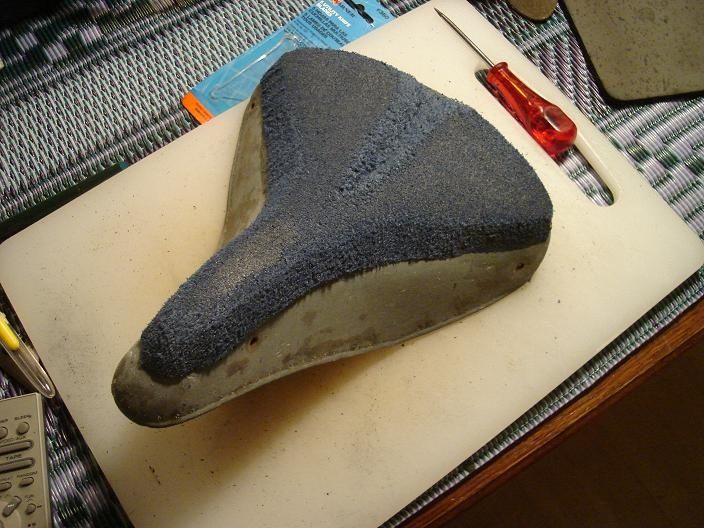

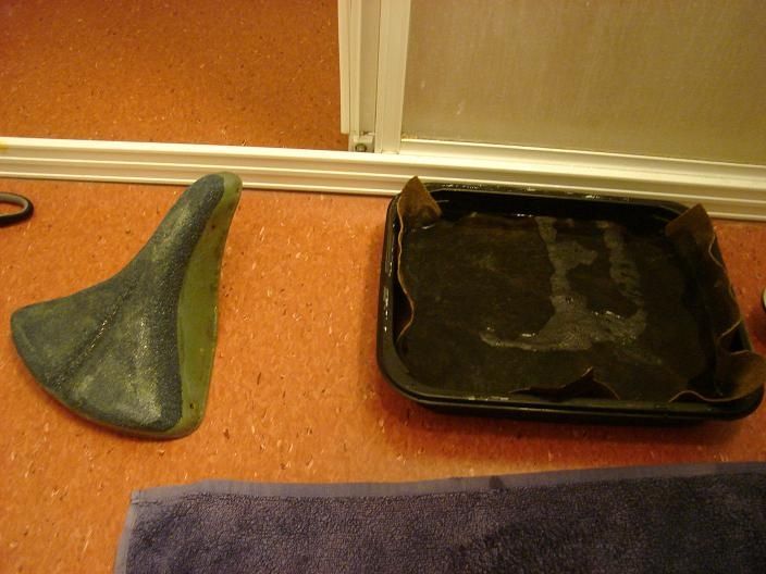

Den nya stoppningen skar jag ut ur ett sittunderlag. Innan jag limmade fast det med kontaktlim så sandpapprade jag sadelstommen eller vad man ska kalla det, för att få bort gammalt lim och rugga upp ytan lite för att få limmet att fästa bättre.
sadel_5.jpg ht=528
När stoppningen var på plats så skar och sandpapprade jag lite på den för att få bättre form och fäste för limmet.

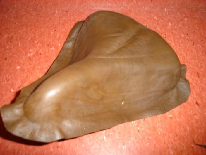

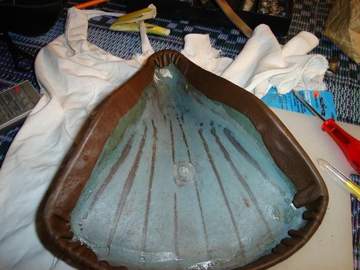

Sedan var det dax att klä sadel. Hittade en gammal skinbit från min tid som läderbög (=lajvare) som nätt och jämnt räckte till. Strök kontaktlim på båda ytorna och la sedan lädret i ljumet vatten ca 10-15 min.
sadel_6.jpg ht=528
Lädret pressade jag sedan fast från mitten och utåt, ända ner till kanten, klippte bort överflödigt läder. Sedan stök jag lim på innsidan och vek inn kanterna.
sadel_7.jpg ht=528
sadel_9.jpg ht=528

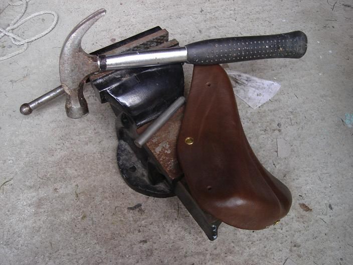

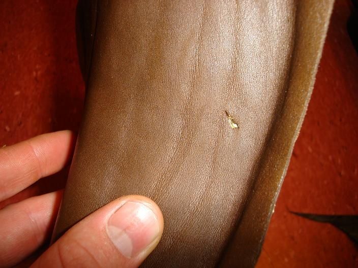

Dessvärre blev det en lite spricka i lädret då jag spännde det så fruktansvärt hårt. Detta döljde jag med en nit, vilket jag ändå skulle ha för att hålla allt på plats.
sadel_8.jpg ht=528
sadel_10.jpg ht=528

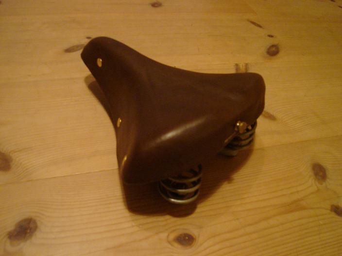

Sen vare det bara att nita och skruva fast alla delarna.
sadel_11.jpg ht=528
sadel_12.jpg ht=528
Niten som skulle sitta längst back nådde inte riktigt så jag hittade en skruv som såg festlig ut som jag satte där. Hade även tänkt lägga en söm runt hela kanten men tröttnade rätt snabbt så det blev bara en lite bit längs bak.

Re: [Renovering] Klarlacka stålram?
Skrivet av perzzon igår 21:56 (Dölj användarens inlägg)
Är det vanligt kontaktlim som klarar att ligga sådär i vatten?
Japp det är vanligt kontaktlim. Jag lät det torka några minuter innan jag la det i vattnet. Kontaktlimmet är typ vattenavisande.

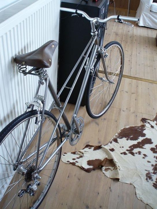

klar_2.jpg ht=544
klar_1.jpg ht=725
Har äntligen fått tid att fortsätta med cyklen efter en ganska hektisk första halva av terminen. Något sånt här kommer det att se ut... Fast fulare när skärmar, korg och pakethållare kommit på..
