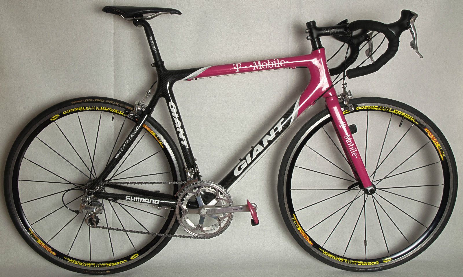

Säljarens bild från ebay. Inte fått cykeln ännu.

Den där veven är betydligt äldre än 10 år. Sorry.
Kör själv på 11 år gammal dura-ace (10-delad), inga problem med reservdelar. Men som sagt, tror inte det är originalvev om ramen inte är äldre än 10 år.

det är inte originalvev. Enligt originalspec ska det vara 10 delat. så det är nog bytt på vägen. ramen är från 05. Men gillar ramen och cyklar på dessa delar tills det slutar funka. En ev uppdatering till ny 105 senare om det skulle pajja. Eller delar på e-bay. blir nog bra. :)
reservdelar 10 -delat dura ace
Är det inte en 7700 vev för Octalink?
(typ 1 mind you - använd ALDRIG en typ 2 lagring till denna :-) )
(7700 var väl "top of the line" tom 2004?)

Jag tycker att det ser ut som ett DA 7400 vevparti. Fyrkants med andra ord. 7700 ser ju ut så här

OK- man kanske skulle slängt hit lite bilder innan jag köper hem grejjer :), men men, bara den rullar på som den ska så är planen att sätta dit ex ny 105 grupp på ramen när det blir ngt som strular. Var främst ramen jag budade för. Sedan att det hade varit lättare att köpa en ny cykel det må vara :) Men det är klart om jag uppgraderar med ny komponentgrupp så blir den nästan lika dyr som en ny giant tcr advanced med deras 105 kompakt-grupp. ca 15-16 tkr kostar väl en sådan.
