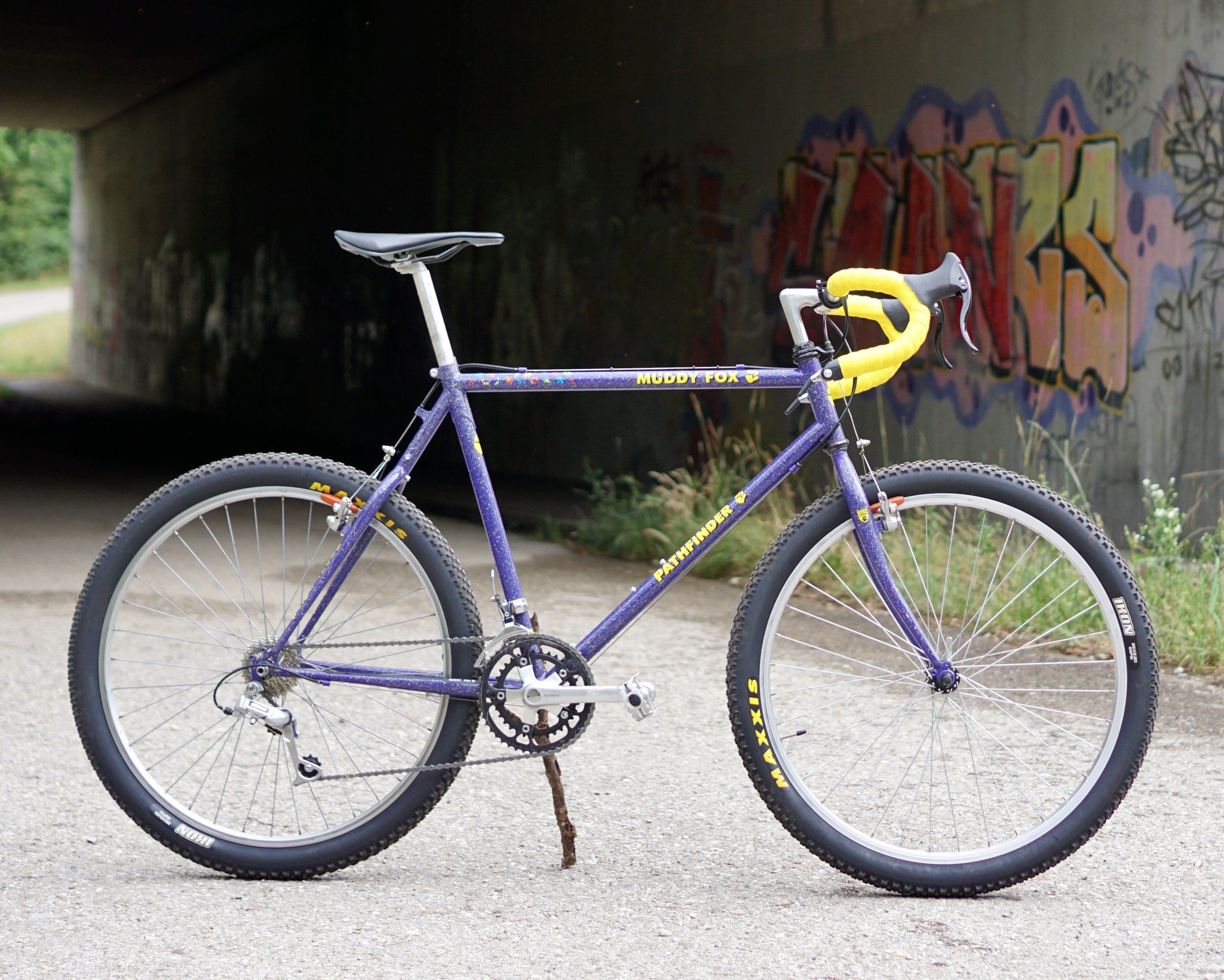

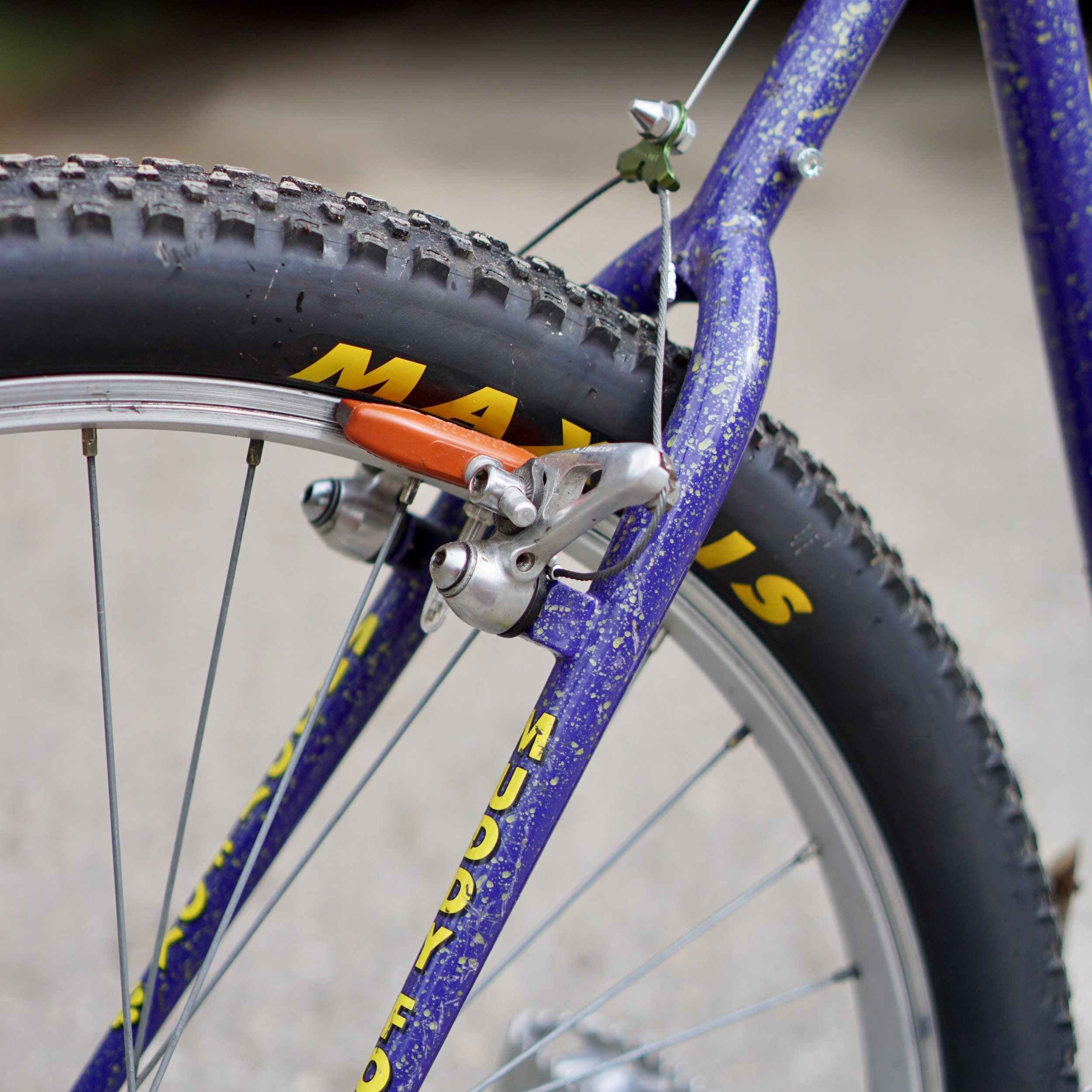

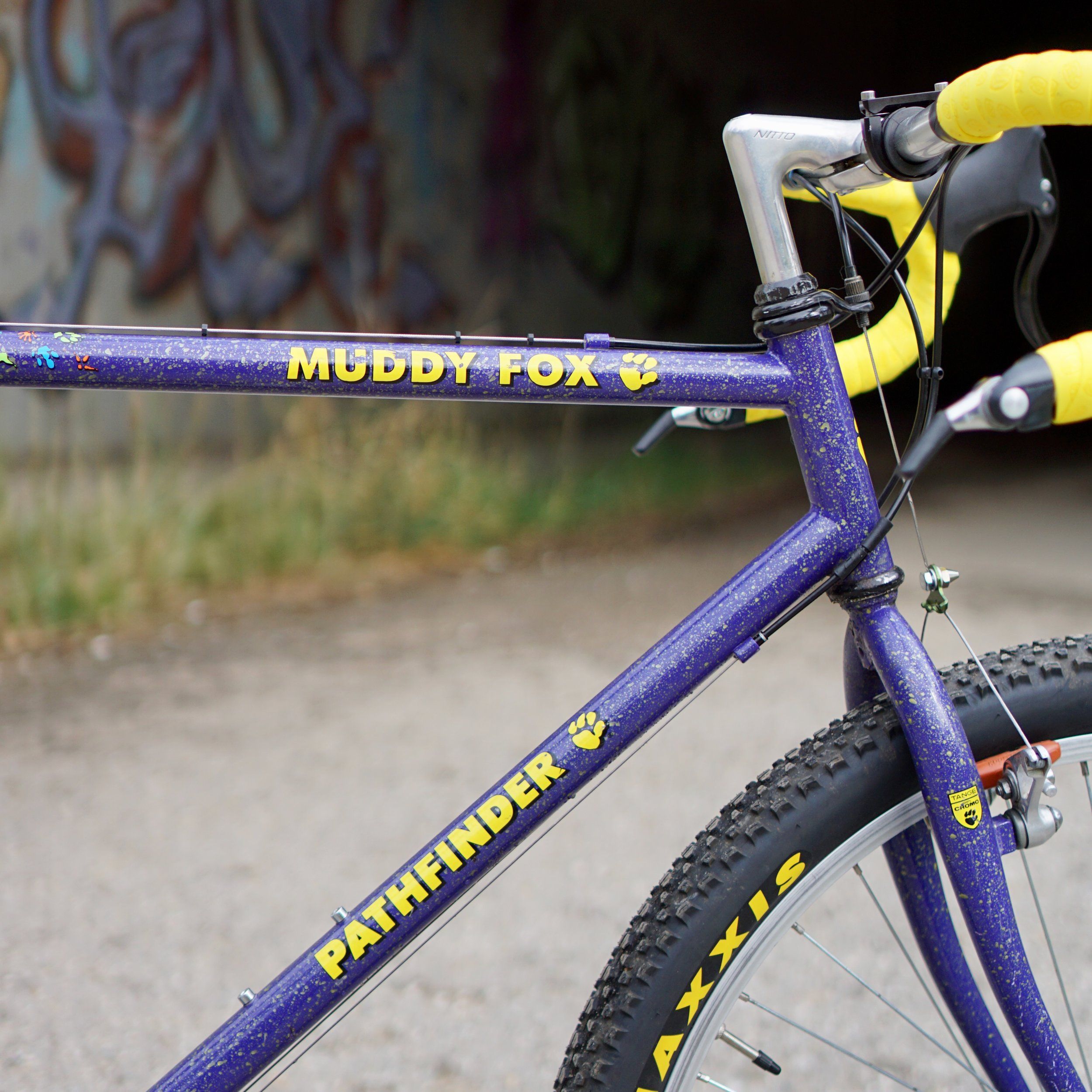

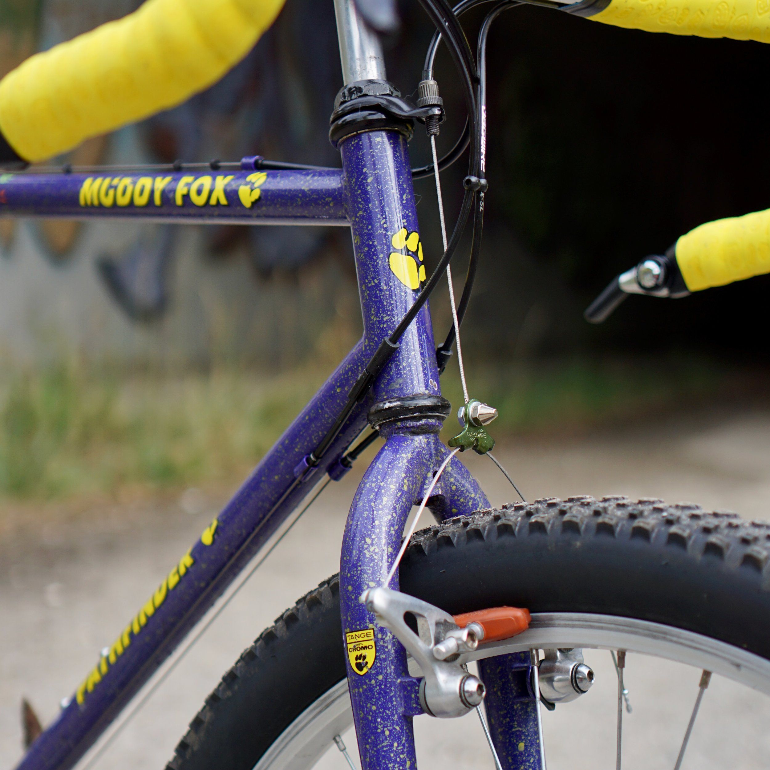

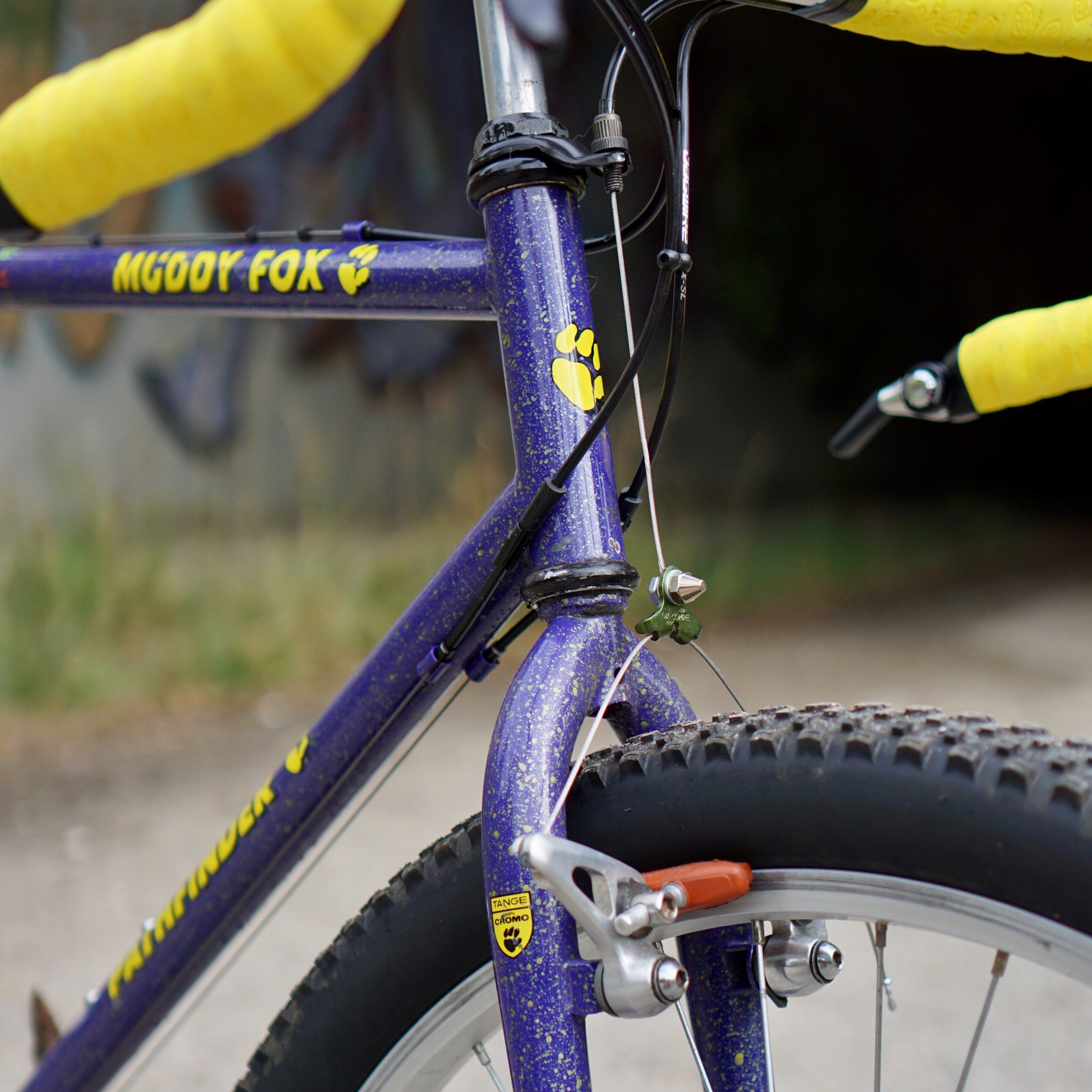

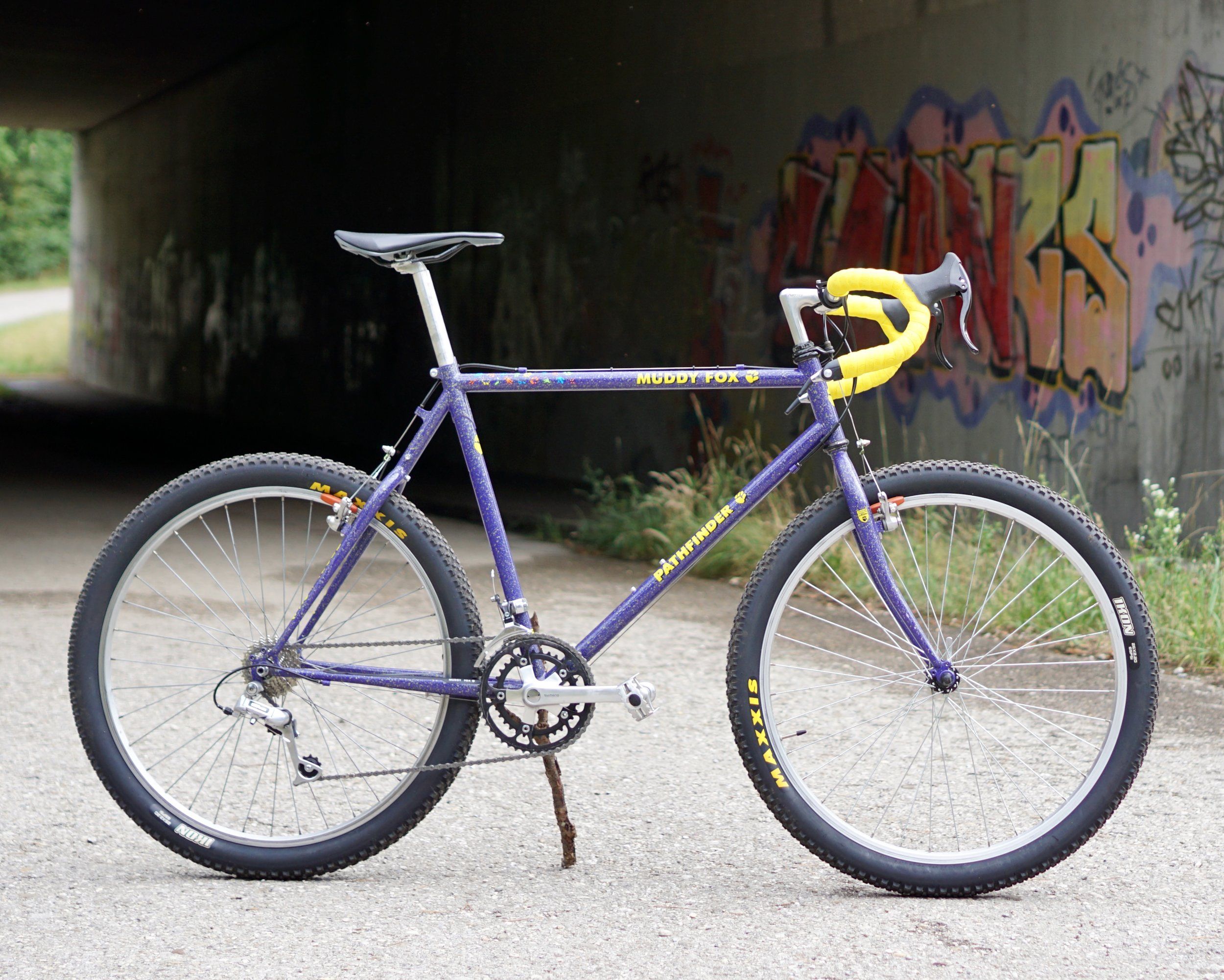

Min Muddy Fox Pathfinder (1990 eller 1991), monstercrossad på ett sätt som är min stil: canti-bromsar med KoolStop, kort 70mm Nitto quill-stem med Nitto B135 styre, Dura-Ace barend shifters för 2x10, jag bytte ut baknavet till en XTR M900 för att få på den täta kassetten med 11-25.
Det finns nog randonneurstyren med kortare reach, så du slipper en så kort styrstam och får en stabilare väghållning. Har själv kört både B132 och B135 och tycker att reachen är för stor.

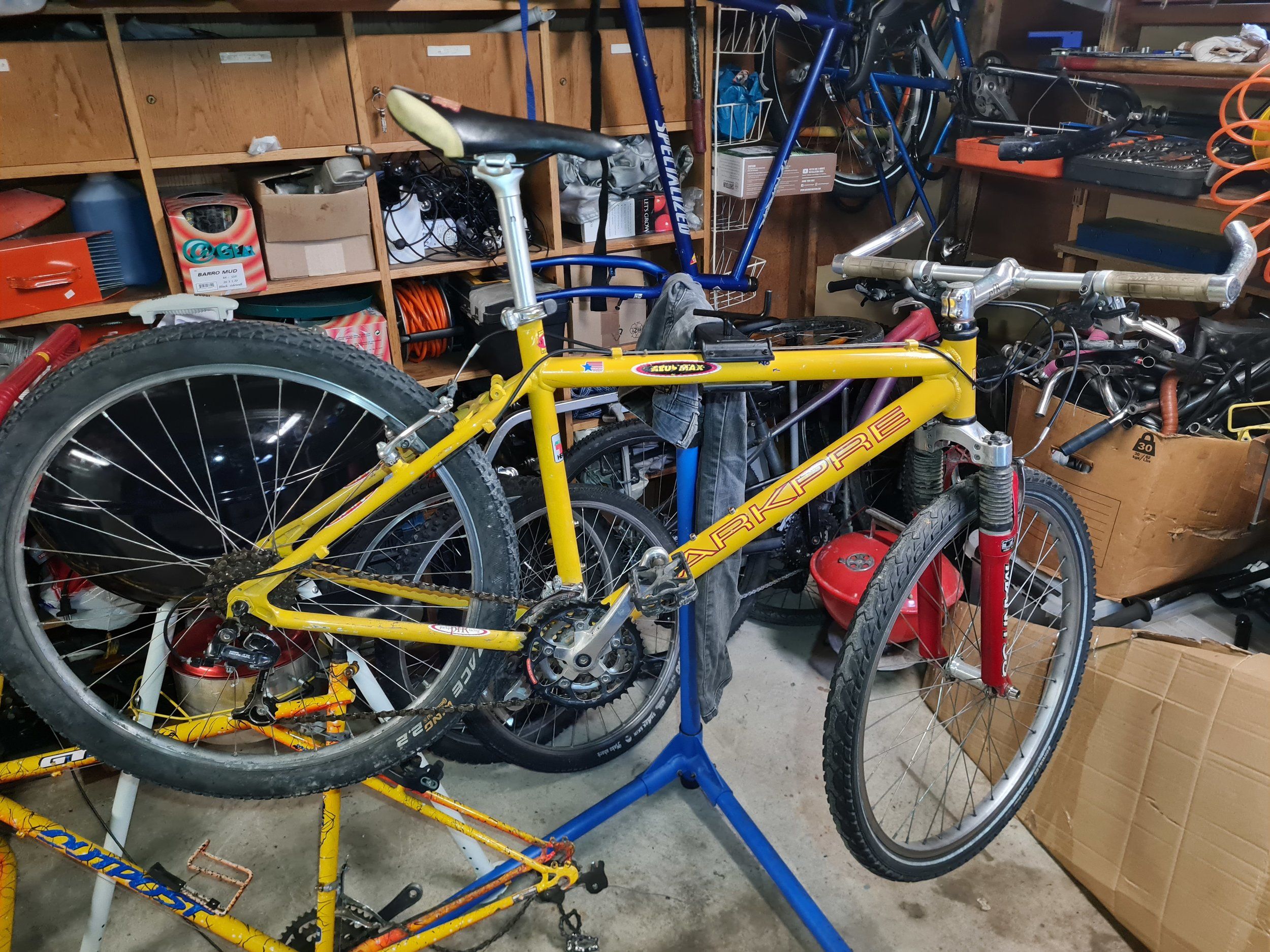

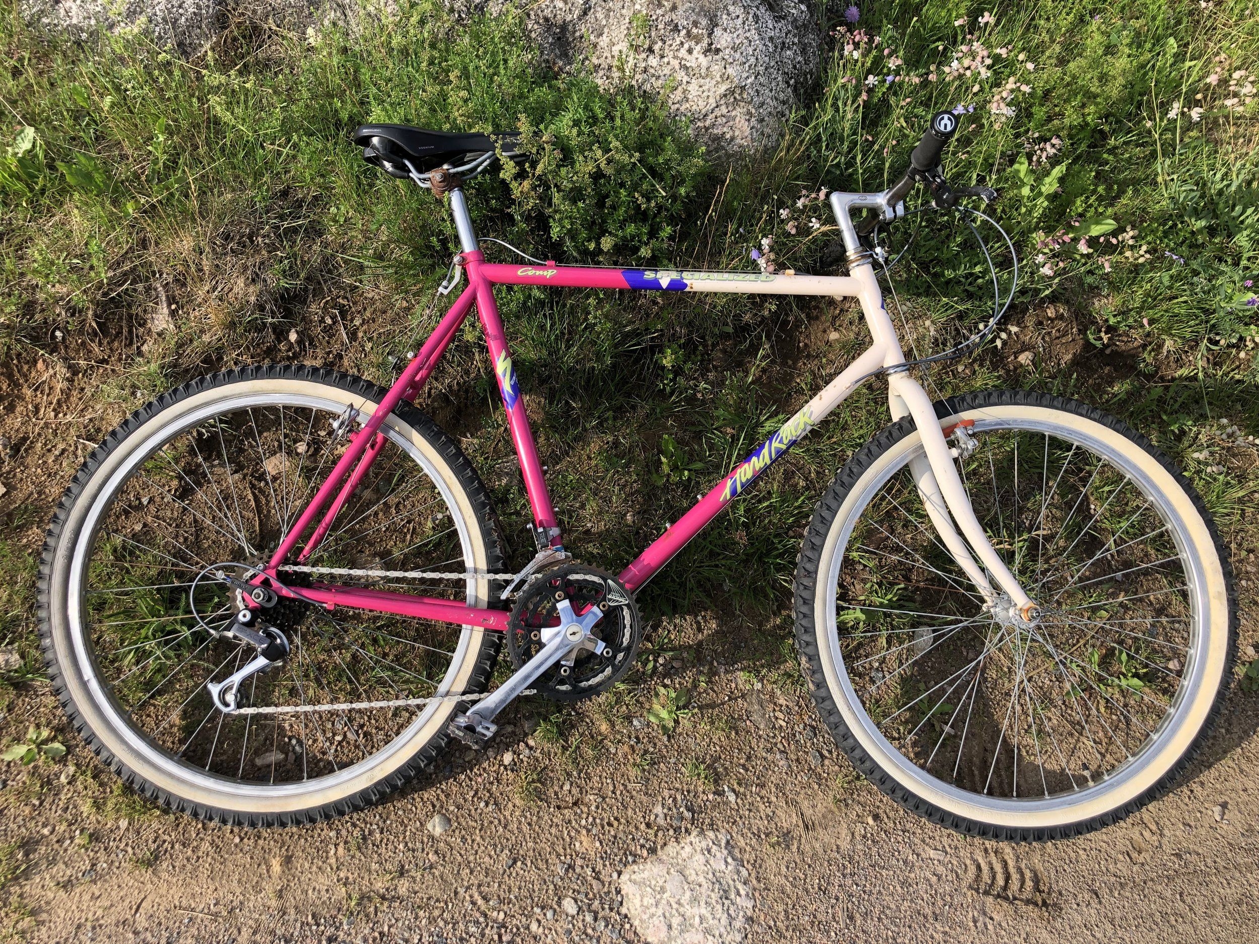

Var tvungen att slänga ihop den där Parkpre'n då jag fick känslan av att den var rätt komplett. På med ett framhjul som låg i garaget, justering av hjul, växlar, bromsar och lite nytt fett så är det en fungerande cykel igen. Visst, gaffeln har väl sätt sina bästa dar så jag borde nog skicka på någon stel gaffel som jag har liggandes men det var lite kul att bara skruva ihop den igen. Tyvärr alldeles för liten för mig så antingen prånglar jag på frugan en till cykel eller så får den vänta på att äldsta sonen blir lång nog.
Visa bilaga 640900
Underbar bild!
ParkPre:n förstås, men hela miljön, med cyklar, ramar, hjul och grejer. ¡Me gusta mucho!

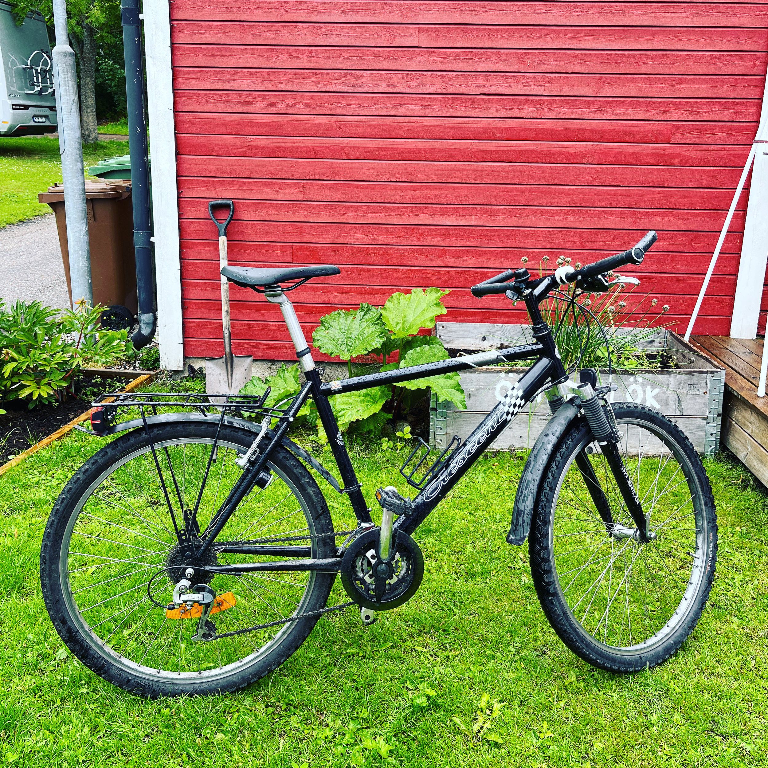

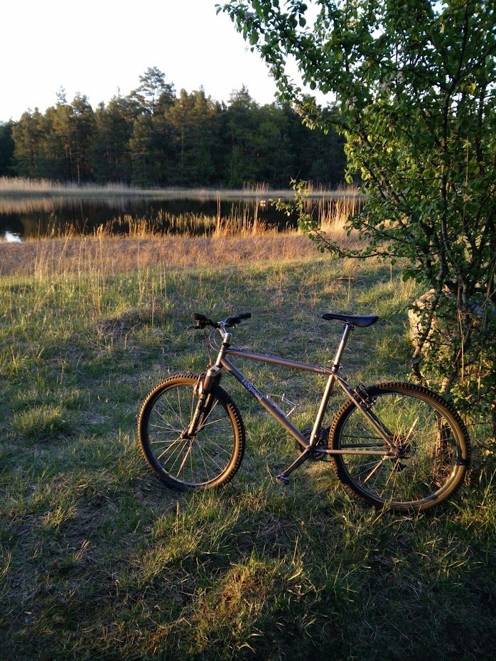

Tog precis en kort runda på Döderhultaren i Oskarshamn med min gamla Endorphin. Tyvärr är gaffeln tokslut, ska beställa grejer, så rundan blev av det kortare slaget. Men den är ändå otroligt skön att cykla på trots klonkande gaffel. Väldigt fin stig Döderhultaren, rekommenderas.
Då är vi två som sommar-snurrar på gamla Endorphin i Småland :) Min vid en sjö strax söder om Mariannelund.
Retro mtb:s!!!
Haha, trodde jag var ensam om Endorphinen. ?
Ska fixa gaffeln till nästa sommar, då blir det mer cykling. Den är otroligt skön att cykla på.
Håller med, den funkar fint. Den kräver en nätt liten sid-gaffel eller liknande. Jag hade nån grövre och tyngre gaffel först och rätt rejäla däck också. Det funkade inte alls, hela cykeln kändes vek och sladdrig.Men med sid och race king rullar det på bra :)

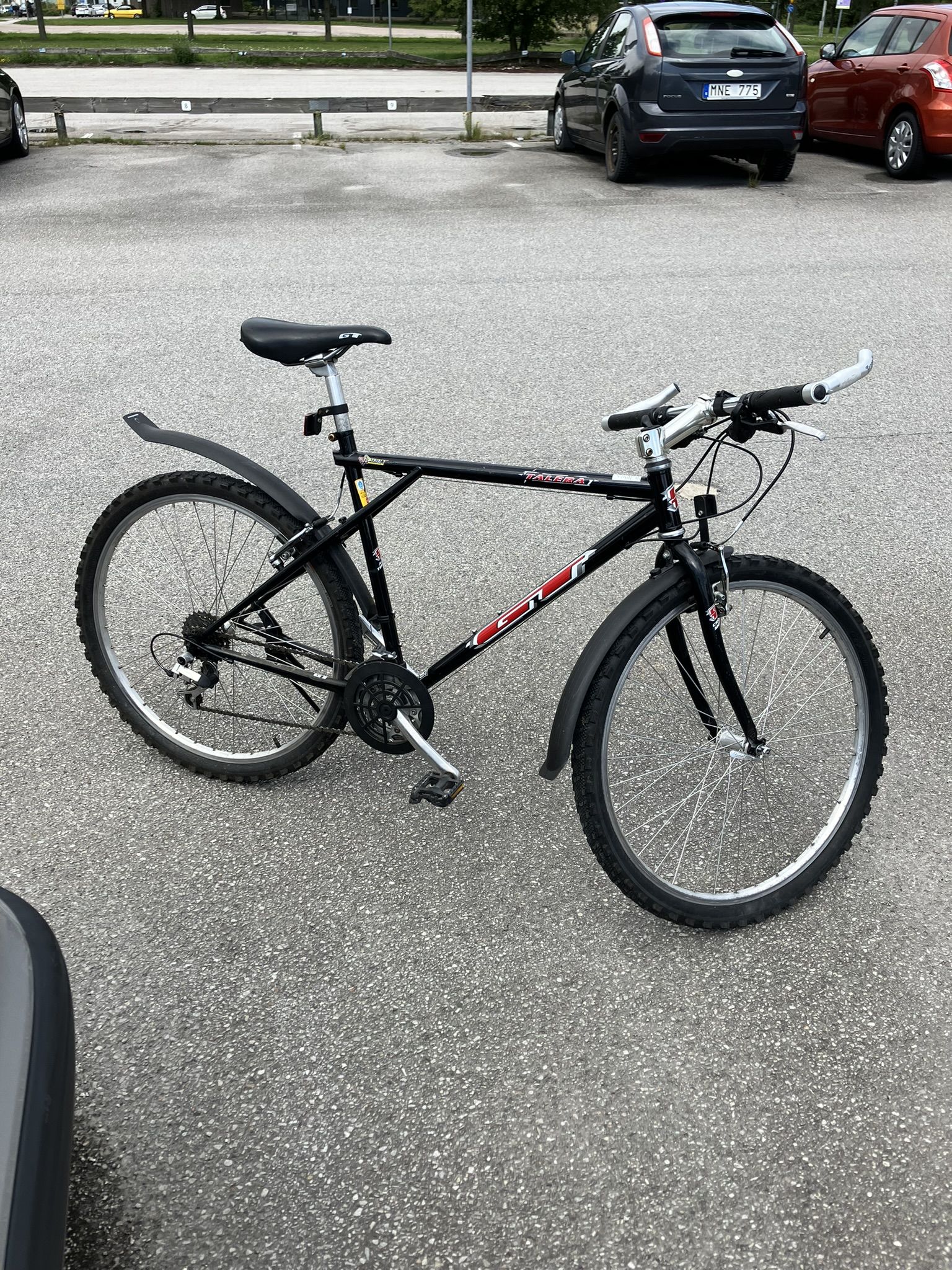

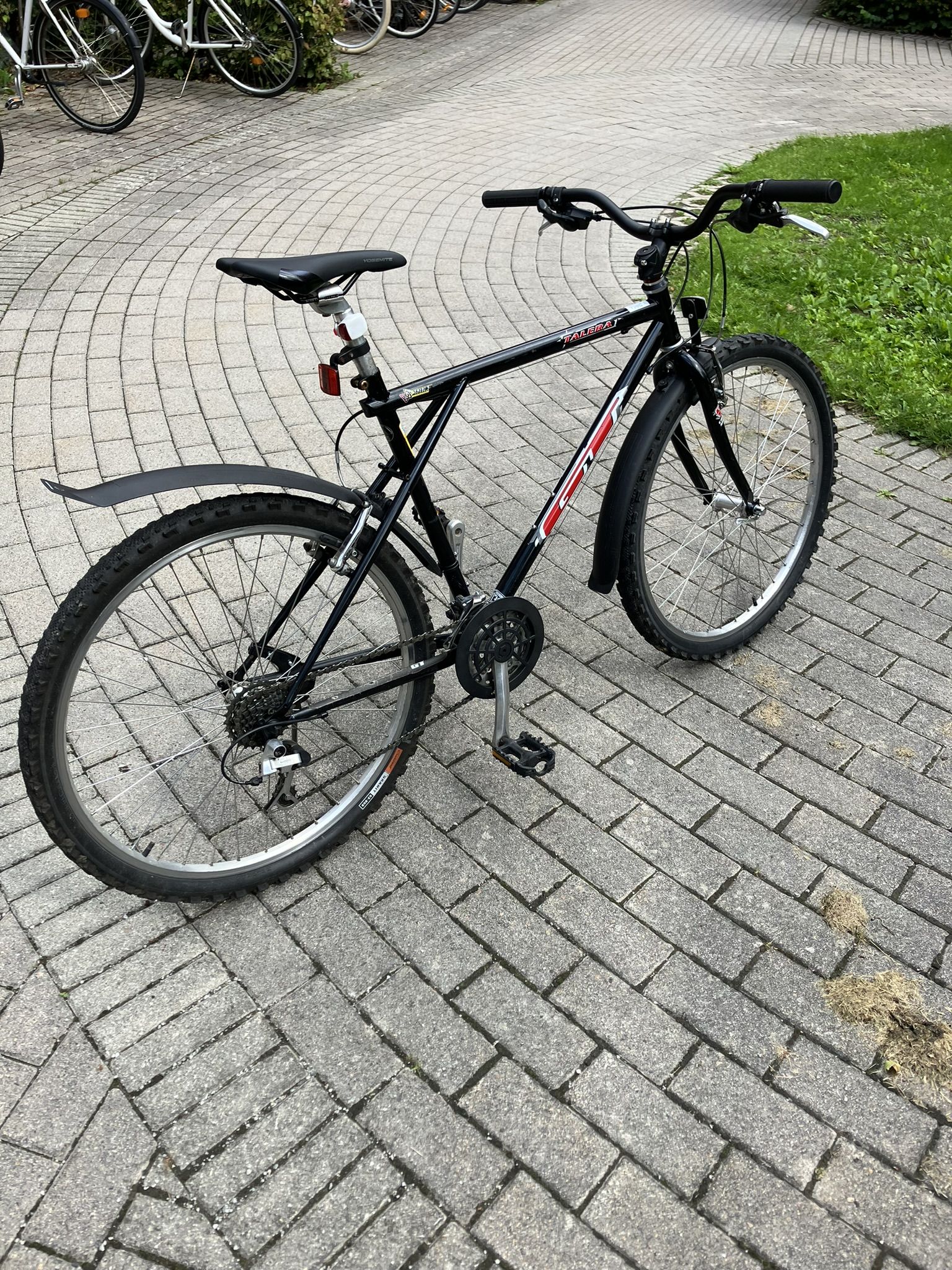

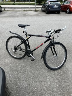

Den här gången lyckades jag hitta en GT, som jag har ett nostalgiskt förhållande till.
Ingen av toppmodell eller så, men ändå, en GT.

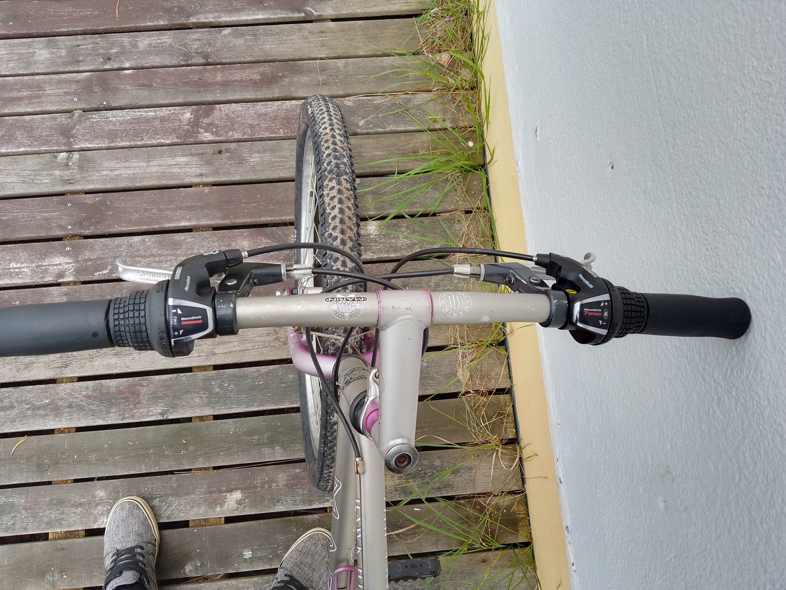

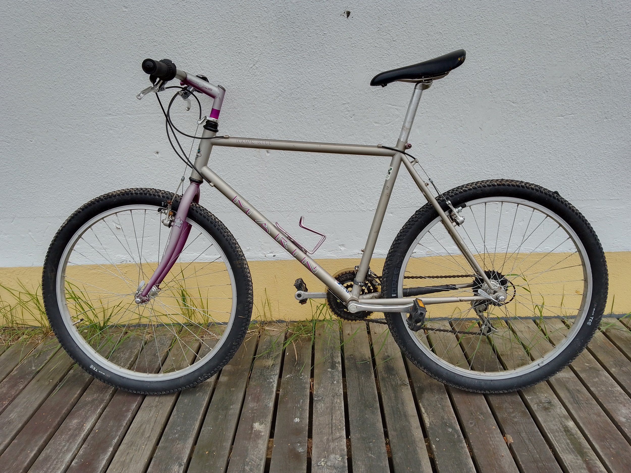

Här är min senaste rekryt, en Marin Hawk Hill från 1995. Hittade den i halvdassigt skick för 300kr. Duger som stugracer i sommarstugan :) Köpte ett TX-31 Revoshift växelreglage-kit på Biltema. Det får duga sålänge. Vill få tag på en gammal GT eller Specialized till våren som ska bli vardagscykel hemma!

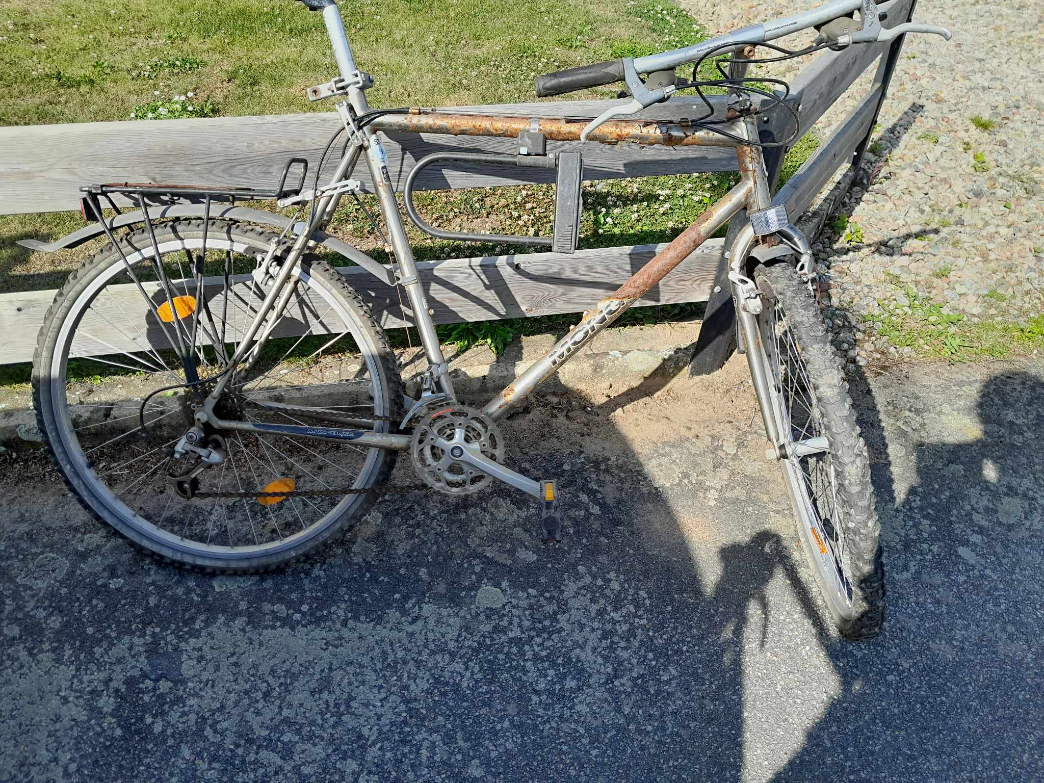

Spaning på tippen idag:

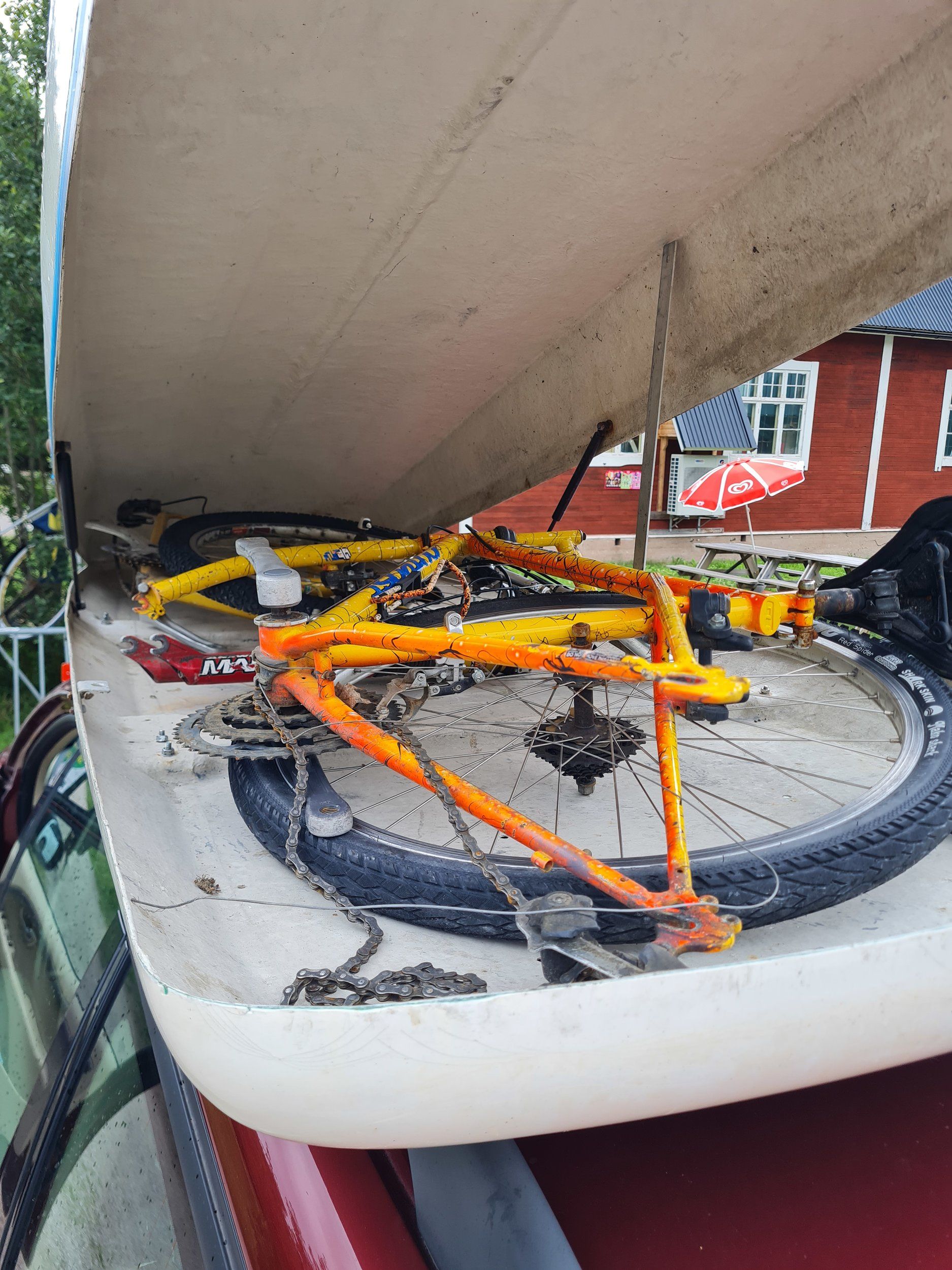

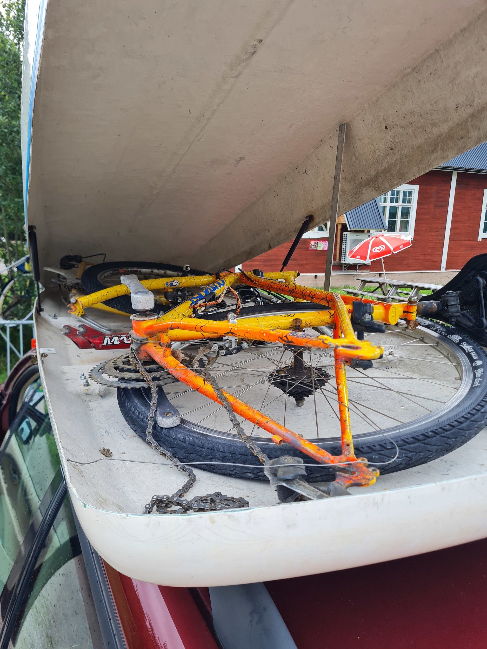

Jag motstod frestelsen att dyka huvudstupa ned i bingen, inte minst eftersom cykeln var alldeles för liten för mig. Men det är sorgligt när potentiellt välfungerande cyklar går till skrot - jag vet iofs inte var på skalan mellan guld och röfven Ascent låg? - medan folk glatt köper nytt skräp som kommer att vara praktiskt taget obrukbart efter två säsonger. Men vem är jag att sitta på höga hästar? Låt dem vältra sig i sin allemanskonsumism så kan jag åka hem och bli hög på mina gamla 26:or.
Goddammit Axel! Där förväntar vi oss en Dumpster Dive utan minsta skam...komponenterna är inget att skriva hem om, men jag tror de har True Temper AVR rör, perfekt basis för en hoj. Crumbworks gjorde en:
