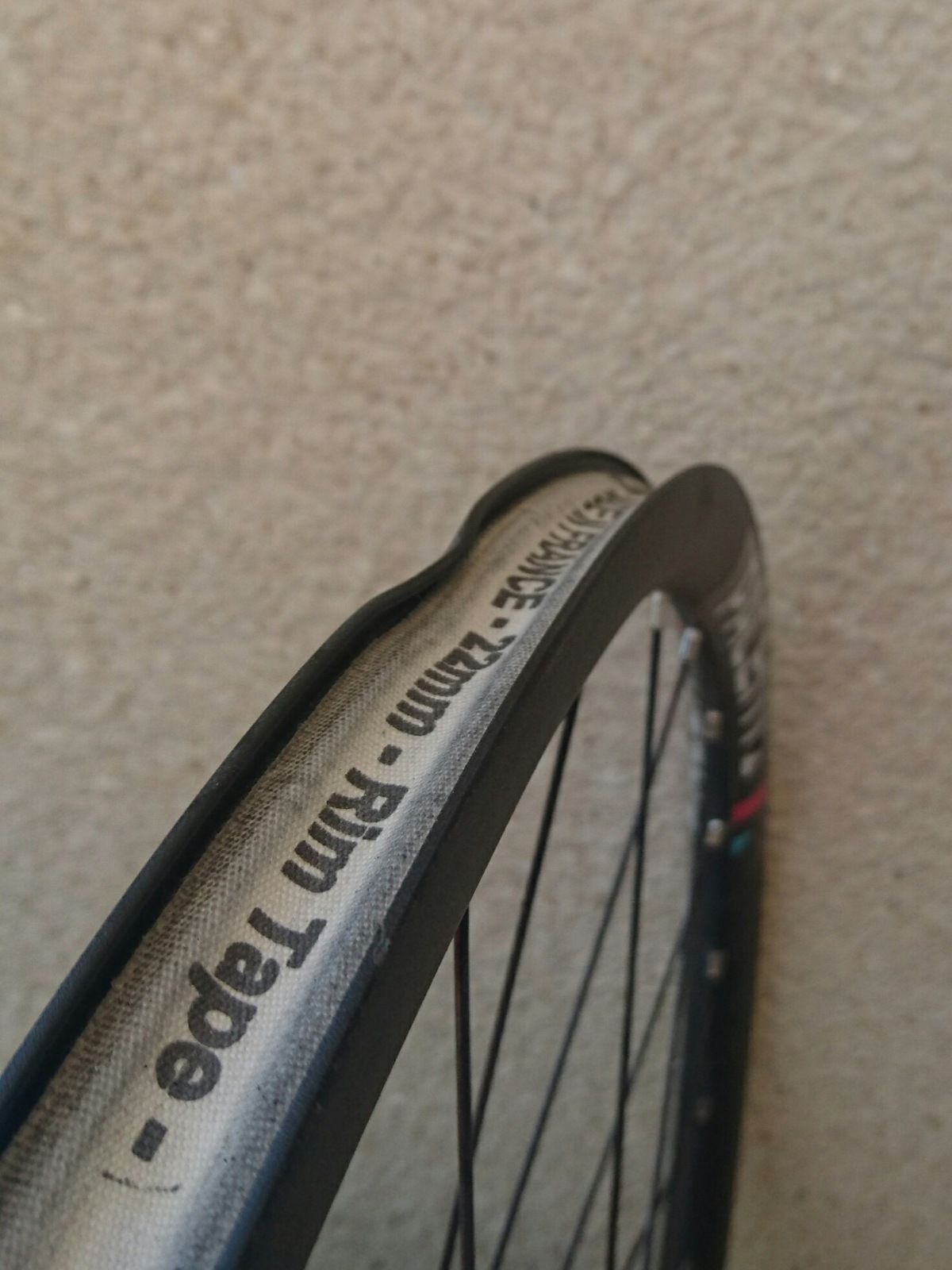

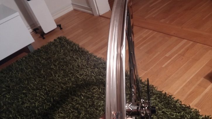

När jag var ute och cyklade vid Delsjön idag hoppade jag och landade på en sten så illa att den bucklade till bakfälgen rejält. Tror ni att det går att rikta upp den hyfsat så att man kan fortsätta att använda hjulet och finns det någon Göteborgsområdet som är duktig på hjul? Har nästan precis köpt nytt hjulpar och det var dyrt!
Jag vill gärna fortsätta att köra slanglöst också.

Polygrip. Lägg en bit slang eller nåt emellan så att du inte repar mer än nödvändigt.
Sen är ju frågan hur pass skevt hjulet blivit och hur ovalt det är. Du ser ändå ut att ha en rimlig mängd ekrar för att kunna få det hyfsat även om fälgen även fortsättningsvis inte är perfekt runt.
Ang. slanglöst så kan det mycket väl funka ändå om du har tur men det finns bara ett sätt att ta reda på det.

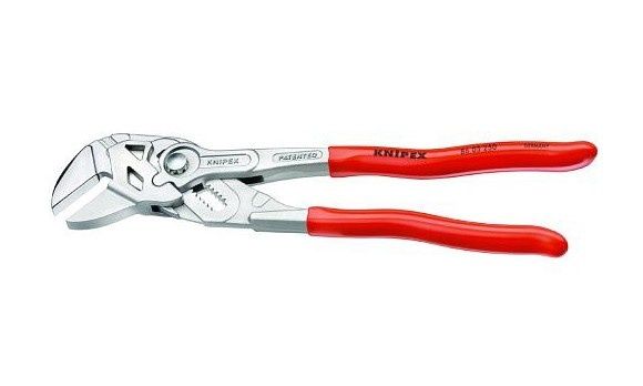

Kan varmt rekommendera en Knipex för detta moment:
Fast det finns en risk att en sån här tång kostar mer än en ny fälg :/

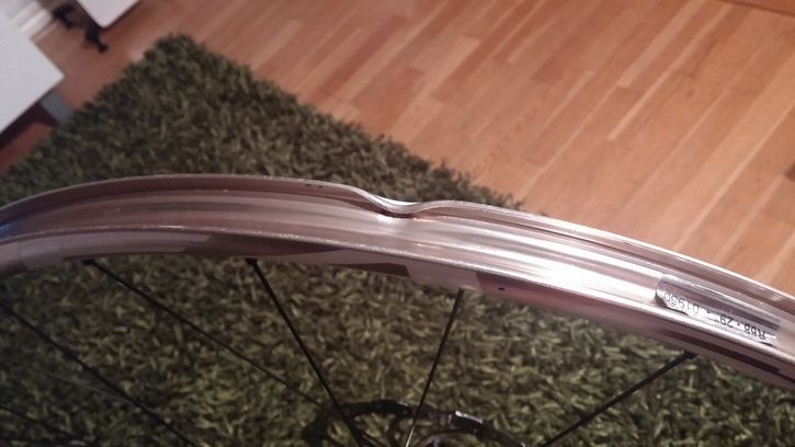

Återanvänder gammal tråd då dagens möte med trottoarkant bucklat min fälg på liknande sätt som TS fälg.
Går det att få det bra, och vilket är bästa tillvägagångssättet med vanliga verktyg? Vill gärna slippa köpa nytt men hjulet används mest till pendling/lvg/cx så kör med rätt högt tryck, dock inte tubeless.

Det där ser spontant inte så farligt ut.
Alternativ 1: Låt det vara. Givet att du inte märker av det på något negativt sätt i övrigt. Säkrast på alla sätt eftersom du inte utmattar materialet mer. Du kanske ska kolla ekerspänningen lite snabbt bara så att det inte är helt slappa ekrar precis vid bulan.
Alternativ 2: Polygrip. Skydda fälgen genom att tejpa den eller lägga en bit slang emellan om det estetiska är viktigt.
Rikta buckla i bakfälgen
Såhär i efterhand skulle jag valt alt. 1 men bucklan såg värre ut i verkligheten så jag gav alt.2 ett försök. Försökte trycka tillbaka bucklan med polygrip och en blocknyckel som mothåll, men det resulterade tyvärr (och inte helt oväntat) i en rak men sprucken fälg.

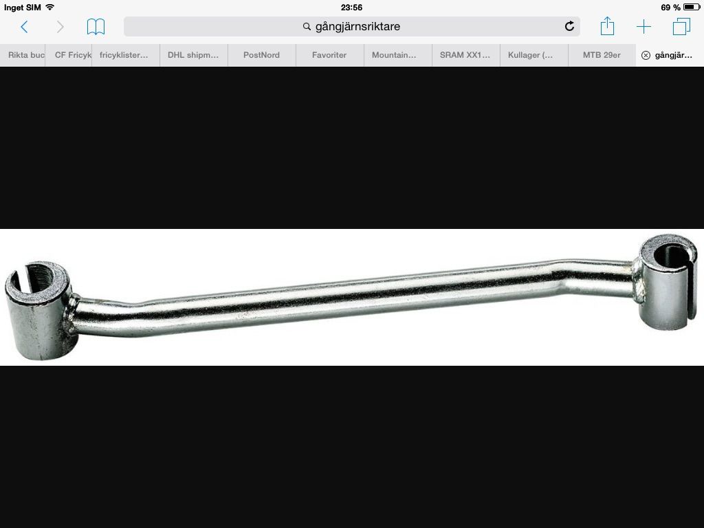

Gånggärnsriktare såg intressant ut men bänder väl i fälgen? Polygrip, tving, motsvarande med mothåll då att man drar eller trycker fälgen rätt, eventuellt + värme, känns mest rimligt ändå.

På den sista bucklan hade jag nog lagt en träklots på utsidan och en på insidan. För att sedan gå på det med en hammare klotsarna på utsidan ska vara större en bucklan. Sedan är det bara att knacka försiktigt.
