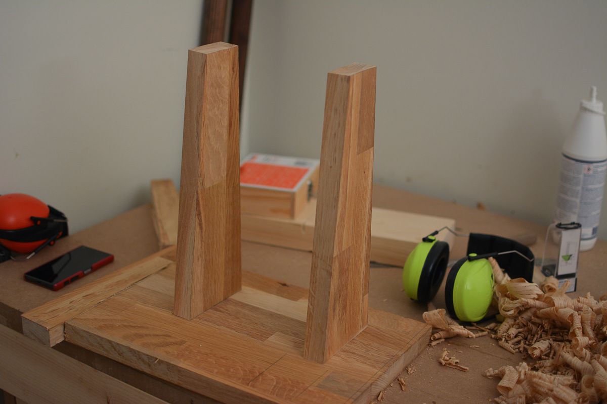

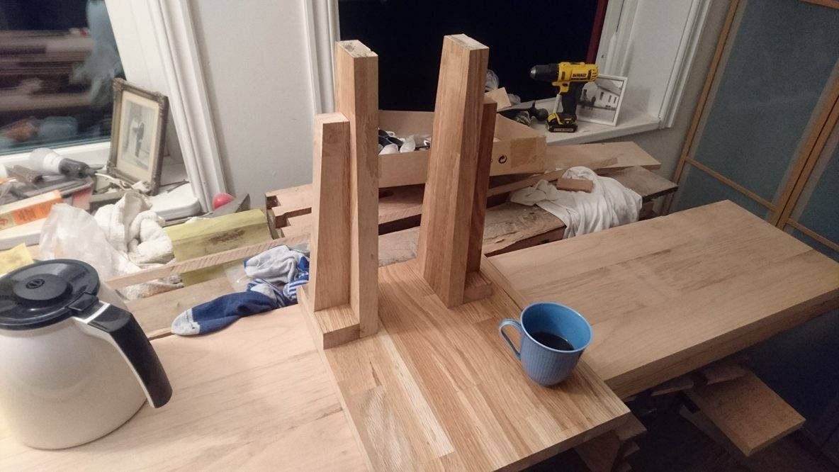

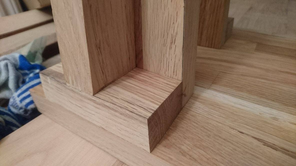

Köpte boken, bra med ritning. Stannade på Bauhaus och högg denna för 300kr. Tänkte att 27mm massivt trä borde blir stabilt.

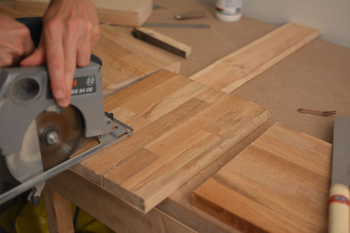

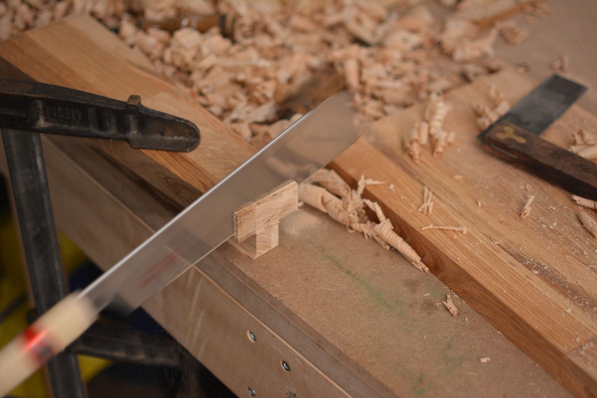

Kunde inte hålla mig utan gick direkt på med cirkelsåg, hyvel och såg. Eller jag åkte hem till en vän som råkade ha allt lite mer tillgängligt. Väldigt tillfredställande ytor man kan åstadkomma med bara en hyvel :)
En sak jag funderar på är om jag kommer kunna rikta 29" hjul i denna utan att ta av däcken, eller behöver jag höja den då, hittar inte den infon någonstans.

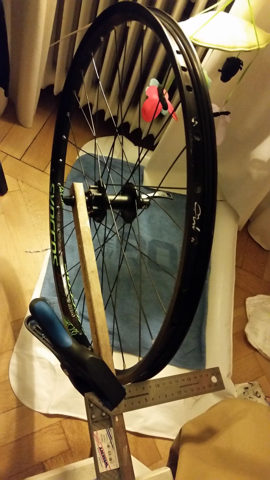

Så här löste jag det.

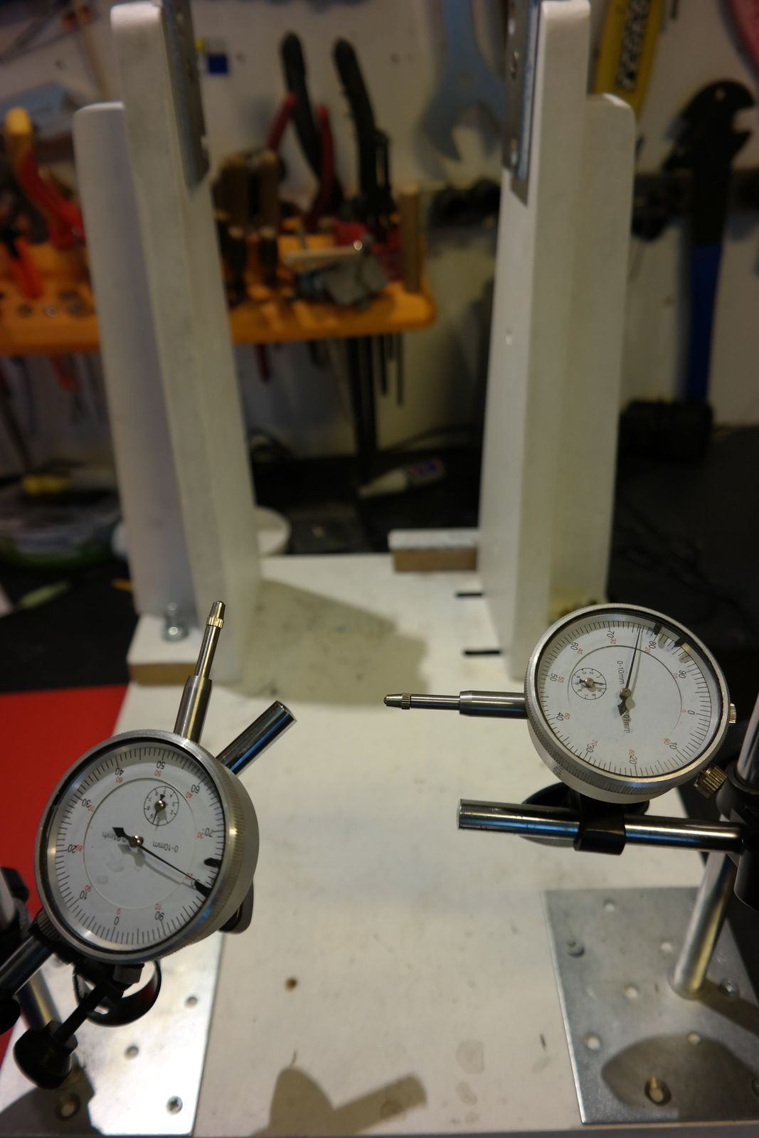

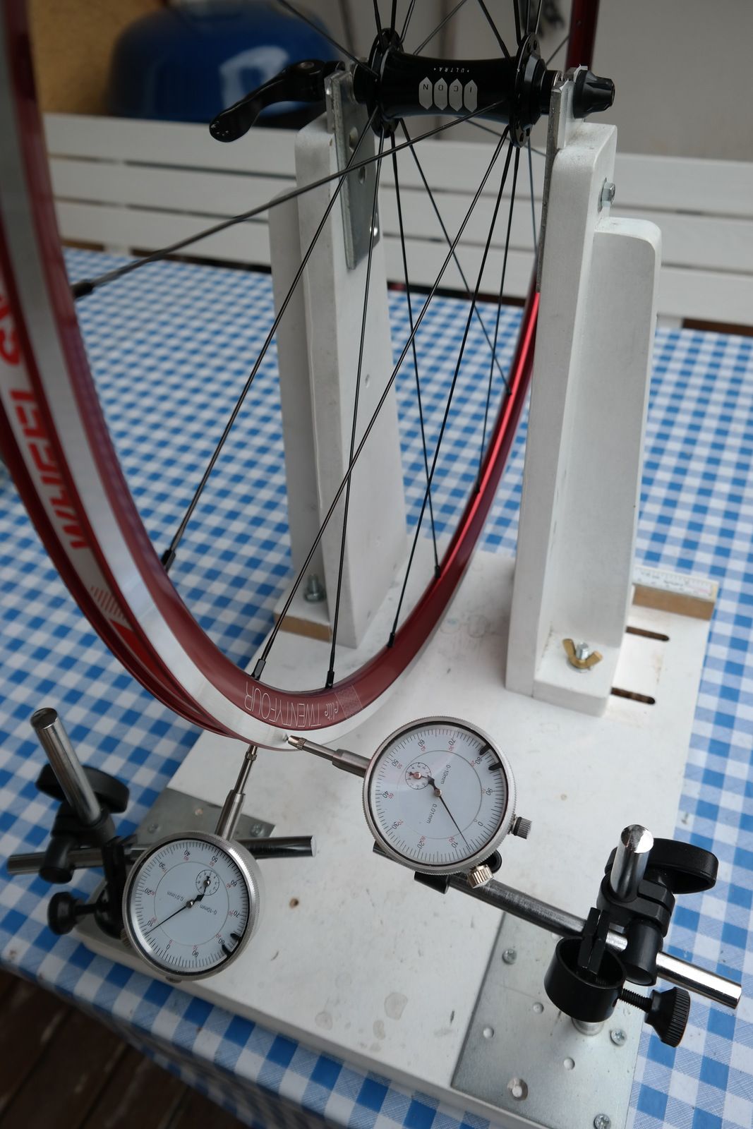

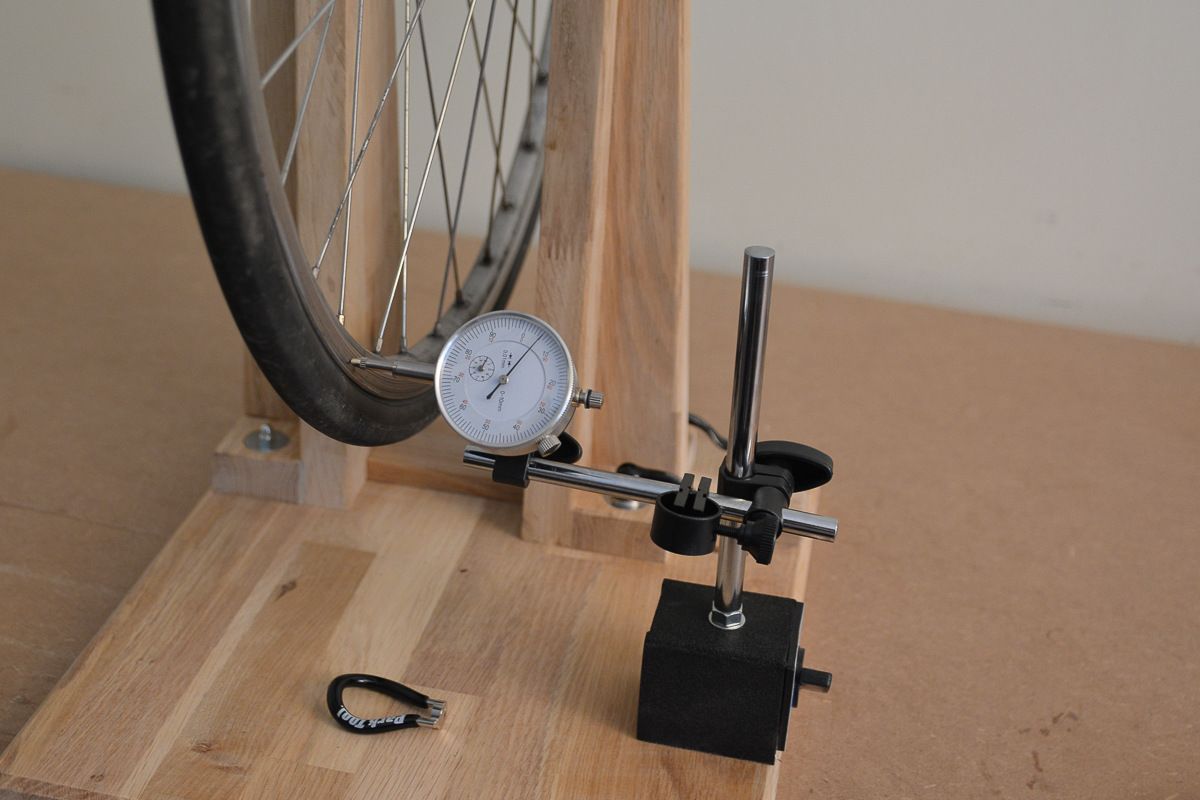

Byggde Roger M. ställ i 20mm MDF board(Finns i mindre bitar på Bygg Max). Köpte klockorna+ stativen på Jula. Metallbläcken på Bauhaus. Funkar väldigt bra.

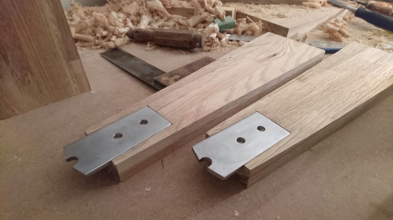

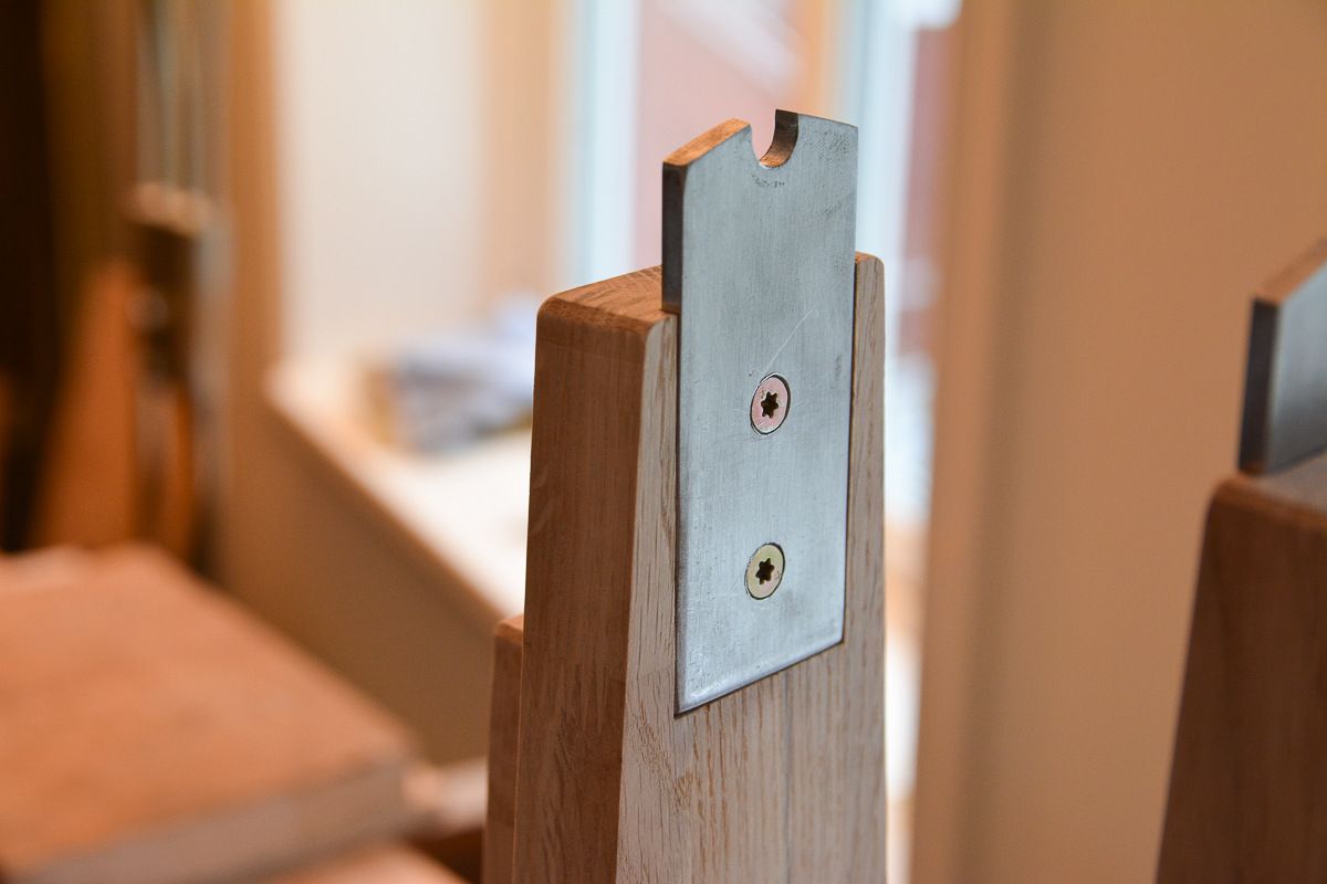

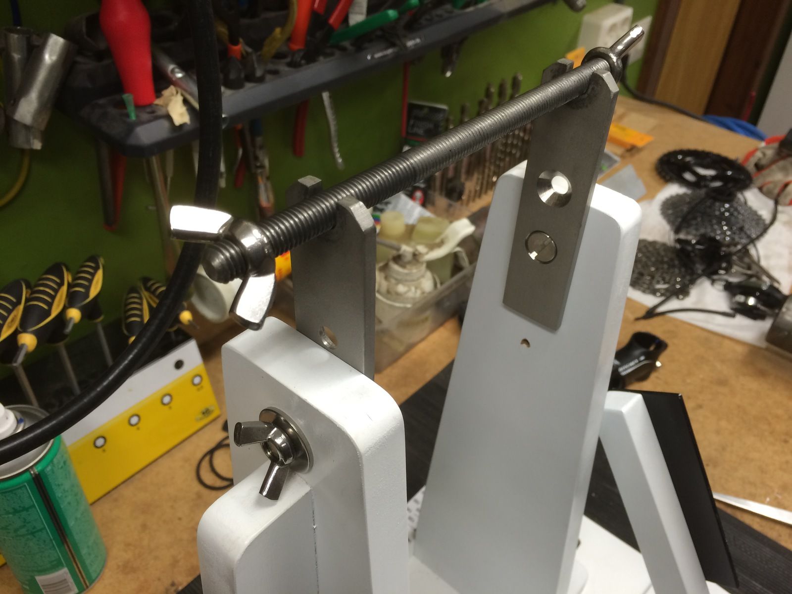

Såhär gjorde jag bläcken, tyckte det kändes lite B med bara ett skruvhål.

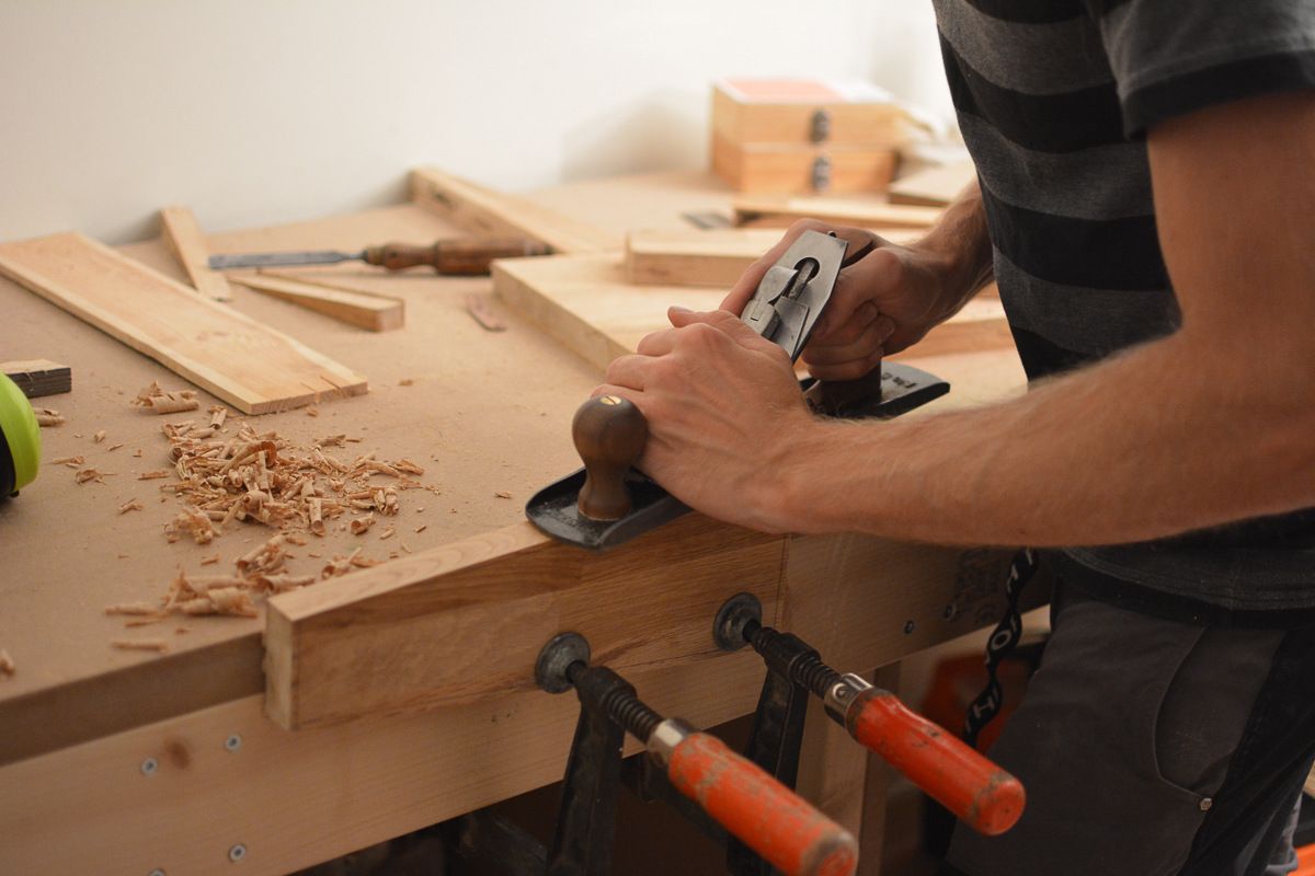

Hann även med att hyvla lite mer idag :) Ska dra av alla kanter men fräsen, måste bara bestämma mig för vilken fasning jag vill ha.
Tanken är även att försänka alla skruvar i trät och givetvis skippa vingmuttrar till fördel för insex i mässing.

Snyggt. Jag funderar på om man ska förlänga bläcket lite och ha ett hål på var sida t.ex 10mm på ena och 5mm på andra. Så man kan vända på det beroende vilken axel man har. Sen kan man ha ytterligare en uppsättning där man har 15mm resp 20mm hål på. Vad tror du om det?

Jag tänker att det funkar med en och samma QR för alla. Vanlig QR (LVG hjul) vilar i bläcken. Alla med genomgående axel låter man bara vila på axeln sedan låter bläcken låsa mot ändhylsorna.

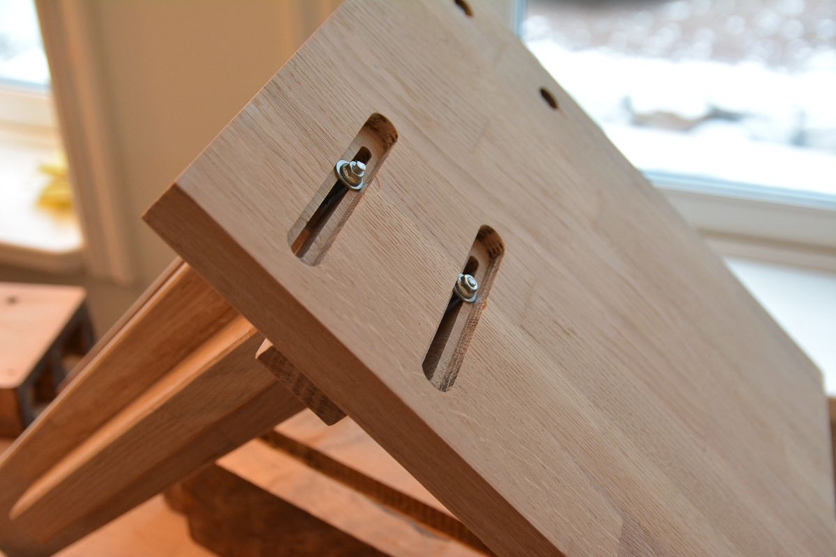

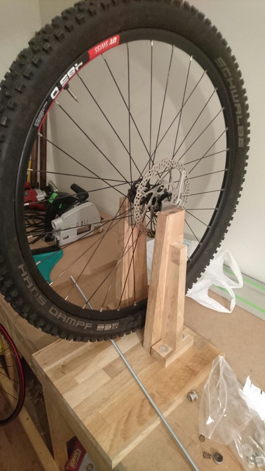

Nu börjar det snart bli klart. Har fräst ut för bläcken och ska bara hitta några korta träskruv för att fästa dom. Sen är tanken att fräsa ett spår i botten av den delen man flyttar för att den alltid ska hamna rakt. Sedan fästa denna med ett par stiliga snabbkopplingar istället för vingmuttrar eller dyligt. Någon som har bra tips på premium ekernycklar i de vanligaste storlekarna?
På bilden är ett Hans Dampf 29" och det fick plats med någon centimeters marginal.

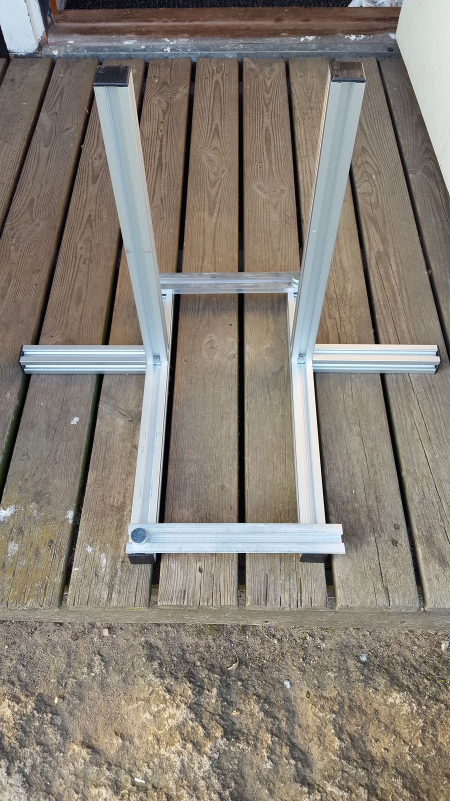

Själv blev det ett i metall med olika svarvade axlar och genomborrning för snabbfäste

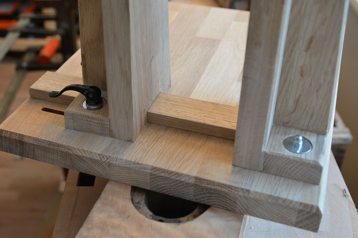

Tackar o bockar! Lutar lite åt att fräsa ner en metallplåt i bottenplattan underifrån så att foten till mätklockan kan fästas, men osäker på om magneten klarar det, ska testa på en spillbit först. Andra alternativen är att bara fräsa på ovansidan och sänka ned en plåt där, men vore schysst om den inte syntes.

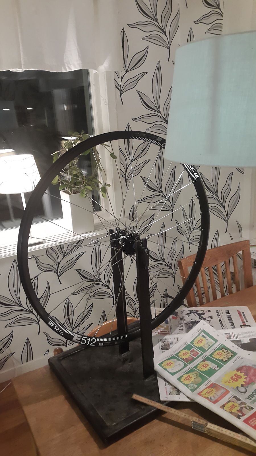

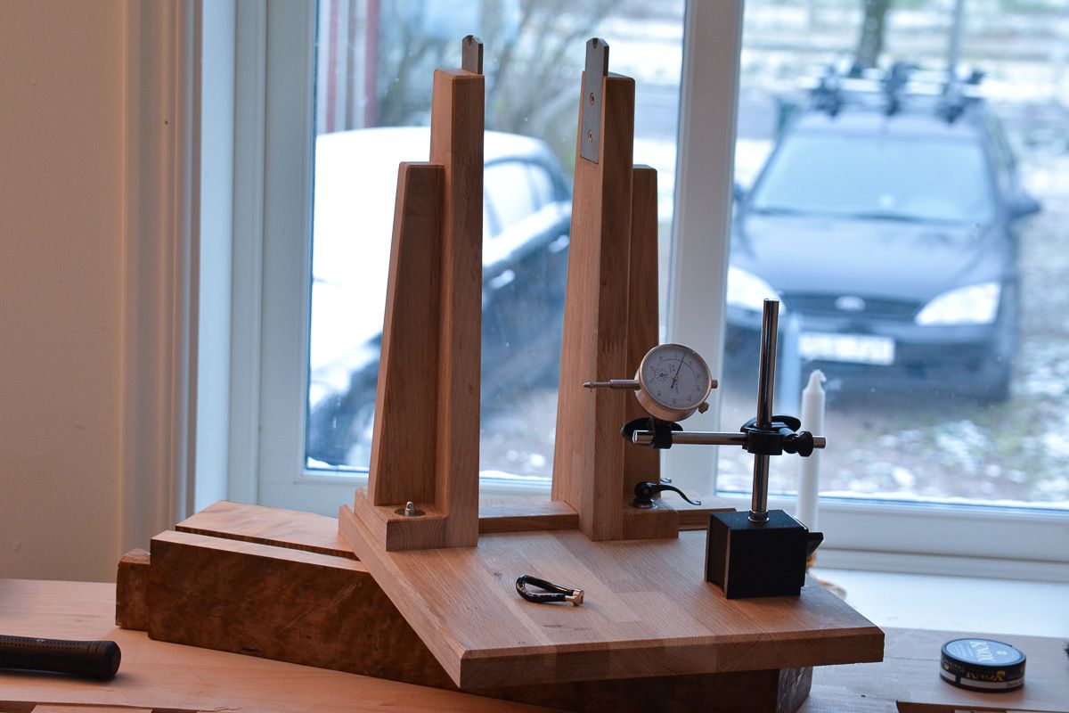

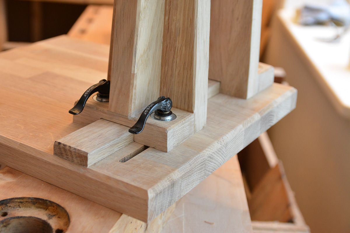

Sådär. tog ett tag men nu kan jag börja bygga hjul.
Det kanske i praktiken inte är nåt problem med de frästa spåren tvärs fiberriktningen fast det borde bli starkare om de låg längsmed?
