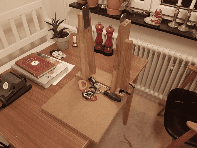

Väldigt stiligt ställ. Jag förespråkar dock också att det skulle vänts 90 grader kontra basplattan. Inte så mycket för frässpårens skull men för att hålla styr på träets fuktrörelser. Som det är nu så sitter "styrplankan" 90 grader tvärs botten, är den limmad i basplattan så finns det risk att den ploppar av eller skevar till våren/sommaren när det blir högre luftfuktighet och basen kommer bli bredare. En 90 graders vändning hade gjort att den följer med basen i fuktrörelserna.
Riktställ som klarar alla hjul för max 2000kr? (numera träslöjd-byggtråd)
Tack för allt berör :) Får återkomma med hur det står/slår sig, men fiberriktningen va beroende av den avlånga skivan jag hade från start. Fanns inte möjlighet att få längden på andra hållet utan att limma.

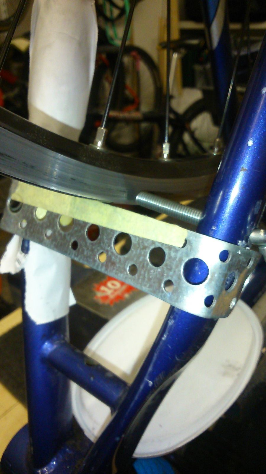

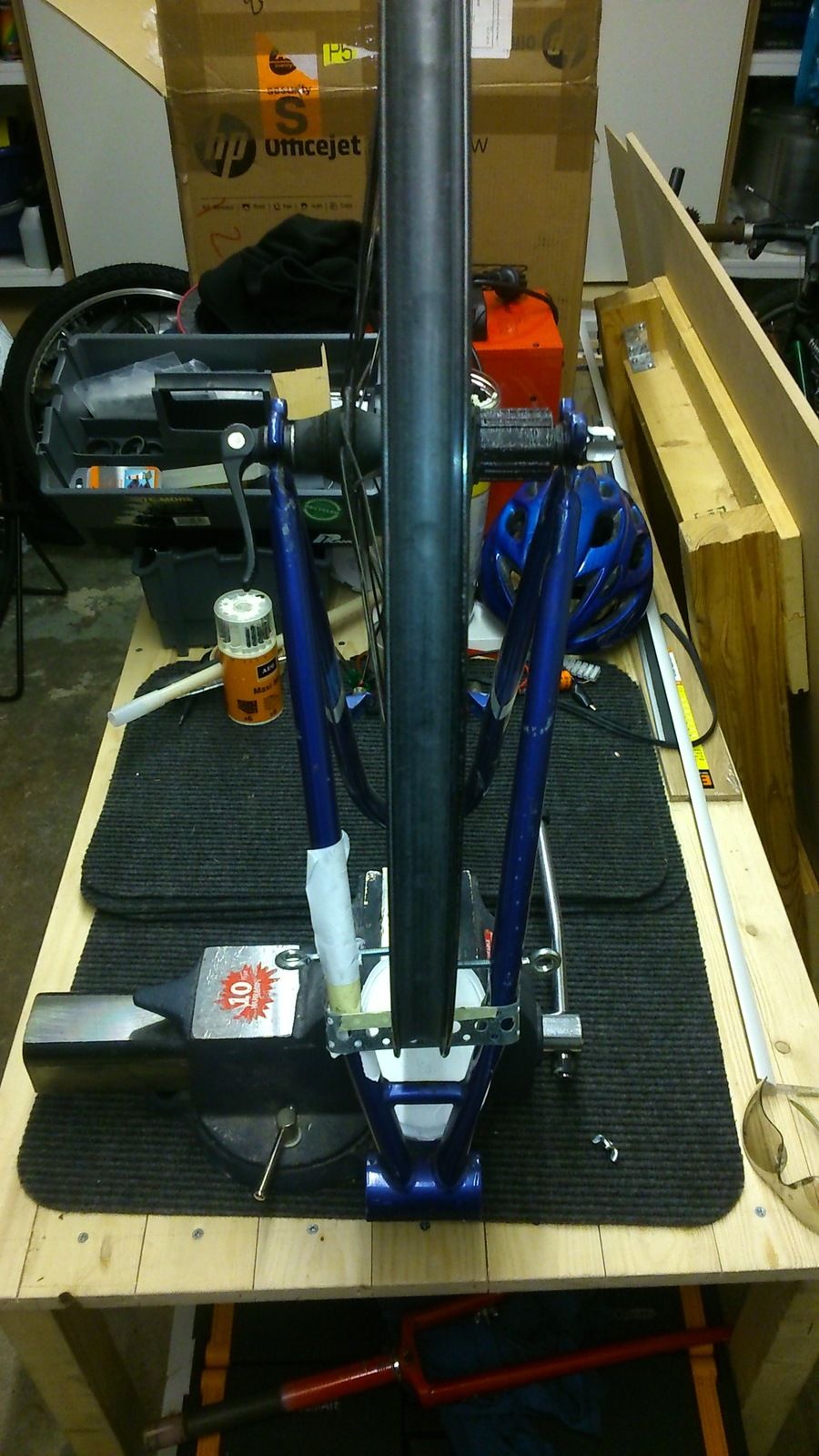

En annan variant är att slakta en gammal ram. Borra två hål på sidorna för bultar och vecka till en metall bit för att kontrollera om hjulet är cirkelformat.
Snabbt, stabilt och jätte-jättebra.

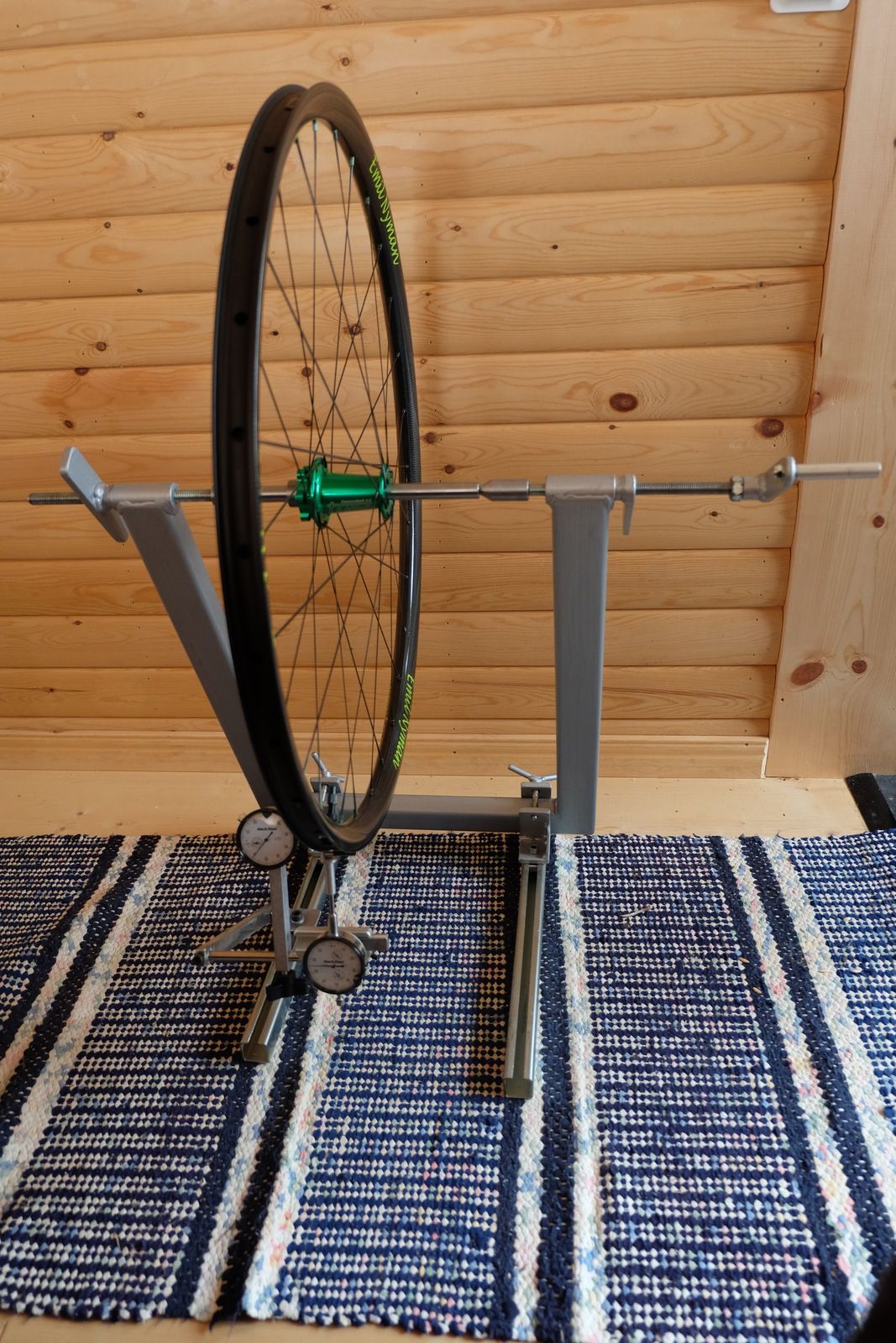

Funderar på att uppgradera mitt enkla riktställ. Funderar på om man inte ska ha ett par klockor också men jag antar att man vill ha någon form av rulle eller boll för att inte repa kolfiberfälgar.
Om man nu skulle satsa på ett parktool med tillhörande klockor, var hittar man det till bästa pris idag?

Jag köpte mätklocka på biltema, sätter en liten tejpbit längst ut när jag bygger finhjul. 280kr tror jag att jag betalade, finns det anledning att betala mer när det kommer till att rikta hjul, oerhört enkel konstruktion på en sådan sak. Känns som att till och med Biltema kan få till det ;)
Varför man skulle behöva två stycken förstår jag inte riktigt, har iofs bara byggt 5 hjul i mitt ställ än. Kanske kommer på det snart.

Är det vanliga mätklockor som man kan sätta i ett vanligt mätklockeställ på parktoolstället?
Funderade lite på att skaffa två vanliga klockor men efter att ha sökt igenom hela internet efter mätspetsar med rulle utan att hitta något inom EU så blir man rätt uppgiven. Någon som vet var det finns?
Nu har jag hittat mätklockespetsar. Att den ena ska ha rulle är rätt givet men ska man välja rulle eller kula för den som ska sitta mot fälgen sida?

Skaffade mej ett BN-ställ. Det är nog det enda som verkligen uppfyller rubrikens krav och som är stadigt nog.
Var hittade du dom?
Det var någon verktygsfirma men när jag fick höra priset så backade jag ur. Skulle kosta över 1500kr/st så jag köpte parktoolklockorna istället.
Var hittade du dom?
Ser dåligt på bilden med är det rullar på klockorna?
Var hittade du dom?
Det är "parktoolklockor". Sidorullen är lagrad. Underrullen är fast. Trodde den skulle vara lagrad men den var alltså fast.
Var hittar man ett sånt?
Tillverkas på beställning. Du kan få numret på PM om du är intresserad.
Kostade? Ser förjäkla trevligt ut :)
1875kr. Parktoolklockorna får man köpa själv men fäste för dom medföljer.
Jisses va' fint!
Ett sånt där ska jag nog minsann försöka bygga mig ett själv :)
Eftersom jag saknar både svets och kunskaper (om svetsning), så tänker jag utgå från Jula's bilramp som jag ställer på höjd o därefter sågar bort allt onödigt på (med metallsåg).
Sen modda två såna där Jula-klockor samt fixa hjulinfästningen med två fräs/försänkningsdon uppspända med gängad stång/rör...
Alt. köpa allt från Fultema istället:
Bilramp
Indikatorklocka
Försänkare
Svårt att beskriva bättre i ord men en gedigen byggrapport lär komma när det väl blir dax... :)

Kanske kan funka men om materialet är för tunt så blir det nog inte så stabilt om du sågar bort alla plåtar där bilhjulet är tänkt att köra på. 400kr räcker till mycket trä så jag skulle nog faktiskt föreslå trä om du ska bygga själv.
Ehm, jo det har du kanske rätt i, vad vore bästa virket att bygga av? Ek, furu eller kanske MDF? Tänker mest ur virkets förmåga att förändras genom luftfuktigheten...

Så lång tid behöver du nog inte på dej för att rikta dina hjul så att du behöver bry dej om formstabilitet vid olika luftfuktigheter. Ta något som är billigt och lätt att jobba i. Gran av bra kvalitet duger säkert utmärkt.

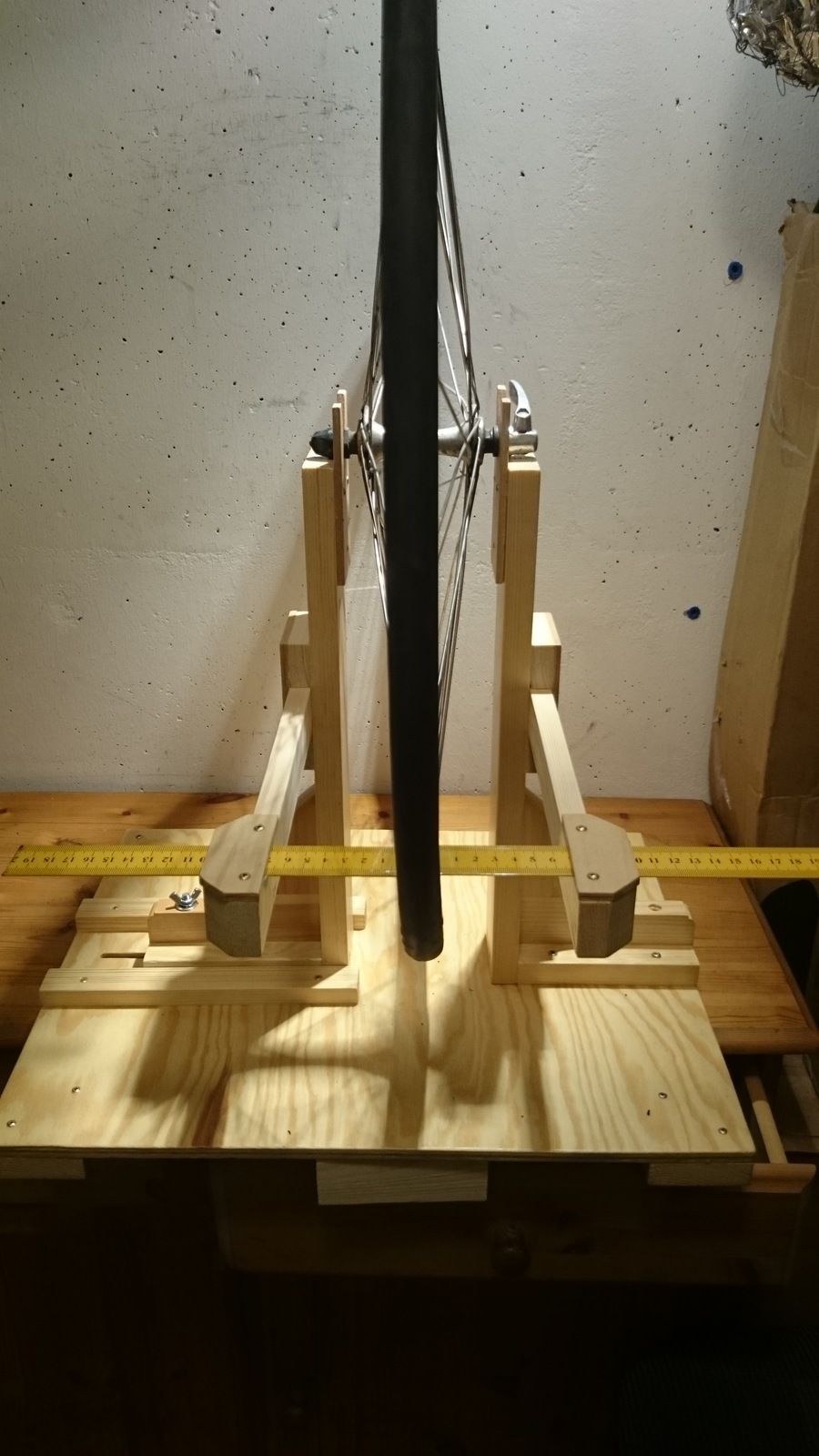

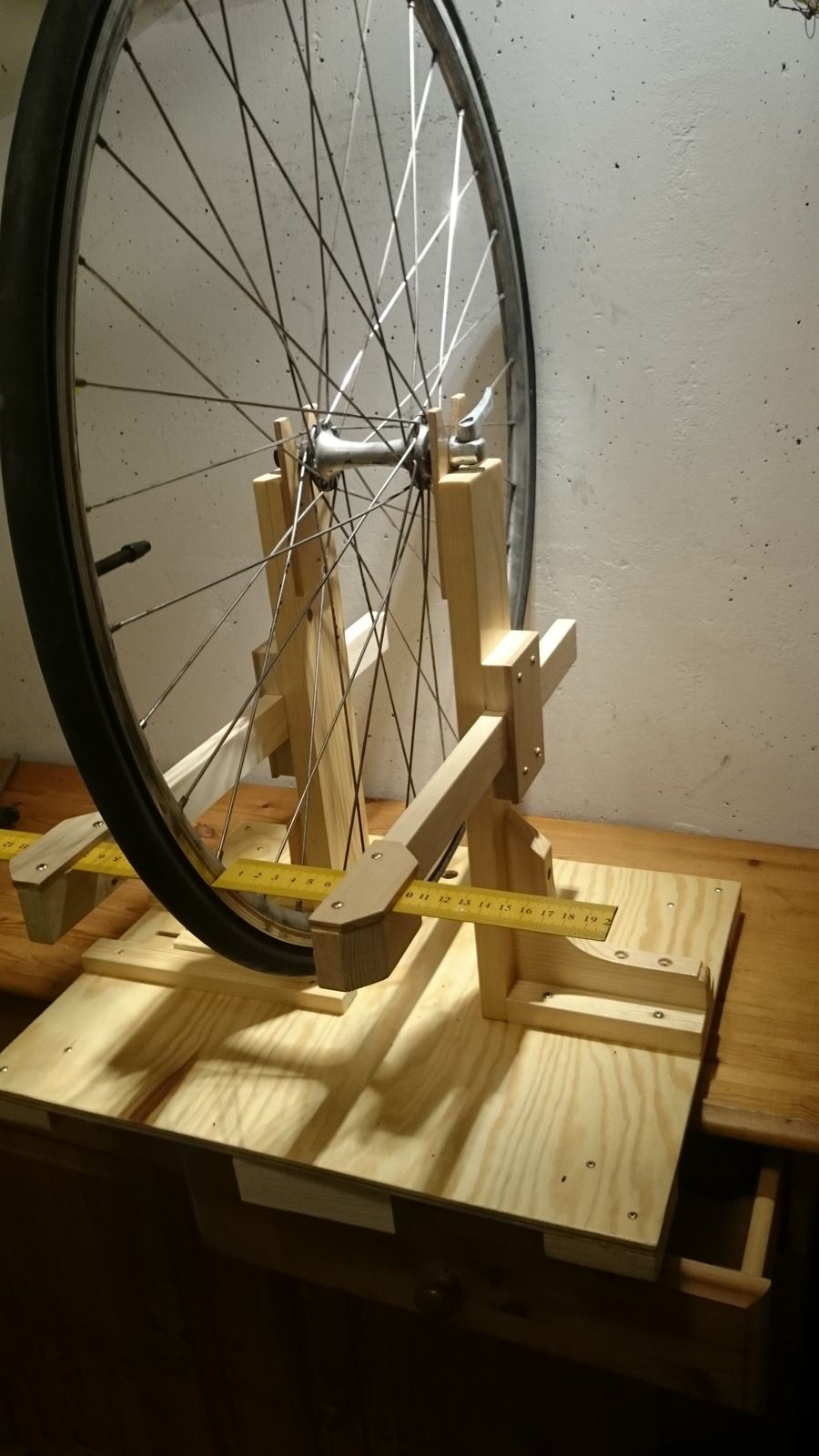

Givetvis slog sig skivan i botten, bytte ut den mot en MDF inte alls samma tyngd och mycket fulare, men väldigt plant :)
En sak jag saknar när jag riktar och bygger hjul är möjligheten till att hålla koll på dish, på till exempel Park Tool och andra ställ så ser man ju det medan man bygger. Hur gör ni andra som har denna typen av ställ. Tar ni loss hela tiden och checkar av med externt dish-tool?

Jag har fått bygget av ett riktställ i födelsedagspresent och nu är det klart. Det liknar ditt ställ Landen men med två linjaler som skjuts in för att kunna dish-a samtidigt, noggrannheten föll nog lite på träarmarna men kanske bättre än inget, har inte använt det så mycket än. Tanken från början var att bygga med en krumcirkel (ehh, ursäkta men ni vet "skallmätarverktyget") för att kopiera Park tools t.ex. Ts-2.2 men det föll också på exaktheten då krumcirkeln kunde "luta" sig åt endera hållet. Det är grymt bra att kunna dish-a utan att behöva ta bort hjulet från stället om de är riktigt fel eller nybyggda.

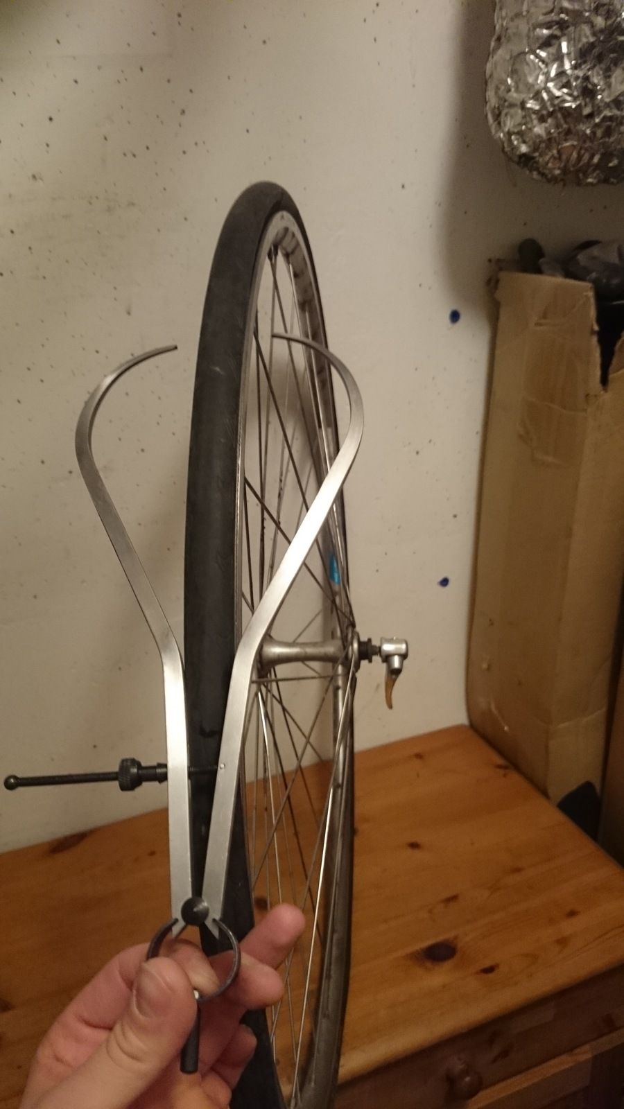

Första idéen var som denna bild illustrerar. Två rörliga stativben och en arm med Krumcirkel i mitten. Som sagt Krumcirkeln kan slå åt endera sidan, funderade på en linjal att fälla upp eller ner för att "nolla" den mot men där någonstans övergavs den idéen.
Det färdiga stället! (Tack Pappa!).
Armarna är skjutbara beroende på däck och hjulstorlek, de är bara instuckna och klämda, samma sak med linjalerna (ja en är uppoch ner...). Här räcker det med ett flyttbart stativben. Det är ca. 2-5mm inexakt troligtvis beroende på armarnas skevhet och trä i stort (ingen skugga över snickarn!). Om axelhållaren (V-na) är lite sneda slår det väldigt mycket ute vid fälgen, men de är inmätta mellan axeln och linjalerna. Jag har inte hunnit mer än testa det men det verkar funka bra, det går ju att få en feeling för hur många mm det är snett och anpassa linjalerna till det, så är det dishat och klartt!
    150.8 KB · Besök: 59
    163.8 KB · Besök: 72
