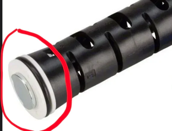

Dämparen är riktigt enkelt. Det finns flera versioner som ser lite annorlunda ut men principen är samma. Jag monterade en dämpare som ser ut som på bilden nedan. Den var helt torrt. Man häller olja i gaffelbenet och den trycker man i dämparen och skruvar fast den. Jag ser inte hur olja eller luft skulle kunna hamna fel på nåt sätt som inte korrigeras inom några sekunder när dämparen visar i rätt riktning.
Rockshox Reba - lockout fungerar inte efter service
Oljemängden måste nå över den vita delen i botten på grejen på bilden. Har för mig att måttet i servicemanualen är måttet på oljemängden mätt uppifrån, inte från botten på benet. Är det för lite olja så funkar inte lockouten eftersom det är den lilla spalten i den vita delen som öppnas och stängs med metallbrickan när man vrider reglaget.

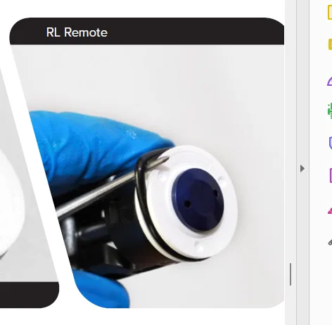

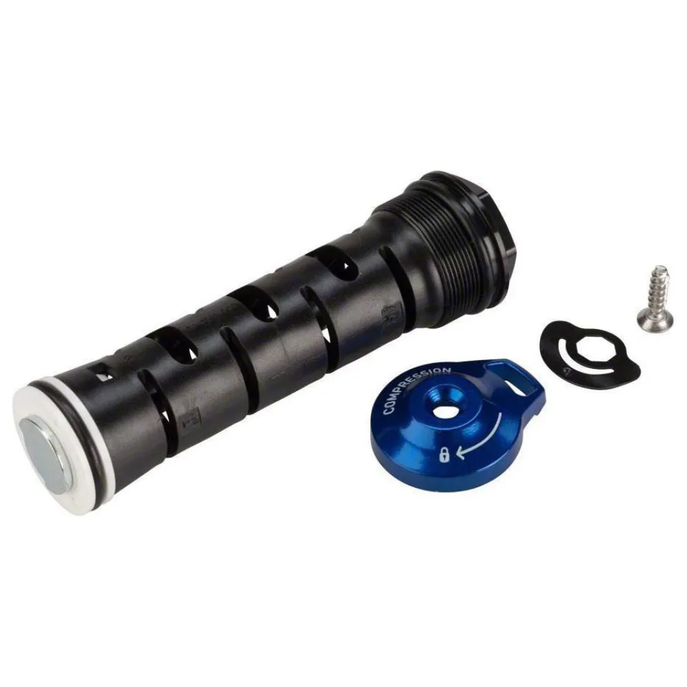

Dämparen i gaffeln vi jobbade med ser dock ut så här:
Det är tydligen den variant som används om man har Remote RL-varianten av Reba.
