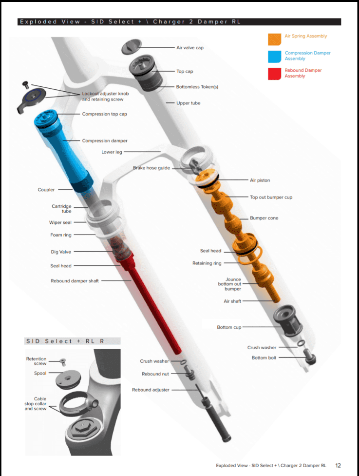

Ultimate har väl en slimmad Charger 2.1 .
Select + är oem Charger 2 har endast lsc och en lite enklare retur krets än tex 2.1.

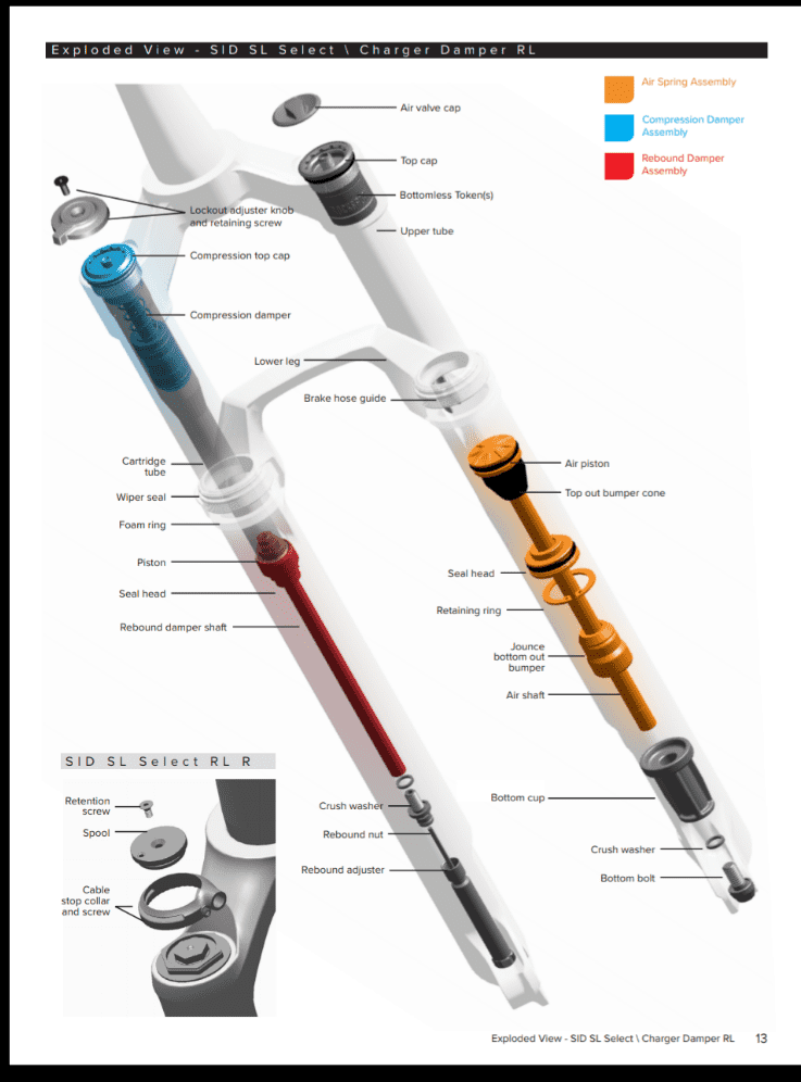

Verkar vara liknande logik som för t.ex lyrik. Sid select (dvs utan "+") har en enklare chargerdämpare utan blåsan, men med en fjäderbelastad ifp kolv istället. Personligen har jag en motsvarande sådan i min yari (som numera blivit en lyrik select då) och den är mångdubbelt bättre än motion control.
Köpte även en charger 2.0 RC (dvs "select+) dämpare och provade men skillnaden var hårfin. Om något tyckte jag faktiskt den enklare dämparen kändes mer smutt, den hade lite mindre kompressionsdämpning i fullt öppet läge vilket jag gillade för körning på stökiga stigar osv. Vet dock inte hur det är ställt på sid så det kan ju vara helt annan känsla i den.
Men båda dämparna var ett stort steg upp från motion control och inte särskilt stort steg från varandra. Kan dock inte uttala mig om "charger raceday" dämparen. Den har väl kanske mer inställningsmöjligheter/mer som man kan fucka upp? Ser iofs inte så ut..?

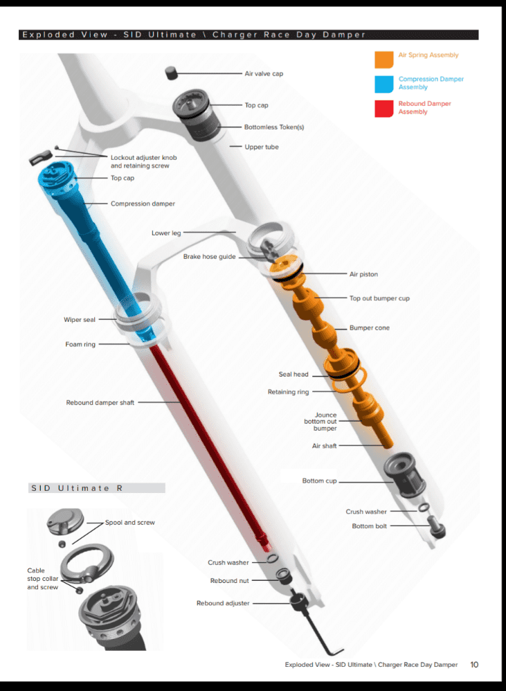

Ser ut att SID Race Day dämpare har bara inställning för low-speed compression. Den är lättare än Select+, men har ingen aning om hur den känns.

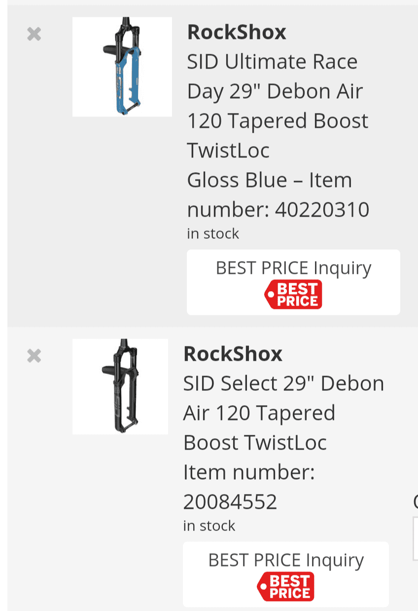

När jag köpte min Spur med Sid select fick jag med en Race Day dämparenhet. Tycker den fungerar rätt bra med gamla charger men ändå sugen på att testa (har inte blivit av än eftersom jag saknar en plan 24mm hylsa).
Någon som testat både select och ultimate sid? Kan man förvänta sig bättre dämpning med ultimate eller är hela uspen lägre vikt? (Där i princip hela viktskillnaden utgörs av dämparen).

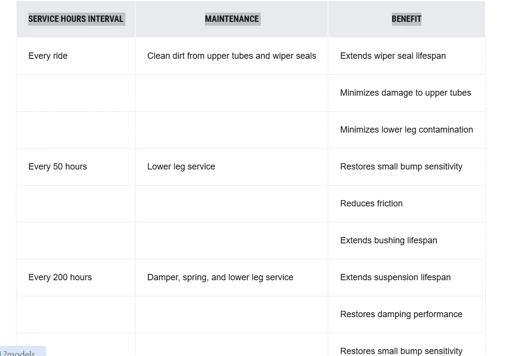

Men, va? Jag som var så glad att ha 50/200h på SID. Menar du att det inte gäller Race Day? Jag har lagt 15min på RockShox för att försöka hitta vad som gäller (jag har ju inte ett serienummer att söka på) men jag kan inte hitta något annat än 50/200h för Ultimate m Race Day2.
Jag tror nog att du har betydligt bättre koll än vad jag har, men har du någon länk så jag kan kolla lite närmare?
Rockshox Sid 35mm Ultimate/Select skillnad ?
Jag tolkar det samma. Fick precis hem en rs sid ultimate och manualen säger enligt bifogad bild om jag söker på serienr.
