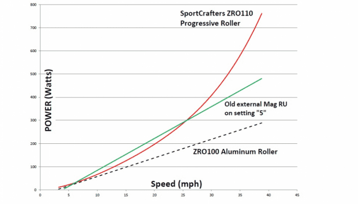

Roller går lite småtrögt (det går ju iofs växla) och kräver tungan rätt i mun (både vad gäller balans som snabb ökning/minskning av effekt), men är mer realistisk cykling.
Med lite effektpengdaler/armar och annan elmätningsjox så funkar det på Zwift/Trainerroad/ oxå.
Men inte heller roller är överdrivet kul :-)

Nej, inser det. Vad är nackdelarna med roller bortsett från trögt? Färre träningsmöjligheter? Ska man ha en Flux-trainer går det upp rätt rejält i pris jämfört med vad jag räknat på.
Rollers eller trainer?
För vissa av Elites rullar skriver de att man ska kunna trycka 600 watt på dem (vid 30 km/h). Räcker ju knappast för ett maxtest, men för en normalmotionär som kör lite längre intervaller borde det inte vara någon hård begränsning.
