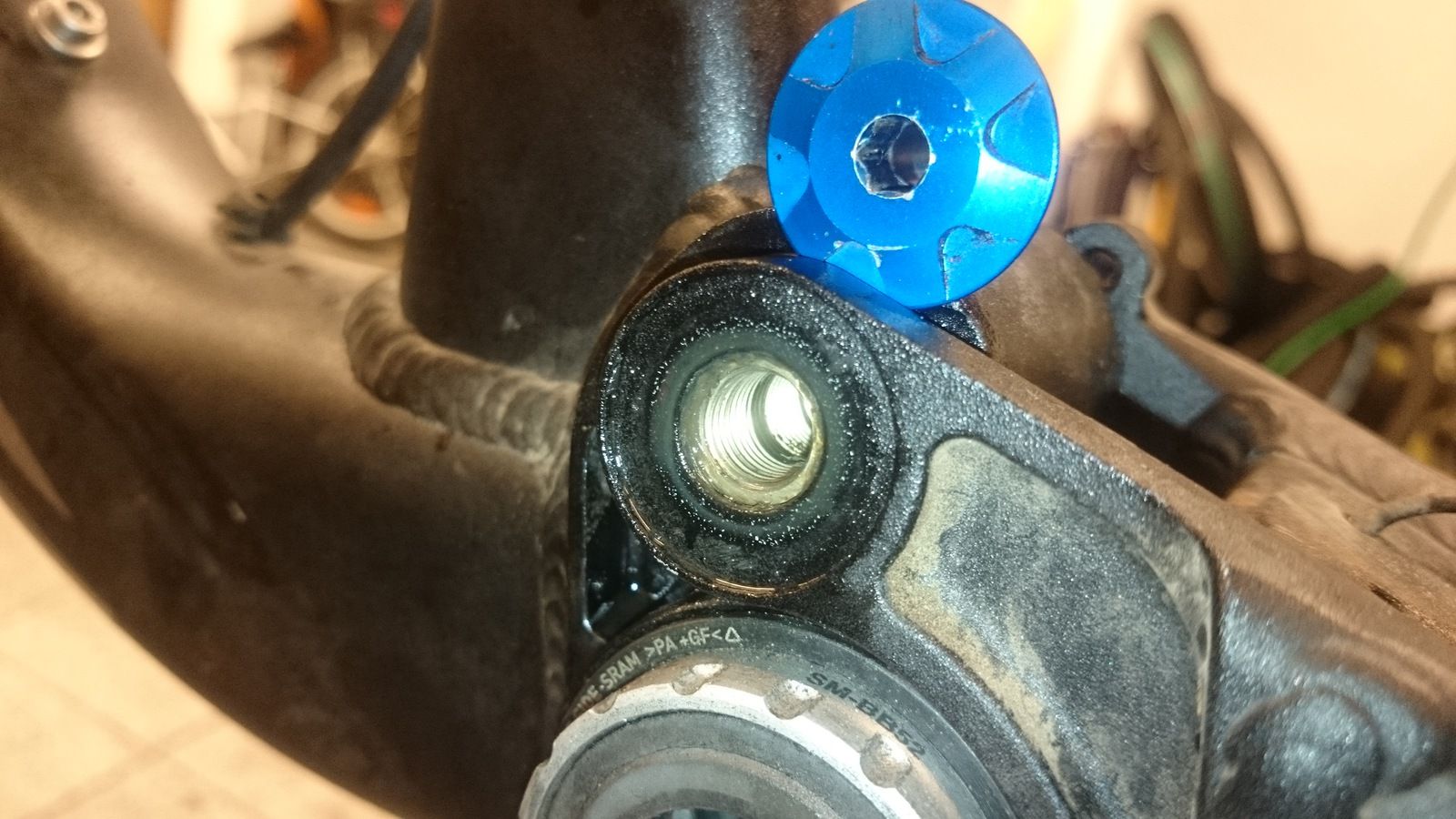

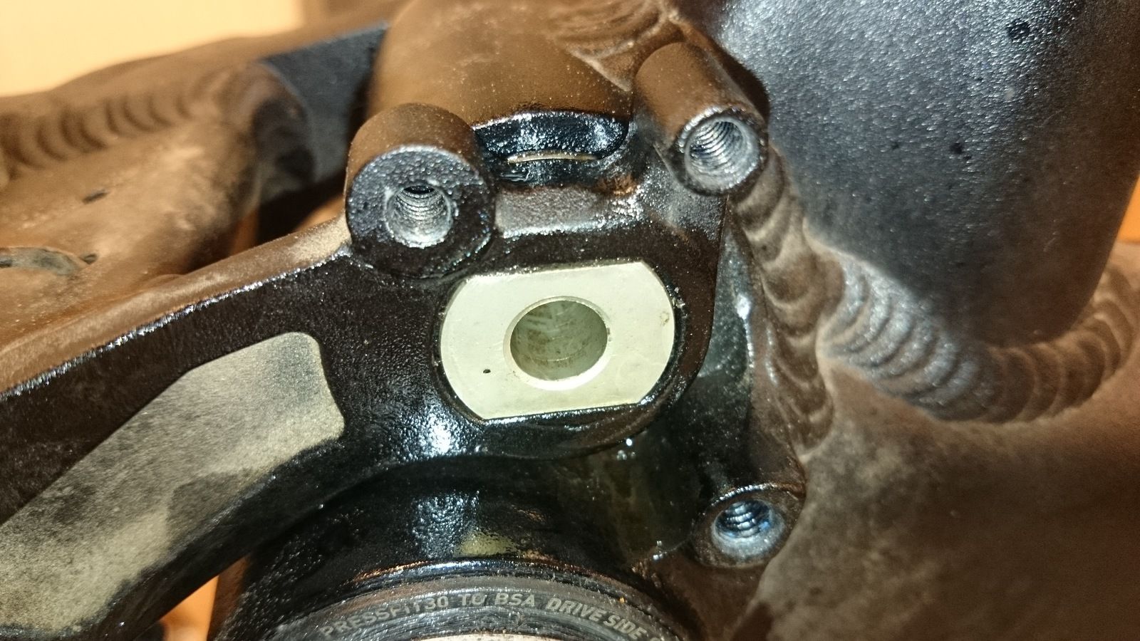

Hej. Jag skulle behöva lite hjälp med lagerbyte i min Root Miller. Jag har bytt i bakdelen av svingen men vid vevhuset är det en genomgående bult som trilskas. Jag antar att bulten ska tryckas ut och sedan kan man ta bort svingen? Någon med Rose som lyckats med detta? Se bilder.
Jag har lyckats få ut den, men det krävs våld... mycket våld. Jag vill minnas att jag satte ett bits i den blåa skruven och slog med en hammare, gummiklubba var för mjukt. Rengör och fetta in den rejält efteråt.

SalkinL sa:
Beppo sa:
Tack för svaret! Vill gärna verifiera nivån av våldsbrukande innan man går loss.

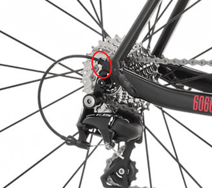

Har lyckats tappa bort den där lilla pluppen som håller fast vajern då den leds in i ramen från baxväxeln.
Är detta en Rose-specifik del eller kan den finnas att köpa i lokala affärer?
