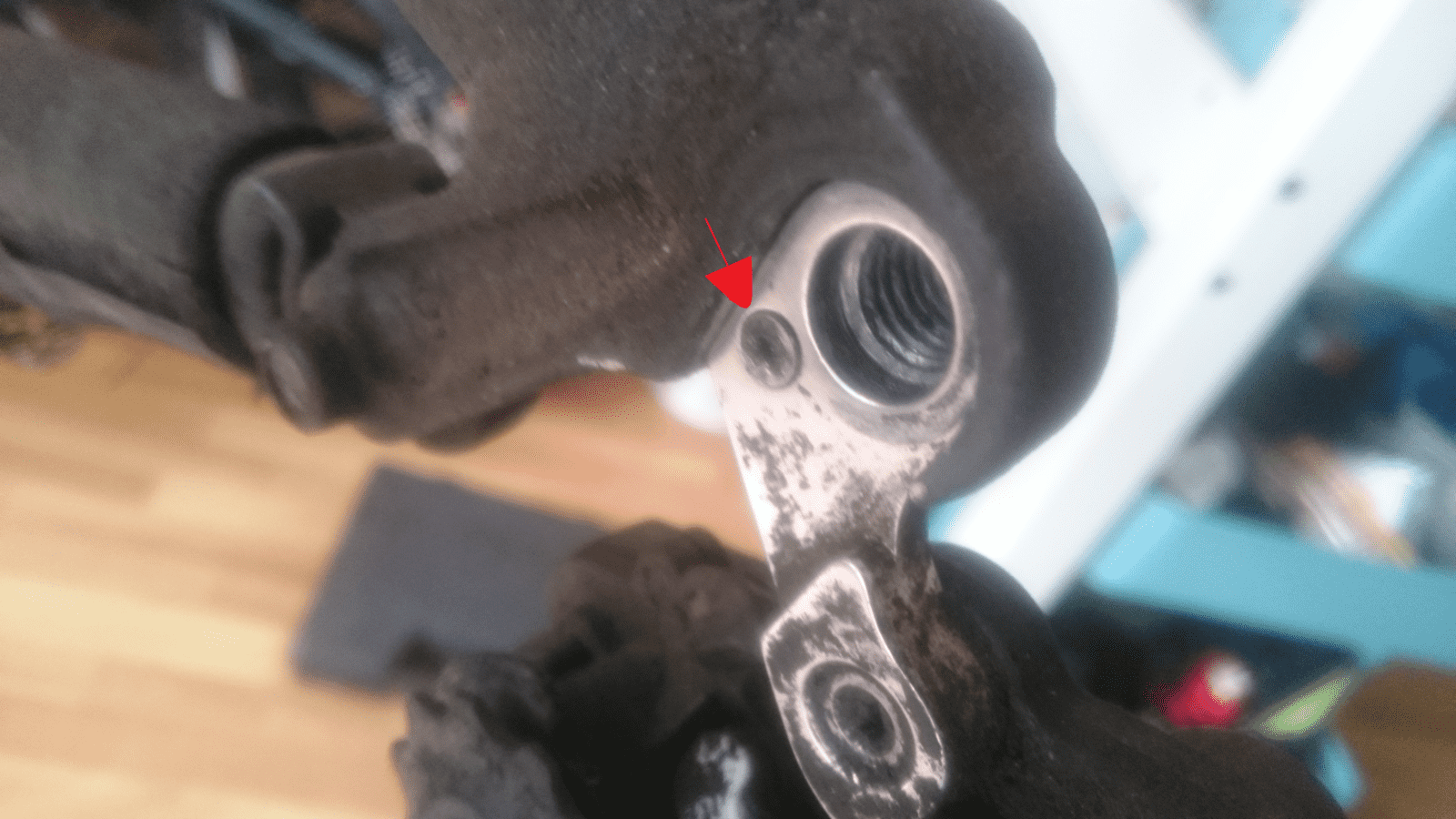

Idag skulle jag gå igenom och serva cykeln men märkte då att gängorna i ramen till skruven som fäster växelörat i baksvingen på min Granite Chief, årsmodell 2014, hade pajat. Fråga 1.) täcks det av garantin och fråga 2.) Hur löser jag problemet?
Cykeln inköptes i slutet av augusti 2014 och levererades i slutet av september vilket innebär att garantiperioden åtminstone bör vara ok.
    443 KB · Besök: 82

Är växelörat bytt någon gång?
Växelörat är inte bytt, men skruven kontinuerligt åtdragen och det kanske inte syns här men bakom växelörat har jag gjort rent med avfettningsmedel så det är inte så att det är ett kontaktproblem. Det är gängpaj i ramen F ö var cykeln överlämnad i slutet av 2014 vilket innebär att Rose får fundera på om det är en garantiskada eller inte.
Rose-tråden
Om en skruv är kontinuerligt åtdragen (särskilt i aluminium) så har du ju helt enkelt dragit sönder gängorna. Det är riktigt enkelt!
Gå till en verkstad i din närhet och fråga om dom kan sätta dit en helicoilgänga. Då blir det bättre än nytt.
Ps allt på bilden är skitigt. Kontaktytan är renaste del;)

Det är väl självklart att cykeln är skitig. Det är en bruksprodukt och inte en accessoar och nu skulle jag precis börja rengöra den när jag märkte att skruven var lite lös och att gängorna sedan inte tog . Att sedan en skruv är kontinuerligt åtdragen innebär ju givetvis att den enbart har dragits åt när det har behövts och inte att jag våldat på en gång i veckan för att jag känt för det. Helicoil är nästa tanke men inte innan jag fått garantiutlåtande från Rose.
EDIT: Nu har jag lugnat ned nerverna lite. Tack för tipset var så klart vad jag menade att säga. :-)

Garanti är det inte. Kanske goodwill. Aluminium är fragilt som fan. Jag har pajat en massa gängor i aluminium. Kan nm på en dylik skruv vara 2-3?

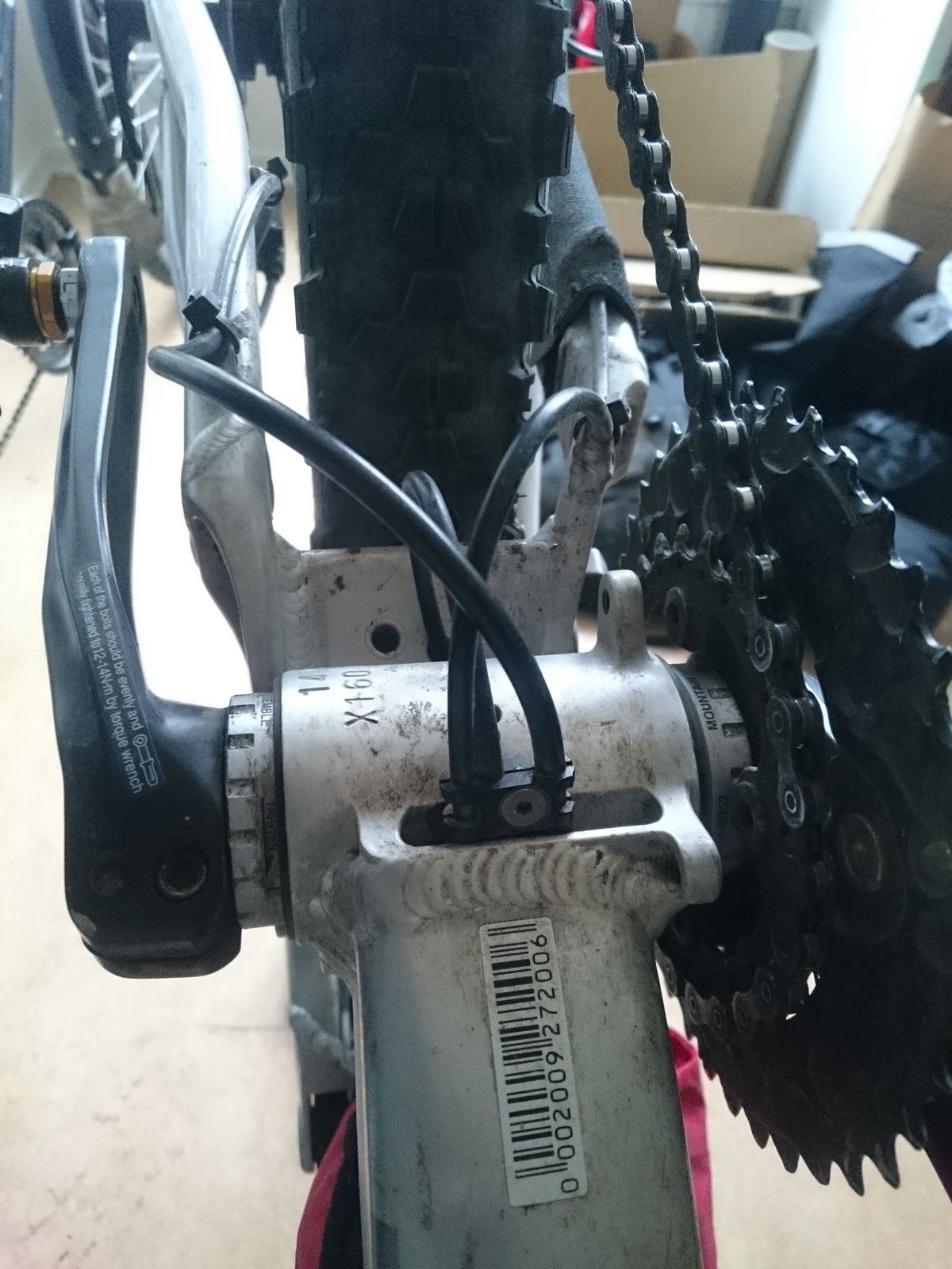

Hej, wirehållaren under vevlagret på Uncle Jimbo, ska det sitta fast på något sätt i ramen? Min flickvän fastnade i något i sommras och drog ut alla wirarna nån dm. Jag petade tillbaka hållaren men efter det så åker de ut titt som tätt igen. Känns lite dodgy om en gren eller nått skulle fastna mer ordentligt vid stigåka.

edvin_m: Vajerhållaren skall inte sitta fast i ramen, eftersom det behöver finnas ett visst slack i vajrarna för att baksvingen skall kunna röra sig fritt. Med för lite slack kan man skada vajrarna och tappa hela vajerhållaren.

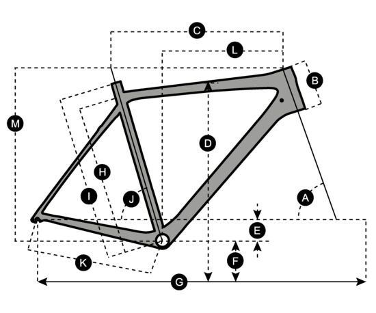

När man konfigurerar ramstorlek så blir det skit har ett gren mått på 82 och konfiguration säger ram small men om man tittar på rekommenderade ramar till längden så hamnar man på large vilket skall man tro på ?

sdx: Vilken modell är det du funderar på?
Jag är själv 168 och har 78 i grenmått och kör på Small vad gäller Mountainbike.
/ Mikael Kippilä, ROSE

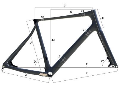

Lingon: Du menar att det saknas en liten linje ovanför sadelröret som på bilden ?
Sättet att mäta är samma som på andra fabrikat , kanske skissen är lite missvisande om man kan sin sak ;)
