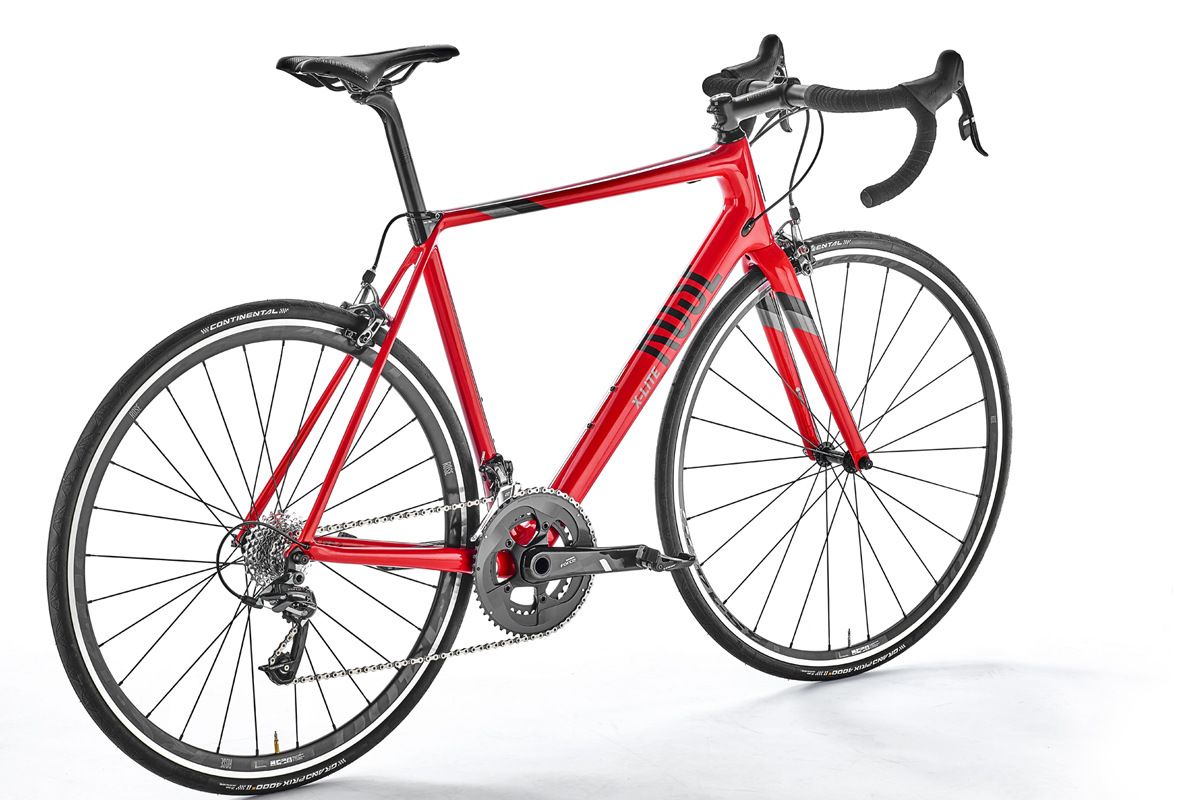

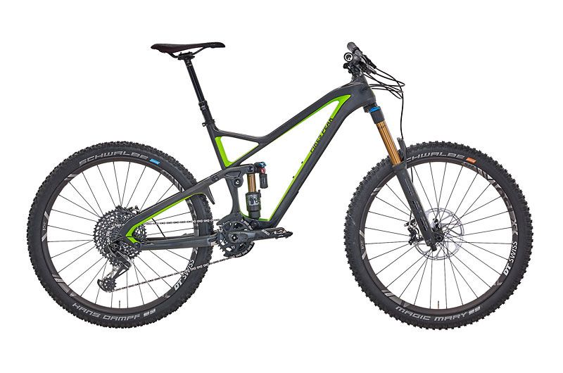

Nu finns PIKES PEAK och X-LITE 2 i showroomet!
Välkommen in på kaffe och pepparkaka, på torsdag har vi kvällsöppet till 19:30 och bjuder på glögg!
/ Micke ROSE
