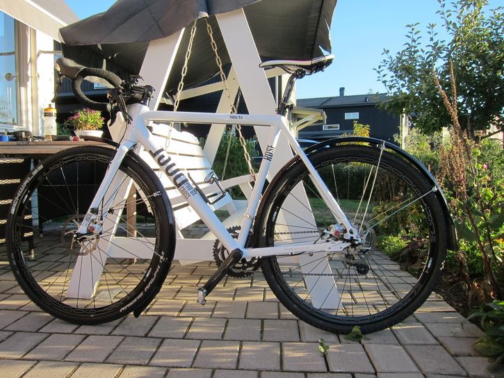

Tjohoo, premiärpendling på nya höst/vinter/vår-pendlaren. Jäklar vad nöjd jag är, hela hojen andas kvalitet.
Den var snyggare i verkligheten än på hemsidan, med svarta detaljer lite varstans. Bromsarna gnisslar en del och tar ganska dåligt (inkörning av belägg förmodar jag, ska läsa på om Avid BB7).
[Edit] Efter ett par dagars pendlande (~10 mil) försvann gnisslet/skrikandet från bromsarna och de tog avsevärt bättre.
Lyckades plocka ut den från Postens filial trots att jag var 10 min sen (lycka!). Paketet var för stort för att skickas ut till Postens vanliga paketcenter (gräns på 1,50m, paketet var 1,60m).
Philips-lampa fram & Cateye TL-LD 1100, sedan blir det skärmar & ekerreflexer = rustad för höst/vinter.
(kass mobilbild)
Bättre bilder:
Pendlarkittad med skärmar (testade om dubbdäcken rymdes = ok)

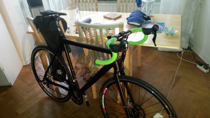

Har haft min cross dx i över en vecka snart och är mycket nöjd! Allt från hjälpen av mats via mail till leverans och inte minst med cykeln. Leveransen från Tyskland gick rysligt fort. Posten ringde upp och bestämde en tid för leverans, väldigt bra service från början till slut.
