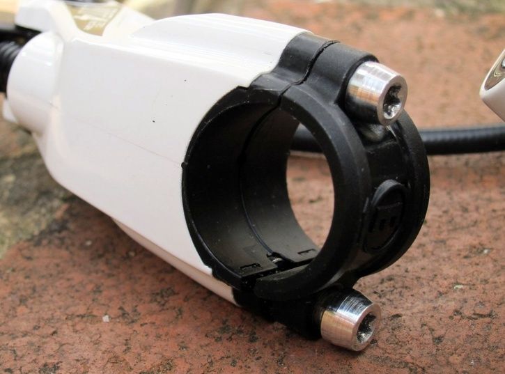

fyfan va trött jag blir.
Medans reverben är i tyskland bestämmer jag mig för att lufta frambromsen (magura MT2) eftersom den blivit konstig sedan jag köpte cykeln.
Väljer att skruva loss handtaget från styret för att komma åt bättre och när jag lossar det så ser jag en att det är en tydlig oljefläck där det suttit.
När jag sedan börjar med själva luftandet så börjar det droppa olja från bromshandtaget och vid närmare inspektion så är det verkar det som att huvudcylindern läcker. Min teori är att den hållits ihop av att sitta fastskruvad på styret och därför inte börjat läcka ordentligt tidigare.
en snabb googling gav denna video som verkar visa exact samma fel.
Nu har jag också börjat fundera på om bakbromsen också läcker, det har varit en oljefläck där den suttit när jag tagit av den tidigare men har hela tiden trott att det är från när jag spillde olja på den medans jag luftade den. edit: bakbromsen funkar dock i alla fall nu som den ska
varför kan saker inte bara funka känns som att jag mekat med cykeln mer än jag cyklat

Rose skrev:
> svurr: Syns det om det är någon spricka på
> insidan av bromsens fäste? Vilken ordernummer är
> det på cykeln?
> /Mats Ribacka, ROSE
Inga sprickor, den läcker i skarven till insidan på fästet
ordernr: 3928037
edit: la till en bild på en annan broms ur samma serie. Eftersom min är helsvart så blir det lättare att förklara med denna
Den läcker alltså i skarven mellan det som på bilden är svart och vitt vid fästet till styret.
