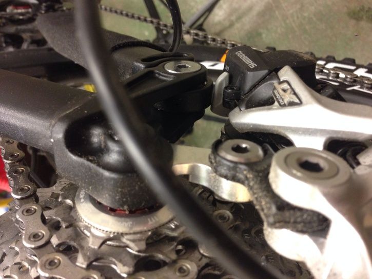

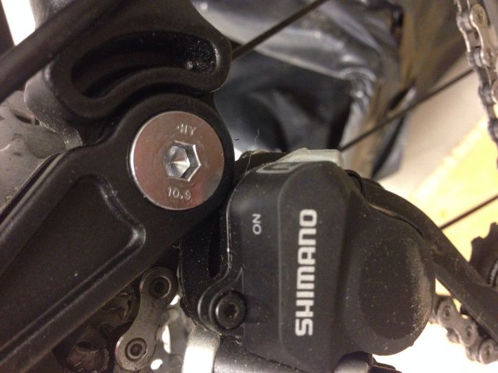

Är lite förbryllad över hur man tänkt att växlarna ska fungera på denna Root Millern?
Sitter XT Shadow plus bakväxel på svingen.
När den är i OFF-läge ligger växeln anliggande på svingen. Bild 1
När den är i ON-läge så går det inte ens att växla hela vägen. Växelns lilla vipparm tar emot i svingen när det är 4 drev kvar på kassetten.
Se bild 2
Så frågan är om något är felmomgerat eller om någon satt ditt fel prylar?
Cykeln är helt ny.

Razzr skrev:
> Kan du ta en bild från sidan så ser man
> bättre,så kan jag jämföra med min
Blev irrterad på problem så jag gick ut o justerade den svarta delen som sitter mellan växelörat och växeln. Drog den uppåt några mm och nu ser det bra ut.
Om det är korrekt justering vet jag dock inte?
Rose-tråden
JockeS skrev:
Använde du justerskruven på baksidan så var det helt rätt. Försäkra dig om att den går fritt om växeln rör sig vid olika växelkombinationer bara.

Justerskruv på baksidan? Utveckla gärna.

JockeS: Du kan fixa justeringarna på B-skruven bakom/under växeln. I den här manualen på sidan 9 beskriver Shimano rätt inställningar: http://si.shimano.com/php/download.php?file=pdf/dm/DM-RD0001-03-ENG.pdf
