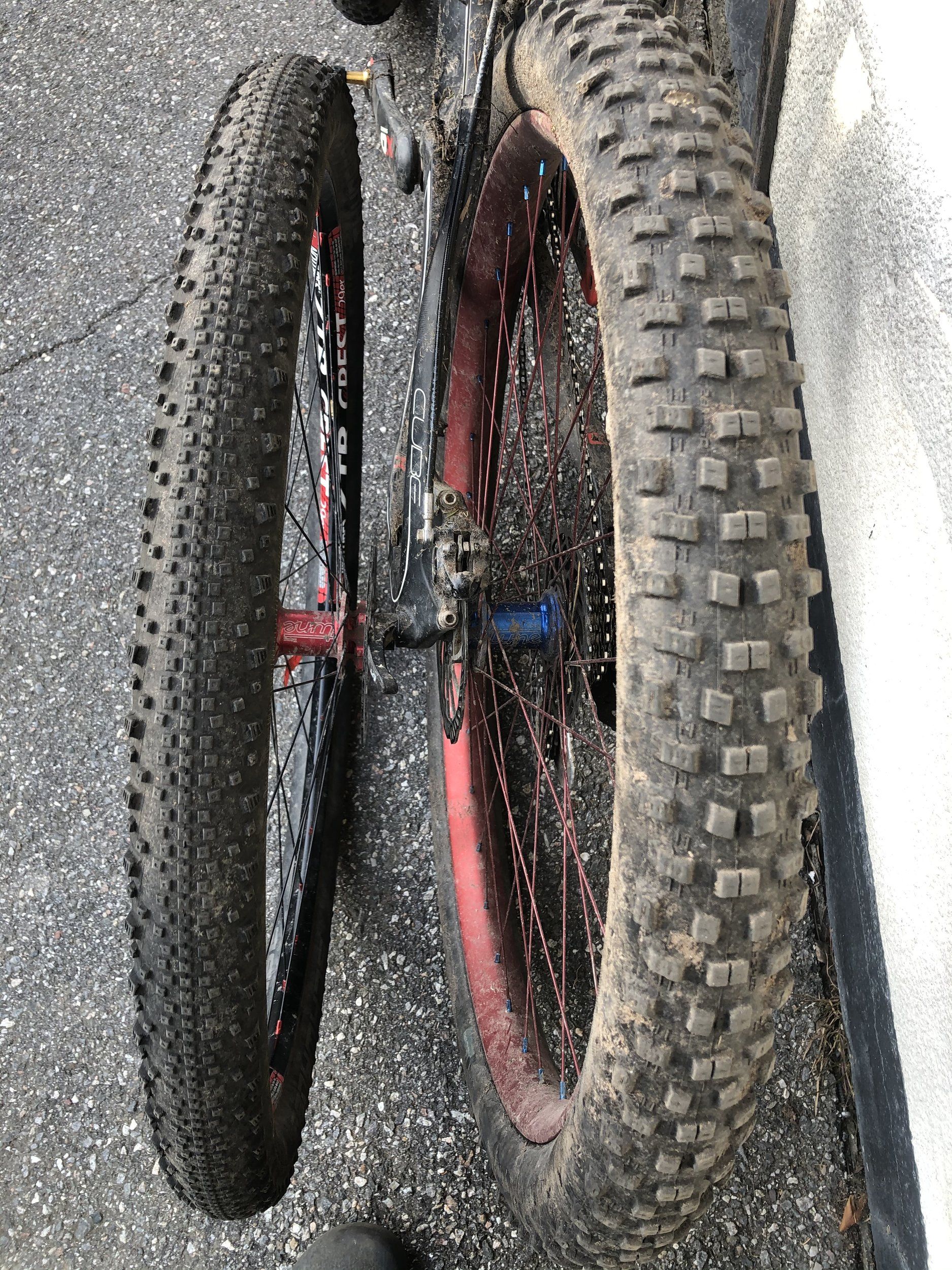

apropå mätningar på trumma och irl;
två av hjuluppsättnimgarna till min 29a. till vänster klassikern crestfälg med thunder burt 2,25 1,4 bar och latexslang. till höger 40i och nobby nic 2,6, 1,1 bar och slanglöst.
med båda rullar jag ifrån nästan alla skogskompisar. flertalet kör med för högt tryck vilket straffar sig, men kan något rädda en uppsättning med träig däckstomme eller tjock butylslang.
känslan och klättringen är förstås klart rappare med thunder burt. men rullet? ja det är snabbare på asfalt, men ändå obetydlig närmast noll skillnad, men ju grövre och mjukare underlag desto mer tar nobby nic-hjulen över.
mätt och konstaterat upprepade gånger. om man sätter thunder burt på breda fälgen blir de snabbare.
är det mycket klättring satsa på slankare lättare däck, är det mycket rötter, stenar och stökig utför har ett fetare däck snabbare rull (och bättre grepp).
trots sämre prestanda på trumma.

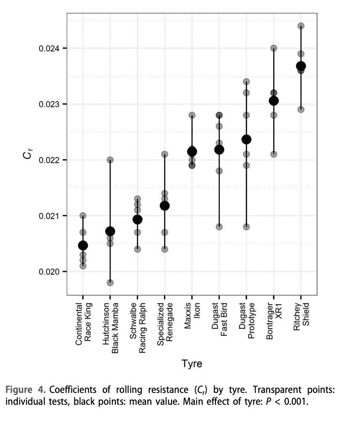

En snabb litteratursökning visar att det finns några försök att mäta rullmotstånd för MTB-däck i verkliga (läs XC-bana) förhållanden. Exempelvis https://doi.org/10.1080/02640414.2017.1287935 som använt sig av virtual elevation-metoden. Tisödande mätning och stor spridning i resultatet.

ingen aning, men breda däck har en tendens att packa sig tunga i öppen lera, och greppet är dåligt oavsett.
faktum är att thunder burt till vänster på min bild längre upp är fördelaktiga i lera, de utstickande sidodobbarna tycks ge extra nytta för greppet, och däcken rensar sig blixtsnabbt.
de breda däcken gör sig bäst på kraftigt ojämnt underlag, och på nästan bristande underlag. är leran redan framme skulle jag säga att nyttan är begränsad.
och viktstraffet vid klättring lär begränsa deras användning vid xc?
