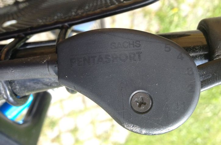

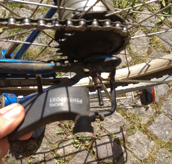

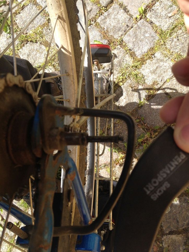

Potatiskvalitet på bilderna, men ändå.
Vajern är helt utan justeringsmöjligheter, och mycket riktigt är det ett nav utan kedjor men väl dubbla pinnar.
Jag har inte vågat dra i pinnarna men det känns som dom kan dras helt ur navet.
Ska rör eller pinne sitta gängad i botten?
Om ja, så kan felet mycket väl sitta där.
Kan inflika med att det "kan" vara 2-3-4 som funkar (med 3:an som bra växel) men i sådana fall är den ganska lågt utväxlad.

Ojoj, nu var det ju det där med att minnas... Du kan ju dra ut dom, om dom är lösa, och se om dom har några gängor, eller någon brottyta längst in... :-)
Det låter rimligare att det skulle vara växel 2-3-4 eller 1-3-5 som du får i och som fungerar än växel 1-2-3 eller 4-5-6. I så fall är det nog inte en inställningsfråga utan pinnen, något i mekanismen som den petar på alternativt det ena solhjulet eller motsvarande planethjul som är paj.

Hade för mig jag läste nått i förbifarten om att man inte skulle dra ut pinnarna för det kunde vara pill att få tillbaka dom, men inser nu att jag blandat ihop det med nått helt annat.
Enligt vad jag kan se på sprängskisserna verkar både hylsa och pinne vara ogängade. Lär sluta med att jag river navet och tar en kik.
