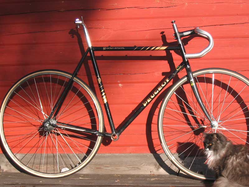

Vad är det för en Pegga du har? Jag har en Gold Special.
    64.8 KB · Besök: 26
