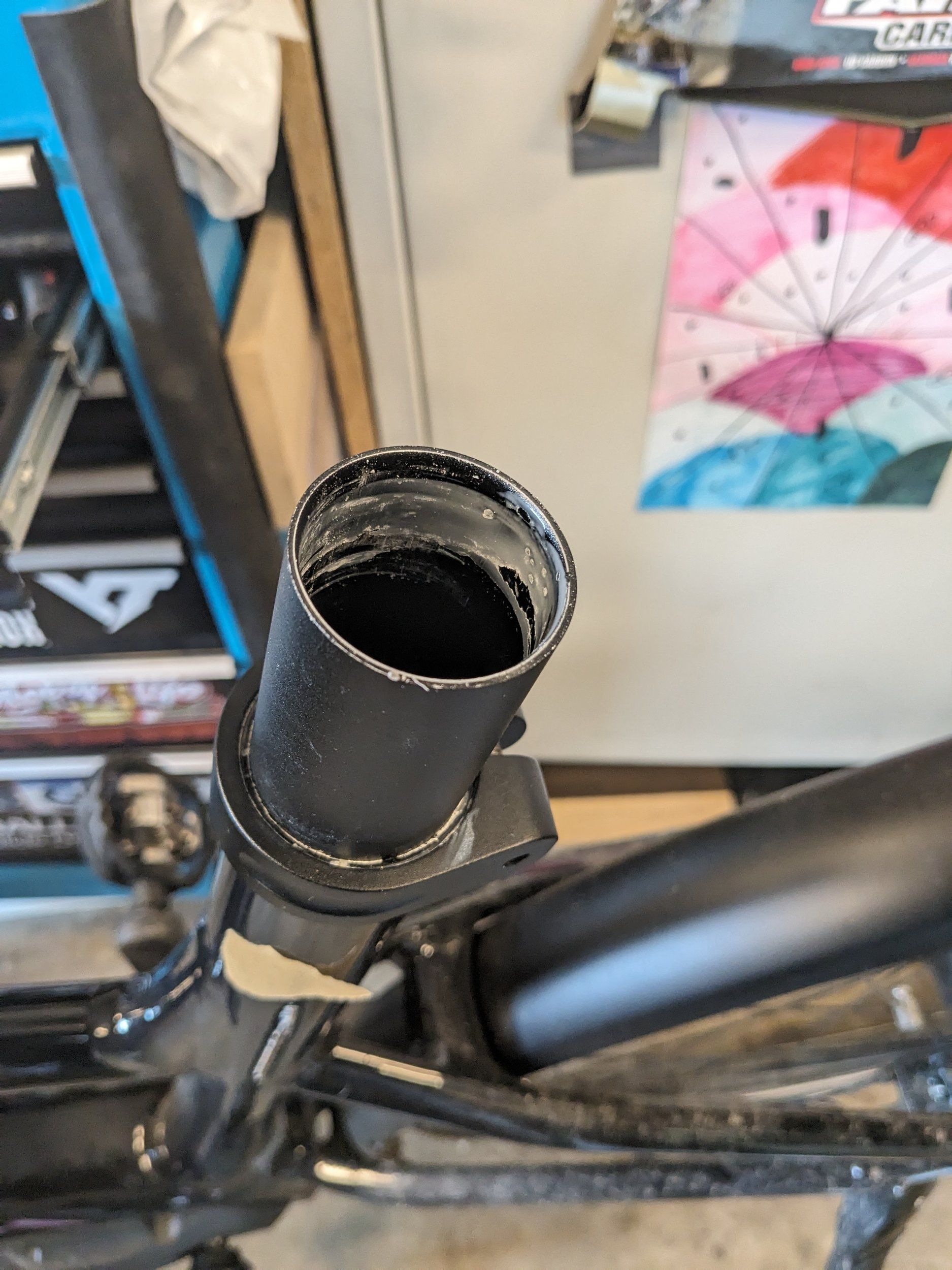

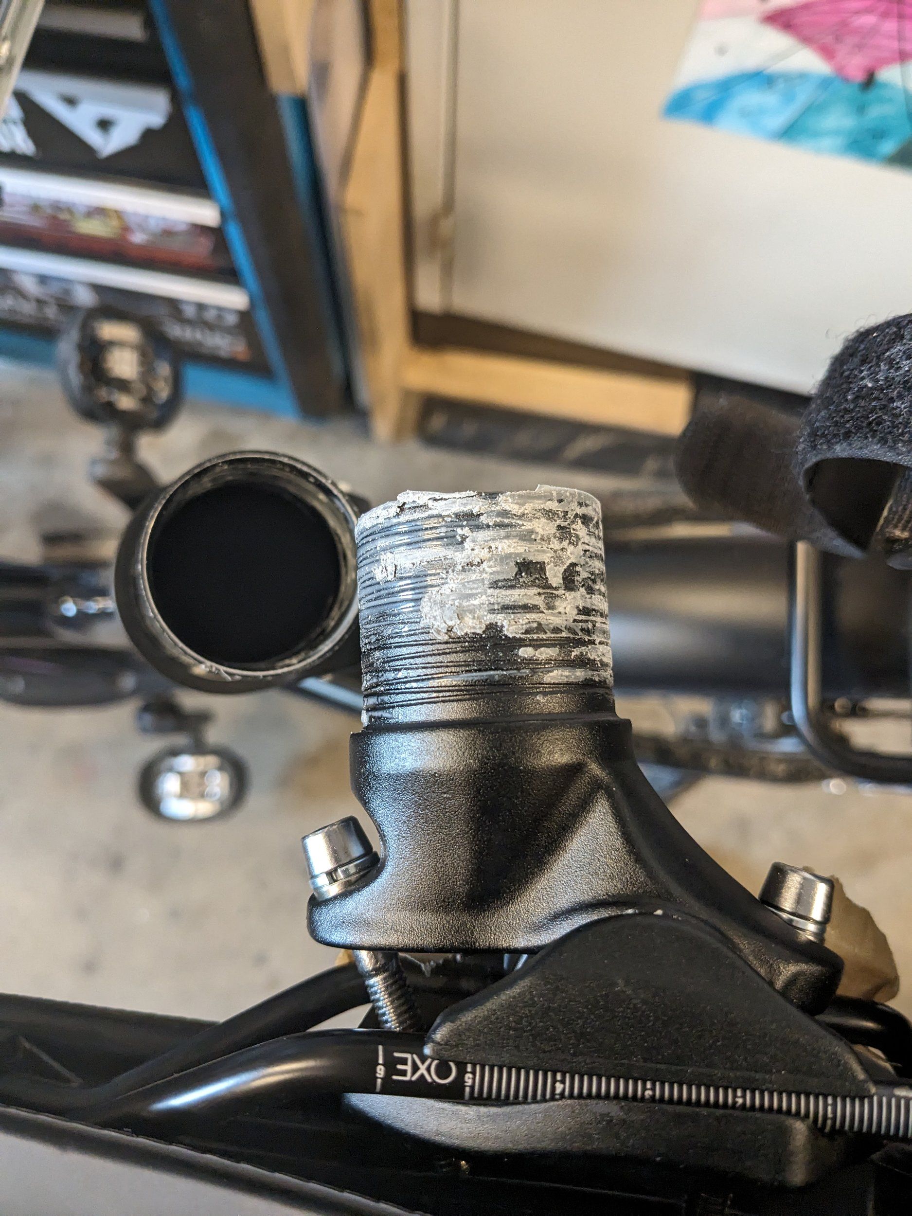

Sadelstolpen delade på sig, toppen kom av och verkar bara varit limmad.
Är det vanligt?
Tips på lim som håller? Eller annat alternativ?

Sorry 40mm är det, har slipat och limmat nu.
Steg två blir genomgående skruv + mutter.
Tillverkaren är kontaktad (bikester..) men jag måste använda den tills de kommer med lösning.

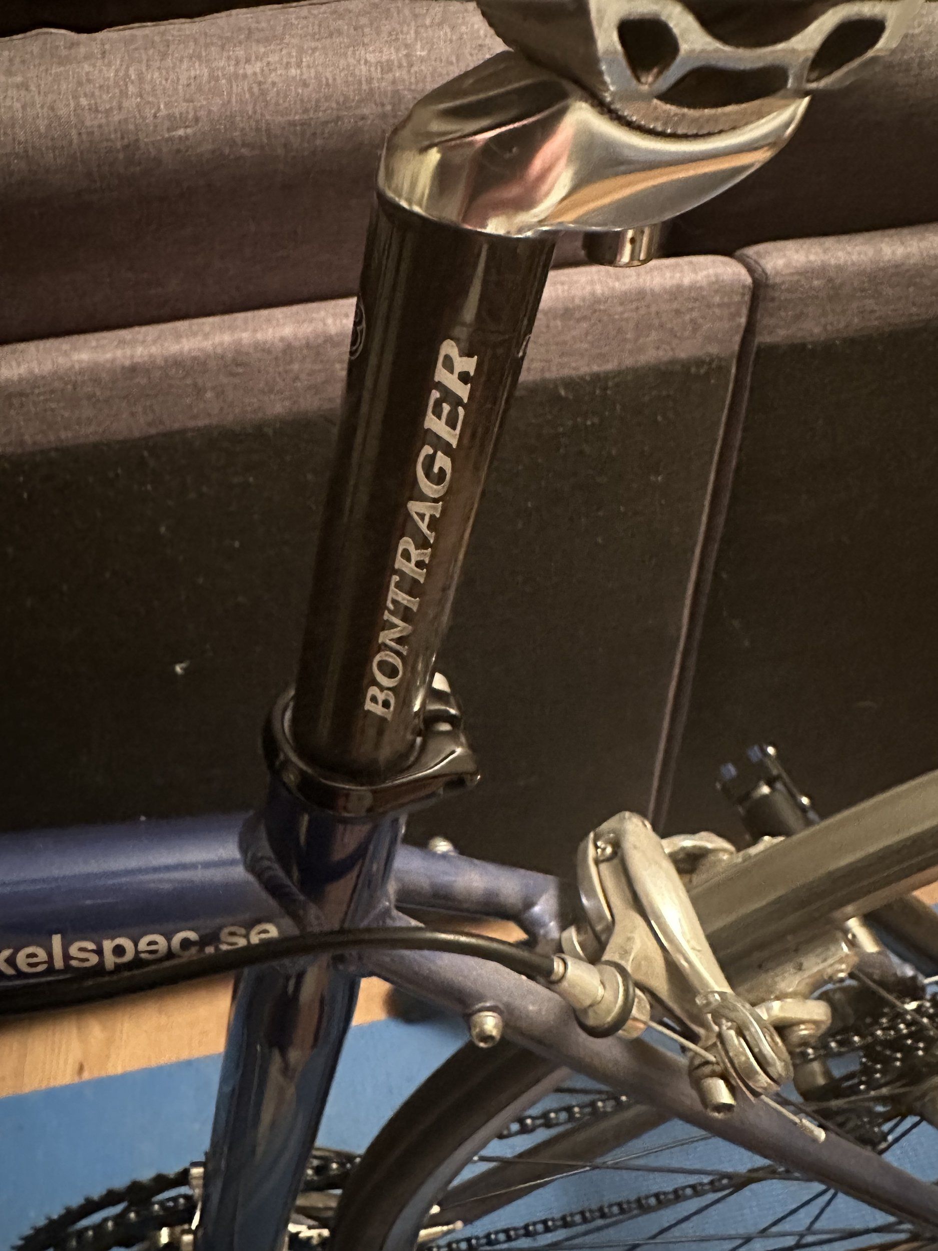

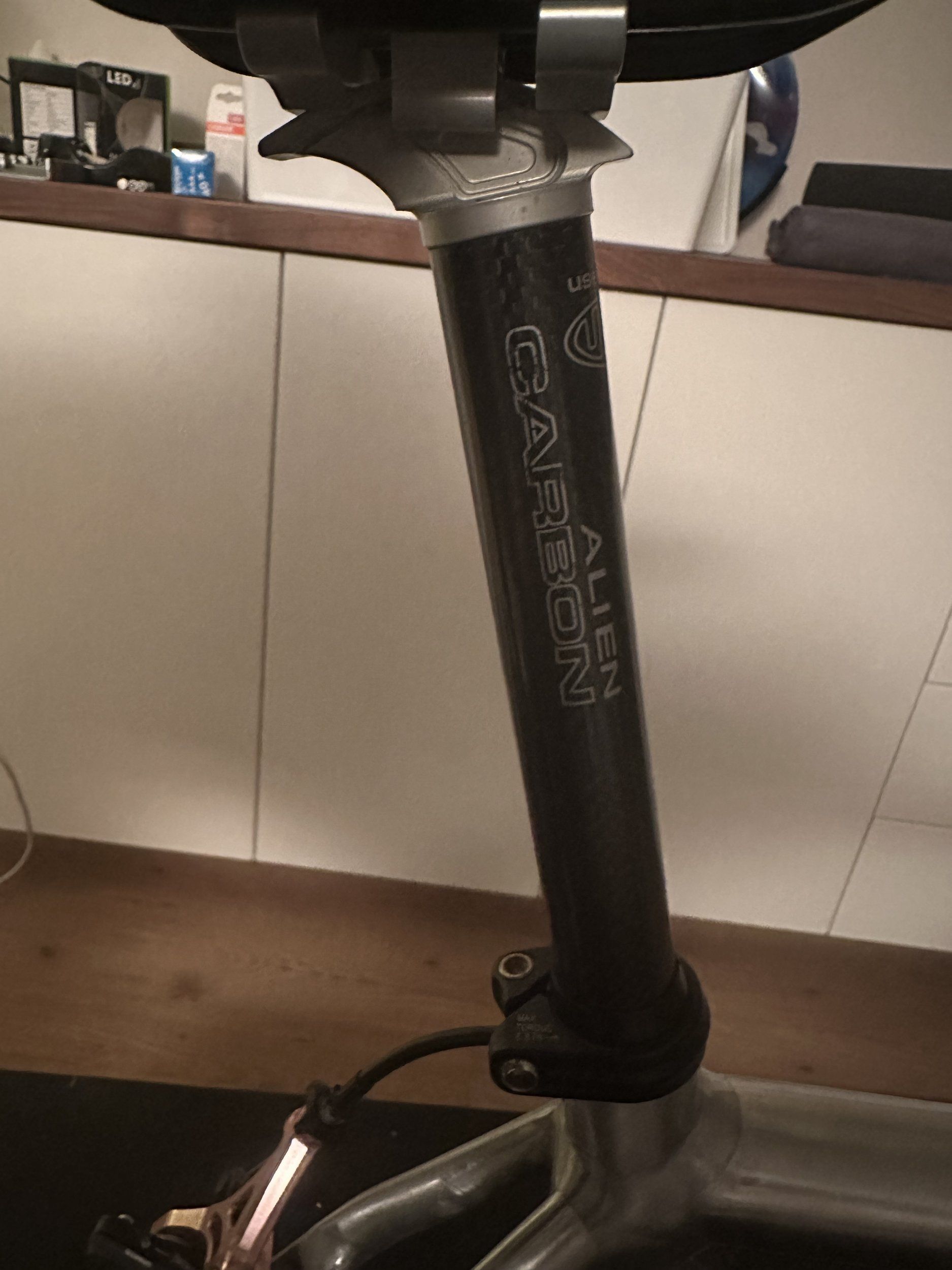

Skulle limmade sadelstolpar vara något lustigt helt plötsligt? :-) Herregud. Lika naturligt som långfil. Jag orkar inte gå ut i garaget och plocka ihop alla limmade stolpar jag har där, så jag fick gå ner i källaren och fota de två jag hade där. USEn är 17-18 år gammal och har säkert gått några tusen mil, Bontragern är något år yngre och har även tillbringat lite tid i skog. Inga synliga stift. ALLTING kan (och kommer förr eller senare?) gå sönder. Även limmade sadelstolpar. Men inte vanligare än andra, imho. (Sen kan man diskutera lämpligheten att sitta på ett 18-år gammalt kolfiberrör, även på trainern. Men det har inte med limningen att göra).
